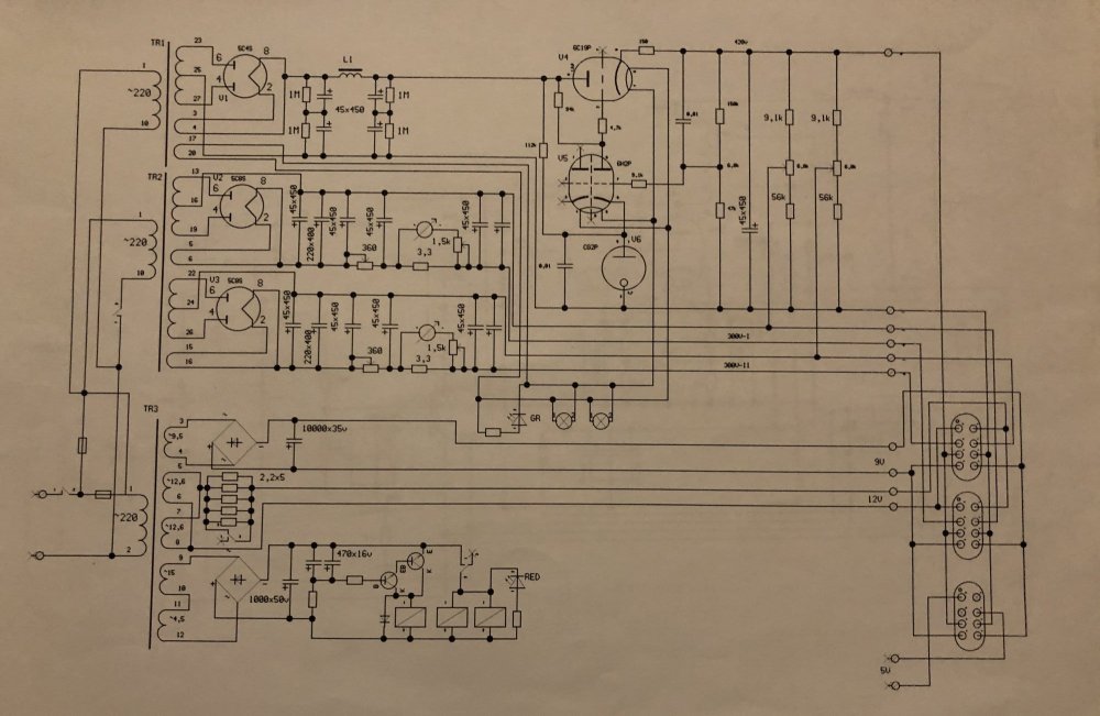

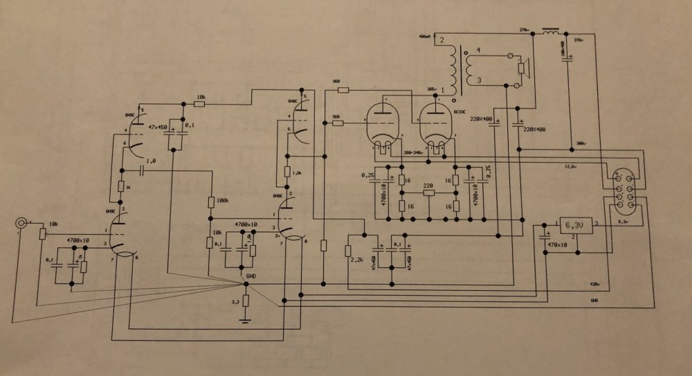

В 23.05.2023 в 14:04, CHEL_EV сказал:
Посмотрел схемотехнику усилителя Simplex.
Однако! Не одно разделительного конденсатора!
6С33С-В стоит в фиксированном смещении. Массы разделены
Какие могут быть подводные камни по его повторению?
Склоняюсь к этой схемотехнике. Хочу его повторить.
Повторял эту схему. Делал 2 моноблока, в каждом по 2 33-х в параллель. Транс выходной соответствующий, конечно же. Питание классика, дроссели. Сейчас не вспомню подробности сборки и настройки, но подводных камней вообще никаких не было.
Усилитель не просто «поёт», он МОЩНО поёт! Мощно и на удивление очень детально. Один из немногих усилителей, который реально не напрягал звучанием. Очень естественное! Целый день можно фоном слушать, не устаёшь совсем.
Короче - рекомендую однозначно!
P.S.: Одноламповый выход тоже пробовал. Хватает - с головой. Просто клиент хотел параллельный выход. А его желание - закон)
P.P.S: Кстати, не с тему SE на 6С33С, но почти:
Радио номер 5, по моему, усилитель «Экспромт» на 6С41С двухтактный. Так вот у него этажное по питанию построение схемы аналогично Симплексу. Хочу повторить и поэкспериментировать с ним.
Повторю, как делавший много разного на 6С33С- лучший усилитель на ней, это стабилизатор!:smile-03:

2 часа назад, ДимДимыч сказал:
Мощно то понятно.
Ну не знаю, сколько не пробовали многие, умариваешься слушать.
Сам не делал.
Там ооооочень многое зависит от выходного транса. Я разные пробовал в этой схеме, и польские, и Торнадо, и Торэл, и 2 или 3 самодельных. Не то всё! А вот трансы Романа, который Буран81, это шедевр. Как по мне, так всякие Танго и прочие курят в сторонке тихо.
Схема очень требовательна и к трансам и к правильному согласованию с нагрузкой. Возможно поэтому "умариваешься"...
8 часов назад, Cat777 сказал:
Радио номер 5, 2019 по моему, усилитель «Экспромт» на 6С41С двухтактный. Так вот у него этажное по питанию построение схемы аналогично Симплексу. Хочу повторить и поэкспериментировать с ним.
Цитирую сам себя:smile-01:
Так что, никто не пробовал? Там, грубо говоря, фактически двухтактный Simplex. А учитывая мою предрасположенность к нему и наличие трансов, хочу поковырять схему в железе. Есть "единомышленники"?
Кстати, американец один на базе Симплекса делает монстров по 3 впараллель 33-х:
https://audioxpress.com/article/high-power-se-6c33c-amp
3 часа назад, Cat777 сказал:
