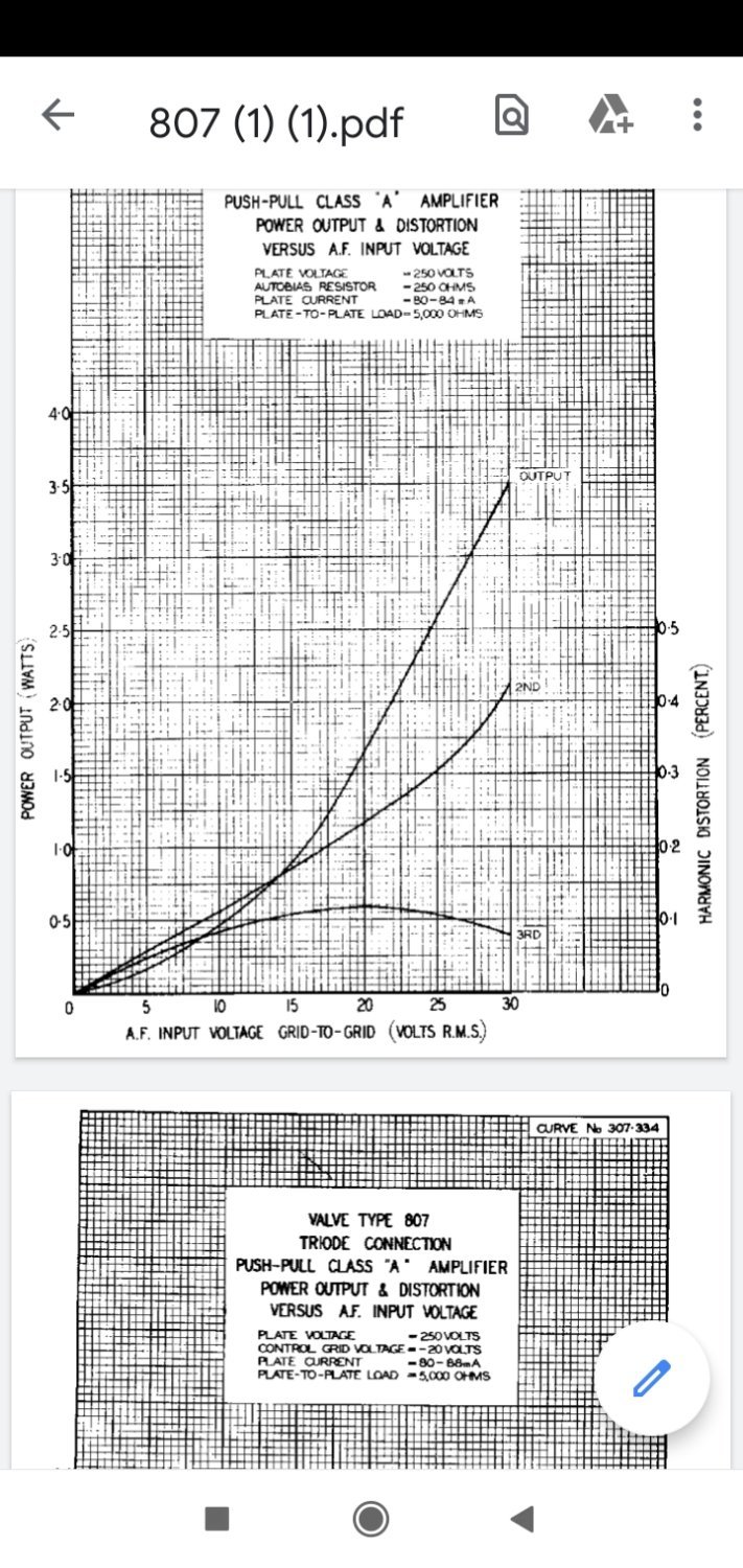

54 минуты назад, W_L сказал:
Номинальные параметры в паспорте указывают ИСКЛЮЧИТЕЛЬНО для сравнения радиоламп и признания лампы годной, хотя до сих пор многие думают, что паспортный режим оптимальный
Весьма спорное утверждение. В нормально составленных тех.данных указаны и рекомендуемые рабочие режимы, под которые лампа оптимизирована изготовителем. Пример:

15 минут назад, Xрюн222 сказал:
В большинстве советских радиоламп как правило указаны только номинальные и предельно допустимые параметры, иногда схемы включения р.л. и небольшие сноски в конце паспорта.

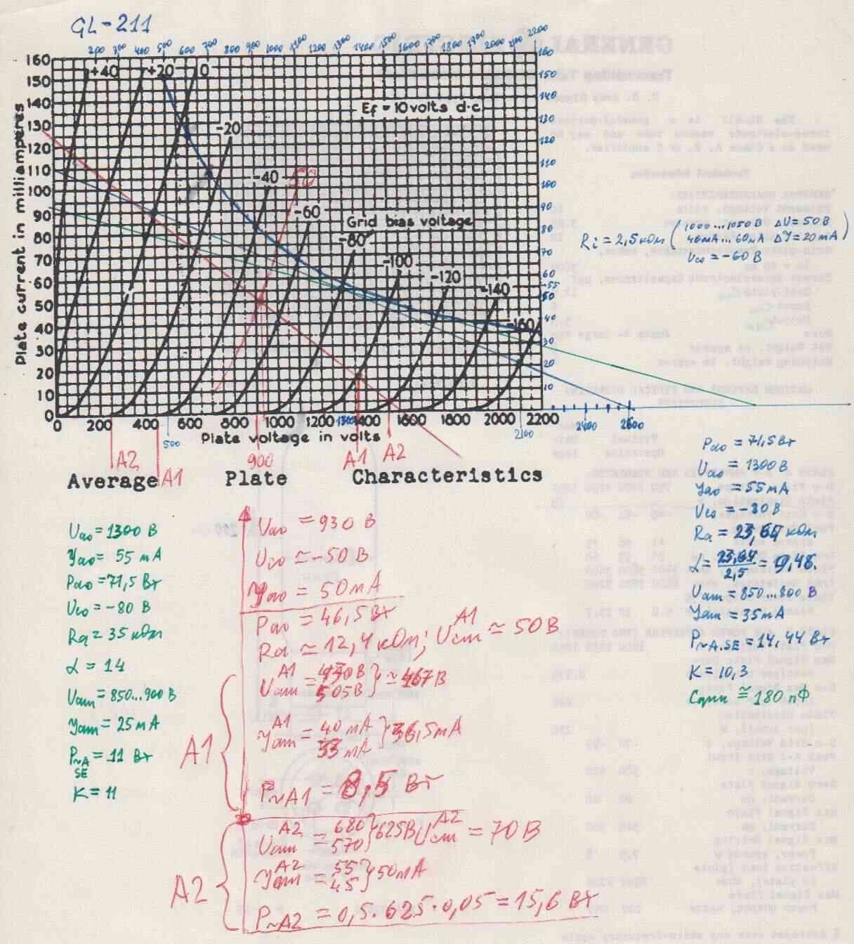

2 часа назад, Кружка сказал:
Короче альфа приветствуется в духе ЮМ.
Вроде бы, по ЮМ было, что "хаендность усилителя обратно пропорциональна квадрату анодного напряжения" (С)...
Было такое. Однако всякие 211 и ГМ-60 он тоже обсчитывал и выкладывал свои рекомендации. Последние как раз таки в духе вышесказанного.
