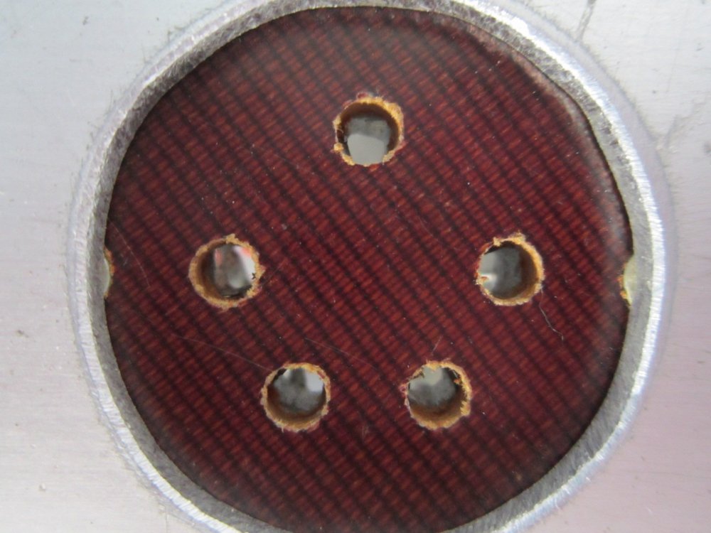

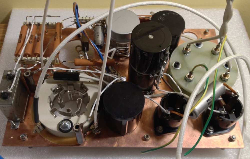

Там в обоих дисках сделаны 4 дополнительных отверстия под винтики с промежуточными гаечками. В медной пластине 4 резьбовых заклёпки. Верхний диск панели прижимается гайками к ней. Нижний распирался четырьмя другими к шляпкам.
Видно не очень, но большего предложить не могу.

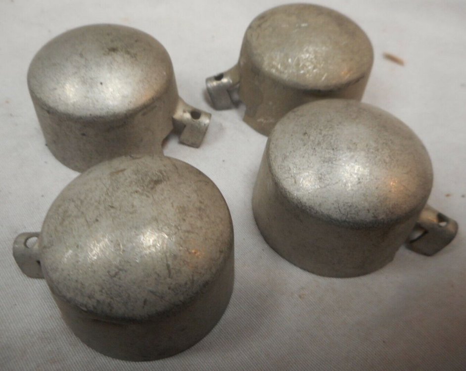

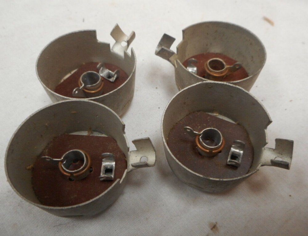

В 26.03.2022 в 22:28, Кружка сказал:
Цанговые под ГУ-48.

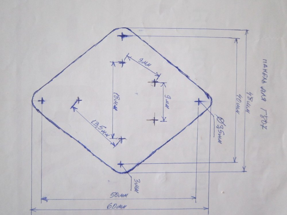

Нескромный вопрос!!! Чертежей нет ли случайно?))
Posted (edited)
Нет, нету. Да и давно дело было....
Там есть нюанс: жестко фиксировать можно лишь одну ногу.
Где-то в Норвегии....
Edited by Кружка
Если в этой ветке не место этой теме, можно перенести куда следует.

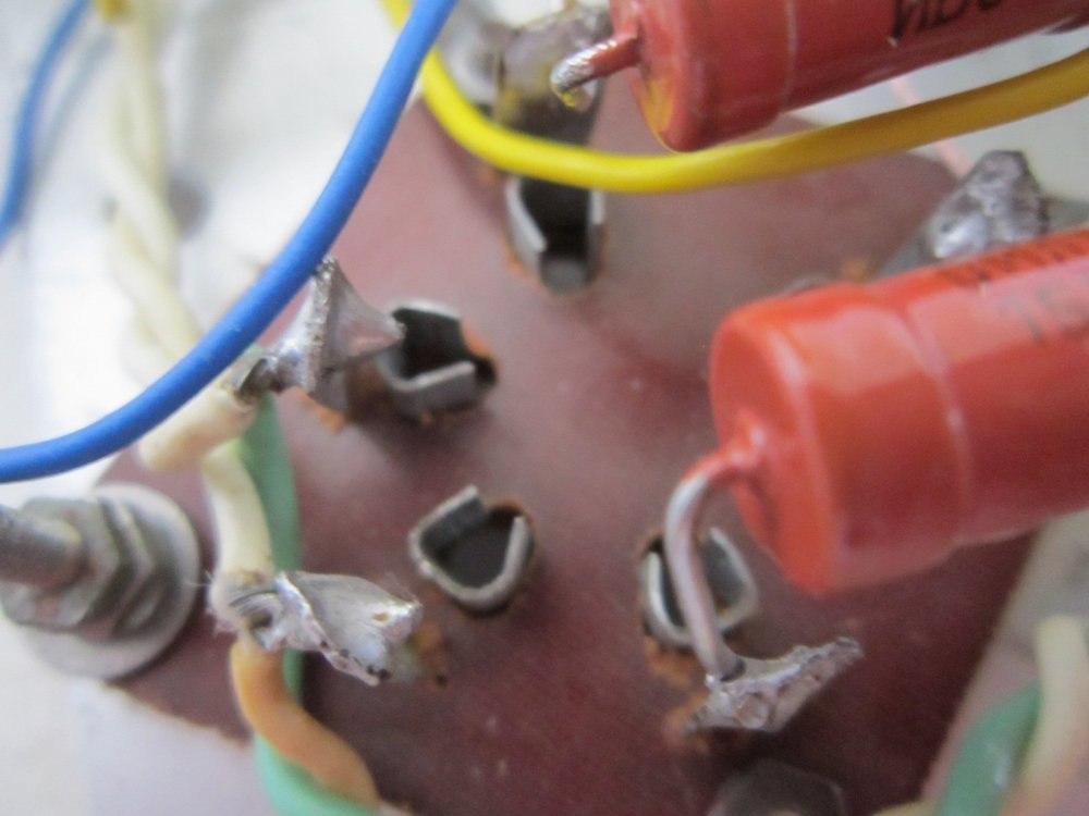

По просьбе товарища пересаживал EZ2 на октальный цоколь, применяя двухкомпонентный клей DoneDeal.
С уважением, Nittis

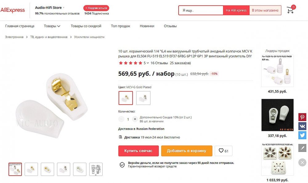

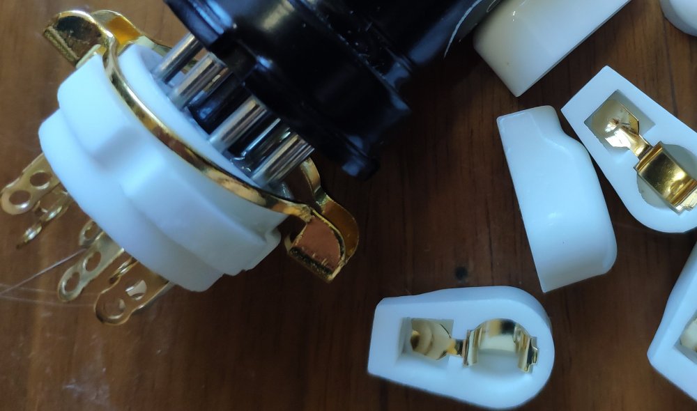

В 28.03.2022 в 08:58, Кружка сказал:
С местом под антизвонник.
s-l1600-120.thumb.jpg.f5da74b0188a4ca01d69e77449386ae7.jpgs-l1600-119.thumb.jpg.32fd2c3779c30ec44d35cc0a97cfe5e8.jpg
 Такие не встречал при поиске.... Разве что объявление у нас давать в "куплю", а потом сравнить с тем, что сам сделал.....

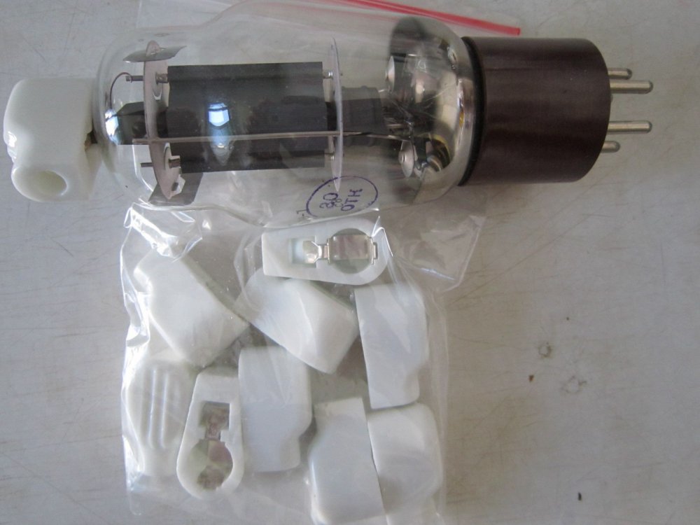

Давно делаю колпачки из китайских очень просто, выкидываю жестянки нафик, и из контактов старых реле РПУ, РСМ, МКУ и проч, подходящих по размеру, и все. И пружинит, и контакт надежный, и вид нормальный. Такие же на г-807
