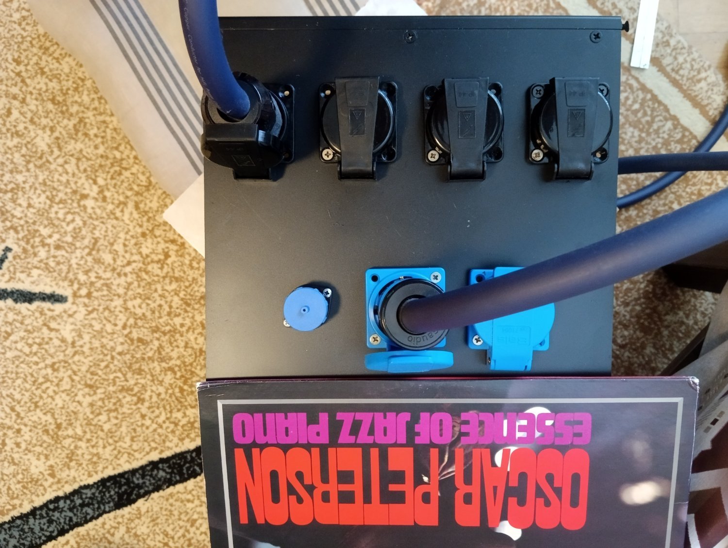

РТ Дим Димыча готовится переехать в новый корпус. Вес железки 24 кг без корпуса. Конверт для понимания размера.IMG_20250817_164119.thumb.jpg.2362c939f790fdb33596c67bd65dca66.jpgIMG_20250817_164213.thumb.jpg.b5da03e1eb0b9367517359fc6472304d.jpg

14 часов назад, Алекс сказал:
лучше без корпуса и чтоб провода не торчали, конструкция не продуманная...
Это как? Минимум 4 потребителя (габаритная около 2 кВт) и потребители могут меняться.

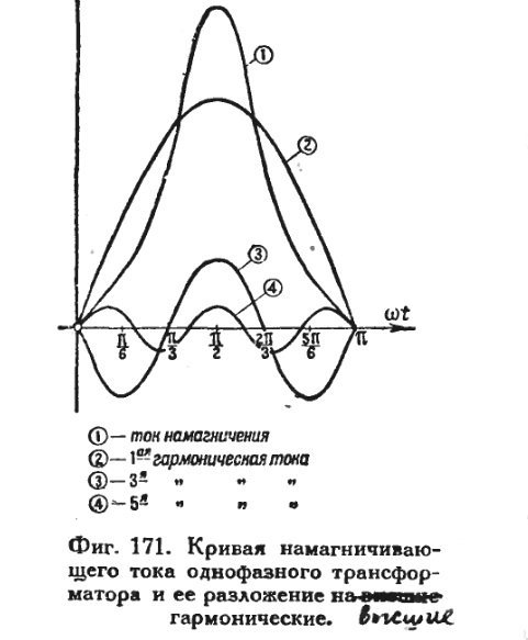

Почему не указ, ещё какой указ, внимательно читайте написанное. А амплитуда третьей гармоники будет ровно в три раза больше на выходе, а пятой в пять, если конечно правильно всё измерять.
