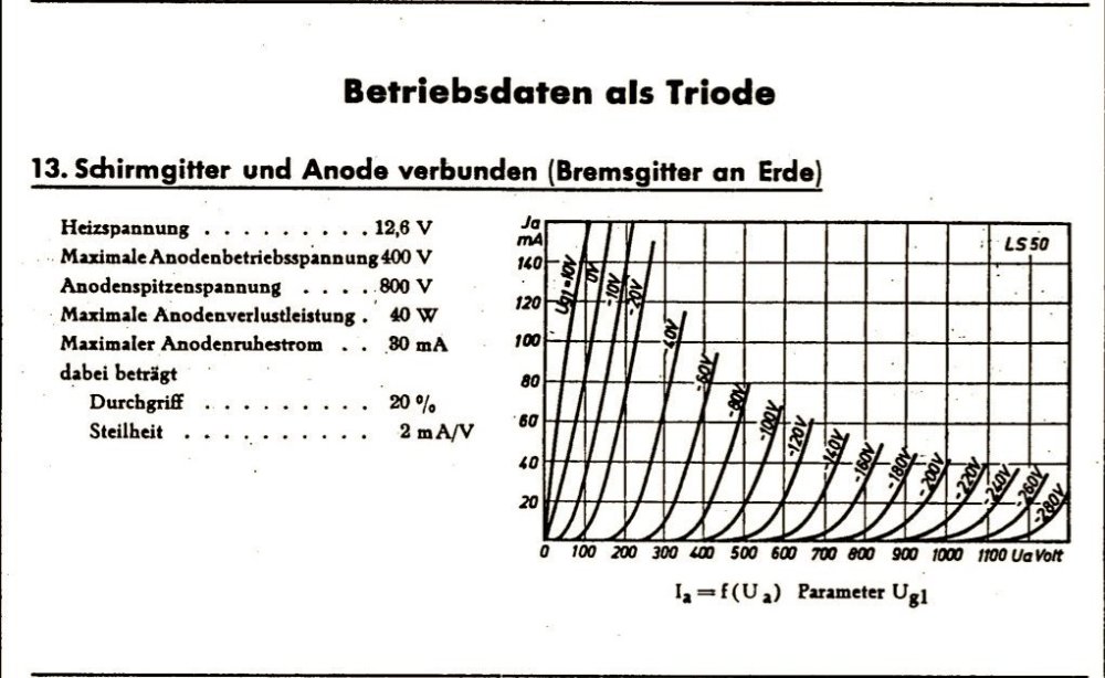

Заглянув в datasheets прародителя: 40Вт/400В штатный режим для LS50 в триодном включении. Правда экранная на земле.

4 минуты назад, Кружка сказал:
Написано - максимальное рабочее напряжение 400 в, но макс. ток покоя при этом 30 ма.
