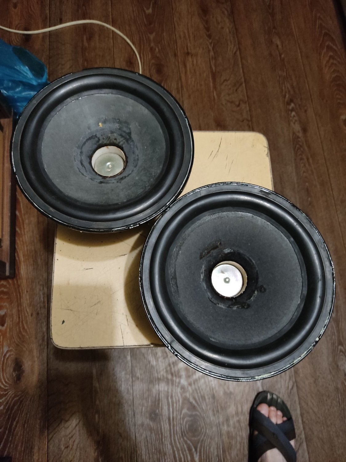

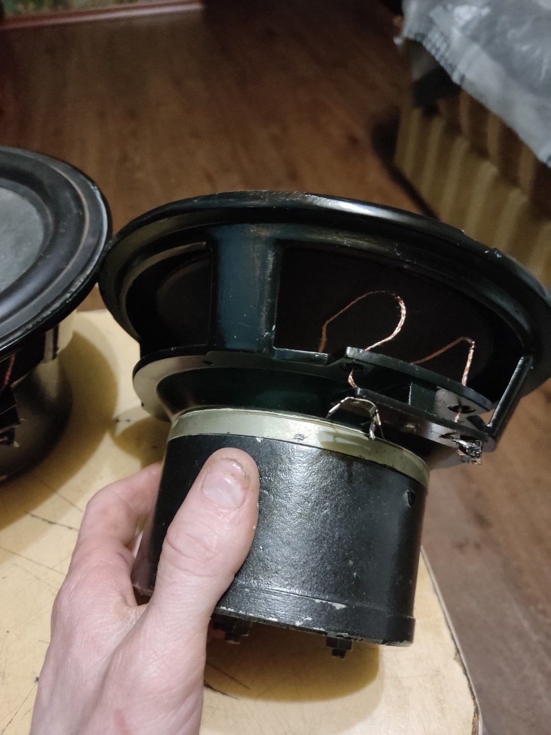

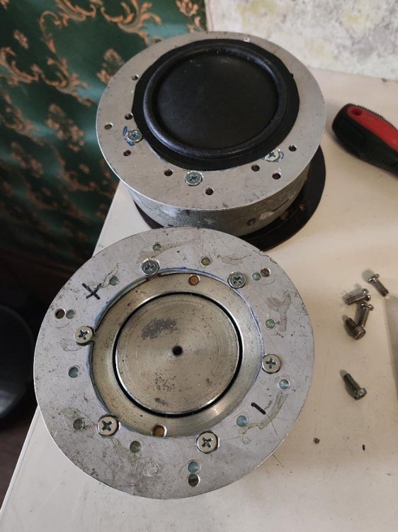

А я вдохновился той статьёй, пусть она и преувеличивает заслуги Вильчура. Полез почитать про колонки и динамики AR. Покупать подобное доходы не позволят, а вот сделать самому НЧ с "воздушным подвесом" и купольный СЧ, почему нет?
На фото мои 8" собранные из "кусочков от 10гд-30е, магнита от 25гдн-5 КИНАП и самодельной катушки.

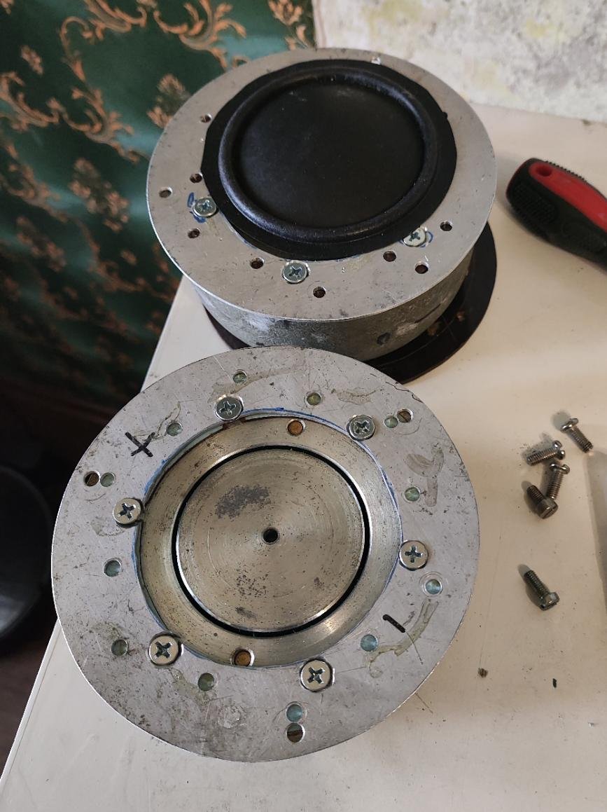

Купольную СЧ только что закончил на основе МС от "колокольчиков" венгерских каких-то (или Тесла, не помню). В качестве купола обрезанный колпачок для динамиков и ППУ подвес. Играет, звучит.
