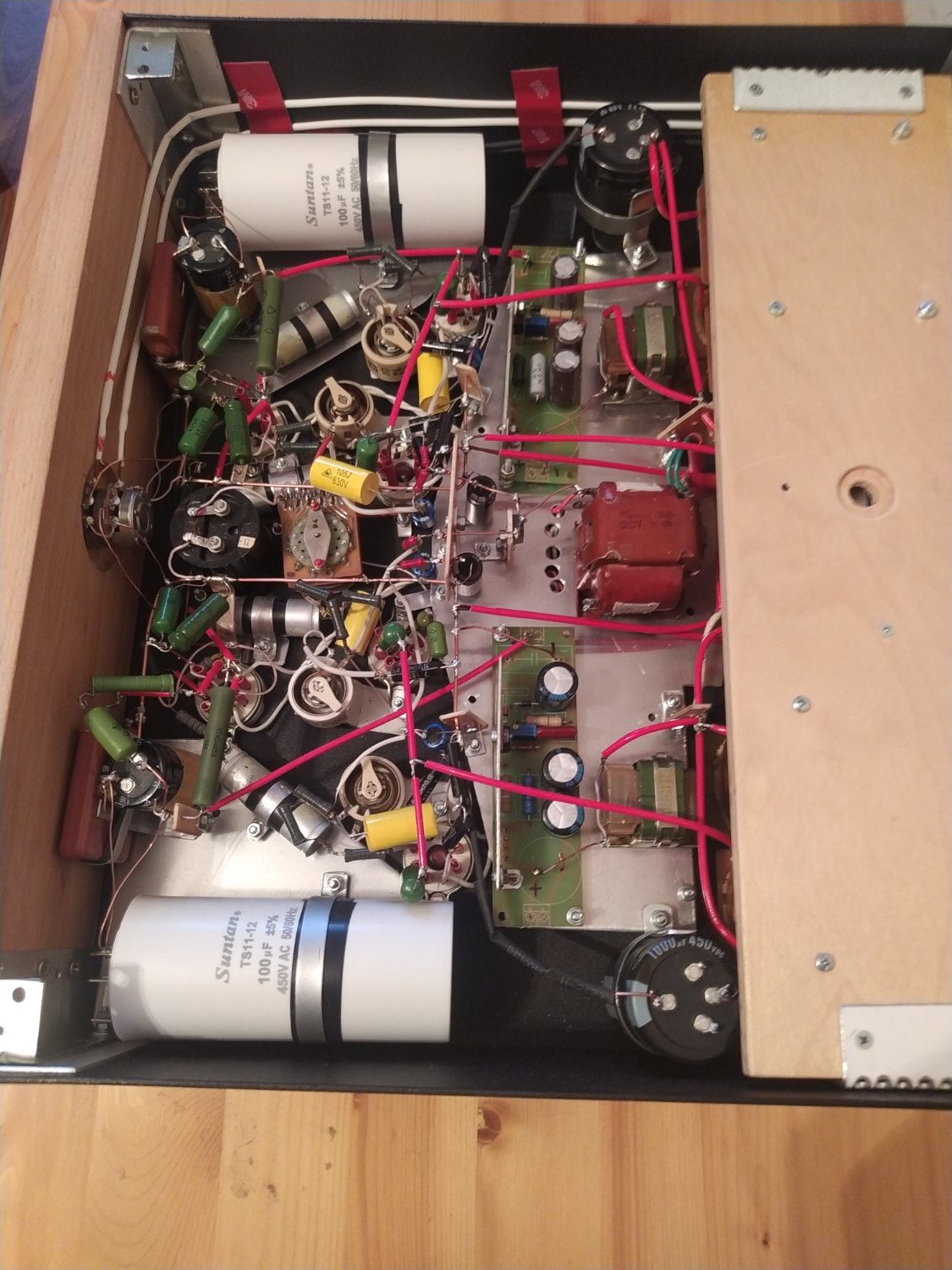

Практичнее и красивей
Чем практичнее? Выворачивать задницу для подключения проводов или наощупь руку засовывать?:smile-03:
О какой практичности речь?
Ну о красоте не спорят, по мне , так вся красота на виду должна быть, шнурочки, разъёмчики... подключать так вообще удобней некуда!
Везде стандартно, а здесь андеграунд полнейший! Не как у всех, да ещё красотища! :smile-44:
22 минуты назад, Алекс сказал:
Провод к  РГ и сетке первой лампы идет через весь корпус, собирая наводки...
Теперь уже подумал, что нужно было на 5 см. длиннее сделать шасси БП и Блока усиления, они у меня одинакового размера, очень всё плотно получилось. Задняя панель усилителя даже крепится за ТВЗ. Блок питания в 2 этажа.:smile-03:

    • Теперь уже подумал, что нужно было на 5 см. длиннее сделать шасси БП и Блока усиления, они у меня одинакового размера, очень всё плотно получилось. Задняя панель усилителя даже крепится за ТВЗ. Блок питания в 2 этажа.

    • Провод к  РГ и сетке первой лампы идет через весь корпус, собирая наводки...

    • Чем практичнее? Выворачивать задницу для подключения проводов или наощупь руку засовывать? О какой практичности речь? Ну о красоте не спорят, по мне , так вся красота на виду должна быть, шнурочки, разъёмчики... подключать так вообще удобней некуда!  Везде стандартно, а здесь андеграунд полнейший! Не как у всех, да ещё красотища!
