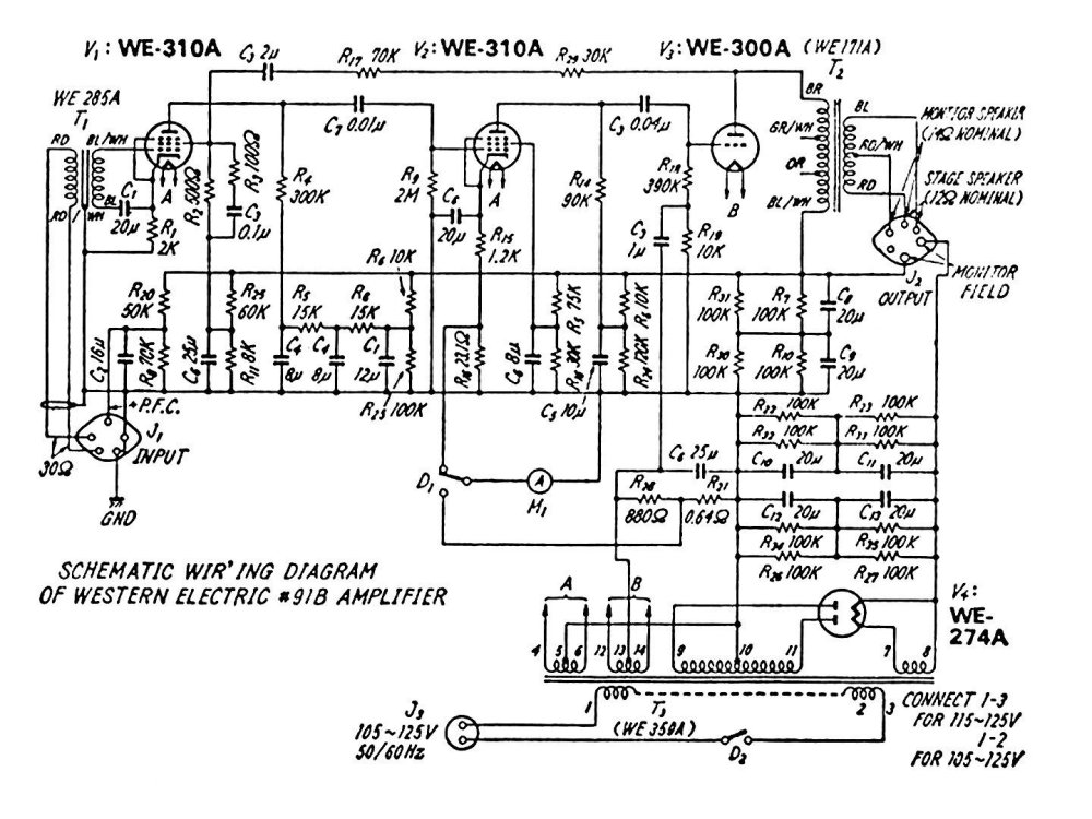

WE91 это мощник, пролистай тему с 14 страницы.
Обращаю внимание - в схеме присутствует местная ПОС, влияющая на передачу басов. Помимо общей ОС через все 3 каскада.

К исторической схеме смысла возращаться никакого нет, в статье описывается самодельная, упрощённая схема.
Хотя да, для людей, у которых оказались родные, оригинальные усилители, даются советы по восстановлению, аккуратному обращению, по практичикому использованию, но таких усилителей у нас нет и, вероятно, не будет никогда...
......."Не смотря на то, что в стандартном варианте усилитель оснащен 30-омным балансным входом, его можно использовать совместно с большинством типовых источников сигнала, подав напрямую входное напряжение на сетку лампы 310А второго каскада. При работе 91-го в домашней системе я, обычно, отсоеденяю резисторы ООС, переводя усилитель в режим работы без обратной связи. Можно сделать и по-другому: заменить входной трансформатор потенциометром регулятора громкости и оставить один из резмисторов ООС для уменьшения общего усиления. В этом случае будут работать оба каскада на 310А.
      Как вы понимаете, перед вводом в эксплуатацию пятидесятилетнего усилителя,ему обычно требуется хотя бы частичный ремонт. Номиналы резисторов "плывут", электролитические конденсаторы "высыхают". Да и вообще "радикальная хирургия" на такой аппаратуре весьма болезненна....."
