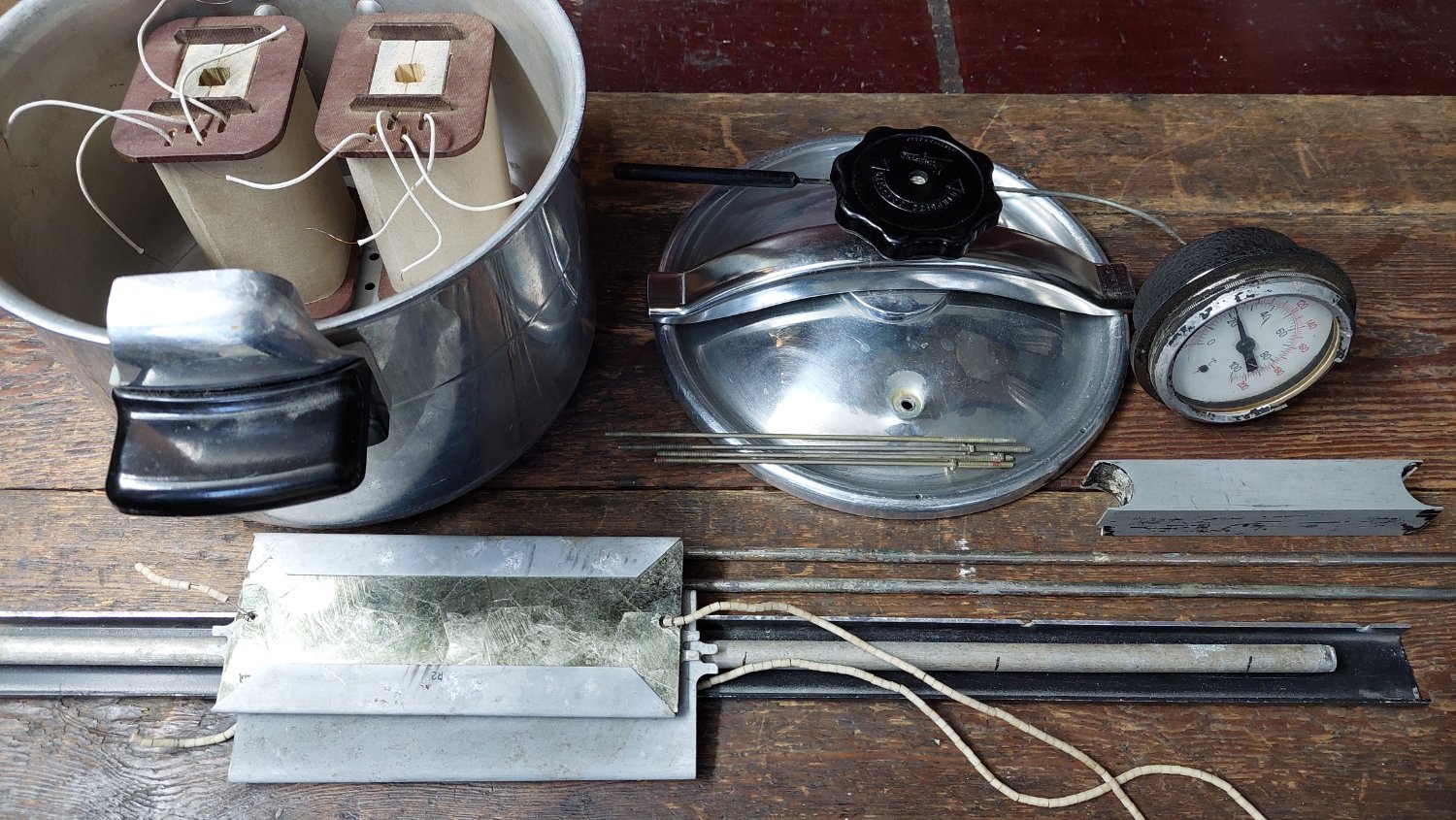

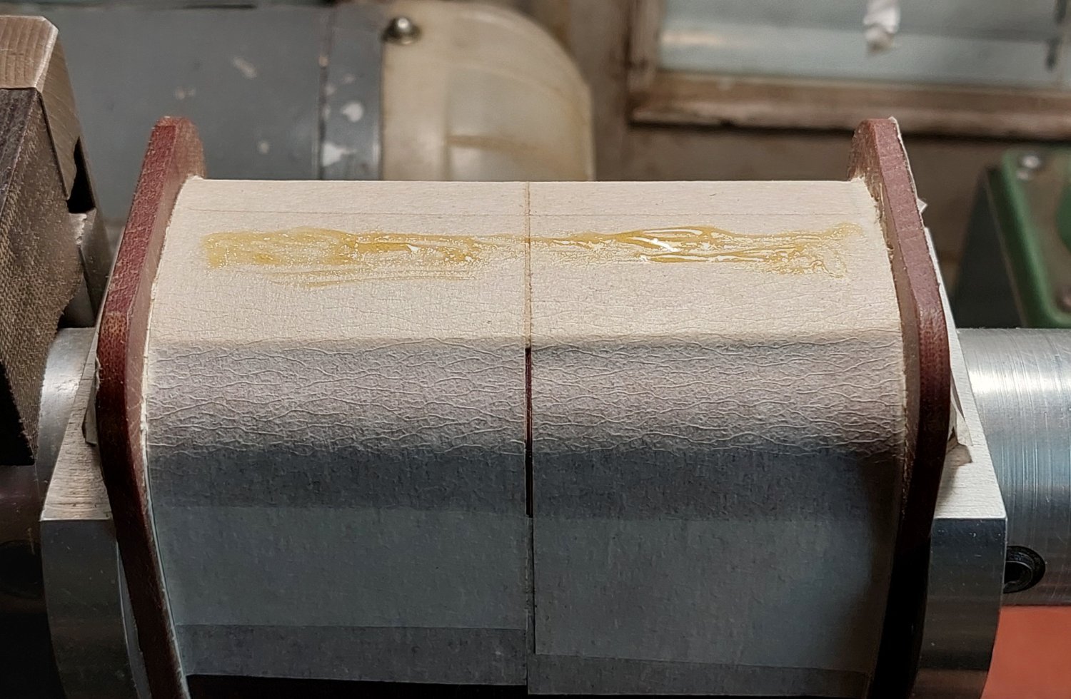

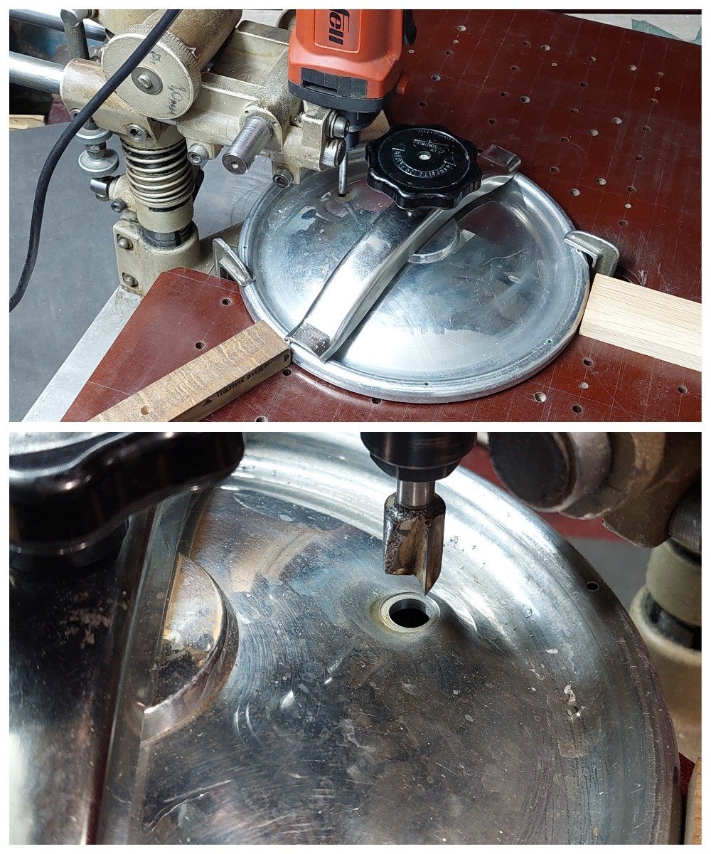

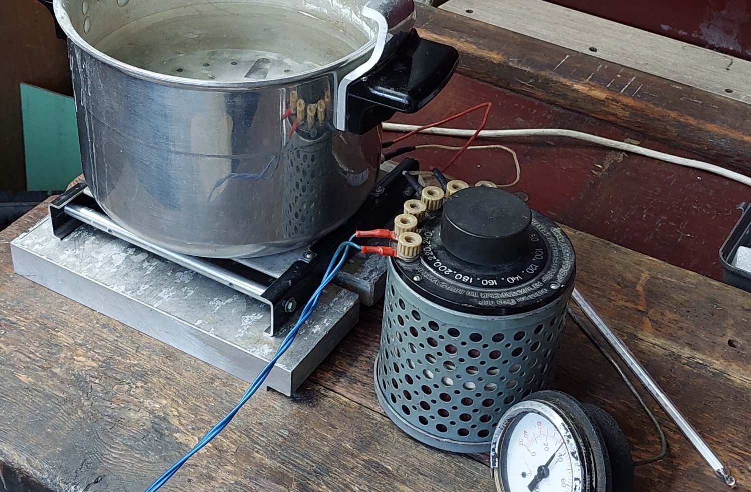

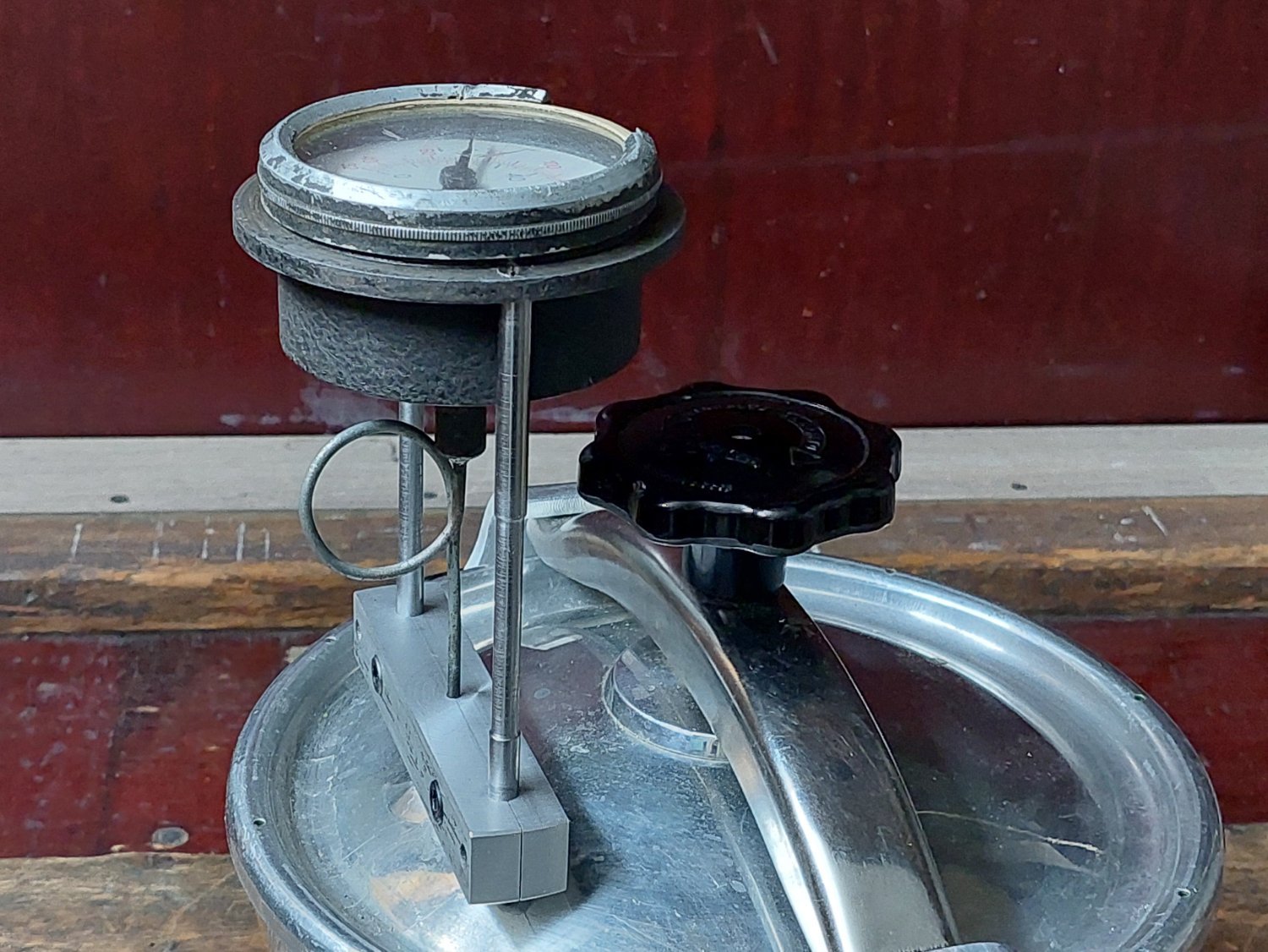

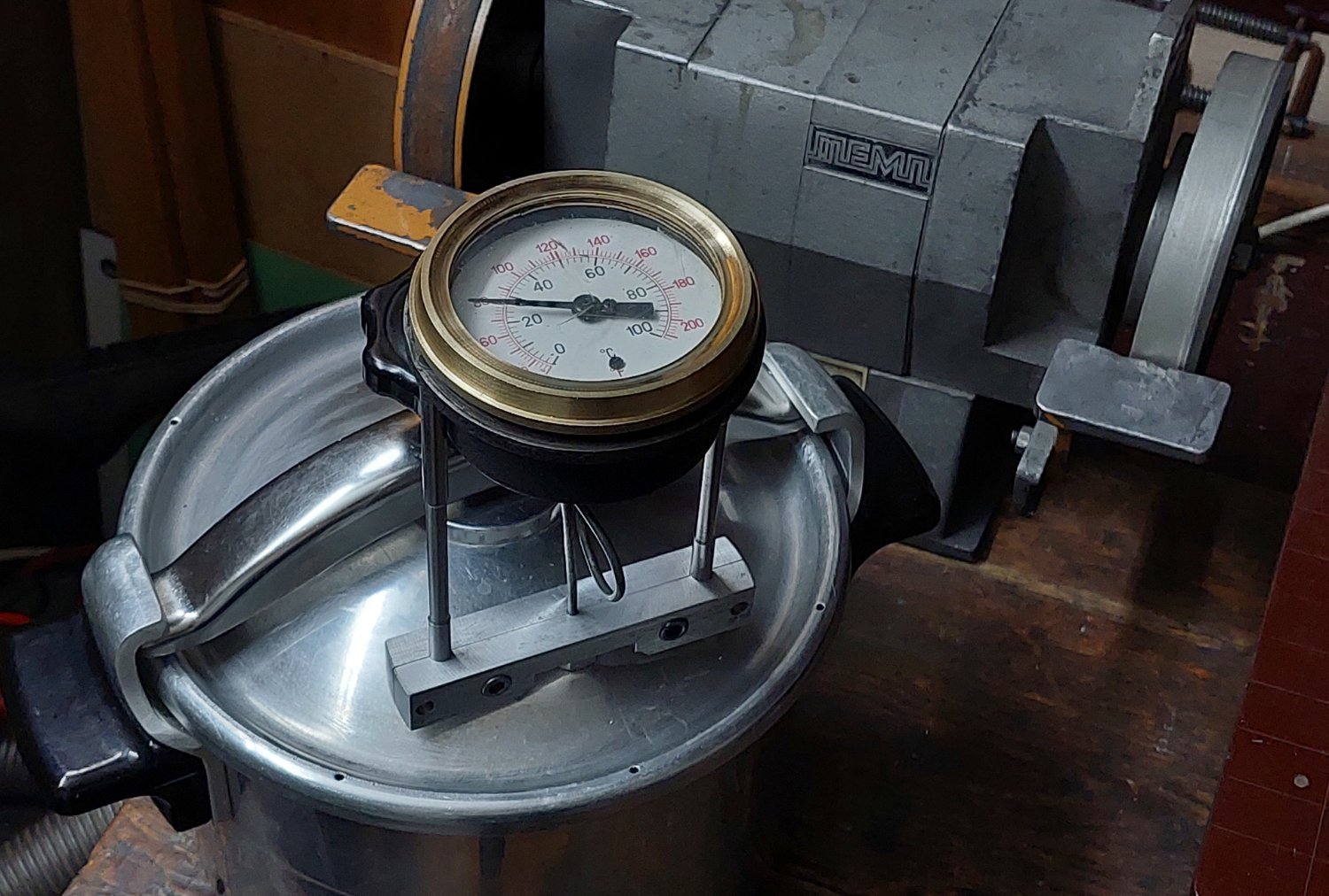

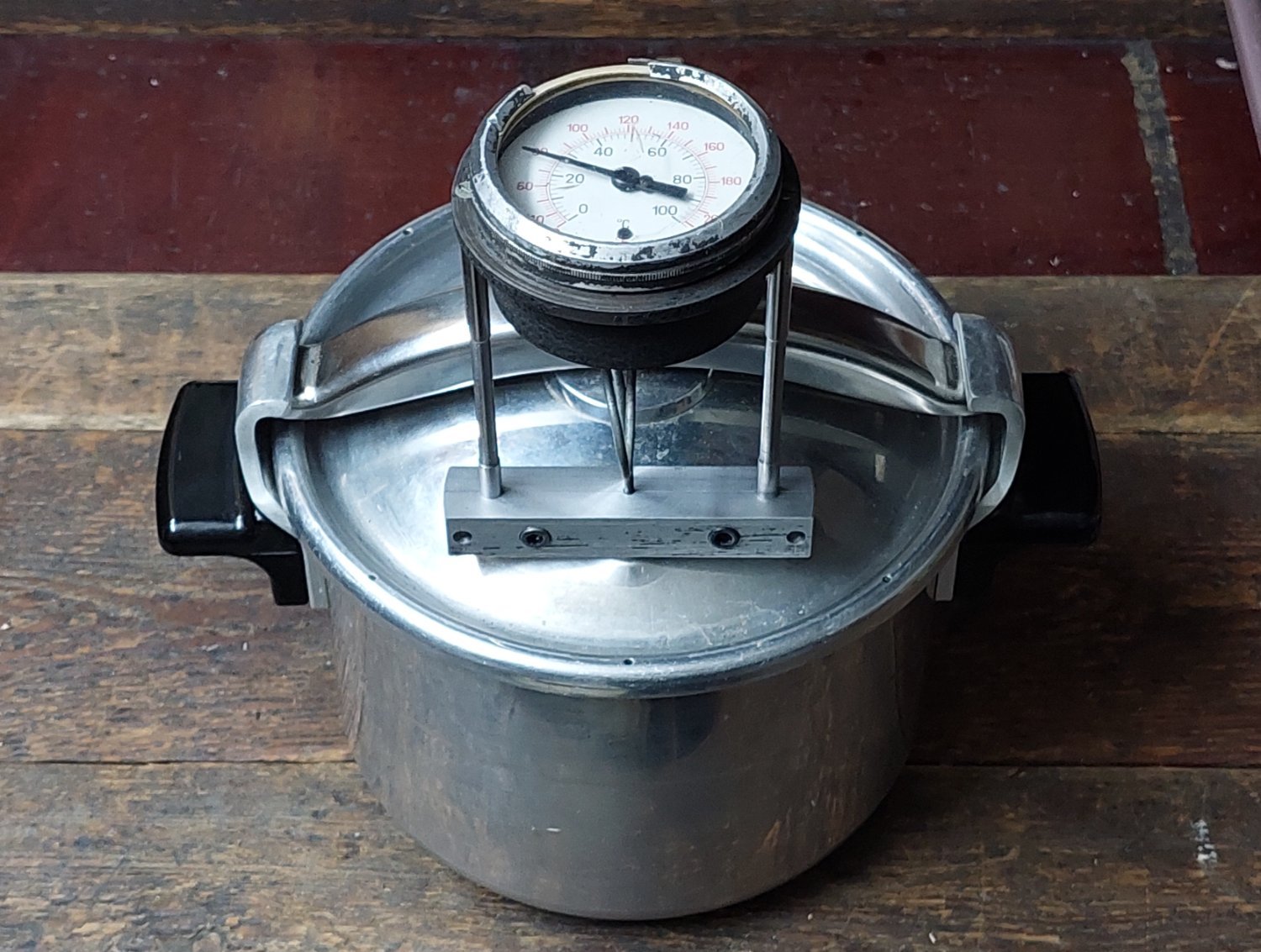

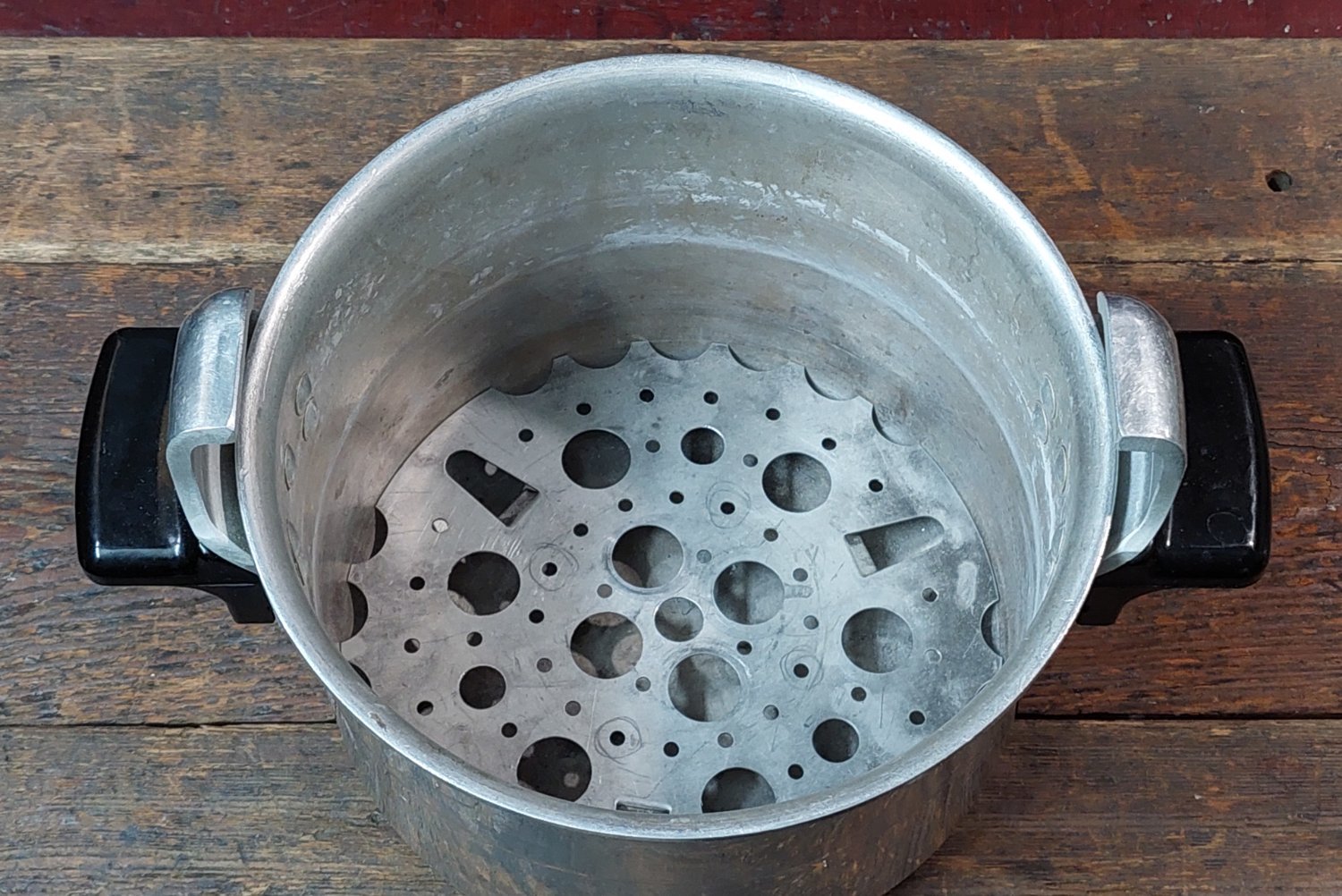

Поразмыслив и порывшись в закромах, прежний вариант пропитки пересмотрен. Новое конструктивное решение (использование скороварки на 6 литров), обеспечит значительно большую безопасность процесса. Термометр будет применен часового типа (шкала до 100° градусов, подстройка показаний стрелки, запас шкалы 5-10°), другие варианты имеют больше недостатков (термопара, ртутный). Крышка имеет надежную фиксацию, единственное отвестие предохранительного клапана, будет использовано для установки термометра.

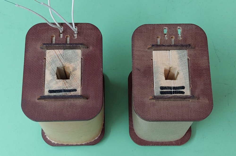

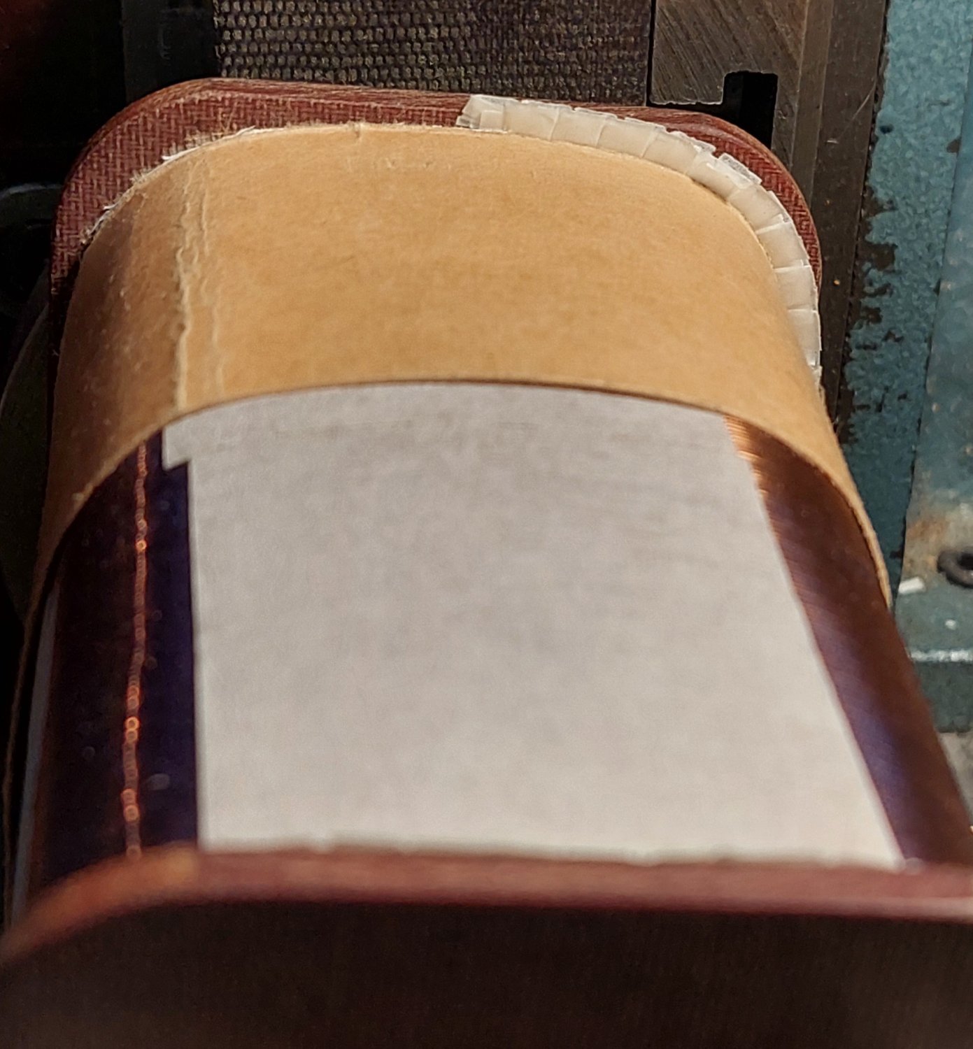

 Произвел домотку МКТ до полного заполнения каркаса, отдельная бифилярная обмотка, шесть слоев 1048 витков тем же проводом.

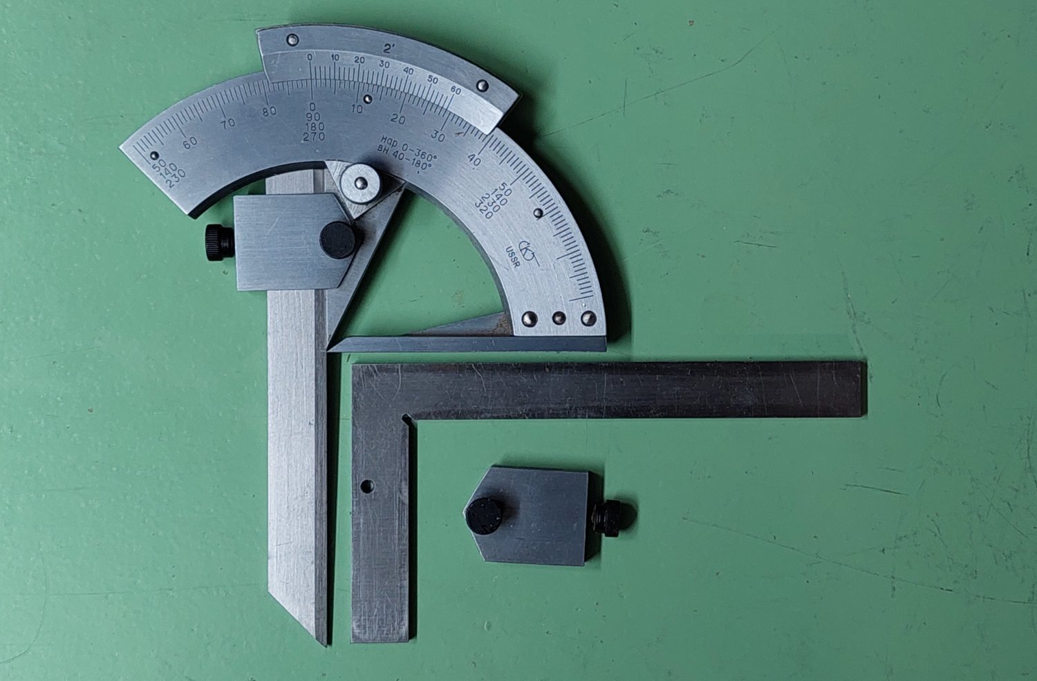

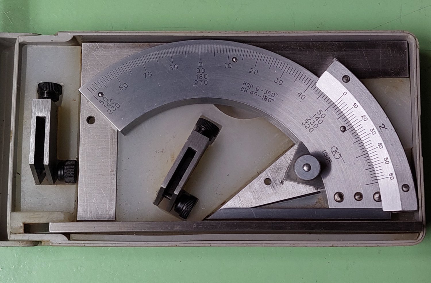

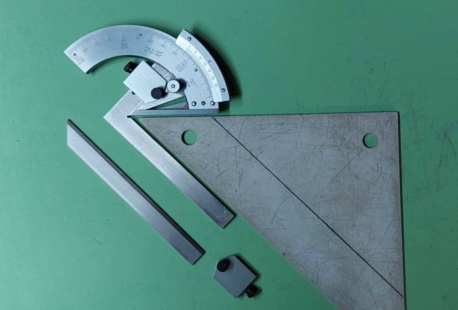

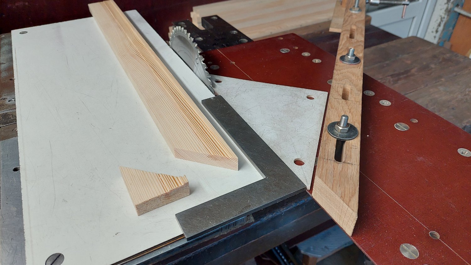

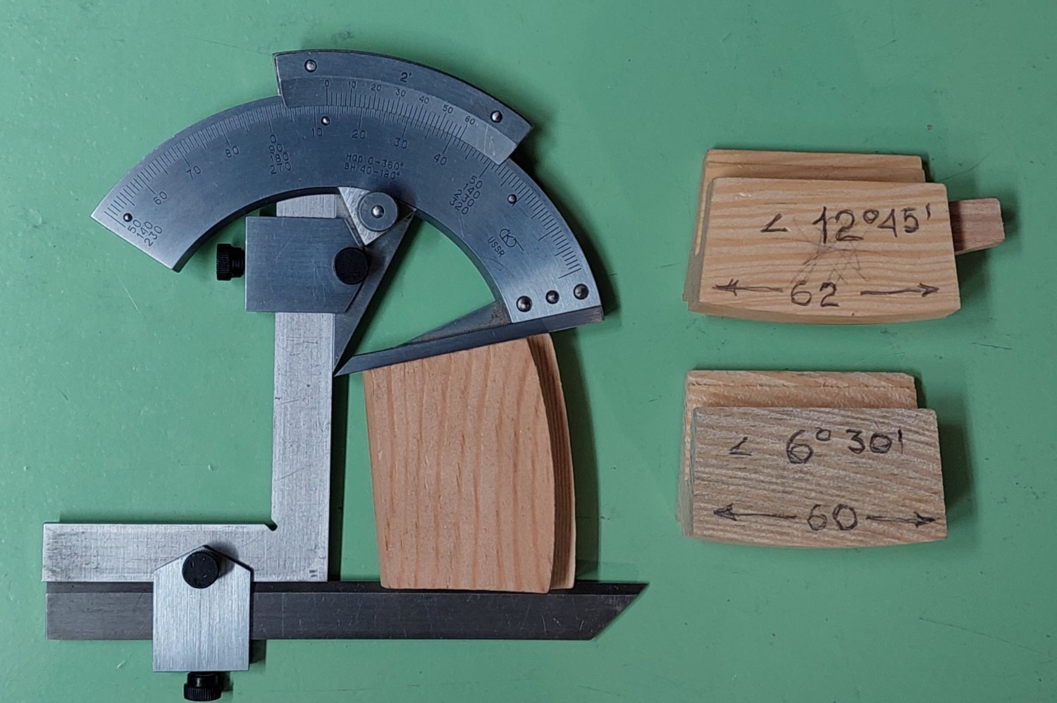

 Несколько слов об измерении углов,  пользуюсь уломером, точнось две минуты. Используется непосредственно, либо для изготовления угловых настроечных шаблонов. Например установка упора торцовочного пиления по шаблону, угольнику, обеспечивает большую точность, в отличие от других способов, (шкалы и установочные штифты, для этих целей требуют прецизионного исполнения).

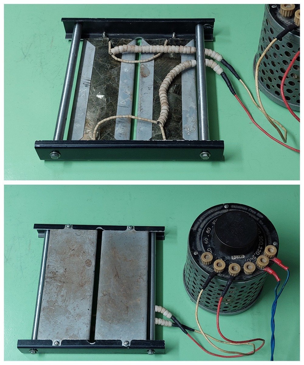

   Собрал из барахла вторчермета типа электрической плитки, мощностью около 400 ватт. С одной стороны мощности маловато, за час нагрел воду до кипения. Предварительный нагрев можно сделать другим источником.  В тоже время ограниченная мощность нагревателя, страхует от быстрого, неконтролируемого превышения температуры. Планирую сделать к нему теплоизолирующие ножки и расположить в нижней части отражающий (зеркальный) алюминиевый экран. Подставка с низу - плита 30мм нагрелась до 65 градусов.

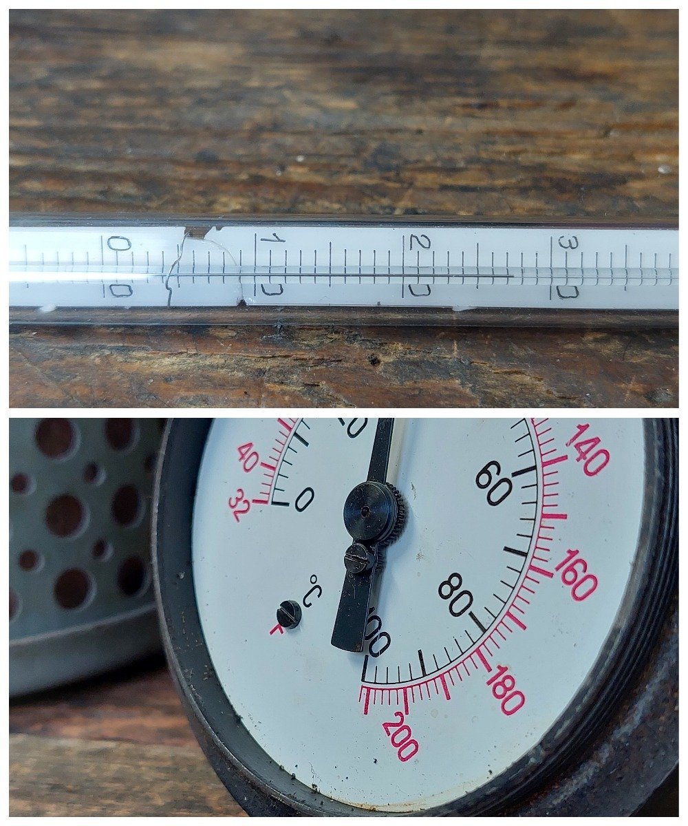

  Контролировать температуру будет термометр часового типа, ему не нужно питания, показания хорошо различимы на расстоянии, не требует деликатного обращения. Ртутный еще в молодости уронил, шкала в двух местах треснула, показывает правильно...
  В крышке скороварки увеличил посадочное отверстие для установки термометра, сейчас делаю установочное крепление головки измерителя.

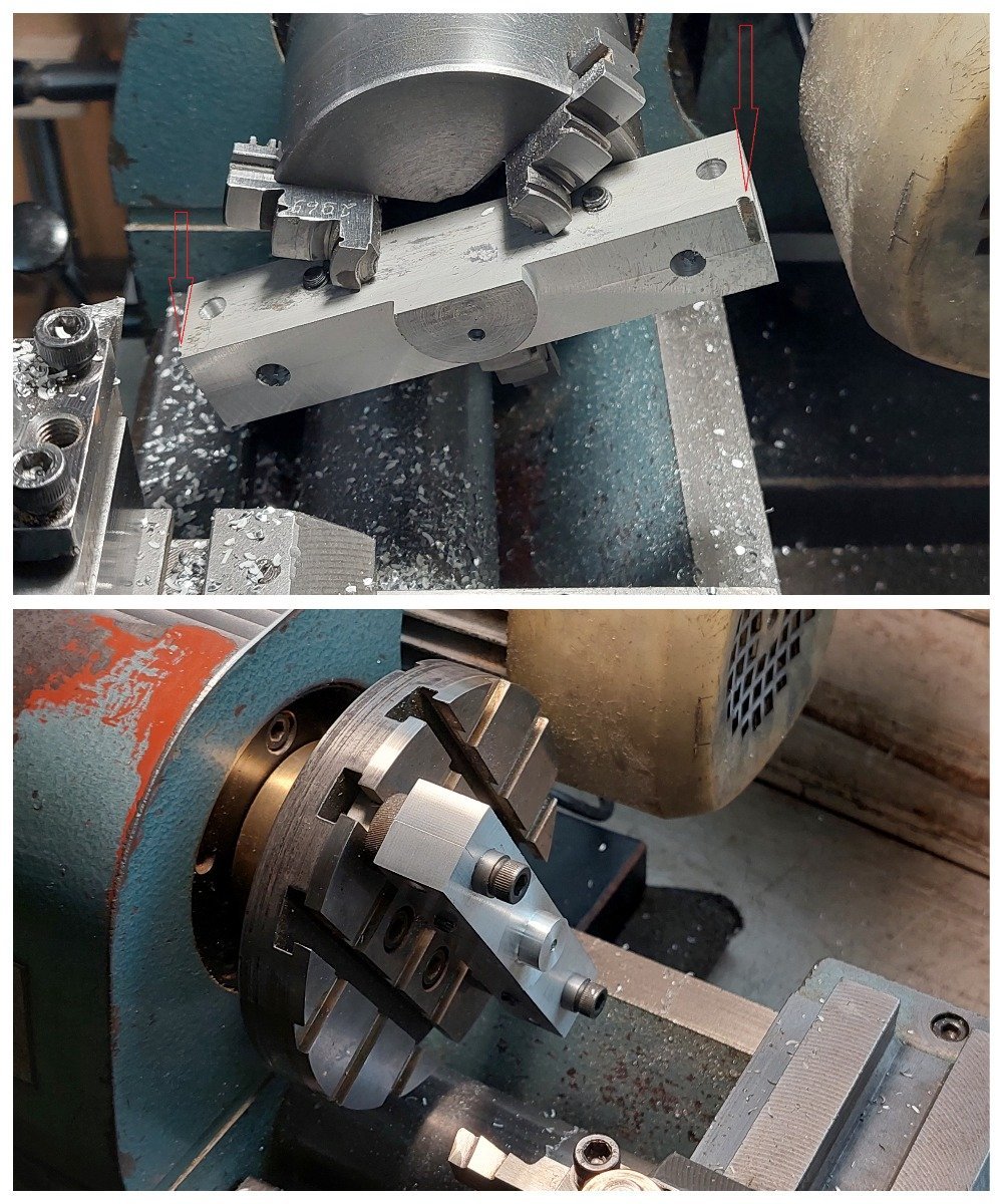

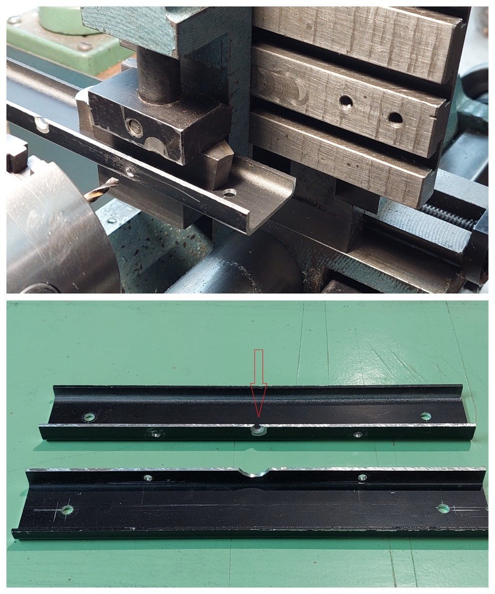

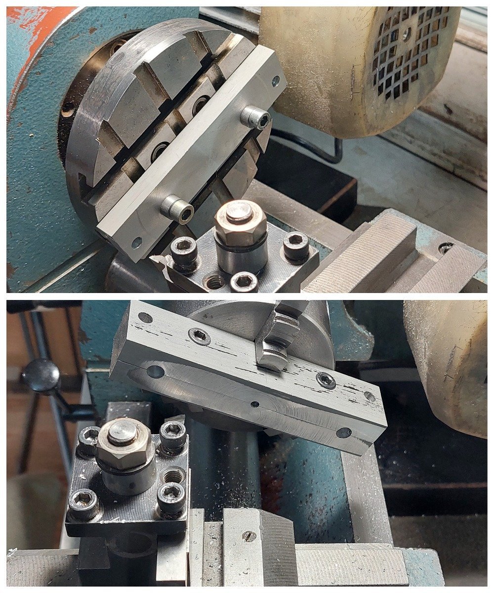

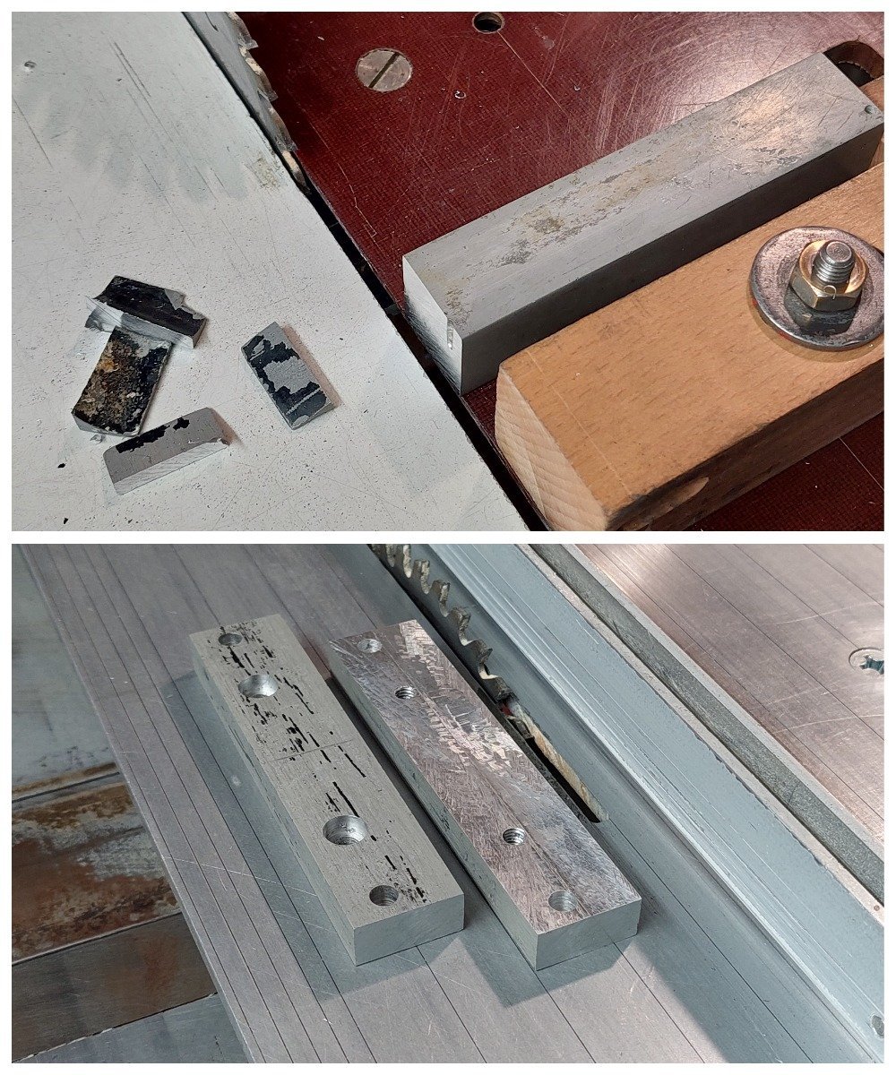

  На фото стрелками показаны прежние технологические следы применения используемой заготовки, в последствии они отойдут при обработке, либо будут замаскированы формой/дизайном...
  Любое незадействованное/необоснованное отверстие, прорезь и тому подобное портит общее впечатление от конструкции.

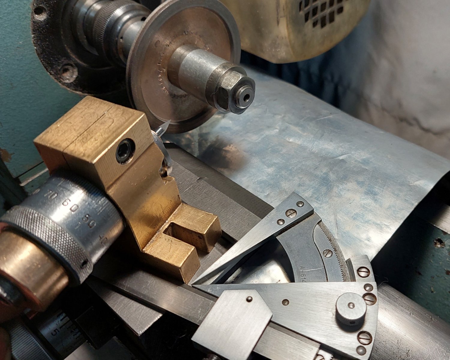

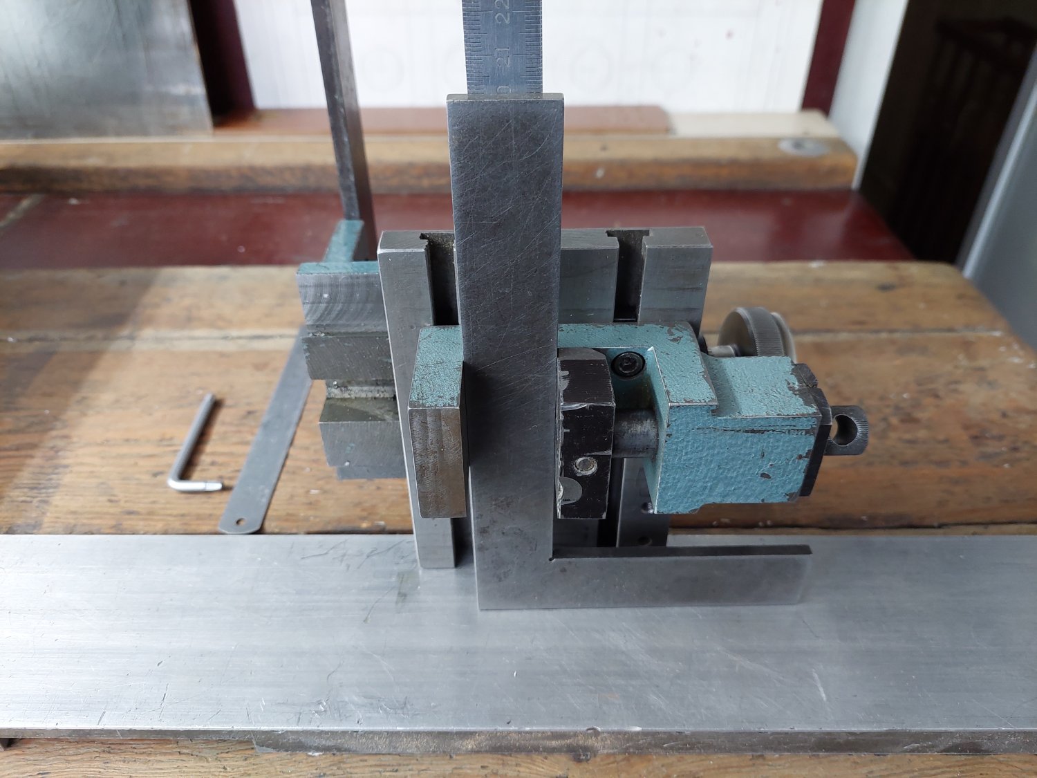

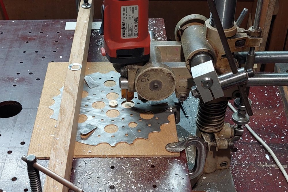

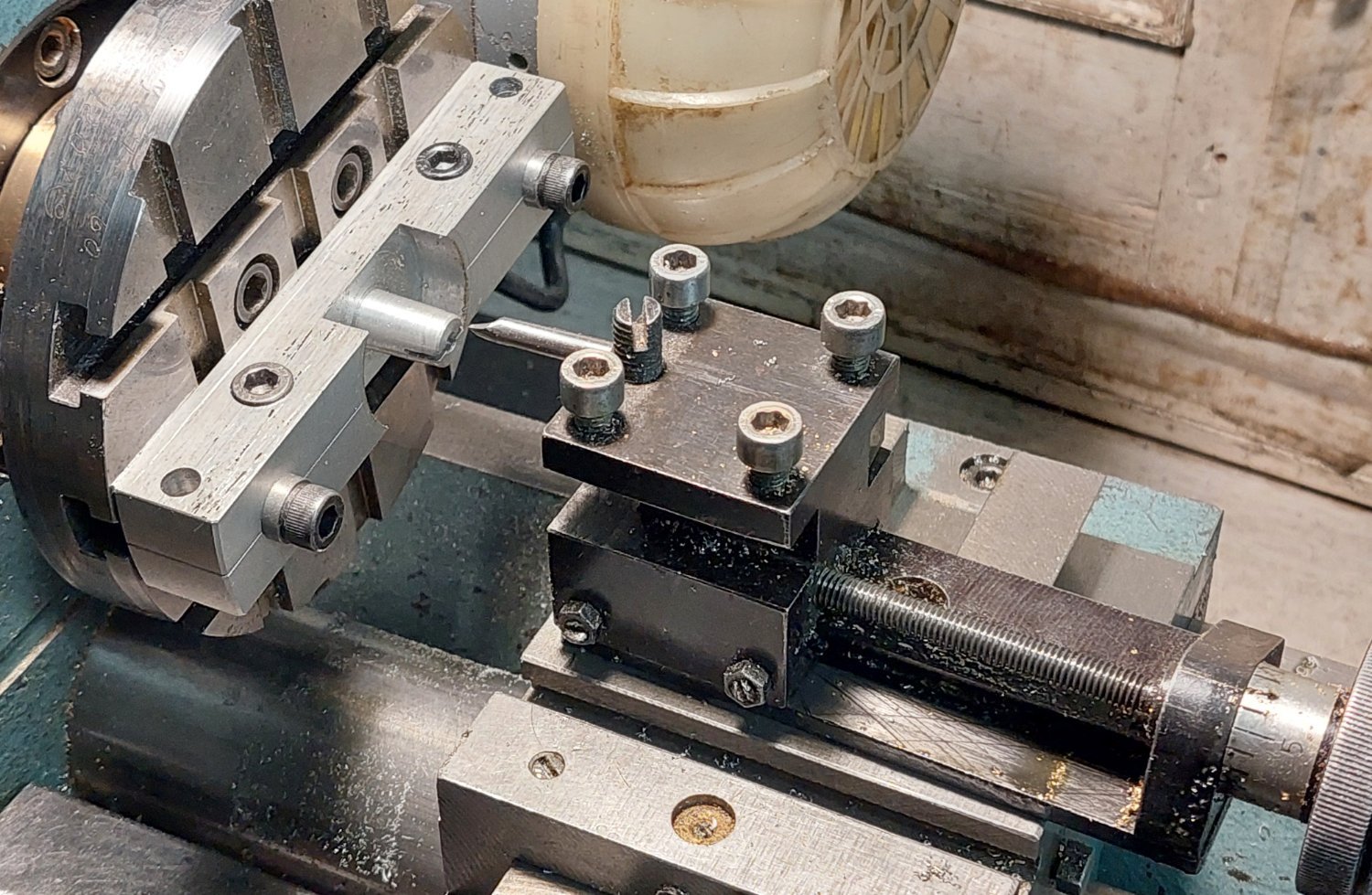

  Сегодня на верстаке в мастерской стоял фрезернокопировальный станок, и вся работа велась на нем... изменил конфигурацию вкладываемого донышка.
  Завтра продолжу работу на токарном...

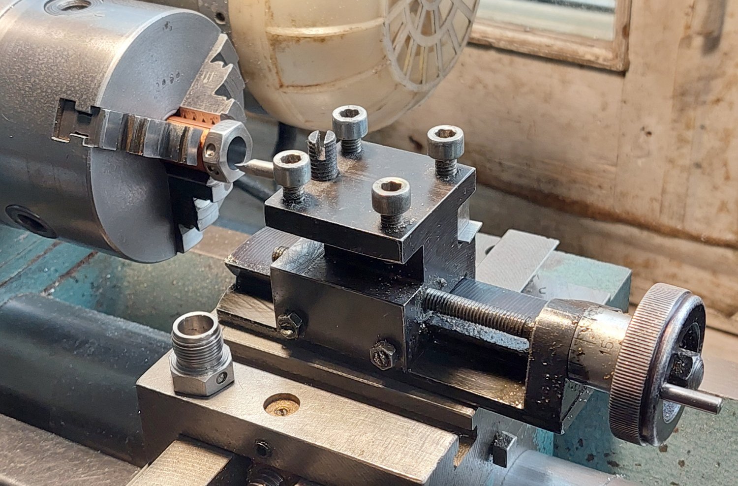

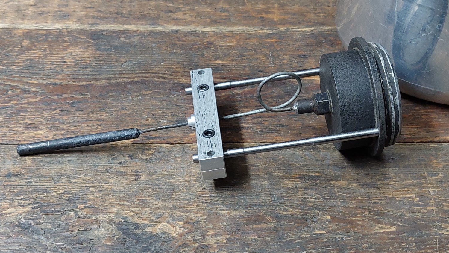

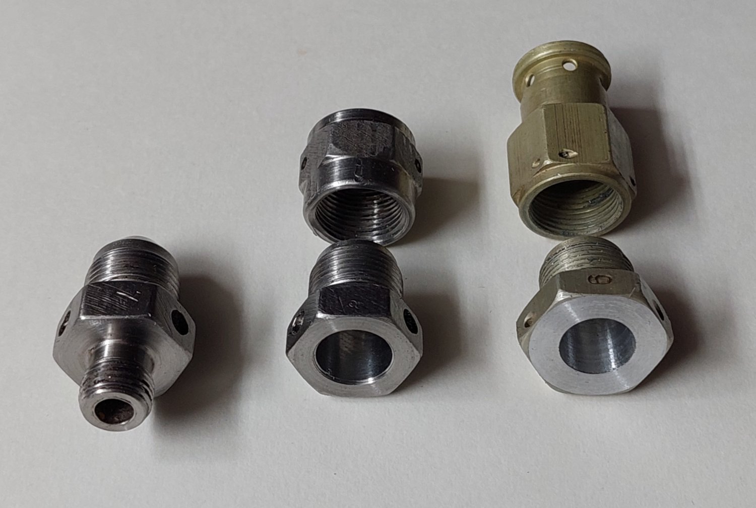

  Изготовил держатель термометра, опускается в отверстие демонтированного клапана, в емкость после закрытия крышки. Обеспечен щелевой выход избыточного давления.
  Прямые стойки дают горизонтальное положение циферблата, что не позволяет четко счивать показания с некоторого расстояния. Планирую попробовать сделать S - образный изгиб стоек на отдельном образце, чуть увеличив проточку опор в точках изменения диаметров. Возможно станет лучше...

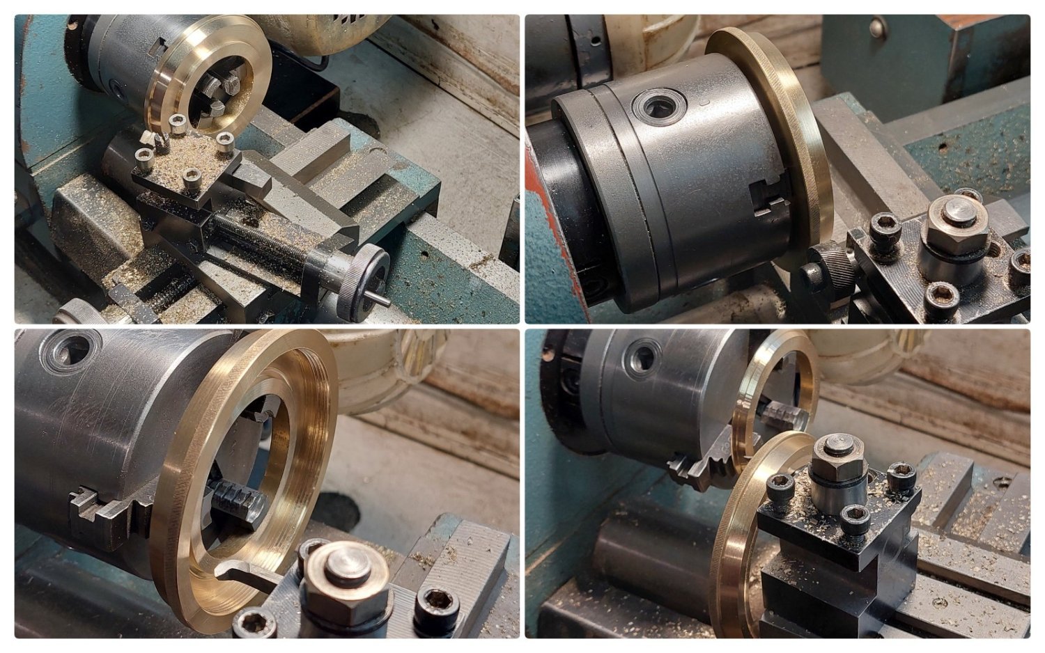

 Так же придется изготовить и заменить крышку циферблата, разбитая (в таком состоянии ее нашел), выглядит некрасиво.
 На измерительной головке термометра заменил/изготовил держатель защитного стекла.
 Установочный узел прибора будет переделан, для обеспечения его четкой и простой установки/снятия. Посадка на небольшой конус Морзе решает эту задачу, всякие покачивания/болтания исключены. Есть идея использовать прибор и как просто комнатный термометр, установив в мастерской на стене однотипное посадочное гнездо, для изготовления их использовал как заготовки, штуцера самолетной техники.
