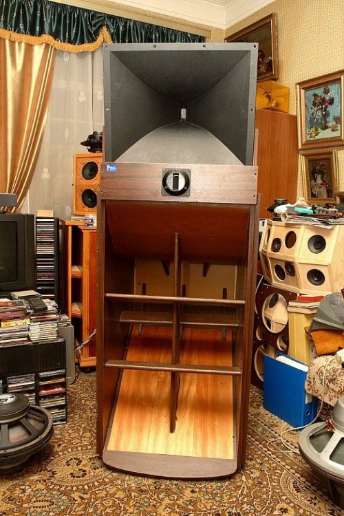

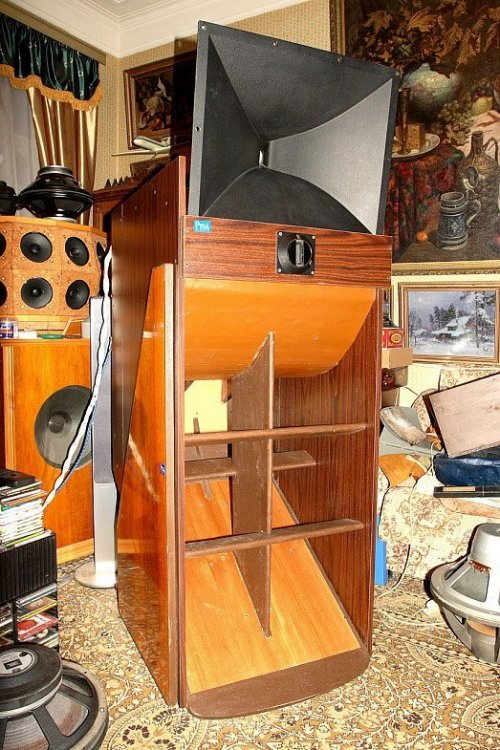

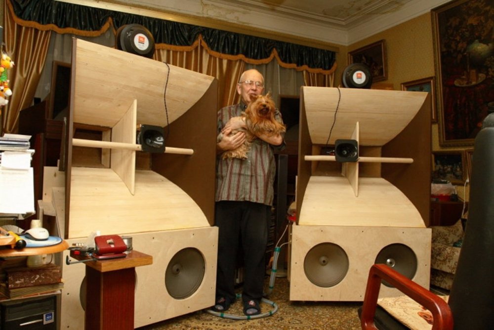

После некоторых сомнений решил всё же выложить материалы по изделиям мастера.
https://audioportal.su/threads/sistema-boris-borisovicha-barbaris-04-12-2008g.17363/
Критиков в стиле "я (знакомый, сосед и пр. пробовал - не получилось, значит не получится ни у кого" просьба обойти обойти ветку стороной).
81694197.jpg-
Автор фото, если не изменяет память - Ю. Лиховол.

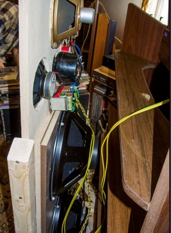

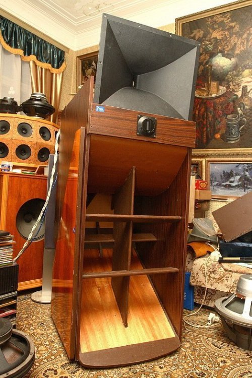

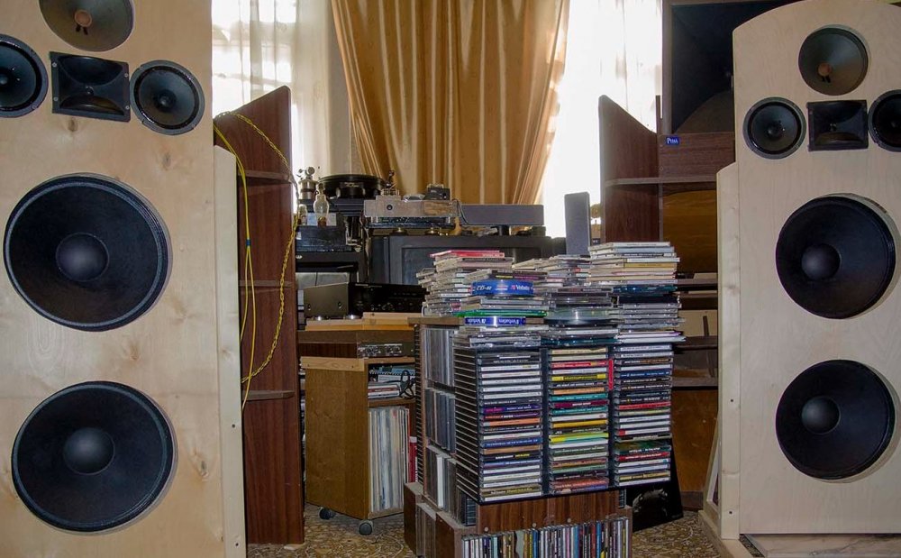

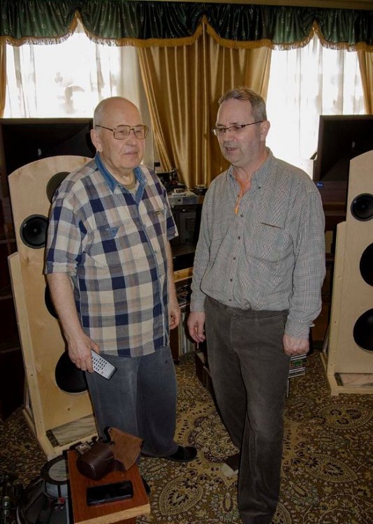

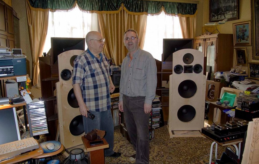

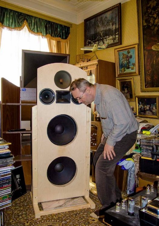

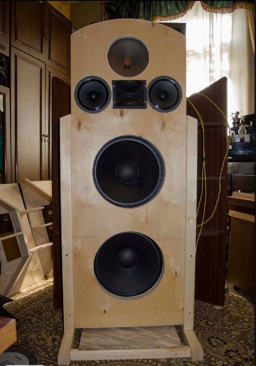

Званы-то мы с Мишей были "на щиты". Именно на них наш герой и задался целью получить звук полного диапазона, опровергнув тем самым расхожее мнение о невозможности формирования достойного баса в открытой системе.
Итоговая конструкция представлена на фото. Два басовых динамика "Альфа" на феррите (не знаю, что за "зверь", конус похож на альтековский, но новодел), два восьмидюймовых завиззированных современных немца-широкополосника (тоже никак не откоментирую, по незнанию), штучка-телефункен на маленьком тайгеровском кобальте (в моих коментариях не нуждается) и по драйверу в каждом из щитов.

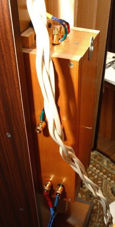

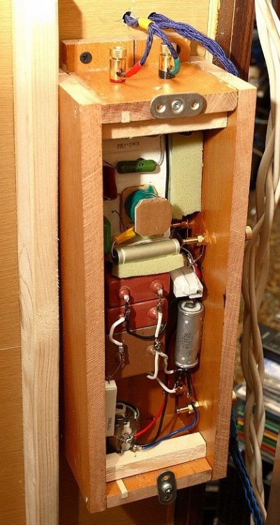

Сами щиты сделаны из фанеры. Низкочастотная зона основательно укреплена дээспэшными накладками, постаменты утяжелены мраморными плитками. В щите два кроссовера с разделами по верху на 240Гц и 5кГц и емкость 4мкф на рупорке.
Слушали мы абсолютно заурядный транзисторный Маранц 4001 и CD-ишки. Забегая вперед, скажу, что усилитель меня сильно удивил! И я в очередной раз подумал, что хорошая скрипка скорее "вытащит" посредственного исполнителя, нежели наоборот... Это я так фигурально про соотношение качества акустики и остального тракта.
Звук встряхнул капитально.
Раньше всего, он был полноценно сформированным по всему диапазону. И, если по низам "Альфам" было положено играть от 30Гц, так они и играли, как было положено. Бас был абсолютно правильным безо всяких скидок. Тяжелым, тугим и точно очерченным. Кроме того, грамотно поддержанный сверху он был еще и упругим в своей эластичности, и легким, когда нужно, без потери ощущения тяжести и монолитности звука.
С таким басом, понятно, звук обладал высочайшей тактильностью и рельефностью. Вокал был просто... хотелось подергать Лемешева за фалду, прости господи, сироту...
Но главным для меня было то, что при такой, в общем, экстремальной проработке краев диапазона звук везде отыгрывался совершенно точно. Система дожимала любой взлет, одолевала любой ухаб. Ни одна нотка не соскочила с того места, где, как представлялось, она должна бы... Ни одно облачко не набежало наверху, ни одна нитка тумана не проскользнула понизу.

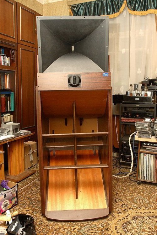

Да, именно такое звучание у рупоров : из далека, откуда-то из бочки, переотражения и наложения создают псевдо объём, звук становится "ширше" и "глубже", а суть - искажения.
Если рупор, то СЧ-ВЧ по- Нормановски, тогда реально здорово. Может быть тоже немного выпячивает и гиперболизирует, зато нет рупорной "утробности"и звучит красиво.

Хоть лёжа на диване, хоть сидя в кресле, имеющий уши да услышит. Рупор он и есть рупор, хоть Барбариса, хоть ещё имени кого, объективная картина та же.
