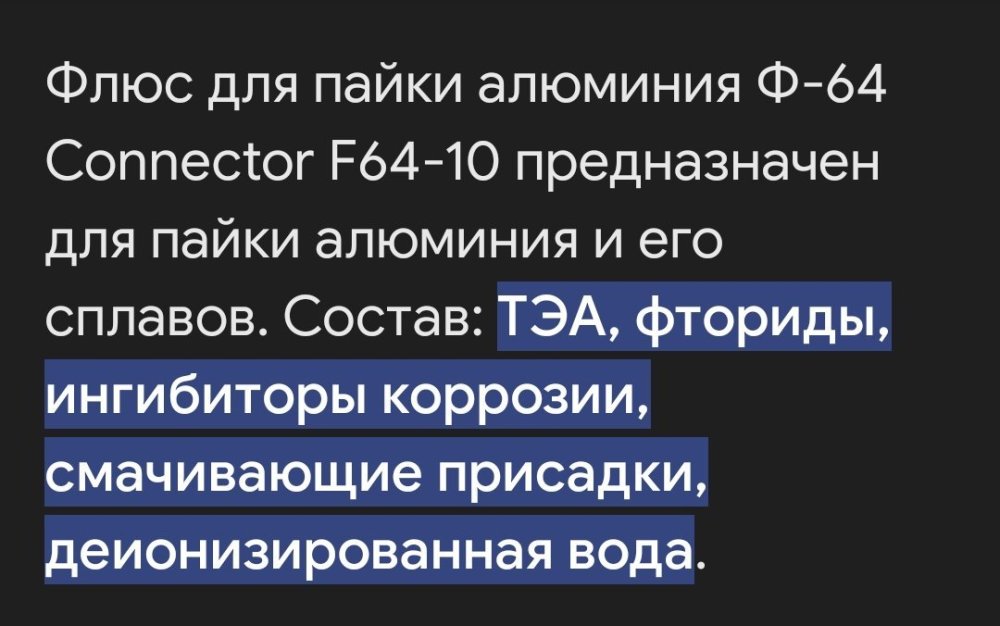

11 минут назад, alss сказал:
триэтаноламиновый
Ужос. Так он же для пайки алюминия и его сплавов применялся. Потом и от него отказались, стали нейтральные применять.
Edited by Юрий_Б
