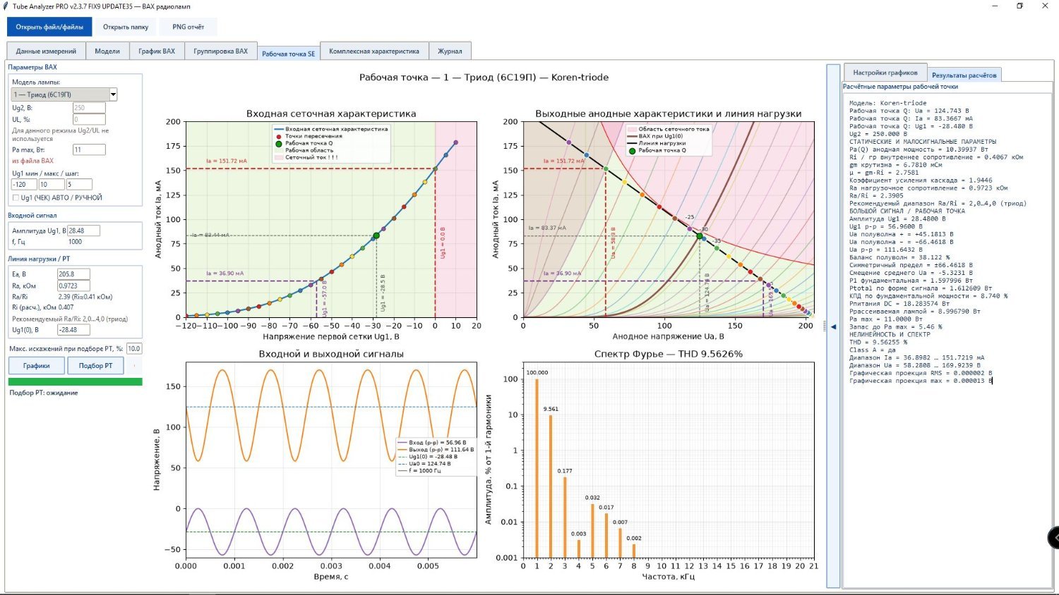

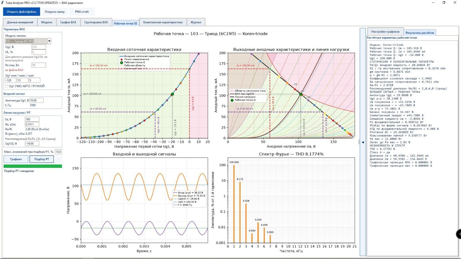

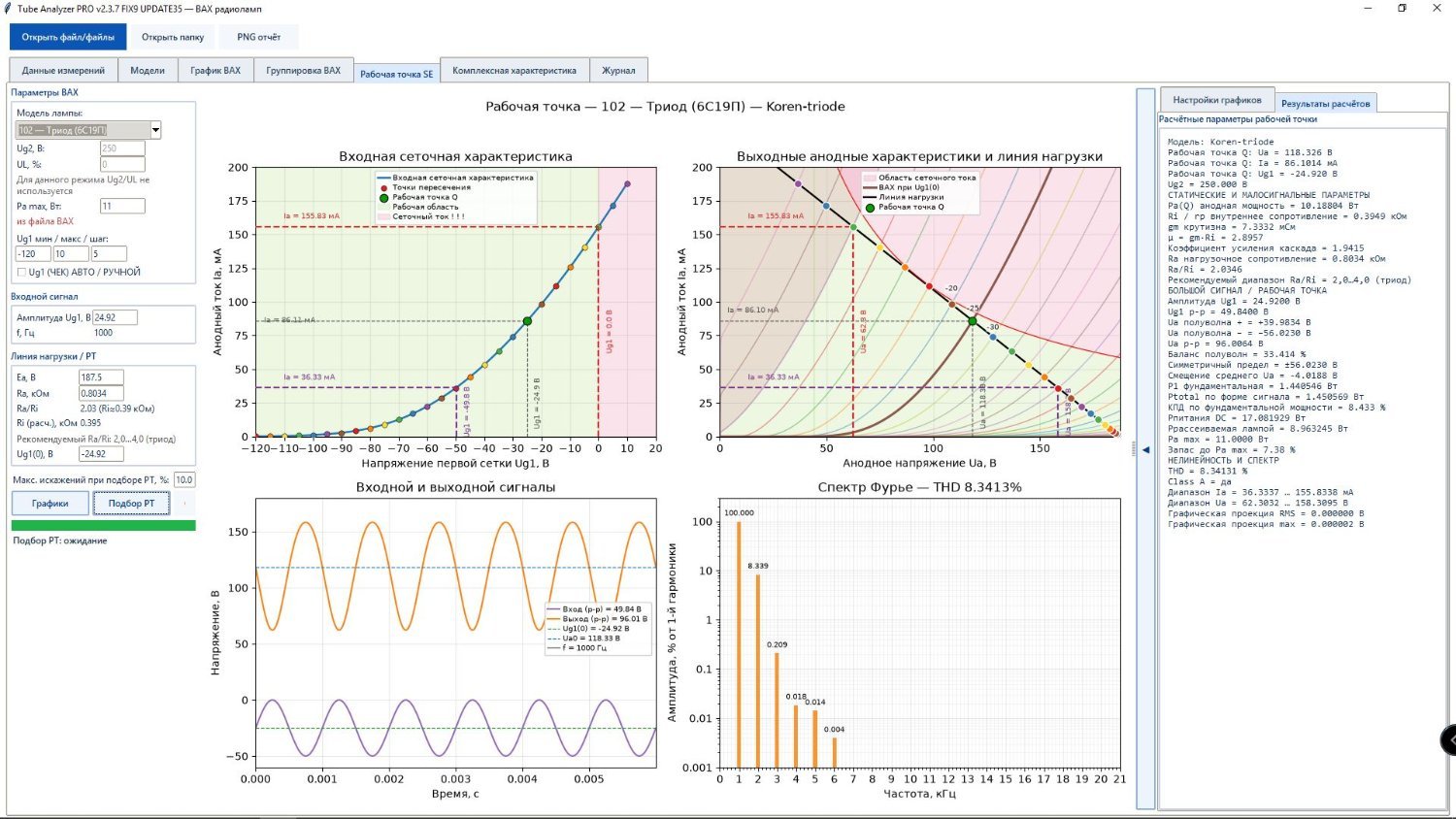

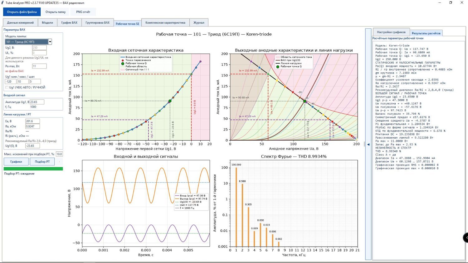

Отсортировал 270 штук 6с19п... с точностью 5%... выбрал самые 4 крупные группы... на графиках результаты автоматического расчета оптимальной рабочей точки, при условии количества искажений не более 10%. Интересный режим получается...на выходе присутствует практически только 2-я гармоника... 3-я и 4-я сильно ниже...
Программа пока еще в стадии разработки, поэтому не все идеально красиво...но в общем суть передает...расчеты пока сделаны для РЕЗИТИВНОЙ нагрузки. Трансформаторную нагрузку добавлю позже...и далее еще будет расчет рабочей точки P-P каскада...

сколько себя помню в ламповой теме всегда мне не хватало такого инструмента для оперативного ориентирования в режимах ламп...сидеть с линейкой очень неудобно...а тут налету все видно ... как говорится... хочешь сделать хорошо - сделай сам :-)
