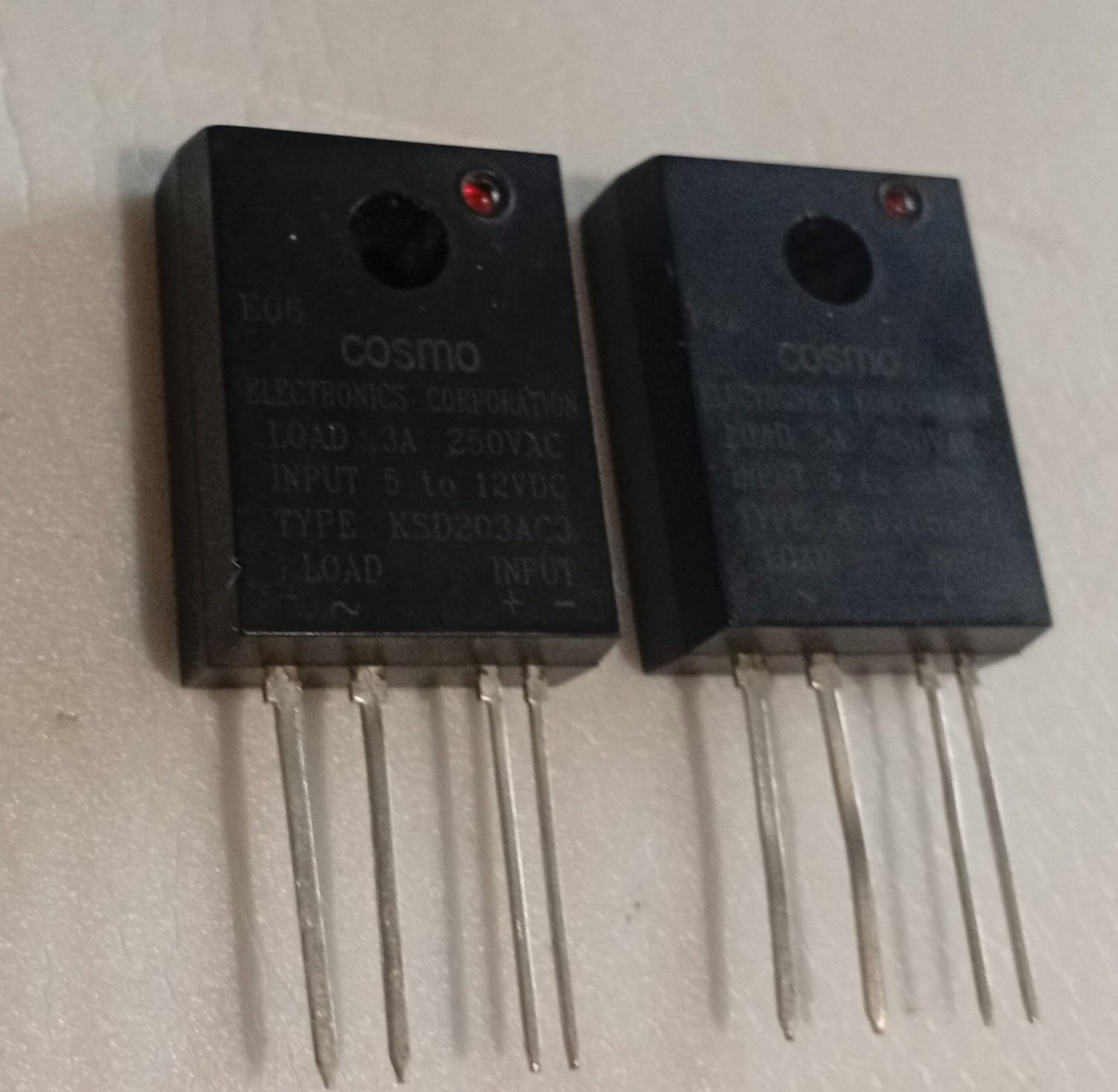

Обнаружились таковые в тумбочке , как они в применительно в качестве коммутации сети  ламповых устройств , не дают какой либо зуд . только не правильные свободное положение открытые . придётся подпирать напряжением 5в всегда   , когда выключен , если их можно туда .
Надо марку. В основном - оптотиристоры, с нюансами. Для нагревателей и ламп накаливания - самое оно. Есть с полевиками...
Фамилия Cosmo KSD205AC3 . У меня осевой выкл. Имп. Так надо, данных нет . но мне кажется хлипкий . а эта 3А . сопротивление "контактов " 20 Ом (измерителем  на холодную)
Это симистор со схемой включения в нуле. То есть нарезать синус не будет. Как все тиристоры нуждается в небольшом токе (удержания) чтобы оставаться в открытом состоянии. Это на случай малых нагрузок типа 5-10 Ватт.
https://www.chipfind.ru/datasheet/pdf/cosmo/ksd205ac3.pdf
Будете пользовать - поставьте RC цепь, 0,1мкф/10...20 Ом, в параллель силовым выводам.
1 час назад, BAA сказал:
На маломощных нагрузках в выключенном состоянии через эту цепь может проходить ток, достаточный для их работы - накололся на старых мощных CRYDOM со встроенным снаббером -включил - работает, выключил - продолжает работать... Пришлось ставить простые реле.
Хотя 0,1 мкФ это больше 30 кОм - не должно ничего работать. А stand-by? Запросто при нынешних зеленых требованиях.
Согласен. В выключателе индикатор светодиодный - вот энергосбережение и моргает.А вот с оптотиристорами наелся. Без обвязки - беда. Там усиление огромное, от 10 мА до тиристора доходит хорошо, если один. Помехи собирает.
С учетом ламповости нагрузка у ТС всегда имет "накальную составляющую". Вот если она мала, то, при емкостном фильтре непонятно как тиристор с таким управлением (включение только около нуля) будет срабатывать. Короче предупрежден - значит вооружен. Пусть пробует.
Спасибо за консультации . не буду применять , усил. для себя . безкопромисный , почти  . чЁта побоялся нулевые переходы , вдруг там иголки при переходе . Эти штуки были в зипе к проявочной машине . ВАА прав , в нагреватель их .реле поищу на 220 катушку .тоже не комильфо , но что делать

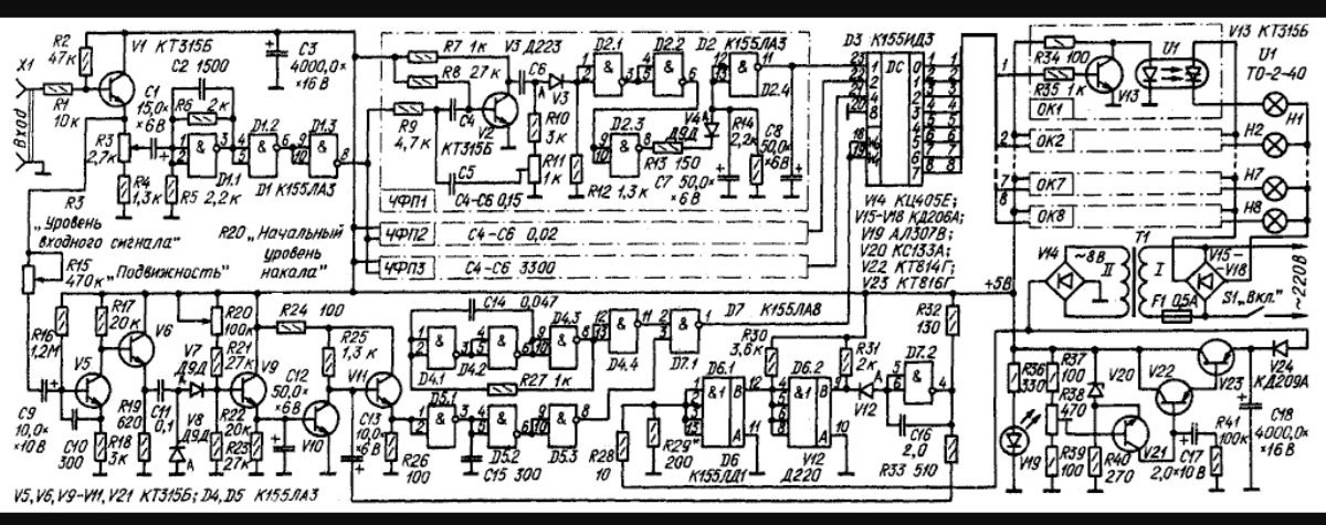

В каком то номере "Радио" была схема цветомузыки на ТО-2-40
Хотел сильно её сделать, да так и не нашёл эти тиристоры.
Правда давно это было.
если найдеш поскажи есть тоже оптотиристоры ТО125-12.5-5 ,думаю тоже цветомузыку сделать.
