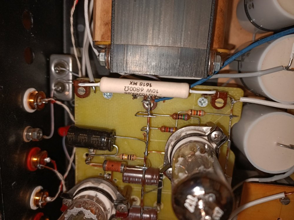

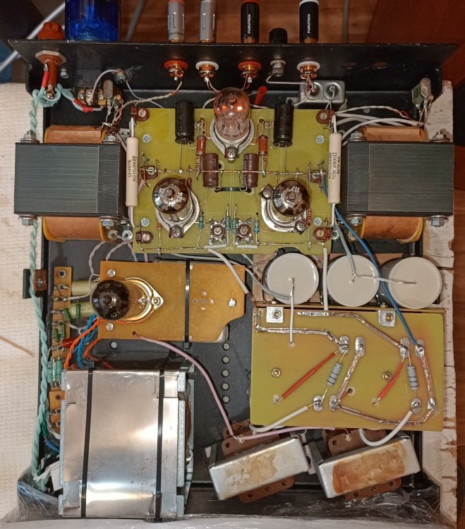

Схема фоно корректора MM лампах 6ж4п+ 6н23п или на их иностранных аналогах 6AU6+ECC88. Работает с МС головкой с высоким выходом - 1,7 мВ без использования МС трансформатора - имеется большой запас по громкости. Корпус - коробка -итальянский поликарбонат - для электросетей. Блок конденсаторов снизу -фото до врезки транзисторного стабилизатора - ограничителя напряжения - отрезает 20 вольт - отрезает пульсации и уменьшает напряжения для выходной лампы, чтобы было ближе к номинальному режиму. Для стабилизации накалов использована готовая плата с перепаянными конденсаторами. Конденсаторы ROE Конденсаторы коррекции американские "Color fish" - по измерениям - полистирол с напылением. 10 нанофарад 250 вольт. Голубенькие не использовал - плохие измерения - похоже на лавсан. Показатели хуже в 100 раз чем у конденсаторов с полосками. А покупались в одном месте у одного продавца через е-вау в США. Катодные конденсаторы JB - зашунтированные фольговым полистиролом, а выходные лампы + ещё СГМ - серебро в слюде. Резисторы - Анодные, резисторы коррекции и входной сеточный резистор - тантал Шинко. Остальные металло оксидные Филипс - они красного цвета. Межкаскадные - промышленные конденсаторы- японские МКP, зашунтированы фольговым полистиролом 330 пф. Выходные - Желтые - 1 мкр - китайские зашунтированы фольговый полистирол 330 пф +10 000 пф - СГМ-3 - серебро в слюде. Силовой трансформатор ТАН 27 - анодные обмотки - по паспорту 4*28 вольт +2 *6,3 вольта =124,5 вольта, а реально, так как входное напряжение не 220 вольт , а 230 вольт - 135 вольт - после выпрямления диодным мостом имеем 198 вольт. Накальная обмотка - 6,3 вольта + 1,3 вольта - отвод от второй обмотки 6,3 вольта (5,0 в.+1,3 в.)= реальное напряжение 8,5 вольт. Проводка - литц Кардас, сигнальные линии -распотрошённый провод Акролинк, Япония , моно кристалл 99,99999 % чистоты ОСС. Силовые - бытовой провод в ПВХ изоляции 0,75 кв.мм. и МГТФ 0,5 кв.мм. Разъёмы Кардас - медные покрытые родием. Лампы 6AU6 ECC88 - Телефункен. Отлаживал на лампах СССР - 6ж4п+6н23п. Играет очень хорошо - усиления достаточно - на усилителе SE 6ж4п+2А3 - регулятор громкости вывернут на 1/3 от максимума. Это с головкой МС-с высоким выходом . Выход с неё 1,7 мВ - у меня 1,7 мВ, потом из стали делать с выходом 2,5мВ. Это передельный фоно корректор - переделывался фоно корректор , собранный в 2012 году. Выше в теме ветки есть все подробности. Спасибо всем за обсуждения и за полезные советы и ссылки. г.Екатеринбург, 2026.
Первоначально фон - имел два ПИКА - от анодного напряжения и от напряжения накала - эти причины я убрал. Сейчас - есть небольшой фон, только когда тонарм поднят - это наводка от силового трансформатора, я так подозреваю. Но как только тонарм опускается -фон уходит - слышна только пустая дорожка - (если слышна.... на хорошо отмытых пластинках и её не слышно.) То есть в паузах тишина - с места прослушивания. При поднятом тонарме - фон слышен только в 1 метре от колонок - далее не слышен.
А мне сейчас есть, с чем сравнить. До переделки был с выходными трансформаторами и выносным блоком питания на кенотроне, сейчас без выходных трансформаторов с диодным выпрямителем анодного и накального питания. - Лампы те же самые, первый каскад один в один, второй каскад изменён - НО сопротивления те же -просто 8,1 ком переехало из катода в анод и добавился межкаскадный конденсатор. Причём прежний фоно корректор с выносным блоком питания с кенотроном и 6 дросселями по питанию, НО фонил больше....... Хотя блок питания был отнесён на 70 см от основного корпуса фоно корректора.
