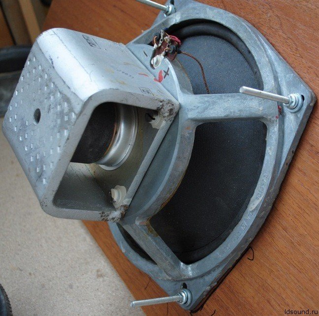

Я купил в коллецию парочку 8гд-1-25, керновый магнит, динамик достойный и с виду и технически. Не последующие феритовые братья упоянутые выше 30гд да 75гд. И чего их реставрировать то, они вечные если не сожженые перегрузкой.
Валяются просто в коллекции.
