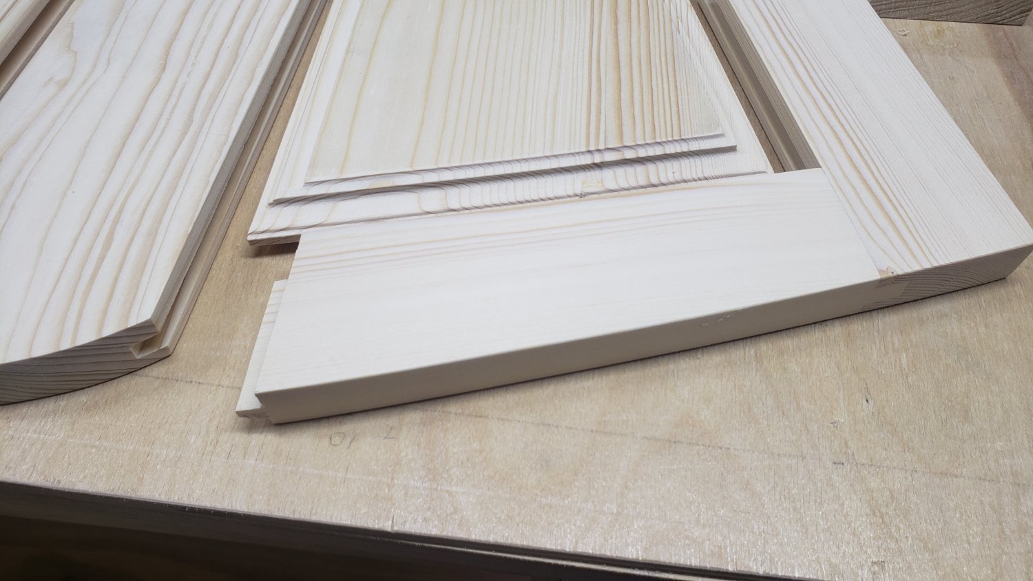

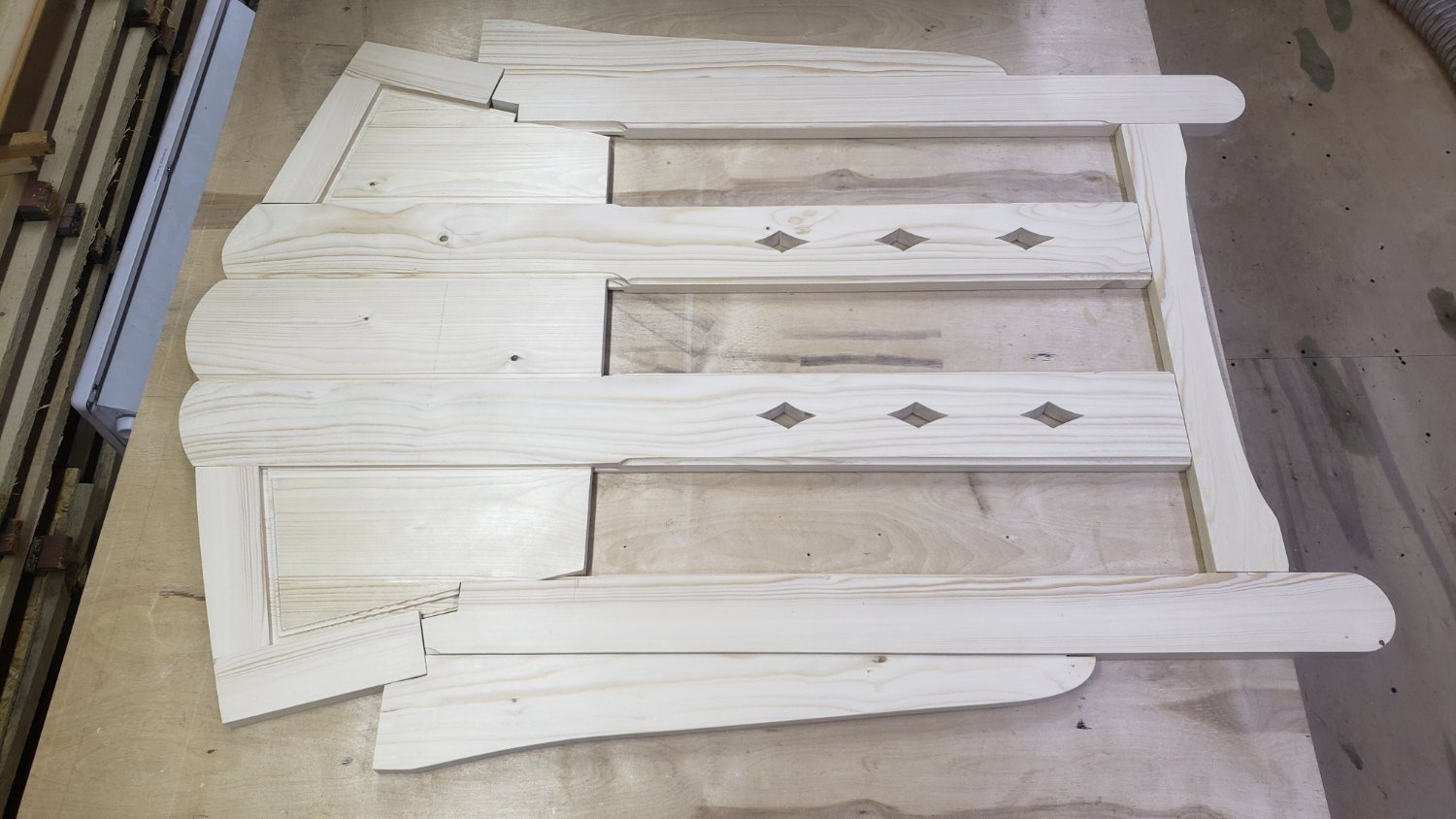

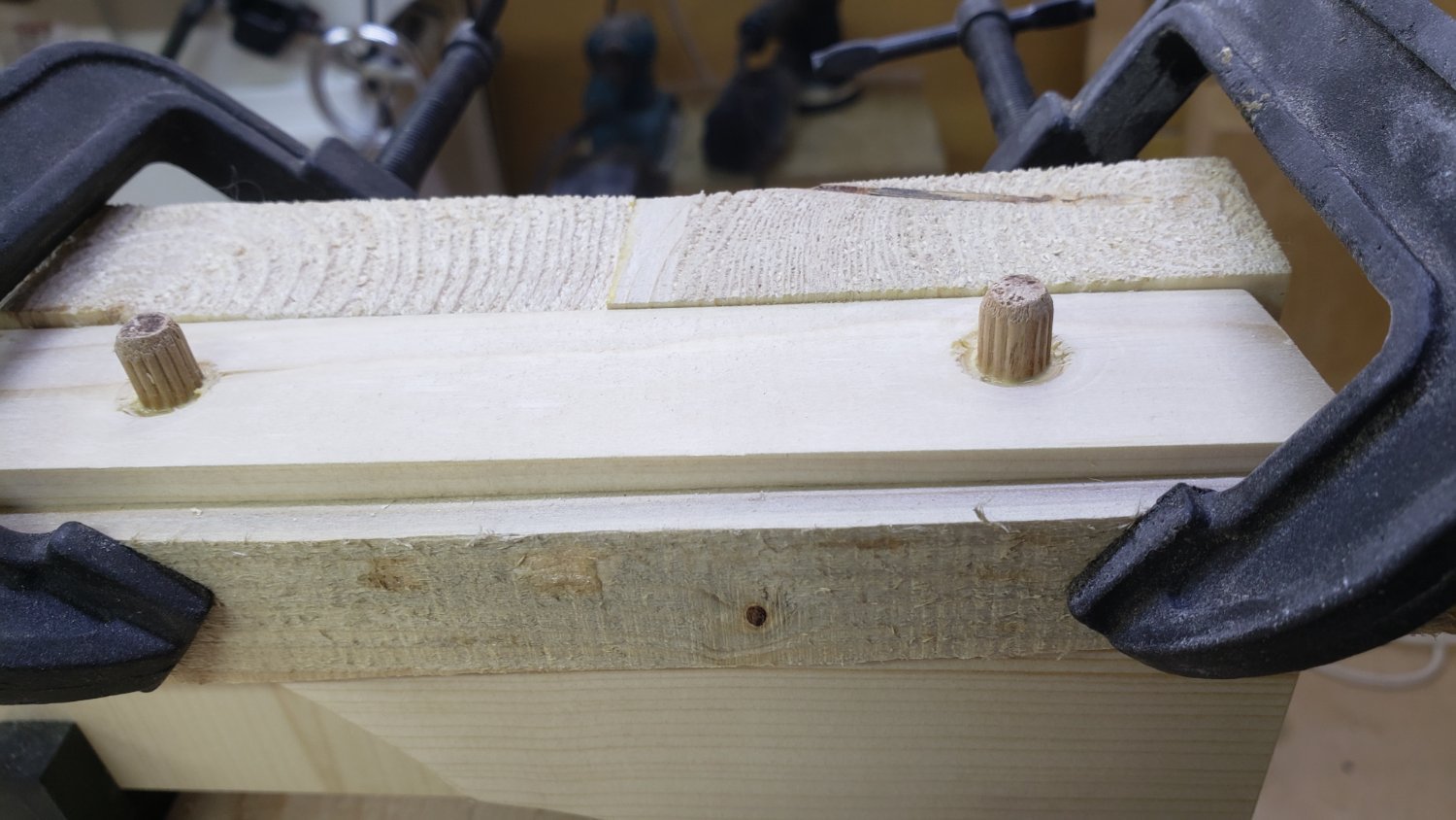

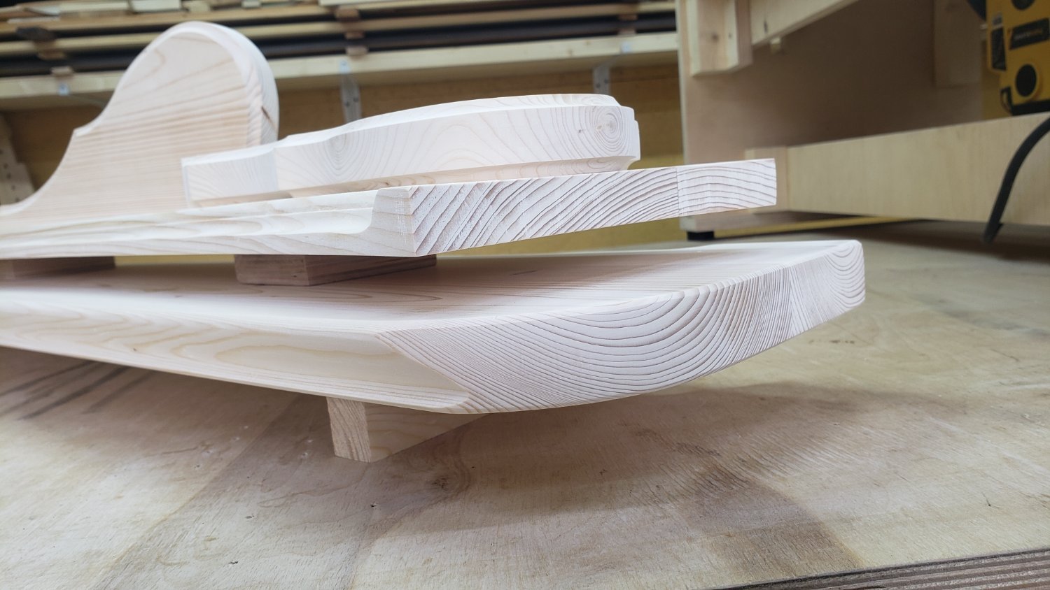

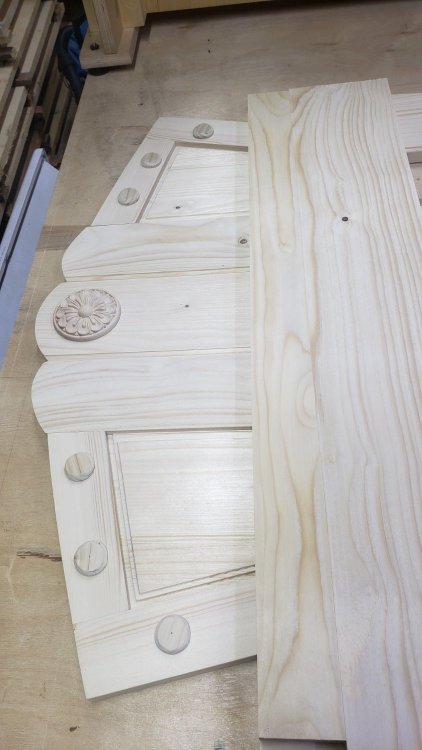

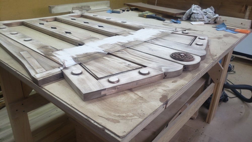

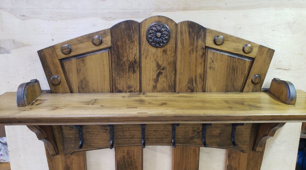

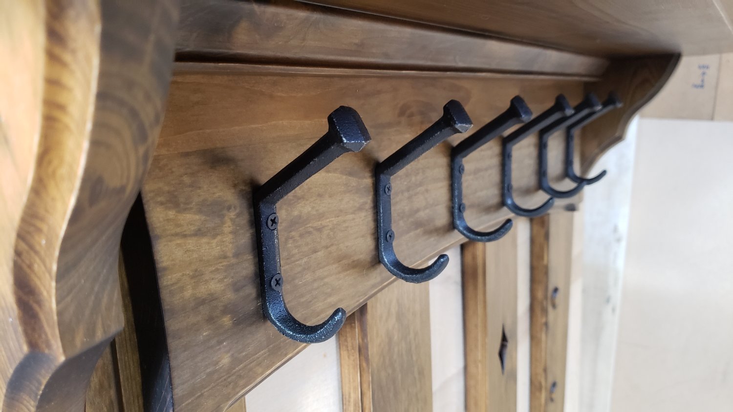

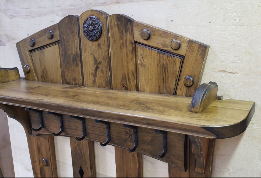

В своих закладках вытянул интересную, на мой взгляд, вешалку под старину (фото).

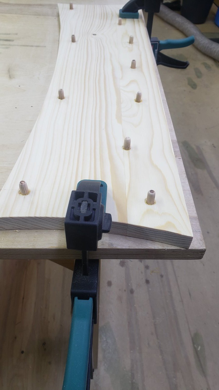

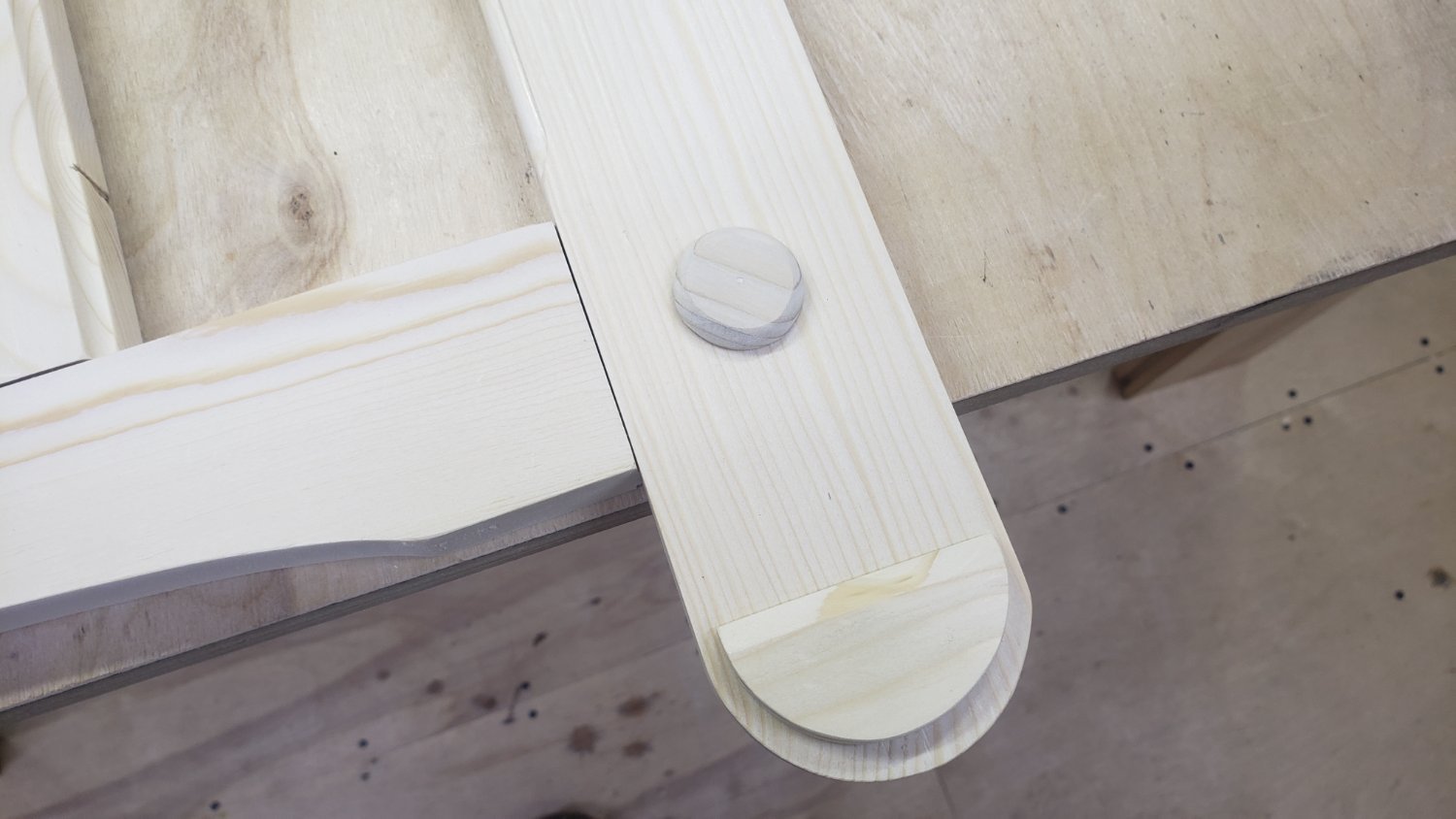

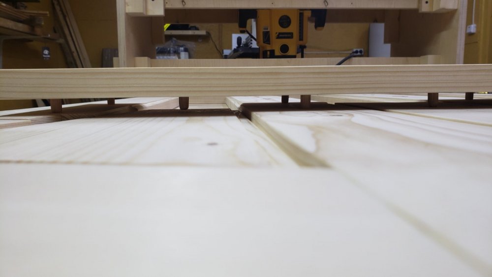

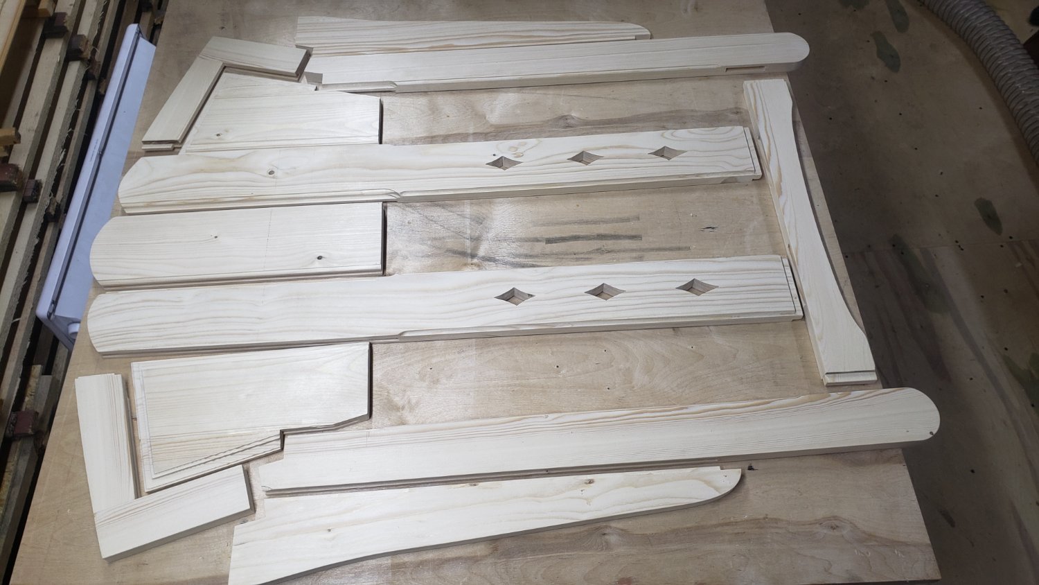

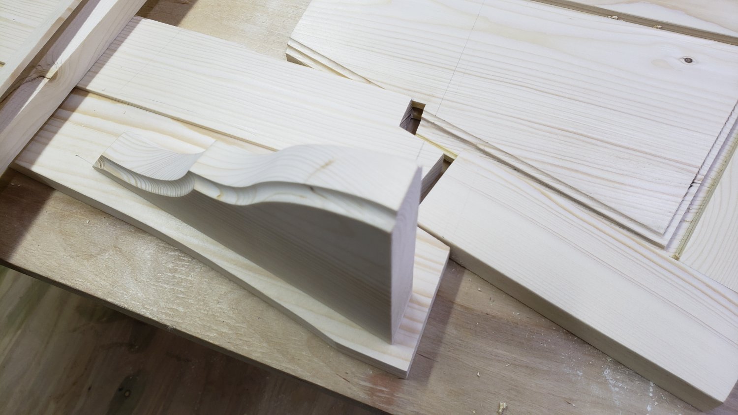

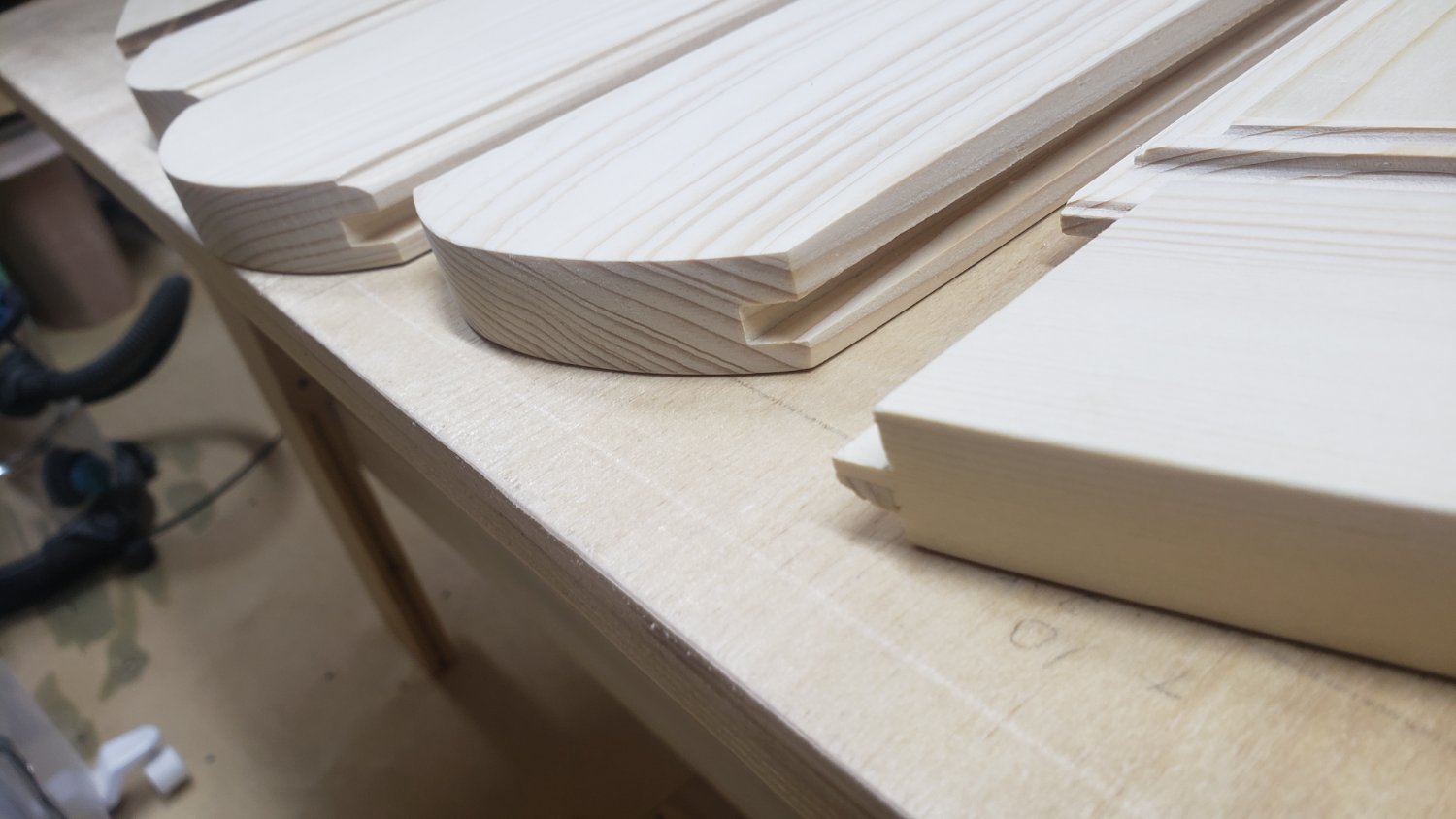

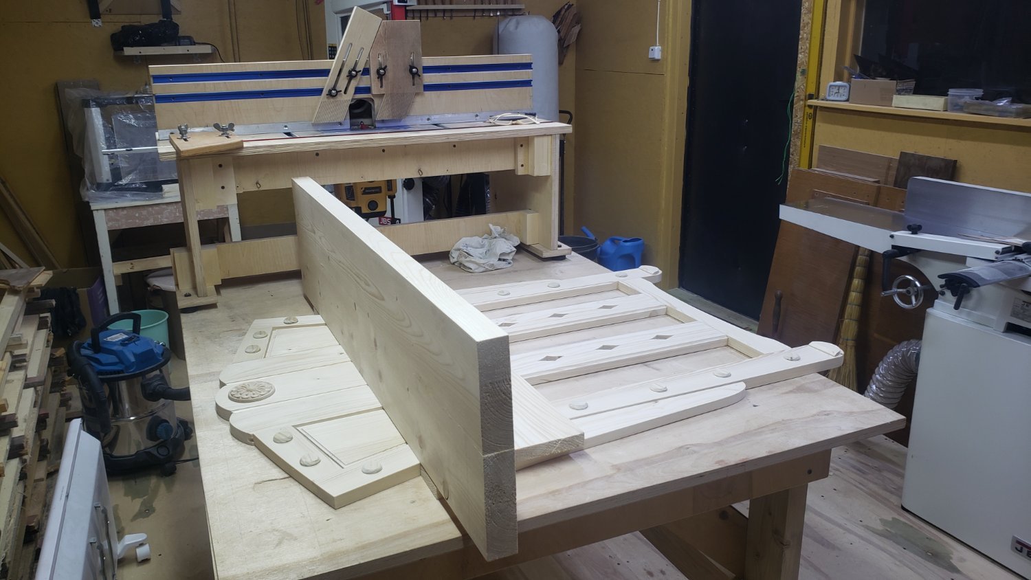

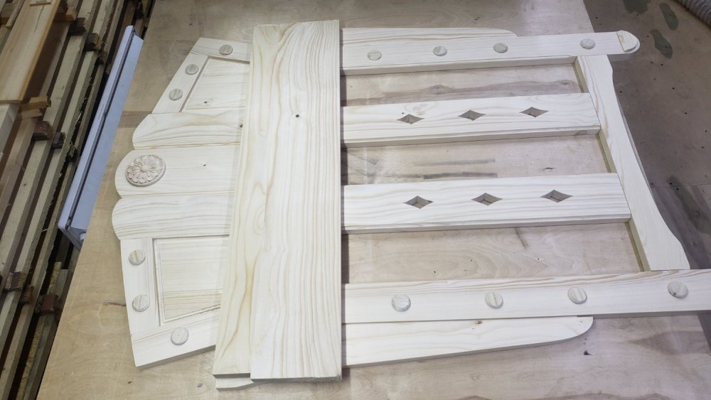

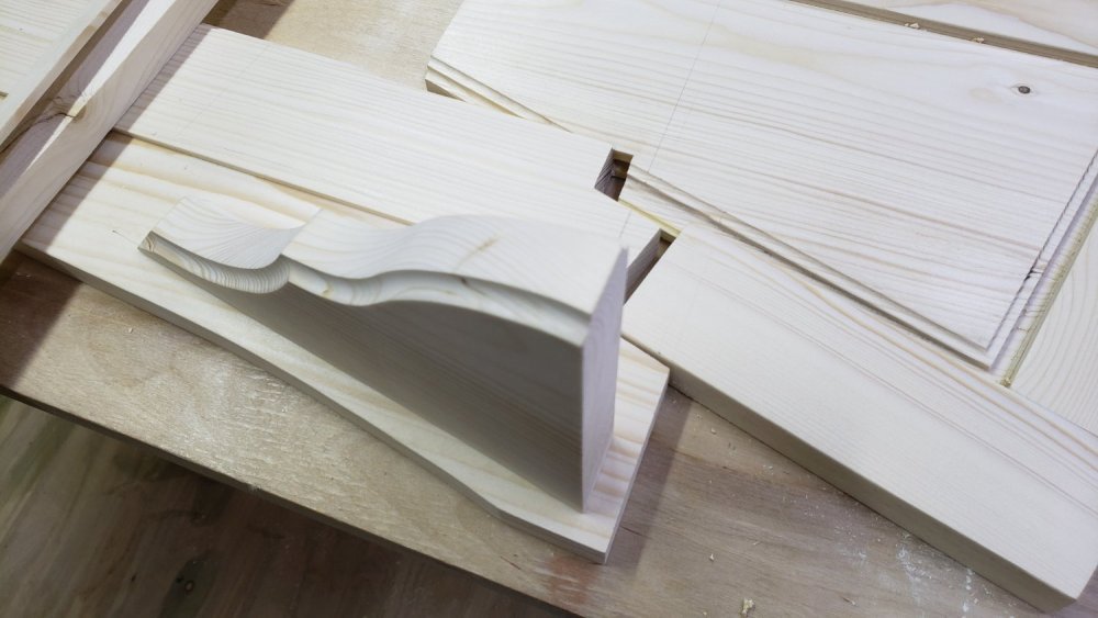

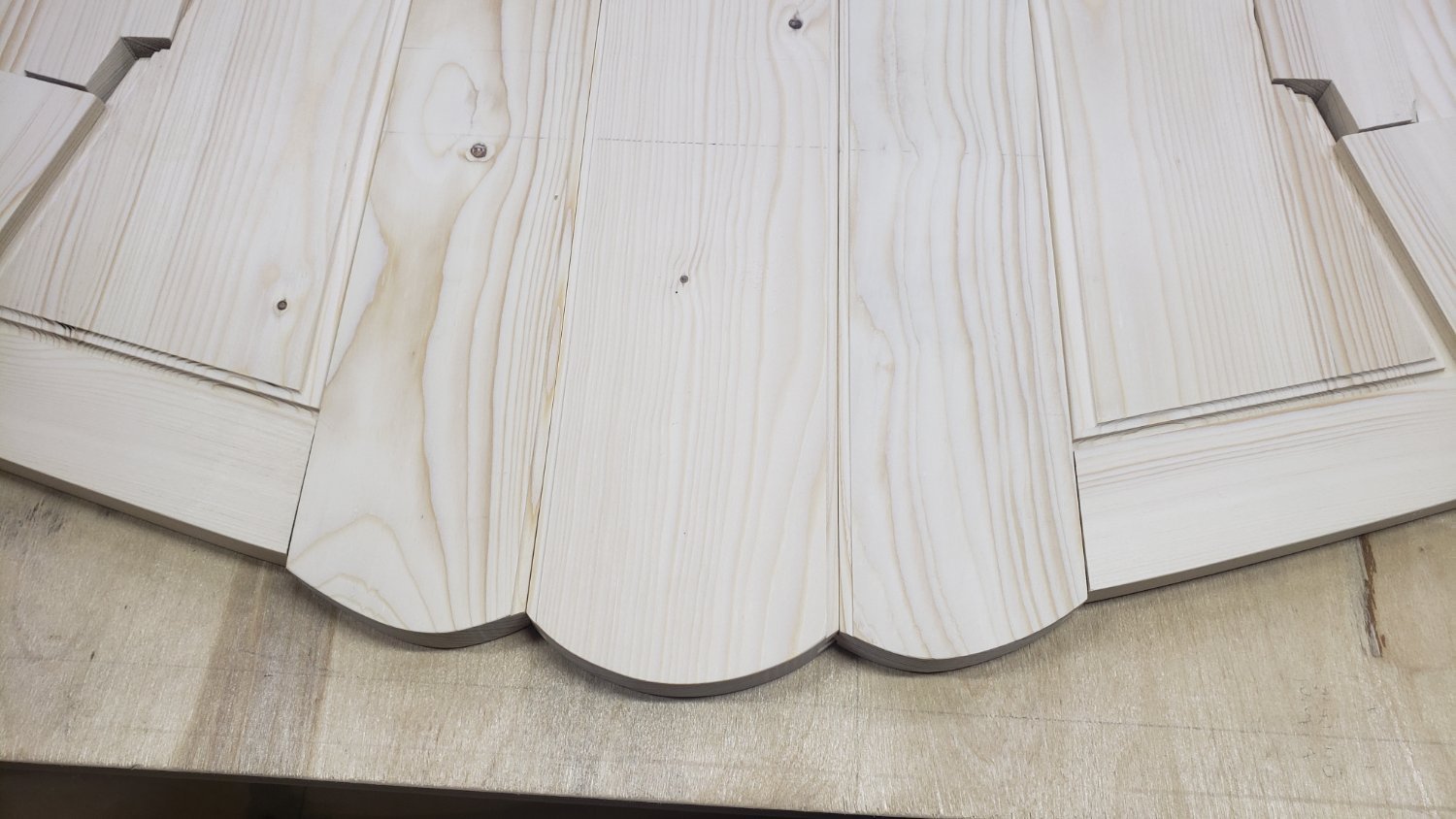

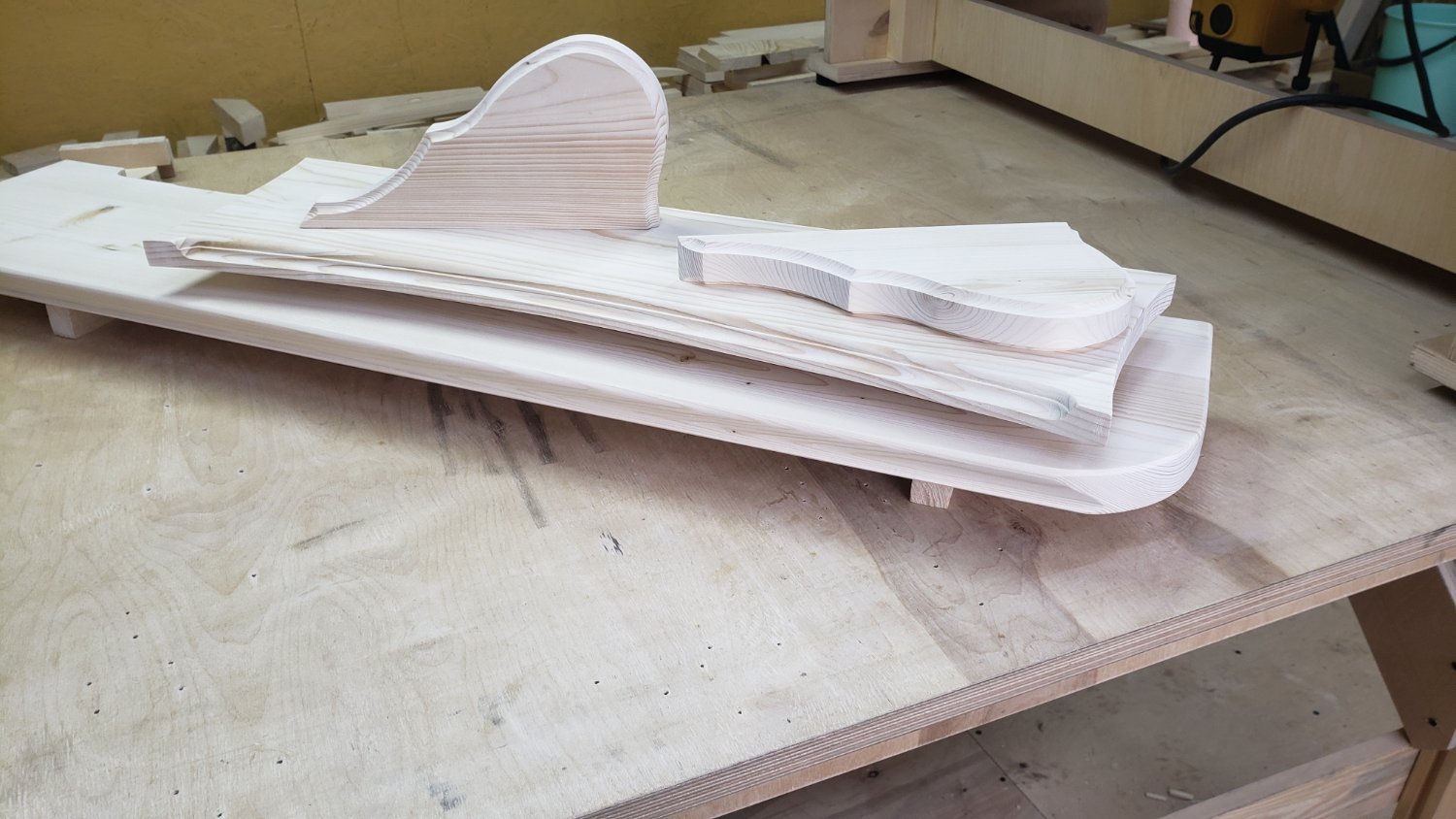

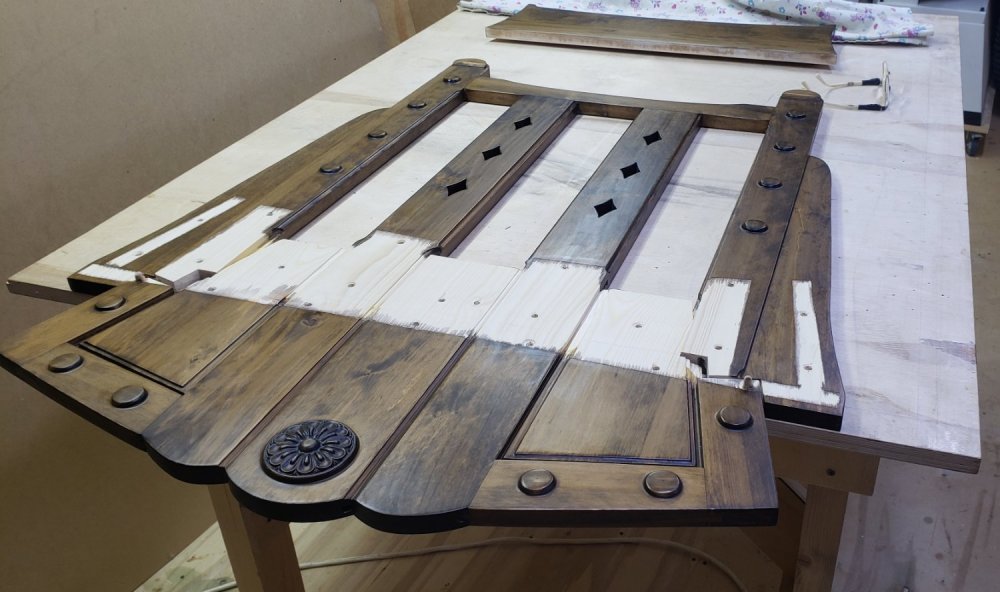

Решил сделать примерно такую же, заодно "освежить" старые навыки. Работа не сложная, но для меня интересная. Одно плохо, не имею пока  дубового материала или хотя бы бука, про красное дерево вообще помалкиваю. Так что "освежать" навыки придётся на сосне, довольно мягком материале для такой вешалочки , буду считать это пробным "макетом" до лучших времён с  качественной древесиной.

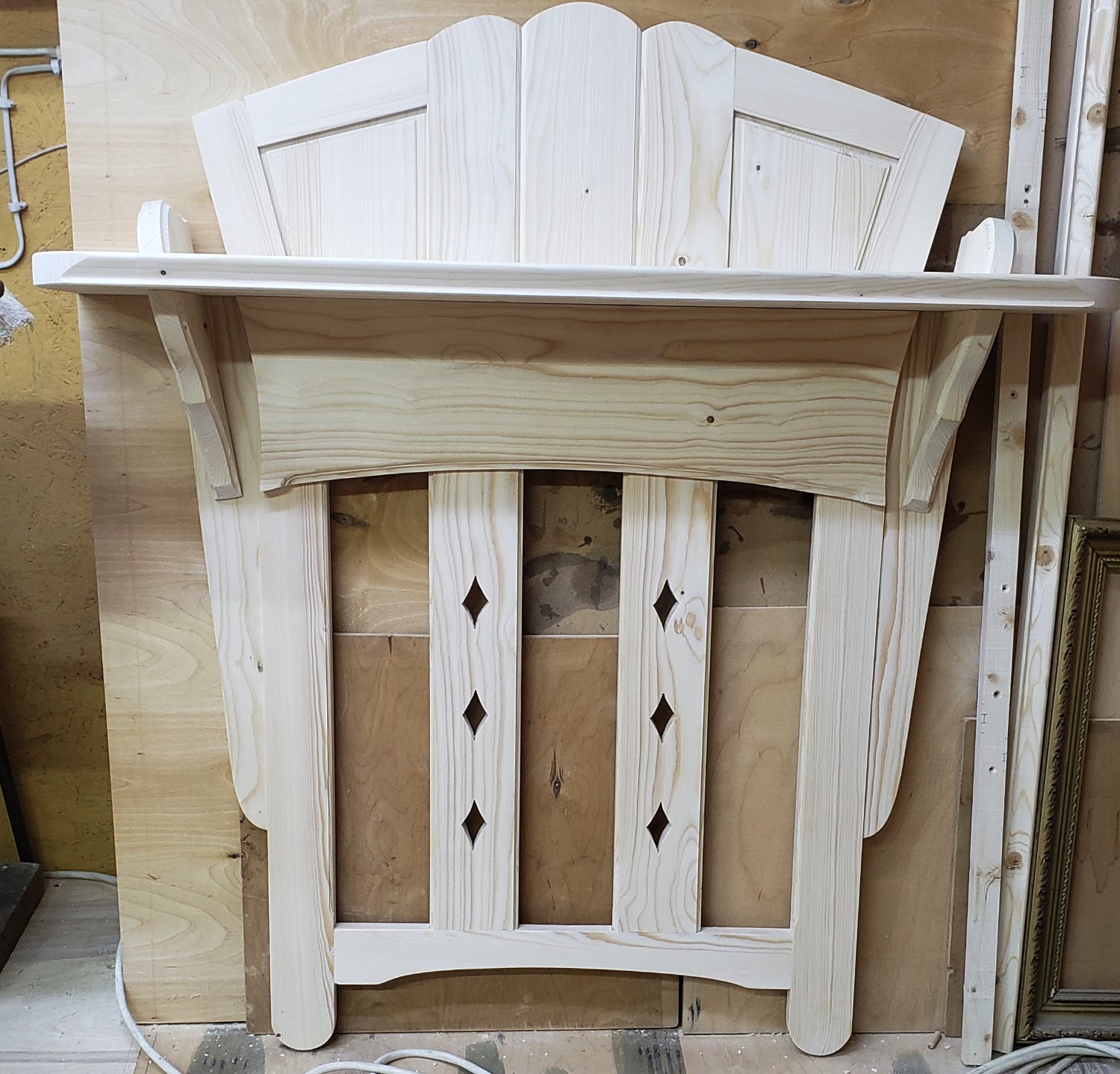

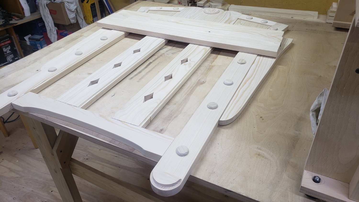

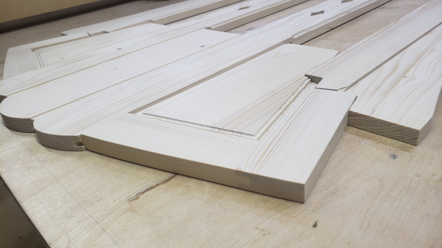

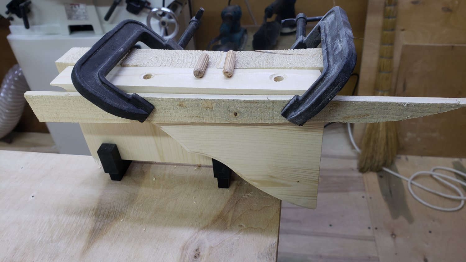

Начало заложено, первый этап близится к завершению:
____________________________________

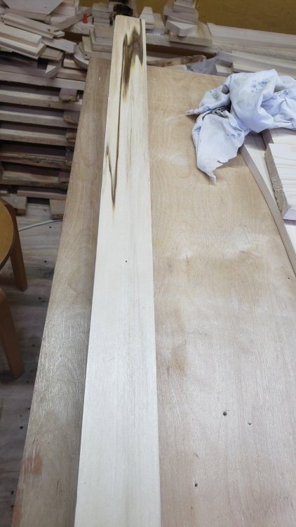

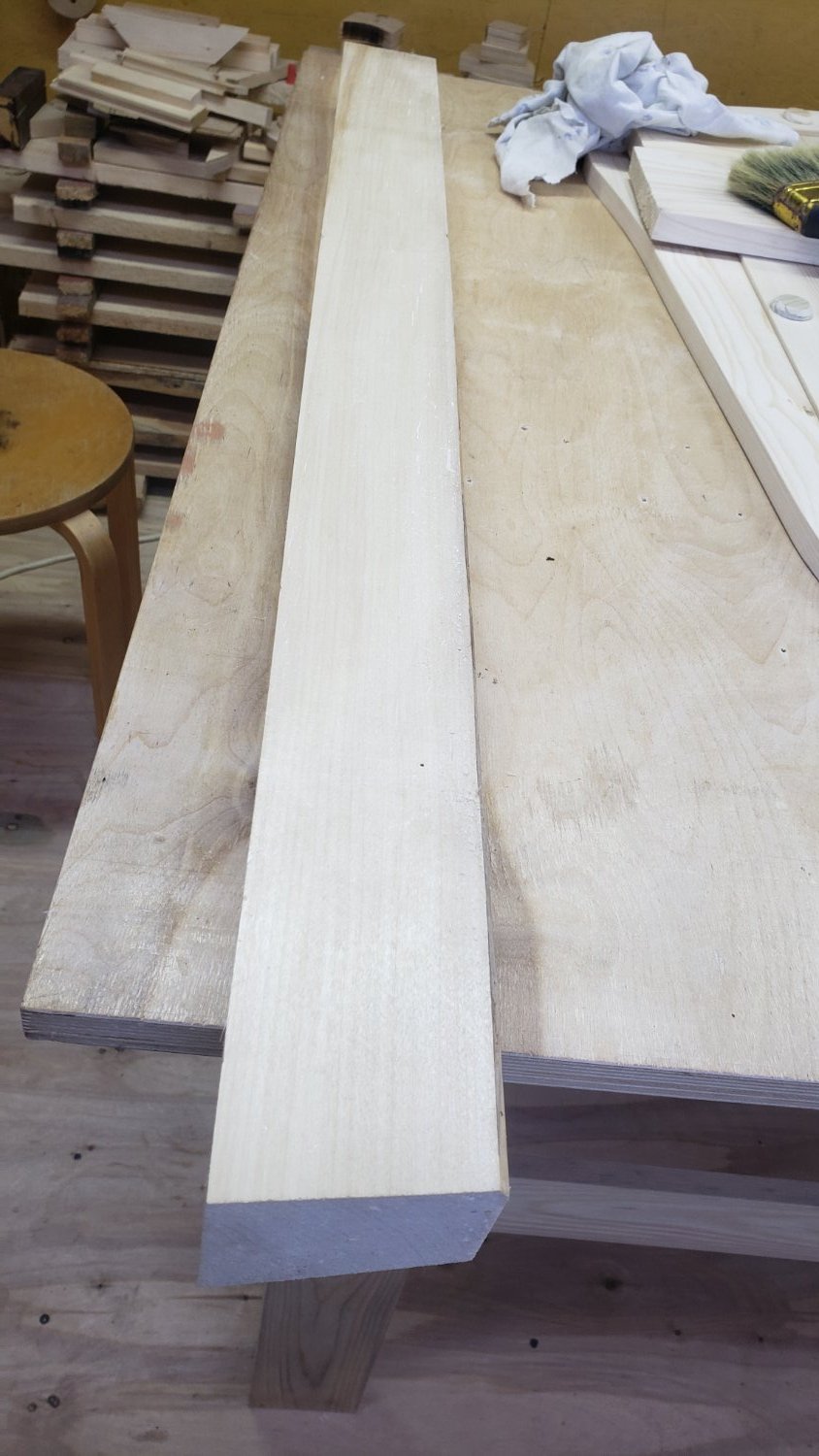

10 часов назад, Ollleg сказал:
Вопрос делитанта - берёза используется в подобных издедиях?
Берёза хороша, по ней и резьбу пустить можно, плотность выше, текстура , как по мне, интереснее , под лаком смотрится "дороже", благороднее сосны. Но боится влаги, ровные сухие доски проблематичнее найти, сильно уж "ведёт" её, цена в два раза дороже , а внешне всё же схожа с сосной, в отличие того же бука или дуба.
Вот примерно цены "от" , а если нужно "самое оно" , докидываем поверх ещё немало, или просто смотрим полный прайс на каждую древесину по отдельности......:smile-11:
https://zawood.ru/catalog/sukhaya_doska/
:smile-32:
2 часа назад, Ollleg сказал:
Просто у меня завалялись обрезки 50-ки со времён стройки, высохли за 25 лет, но "горбатые". Фуган есть, рейсмус тоже, для внутренних работ сгодиться. На лестнице в подвал ступеньки из берёзы стоят больше 10 лет, износ только краски.
В 19.03.2026 в 12:05, volli сказал:
Не всё так просто... Берёза боится повышенной влажности, если подвал не сухой, запросто может гнить изнутри, никакая краска не спасёт - в один неподходящий момент ступенька просто может под ногой сломаться пополам... Постукиваем молотком , если звук глухой - значит гниёт... Я не утверждаю, что именно так у Вас, но рассматриваю как возможный вариант. Привёз из смол. губернии целую машину досок 50-70ка на 1.5 метра, на вид старые сухие, добротные - одна треть берёза, хранились в сарае через прокладки лет 20ть, не меньше. Фуганул несколько - гнилые внутри, сверху всё чинно.... Сам дурак, понадеялся, простукивать не стал или хотя бы топором на месте тесануть и проверить... Увы, весной в сарае всё же была сырость, доски заразились бактериями. Вообще "жизнь" досок не так уж и велика без должной обработки, берёзе, так вообще 3-5 лет, если влажность может превышать 60% хоть на пару месяцев.... Это беда.

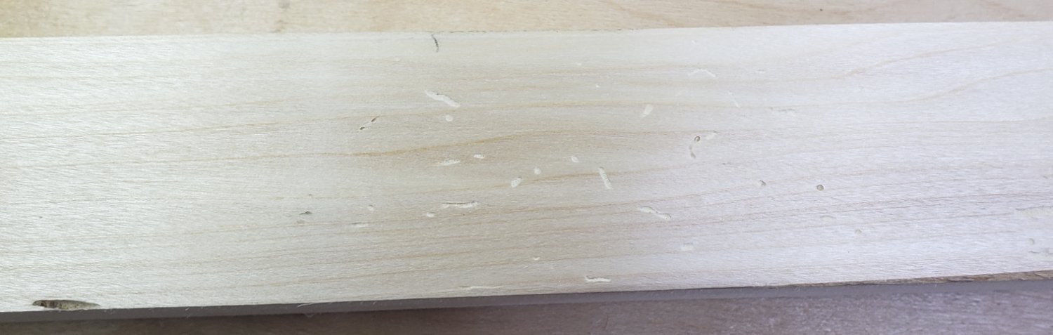

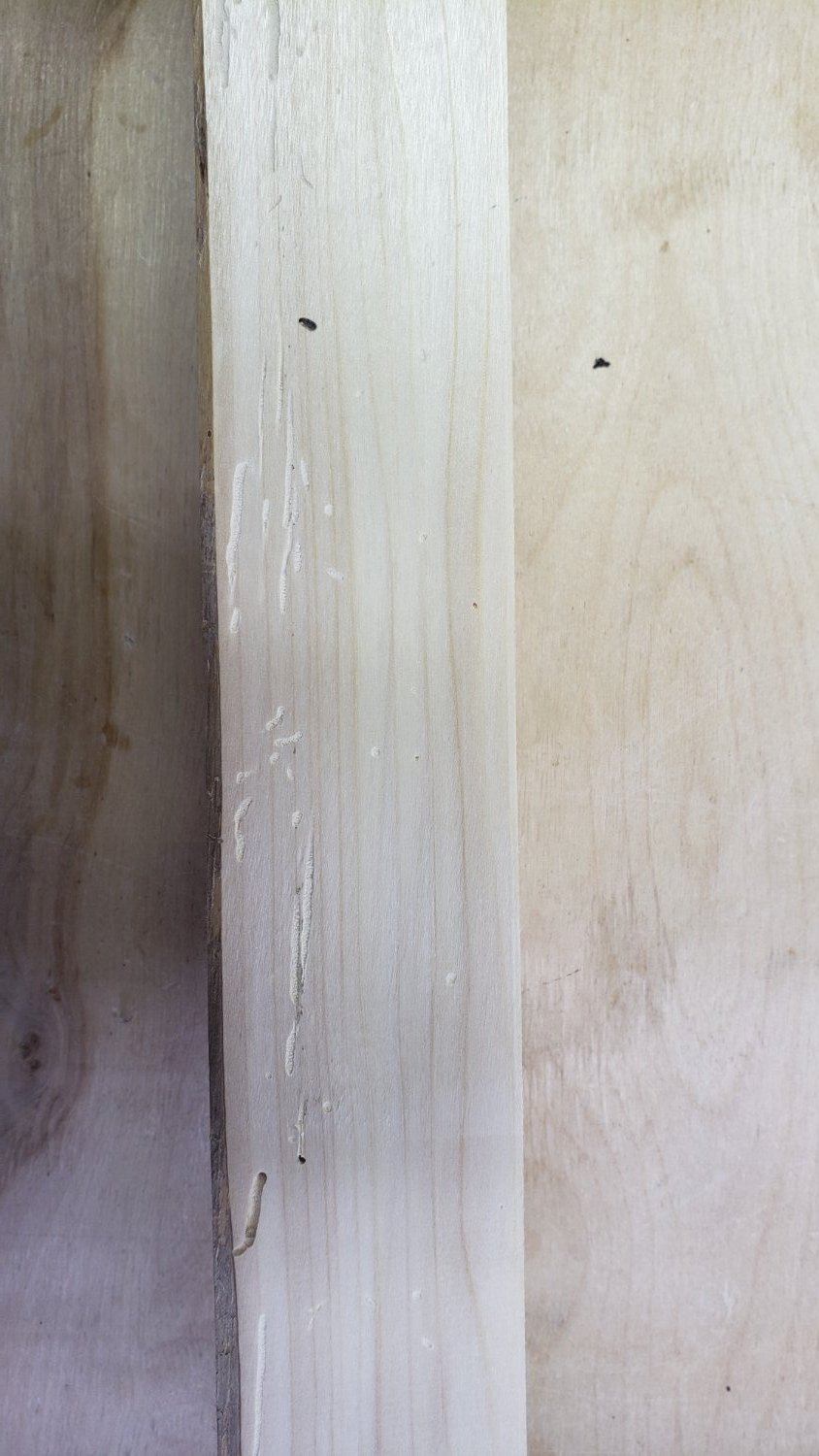

Пару досок по метру в длину отрезать, фугануть, проверить на "живность". Завтра дам фотку берёзы 20 лет хранения с "проблемами" внутри, а с виду "Огонь!":smile-15:
Подвал сухой, есть отопление.
А что можете сказать на счёт осины? лет 10 назад по случаю попалась, заготовил для бани, с запасом на полки, струганул сразу. Сейчас храниться на чердаке, надо посмотреть, что с ней стало.
20 часов назад, volli сказал:
Тогда всё должно быть хорошо.
Наверное, не больше того, что все знают. 20 лет назад, за неимением на тот момент вагонки из сосны, осиновой в пятиэтажке облицовал стены коридора и часть кухни, покрыл яхтовым турецким лаком - с годами смотрится только лучше, цвет не меняет, не царапается. Чуть ранее на пяток лет в бане парилка была оббита осиной - без всяких пропиток "как новая" стоит, изнутри не гниёт.
Конечно, посмотреть нужно.

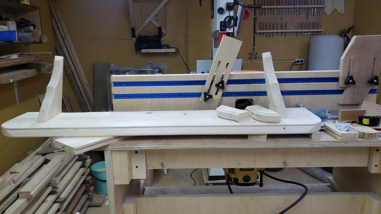

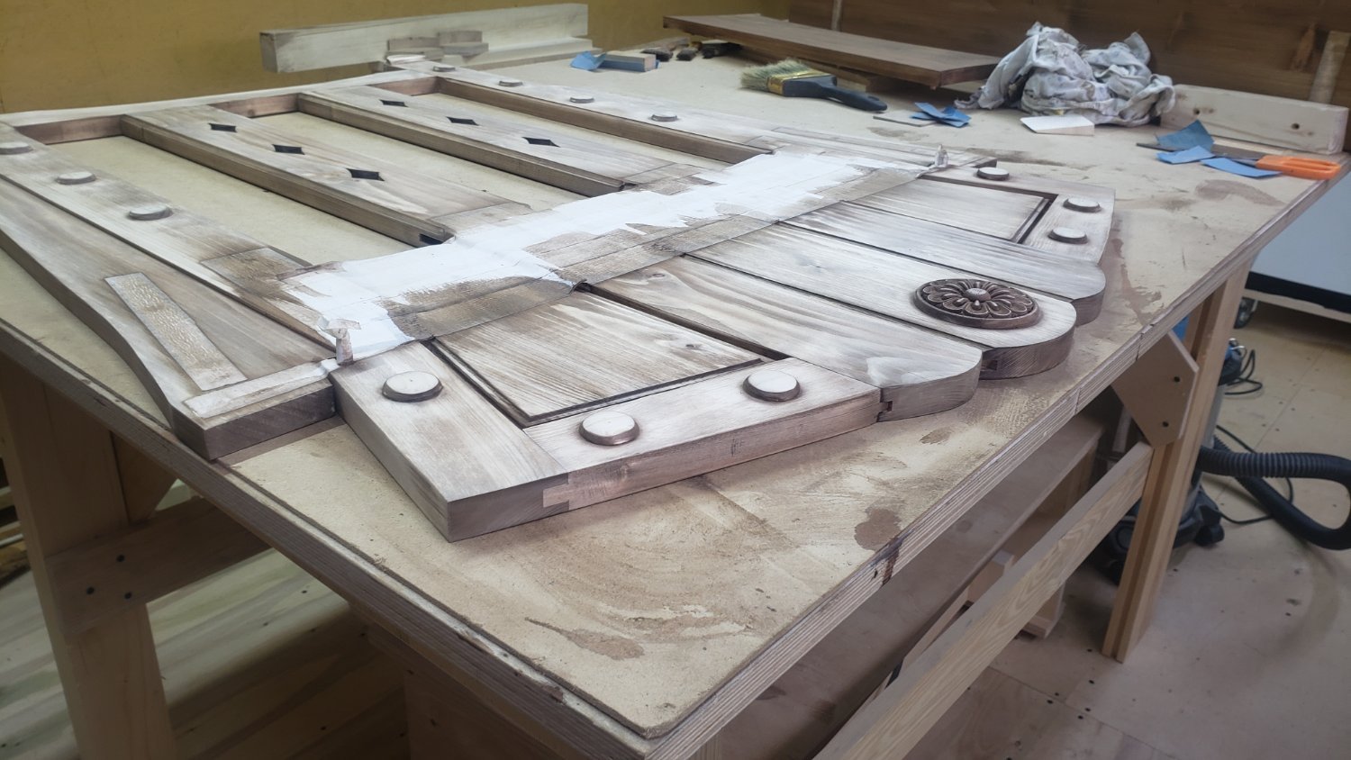

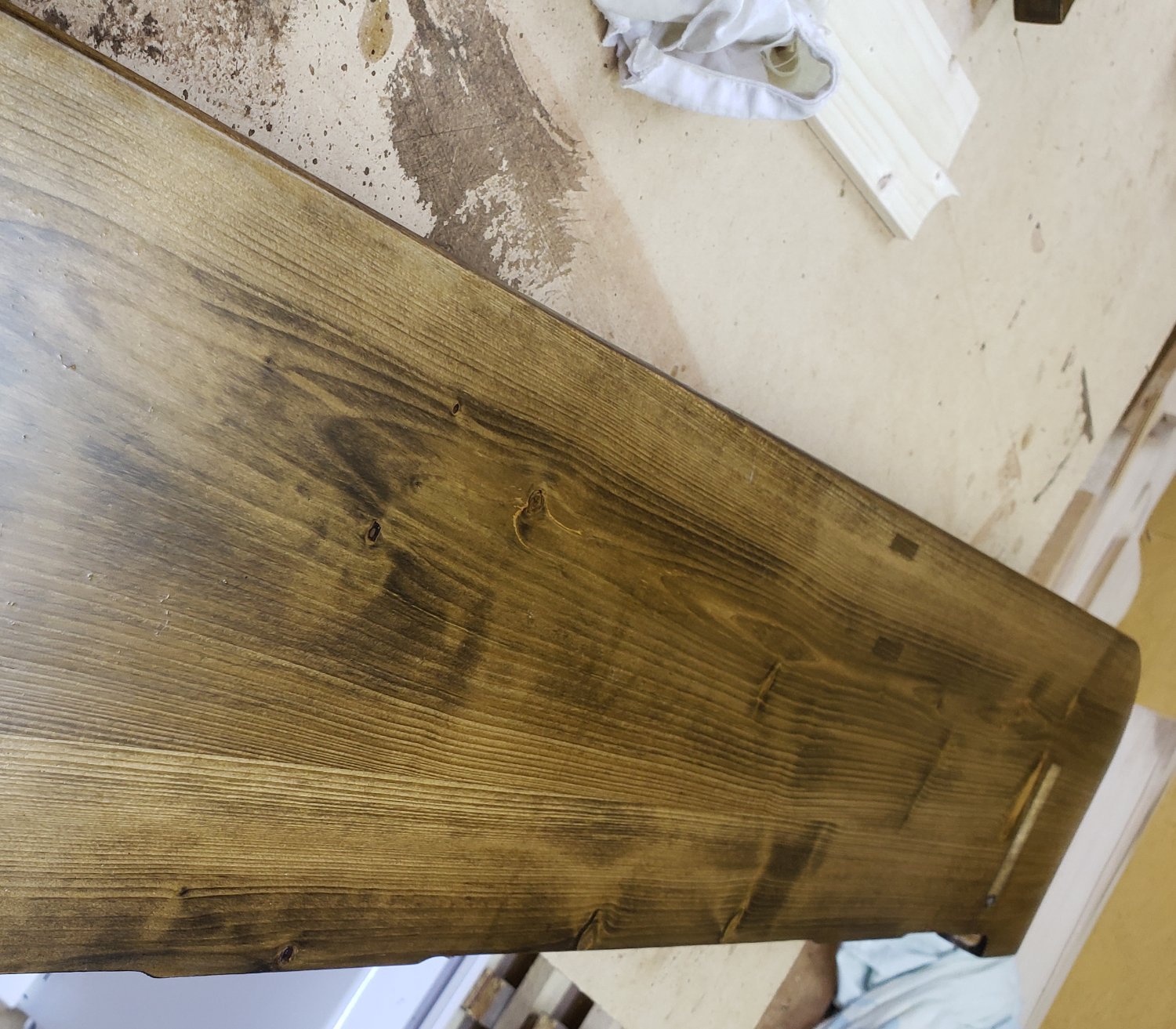

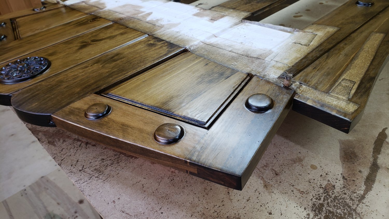

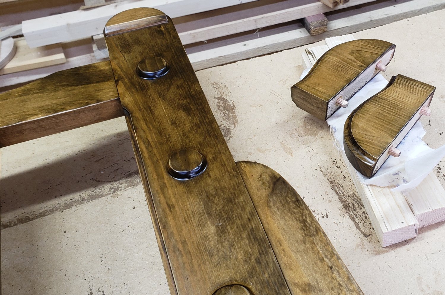

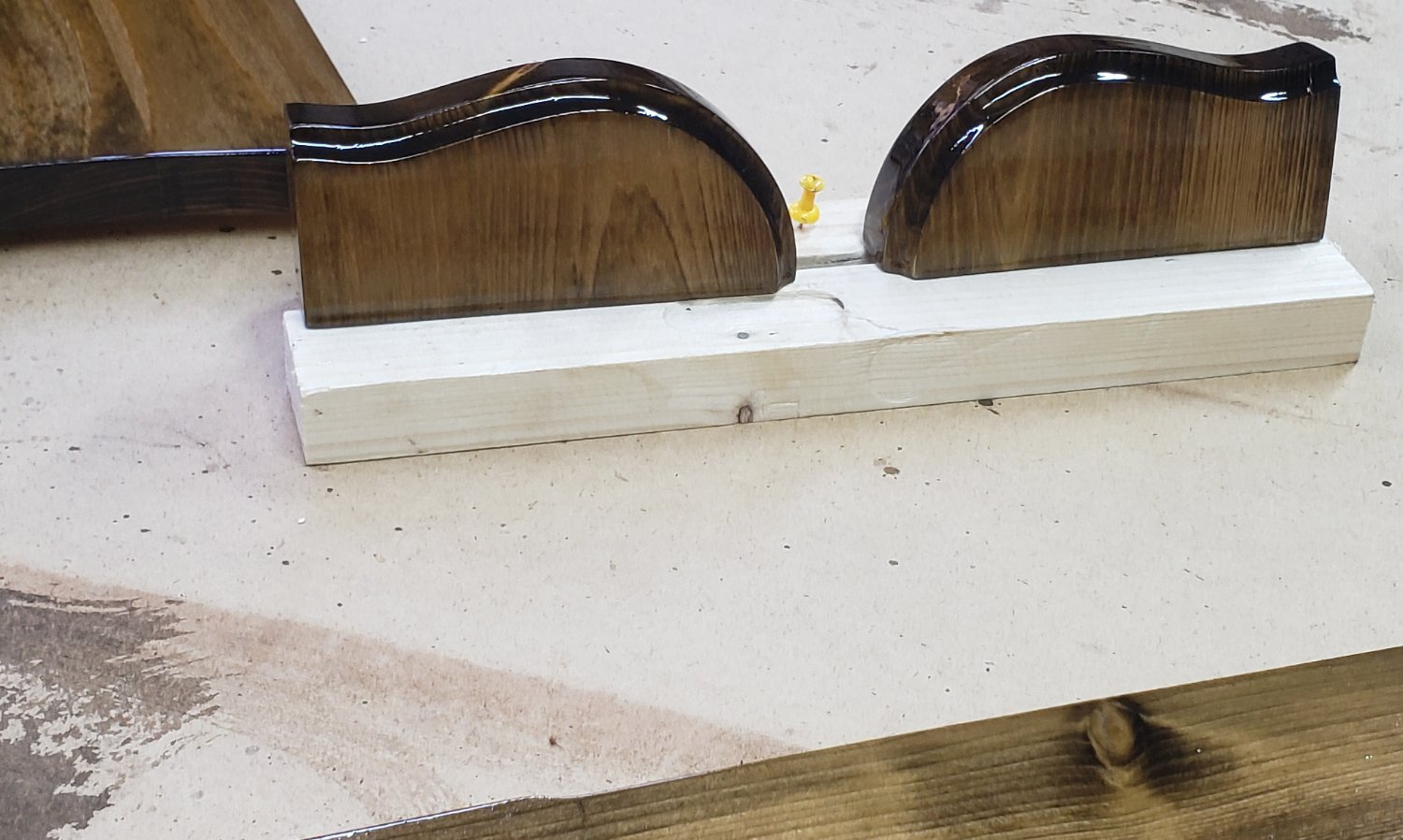

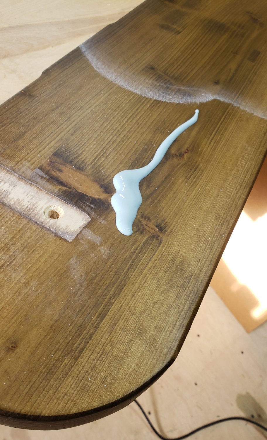

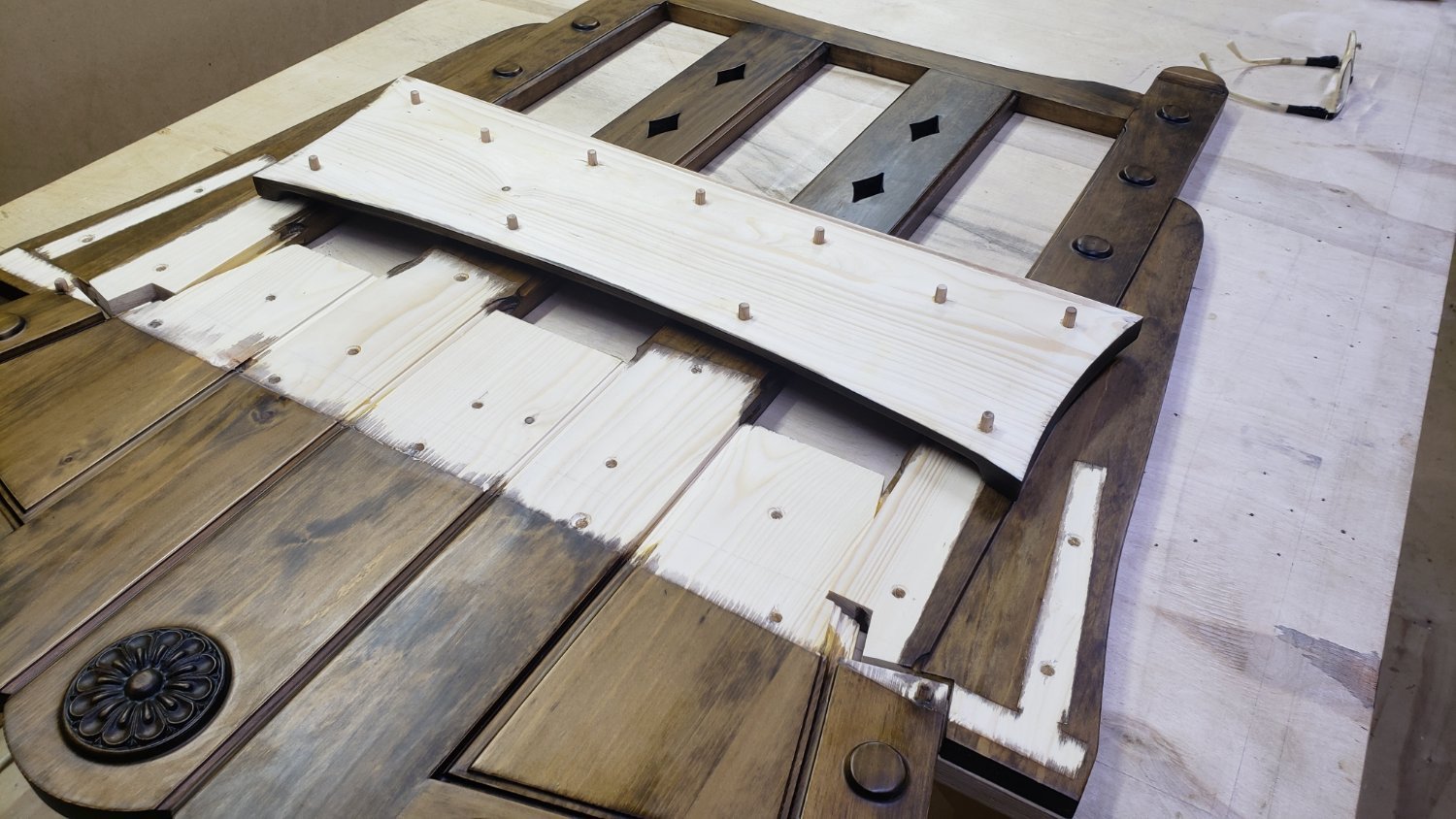

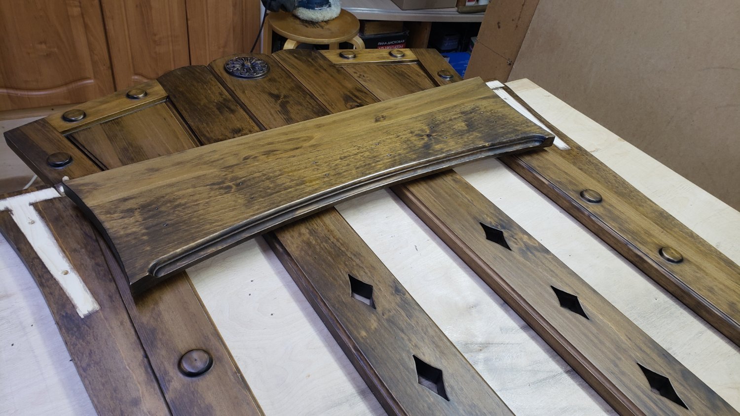

Помаленьку добавим про полочку....

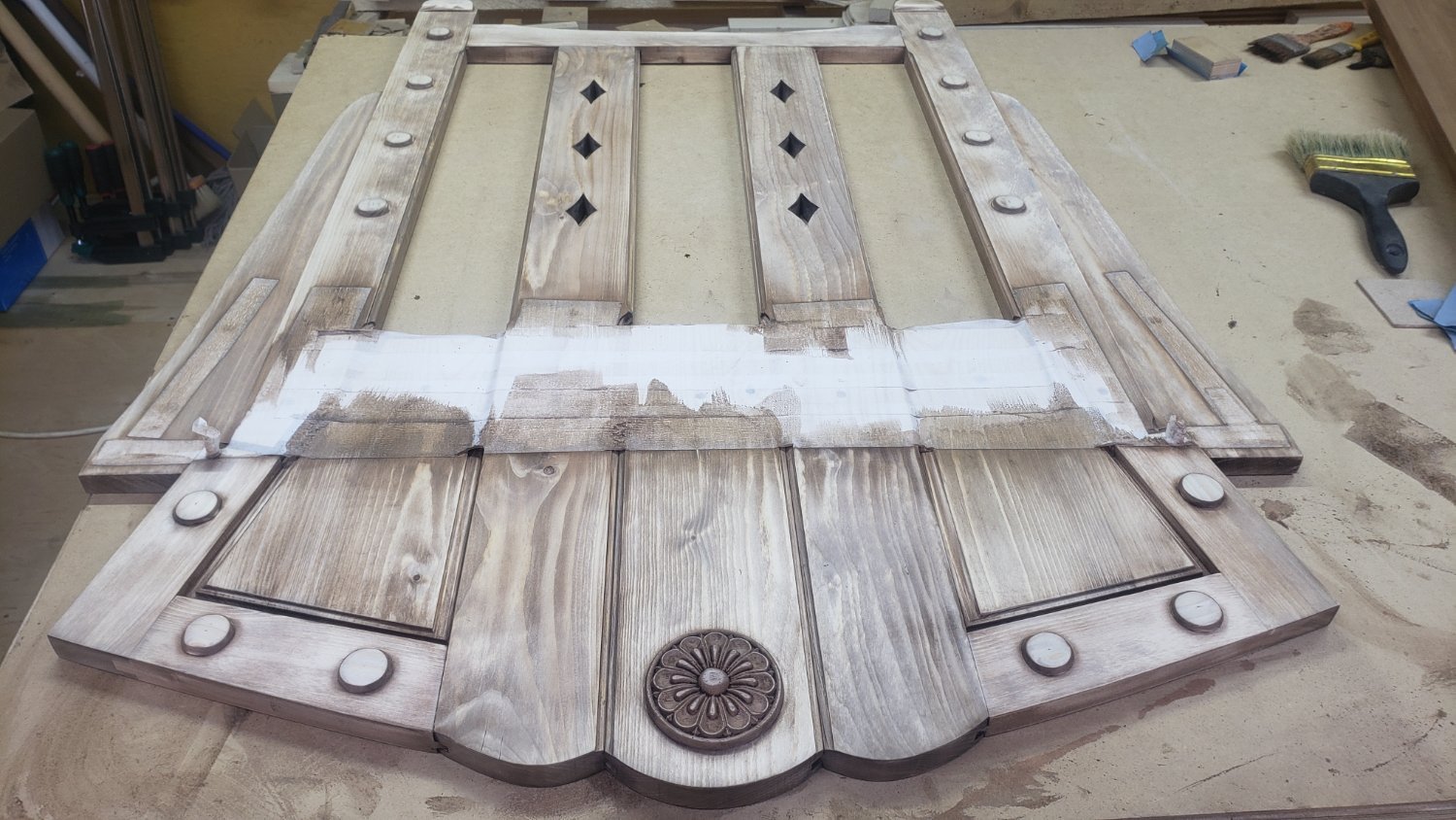

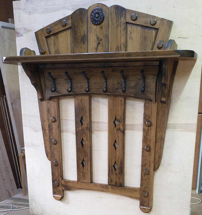

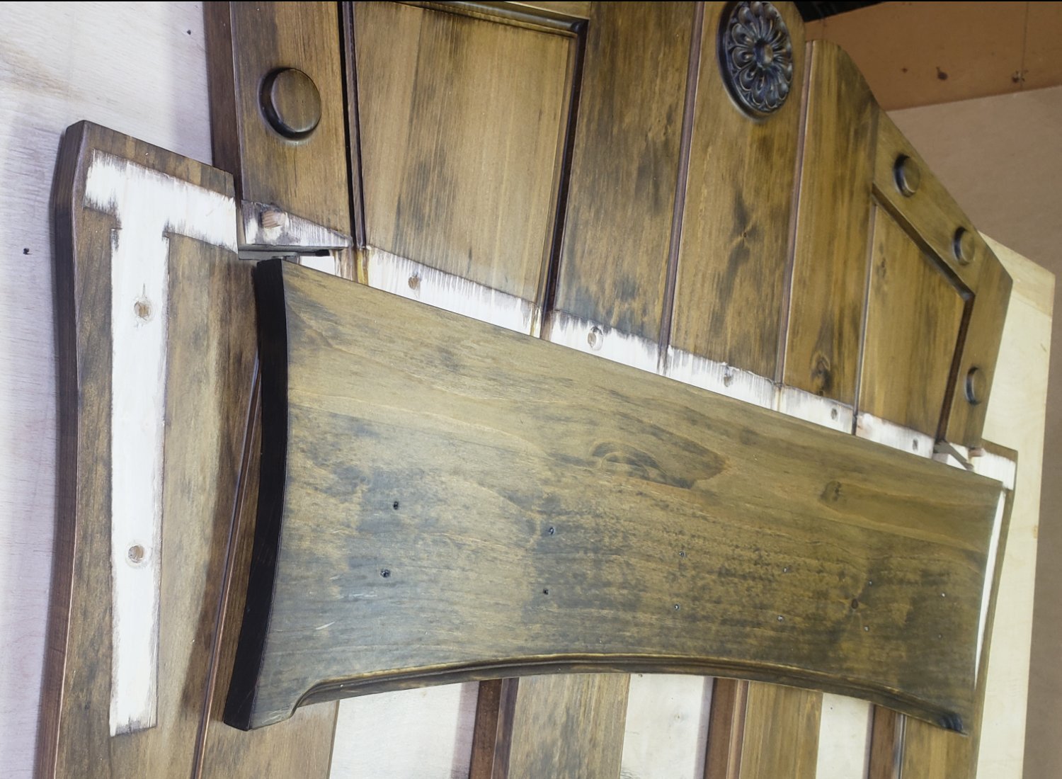

Посмотрим, что в итоге получится.
Без единого самореза, только клей.

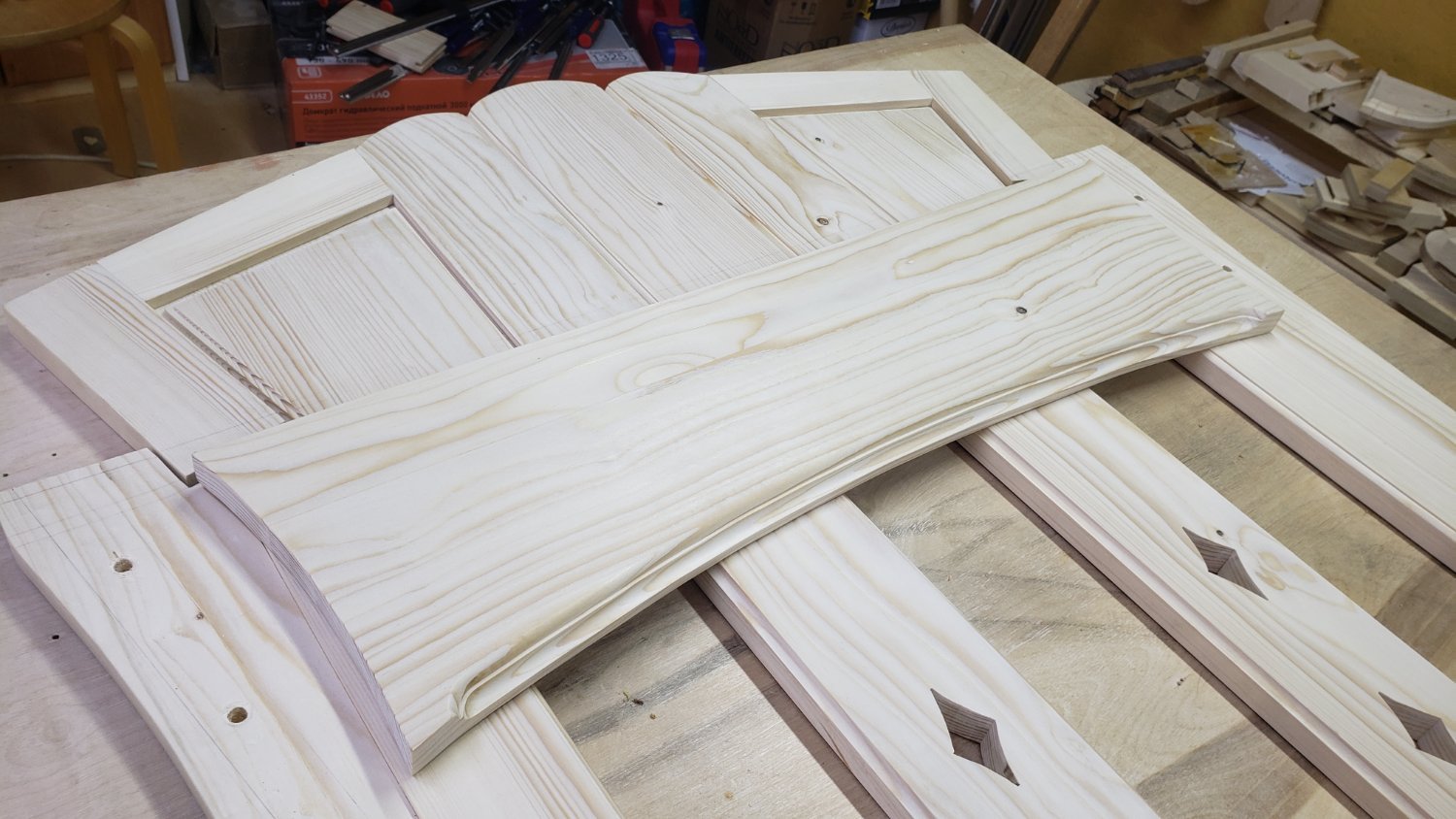

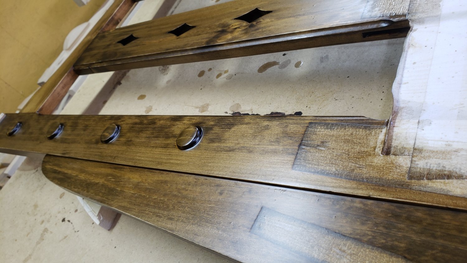

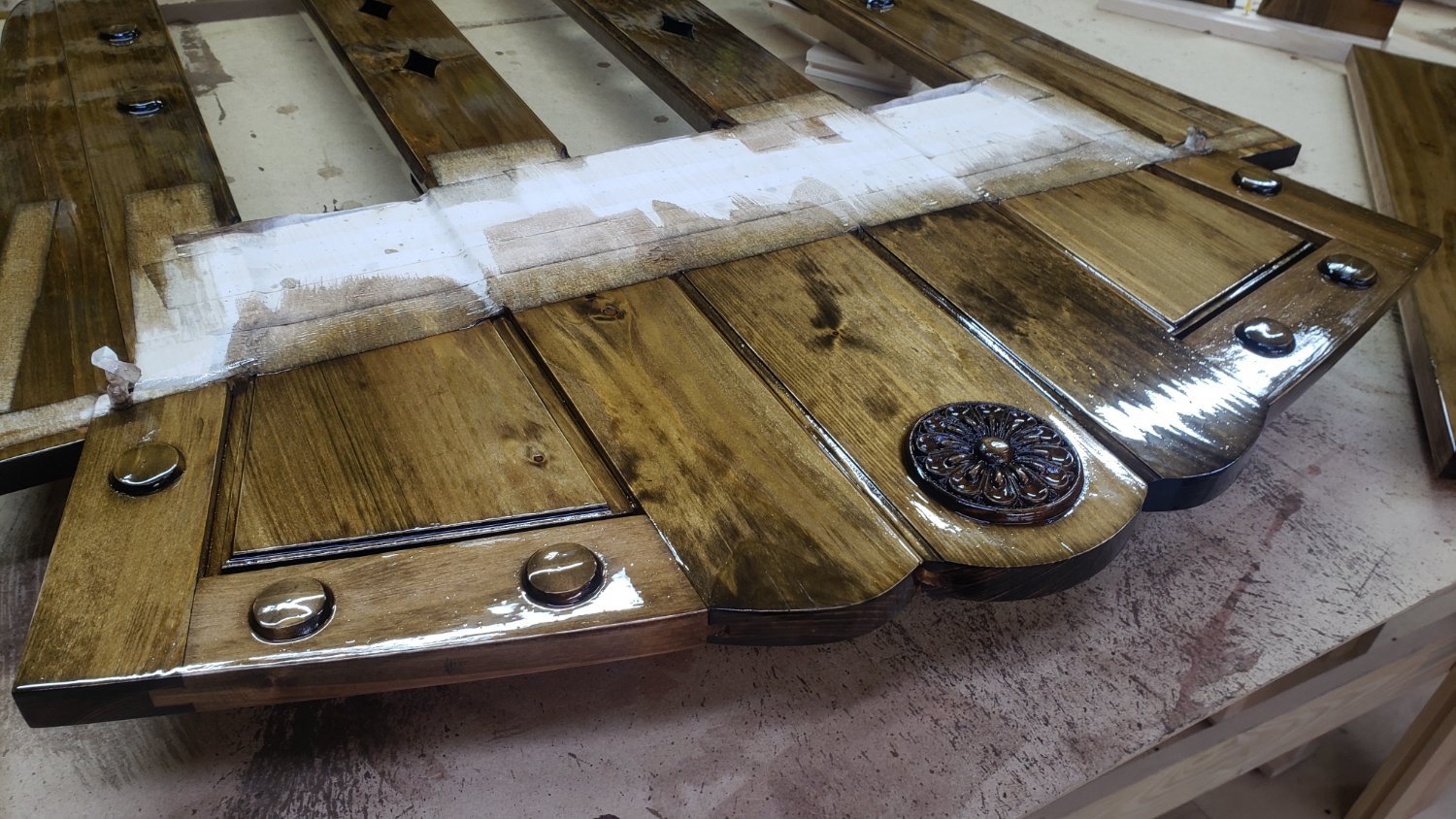

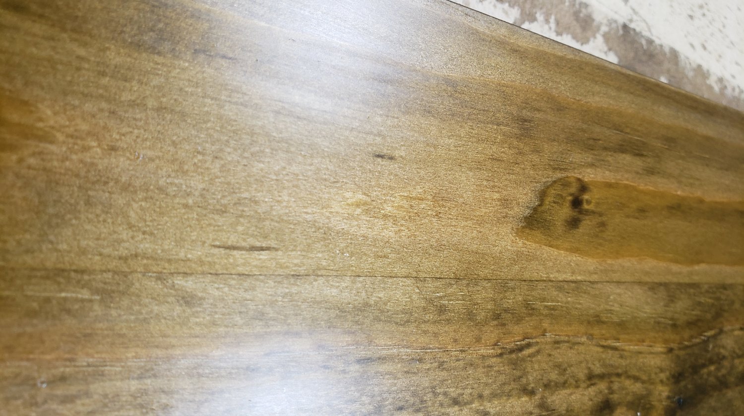

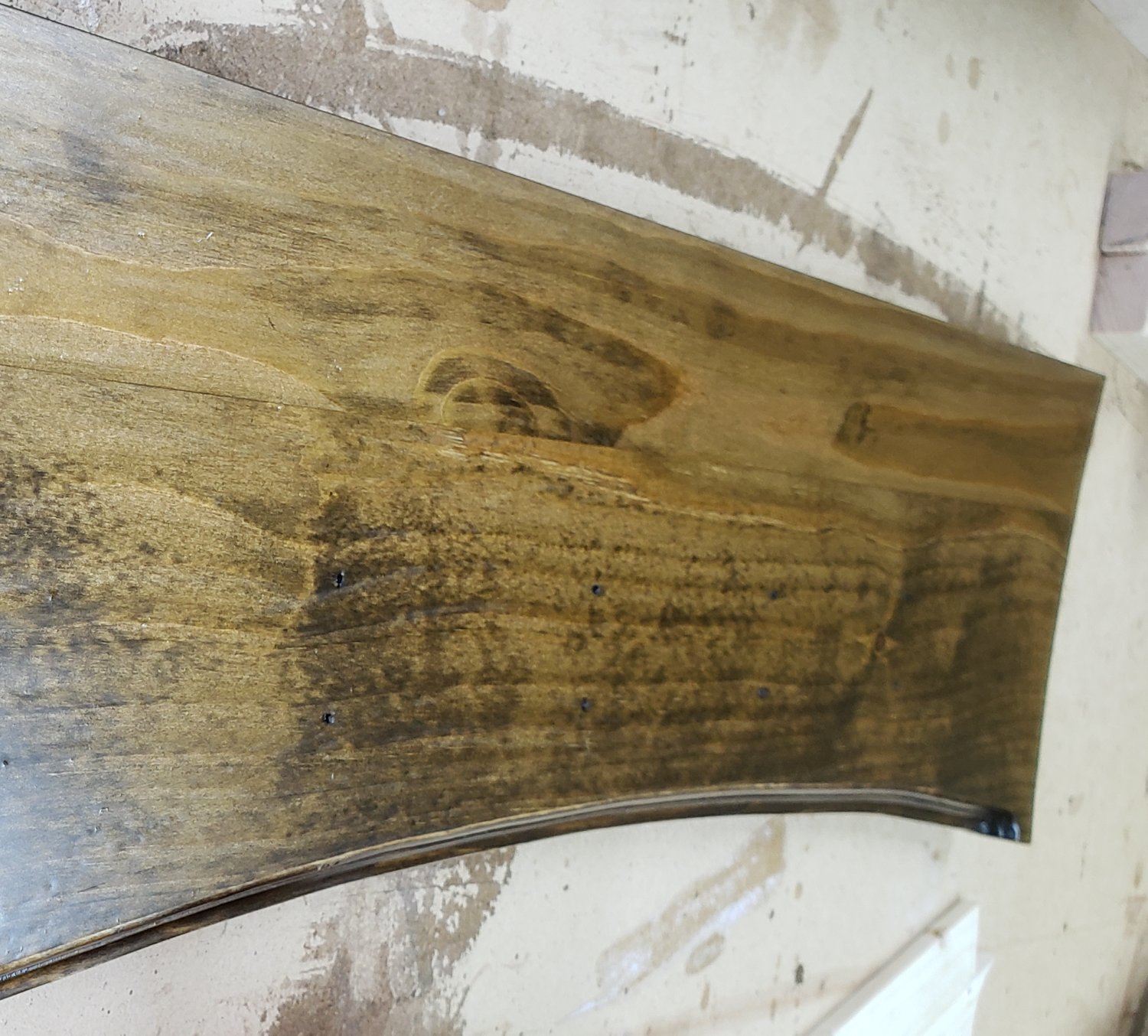

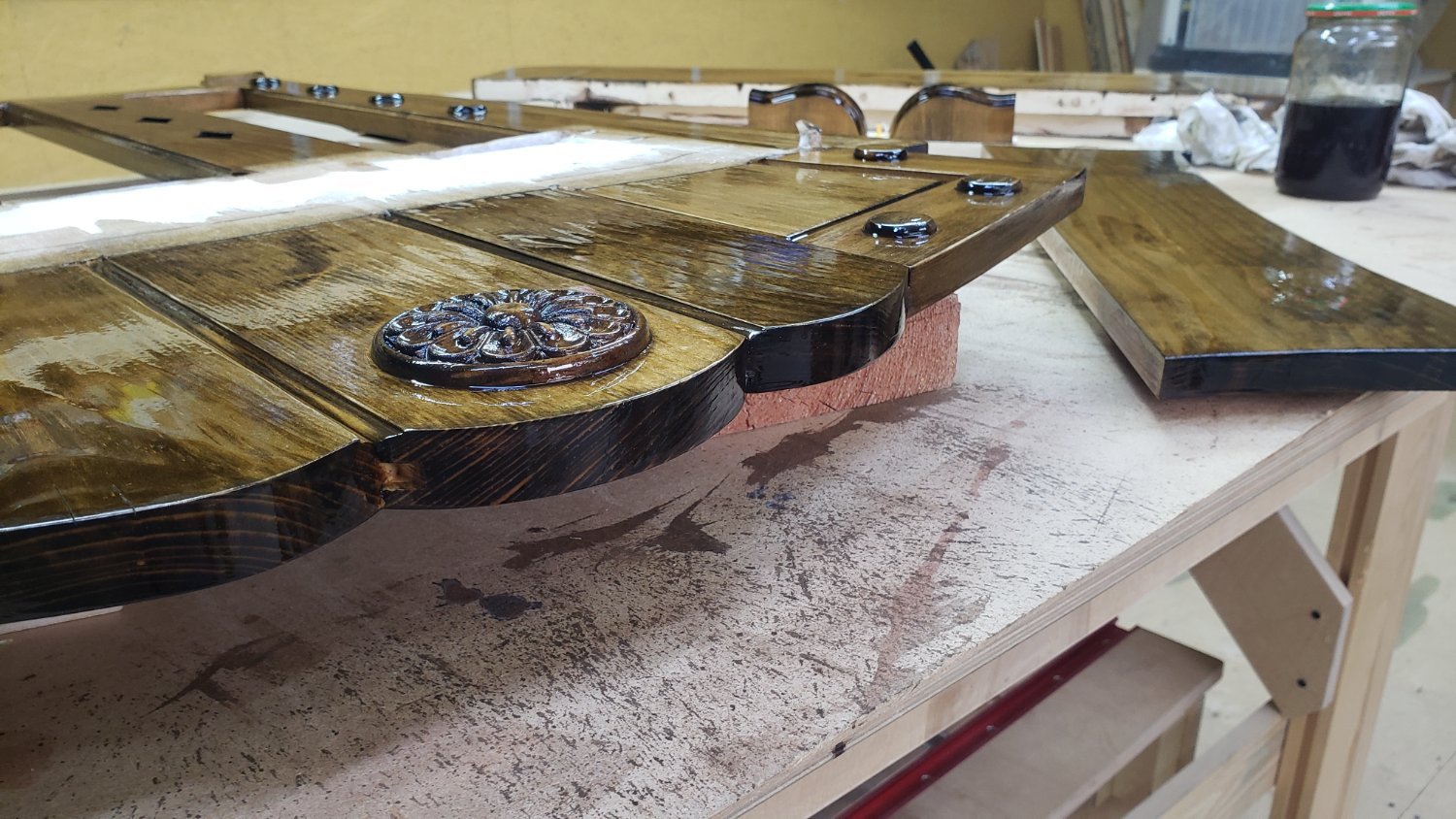

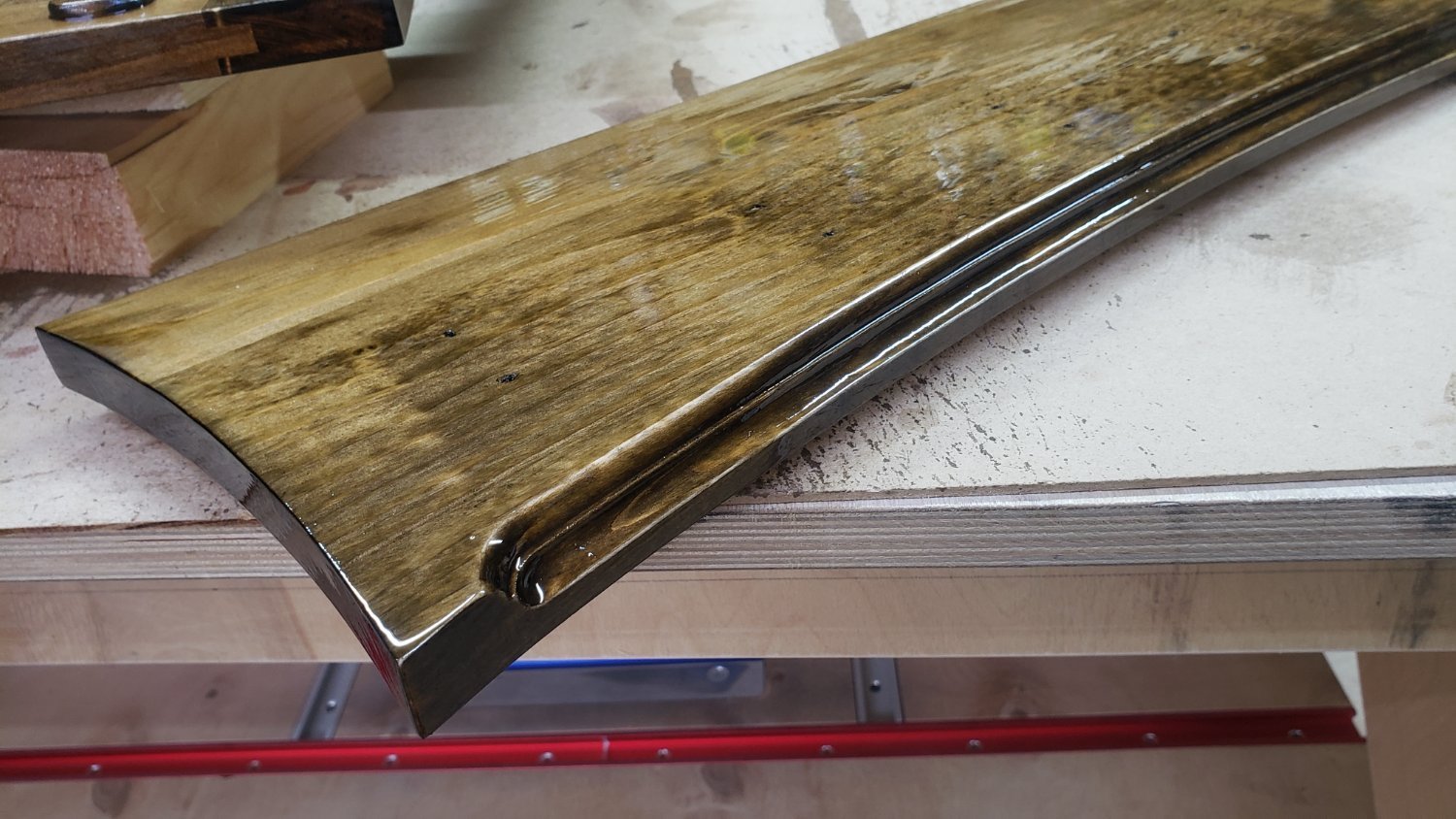

1. Заморил "по хитрому под старину".
2. Покрыл несколькими слоями глянцевым лаком с промежуточной шлифовкой
3. Несколько дней выждал полного высыхания и отвердевания лакового покрытия, хорошо шлифанул.
Покрыл матовым лаком первым слоем, затем будет завершающий второй слой, снова "отдых" до полного отвердевания лака, затем аккуратная минимальная шлифовка и полировка (всё же матовое покрытие требует некой деликатности, в отличие от глянцевой)

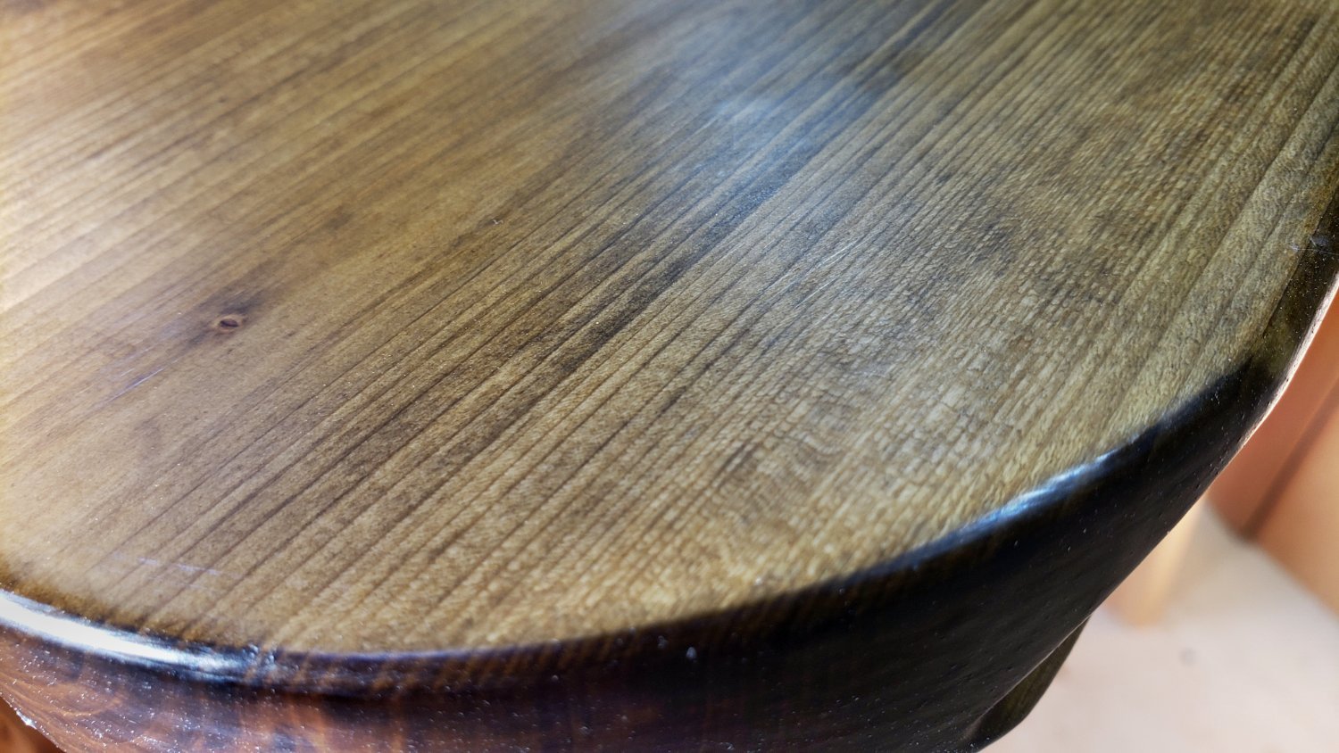

Очень круто получилось! Сам люблю такой стиль "вне времени". А что за лаки использовал? Полуматовый, как вижу на финише? Хорошо лежит.
Сухая водорастворимая морилка такого плана:
https://www.ozon.ru/product/nabor-morilok-vodorastvorimyh-universalnyh-beyts-3-1-ottenok-dub-oreh-svetlyy-4h10-g-969552493/?at=lRt68wkJEI7g2Yp9fy5pBGQiwZZkvXH59nnnXhA7V86A
Недорогой яхтовый лак . Глянцевым остался недоволен, плохо ложится, после каждого слоя шлифовать приходилось. Матовый лучше.
Спойлер

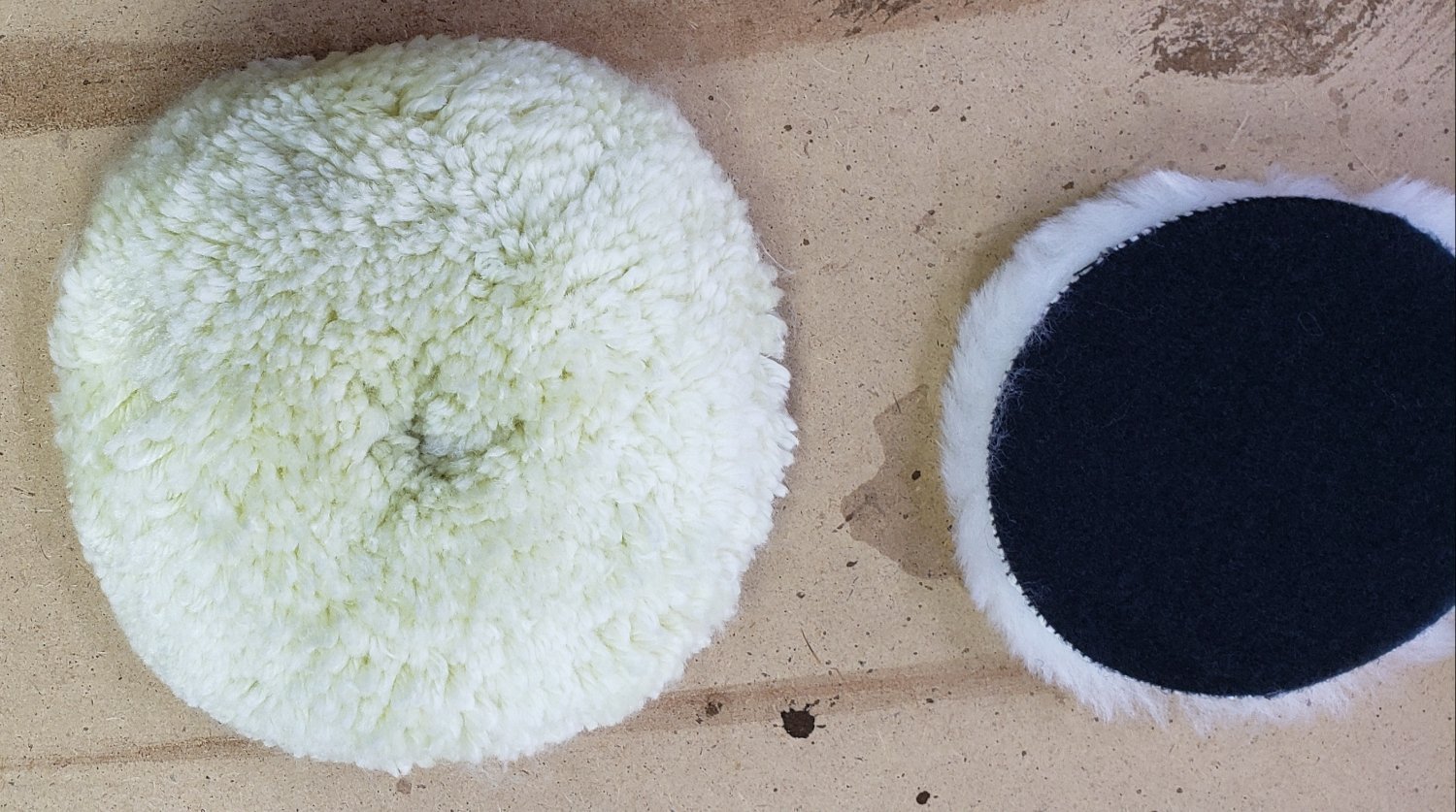

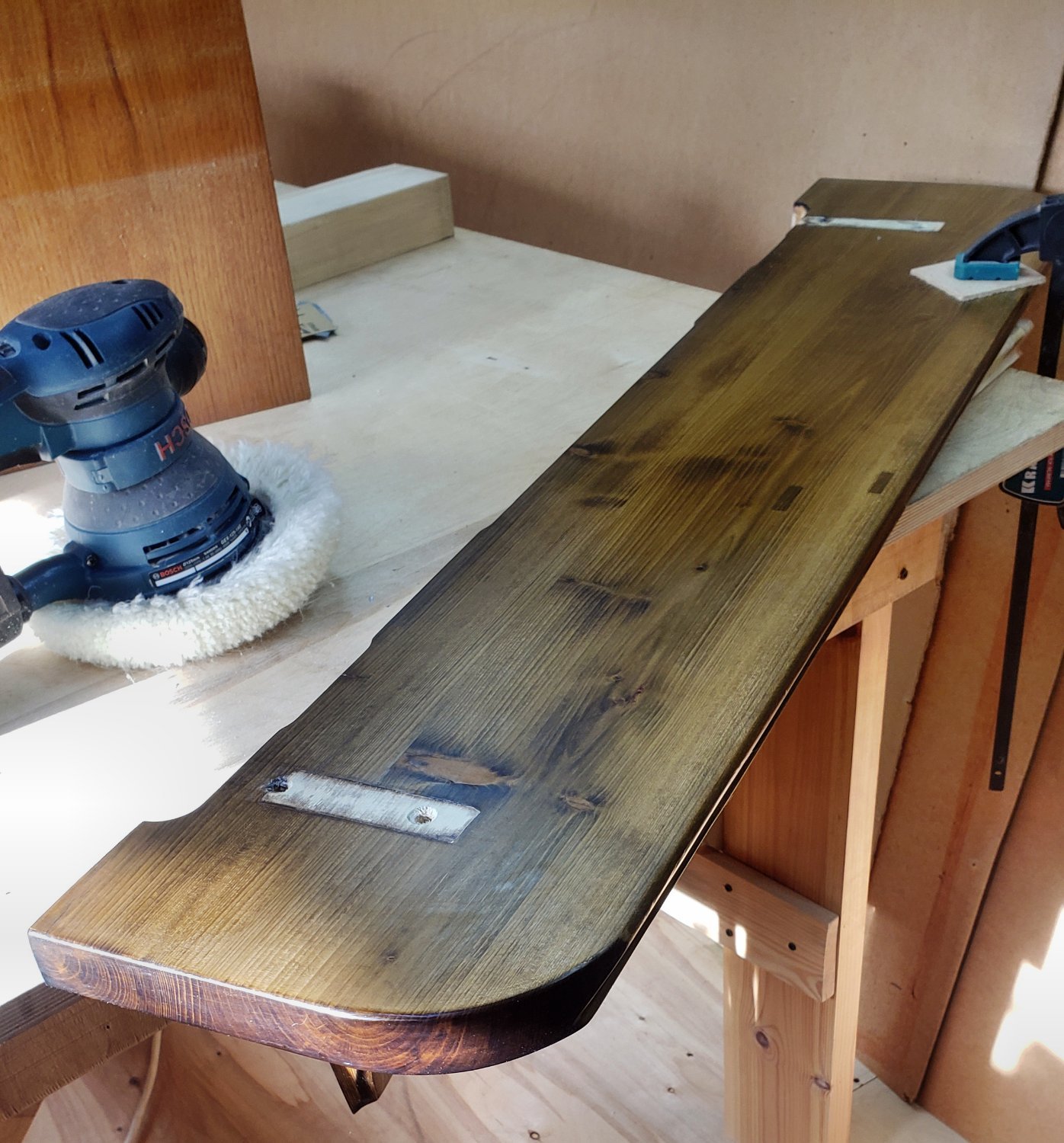

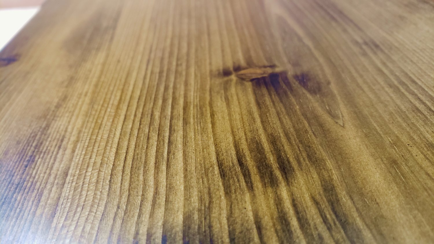

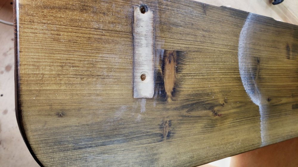

Для "старения": Морилка орех + венге + марганец развел водой довольно  концертрированно, насыщенный тёмный тон - покрыл, высохло, шкурка и вперёд, оставляя  тёмные места частично. Далее орех (утеплил марганцем совсем чуток) и покрыл поверх.

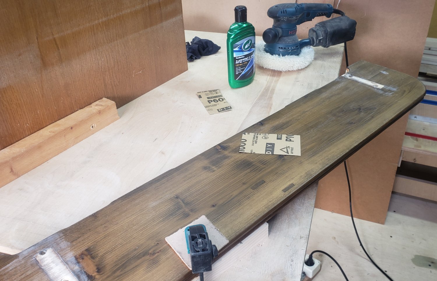

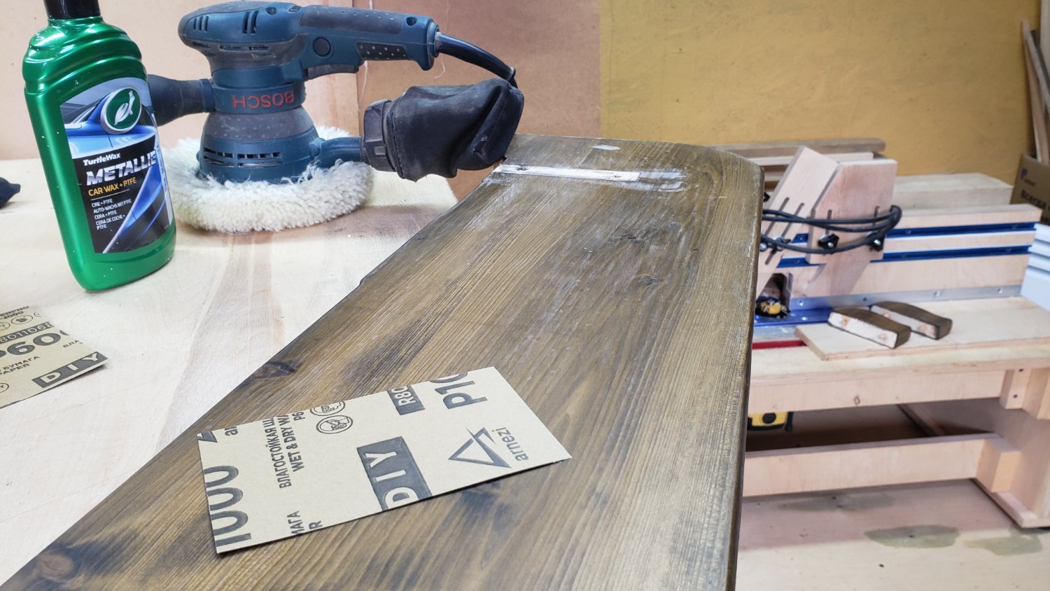

Первый слой глянцевый лак 70% +30% уайтспирит, покрыл, высохло, мелкой шкуркой снял ворс, ещё три слоя лака гл. , уже 90 +10% с промежуточной подшлифовкой. Далее слой матового 90 +10, ещё один матового 100% без уайтспирита. Отложил в гостевой домик "окаменеть" на 30 дней, далее будет
"нежная" полировка орбиталкой с
Спойлер

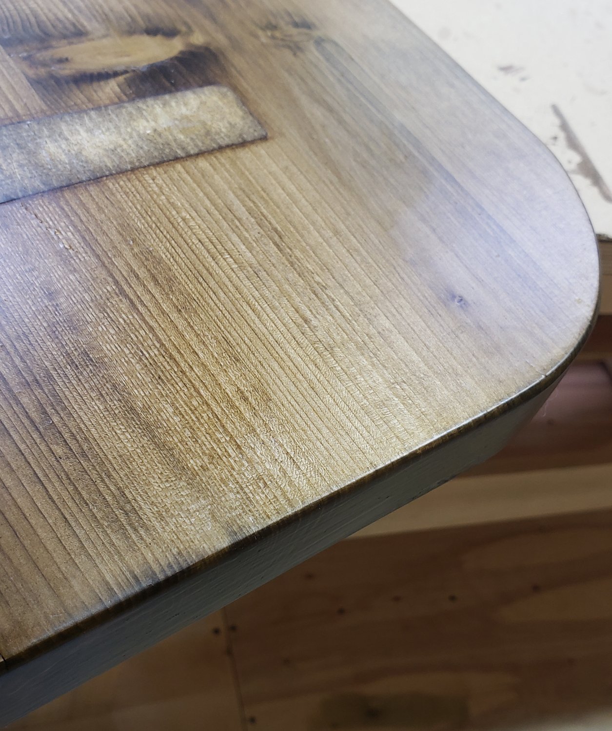

Что бы хорошо отразился рисунок древесины под матовым лаком первые слои необходимо делать глянцевым лаком. Когда желаешь дереву придать "время", покрываешь от 7 и более слоёв лаком, последний матовый или полуматовый, нежная полировка (матовые редко полируют) придаст дереву вид "камня". Столь большое кол-во лака перед полировкой требует полнейшего затвердевания всего слоя, а это минимум 15 -20 дней, 30 лучше. Проверяется на "пробнике" - обычная доска, на которой повторяются все "телодвижения" с морилкой и лаковыми слоями....
Ну а пока лежит и "каменеет" занимаюсь другим поделием, позже в теме выставлю (что можно сообразить из старого "покоцанного" трёхстворчатого  шкафа 50х годов:smile-03:

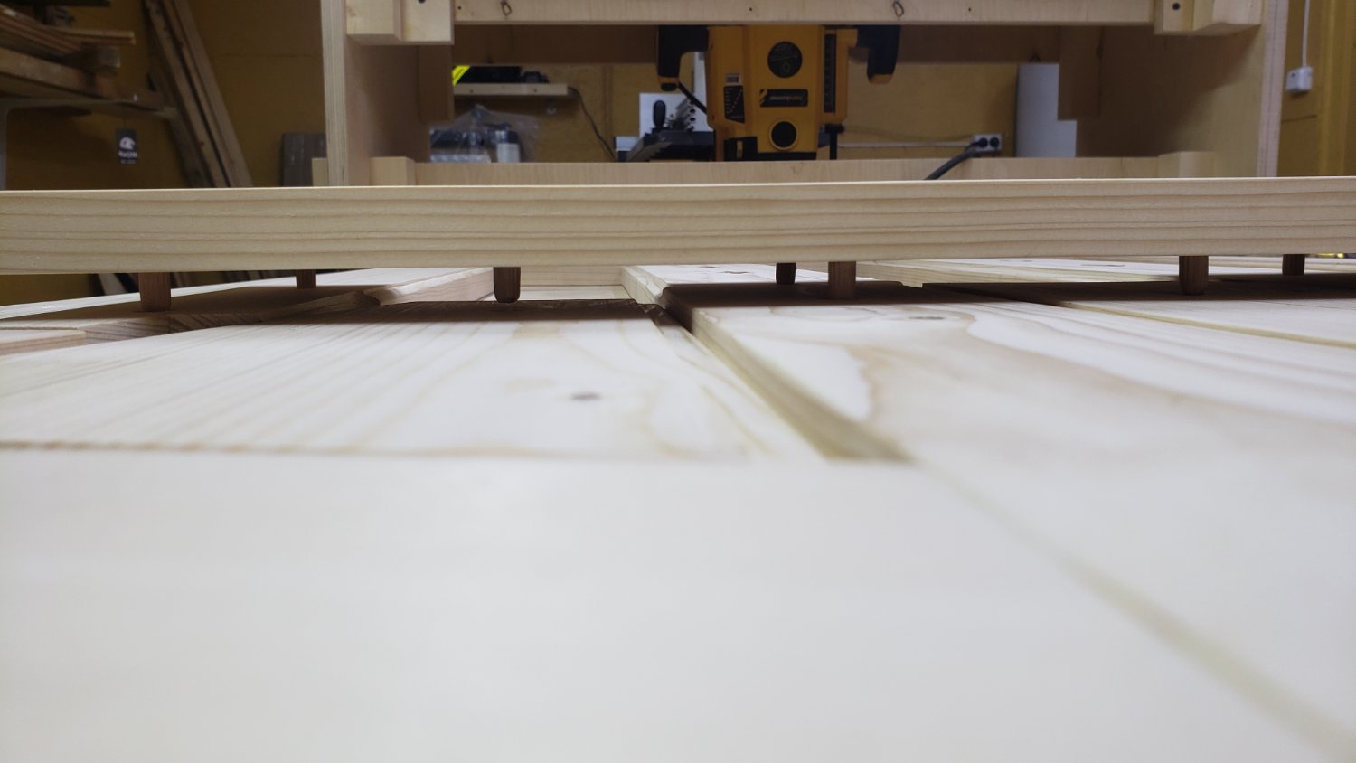

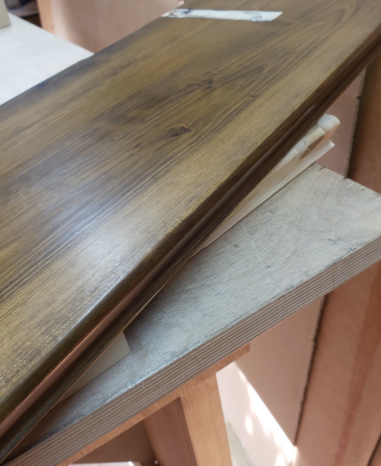

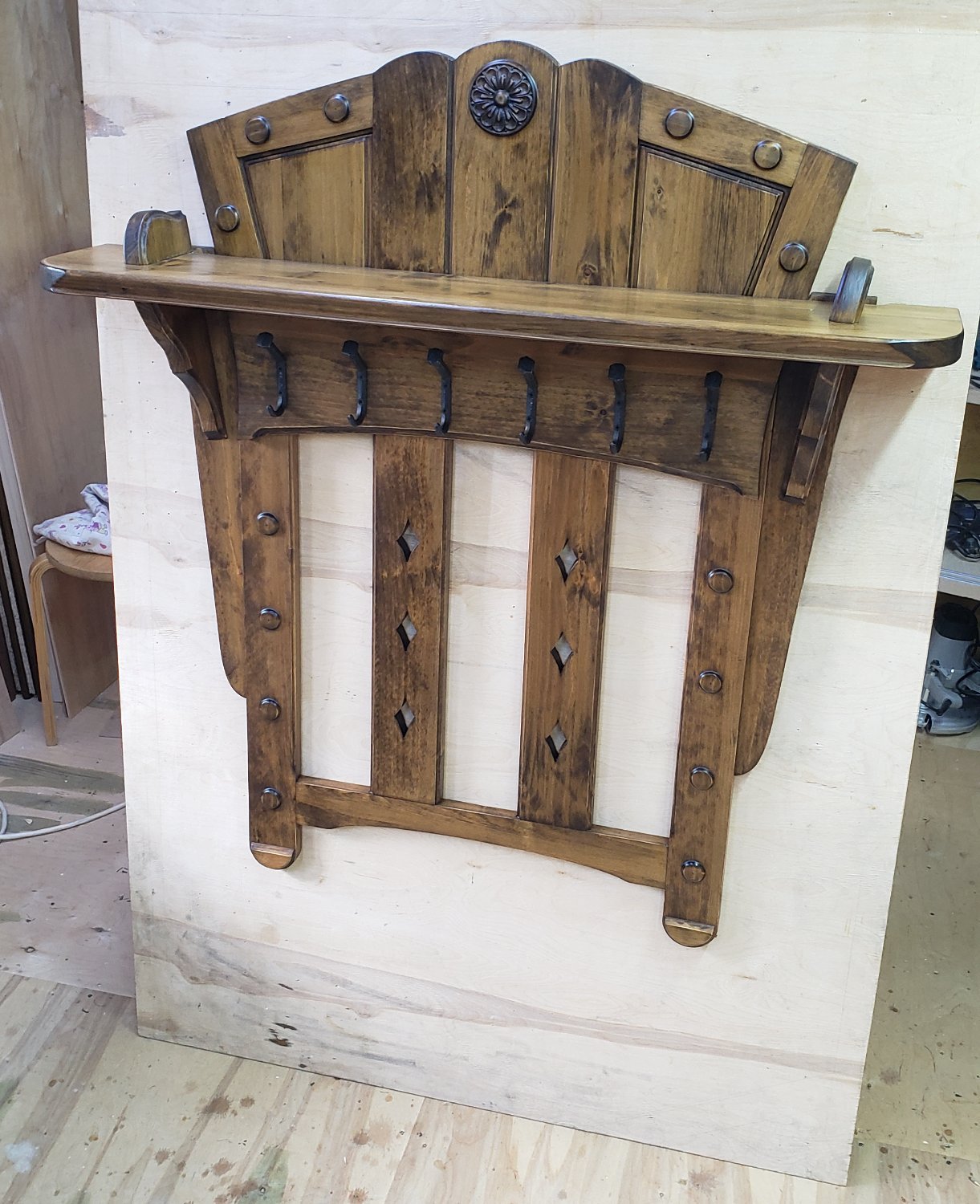

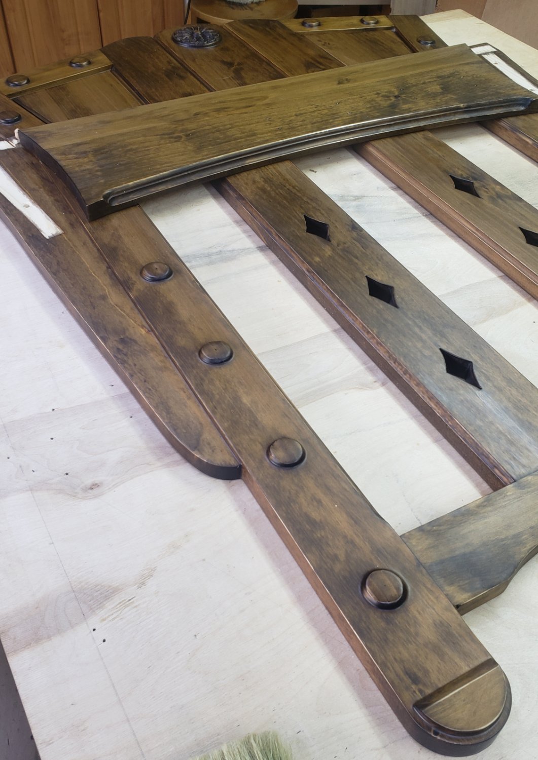

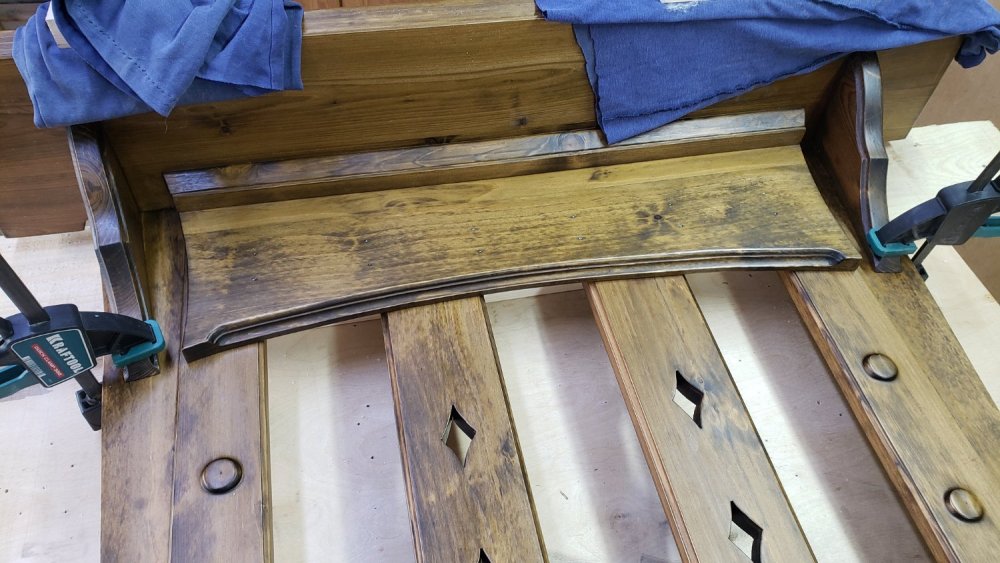

Продолжим.

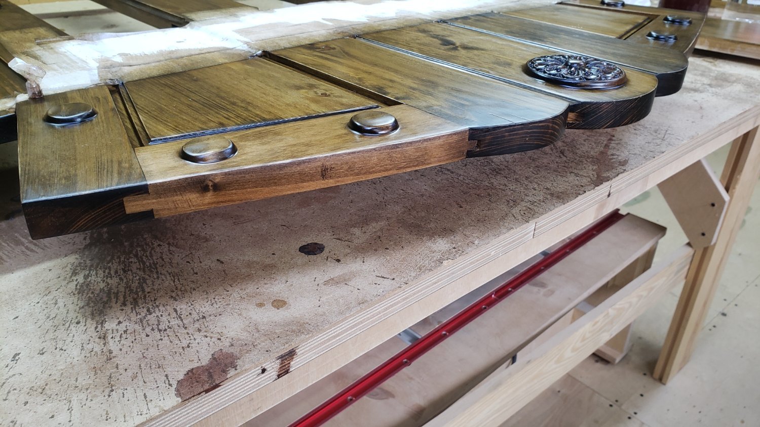

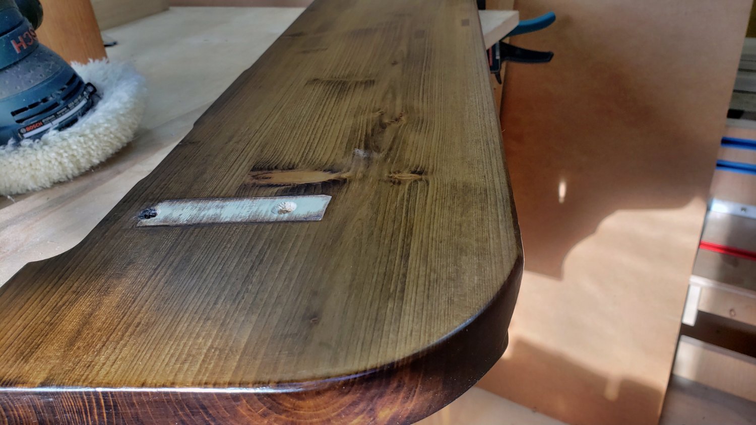

2 месяца конструкция лежала в несобранном виде, времени на неё не было. Достал, проверил прочность плёнки - оказалась слабее, чем то, на что я рассчитывал. Ну что же, разные лаки, разная прочность.
В итоге пришло решение таким же производителем лака воспользоваться, но уже покрыть 2 слоя матовым паркетным.
Выставляю снимки для понимания, что кистью можно покрывать поверхность ну очень ровно, главное опыт, хороший лак надлежащего качества (иногда цена и качество противоречат создавшемуся мнению, что хорошо, значит обязательно дорого...Это не всегда так.), чувство в руке - кисть её продолжение.
Покрытие снято буквально через 5 минут после лакировки, на некоторых снимках ещё видно, что лак местами не приобрёл матовый тон. Кисть самая обычная, но подрезана для удобства . На окончательном этапе будет ещё лёгкая полировка, потом уже сборка (склейка частей)
покрытие лак 90% + уайтспирит 10%, кистью в полу-натирку.

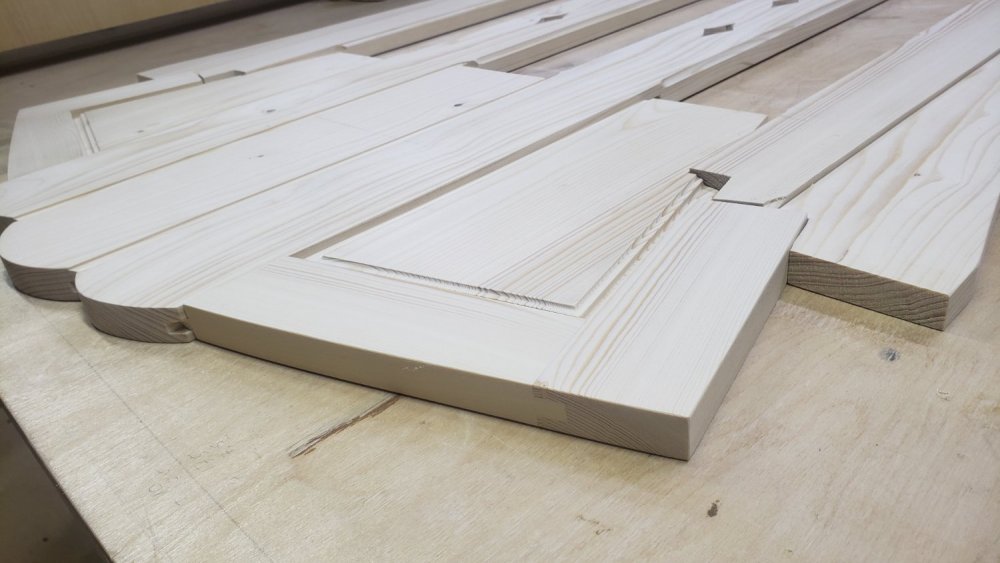

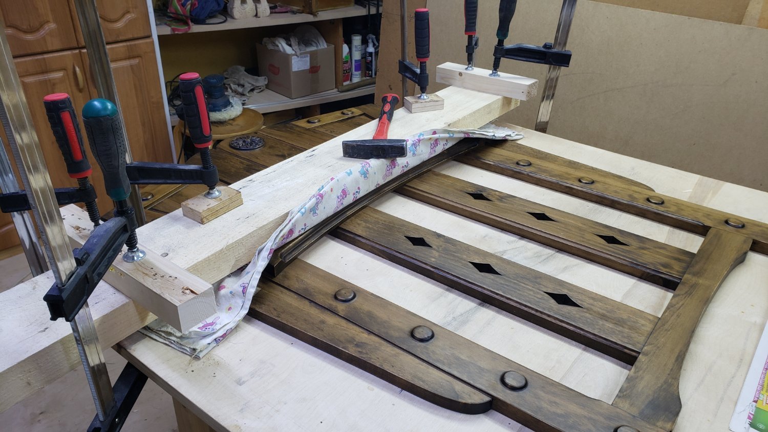

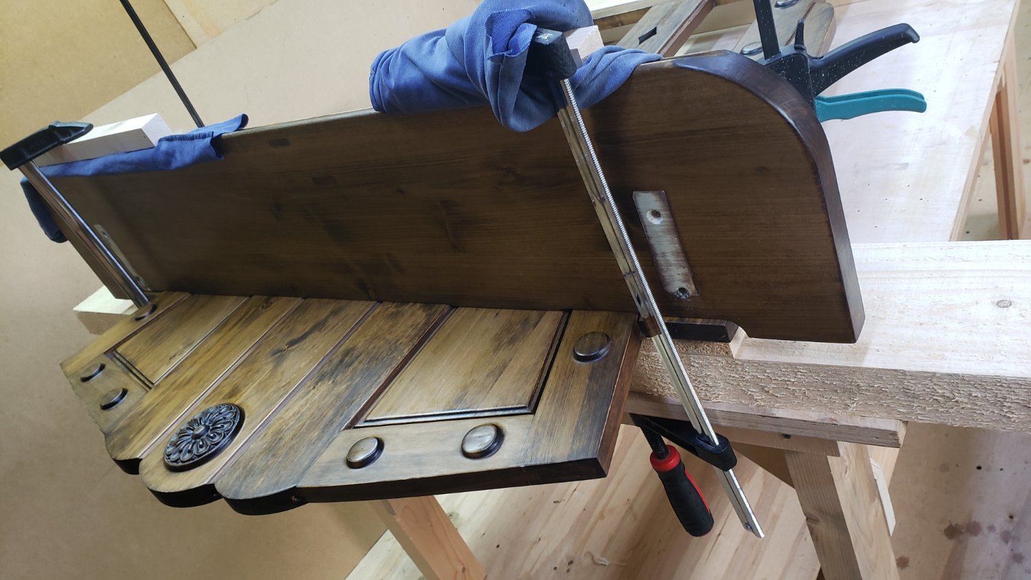

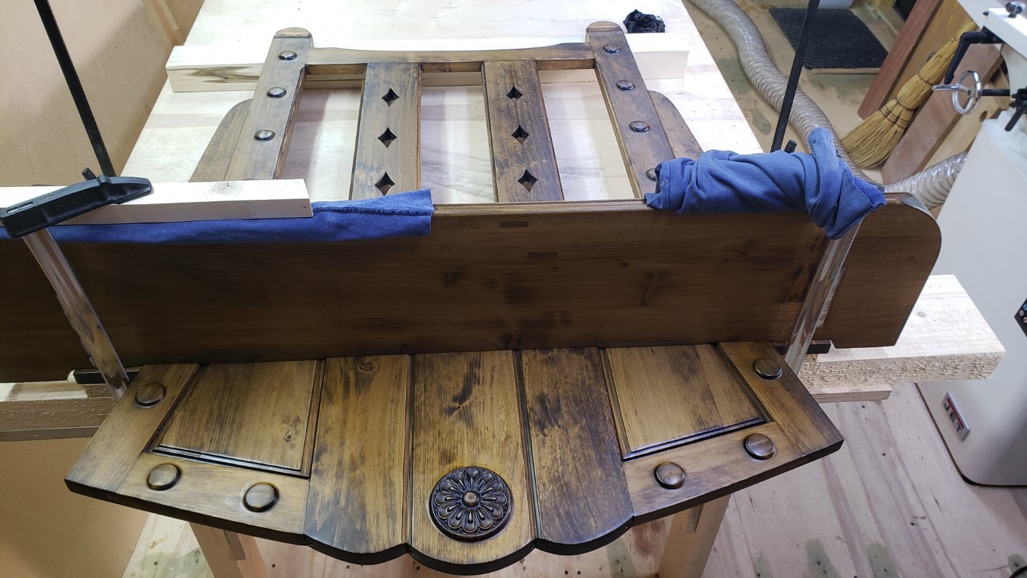

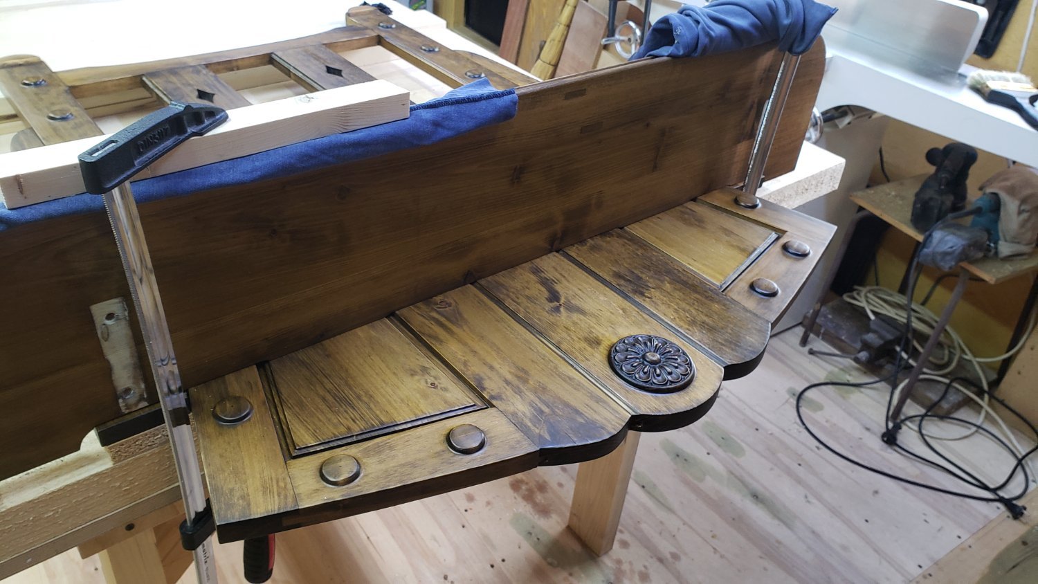

Далее самое "вкусное".

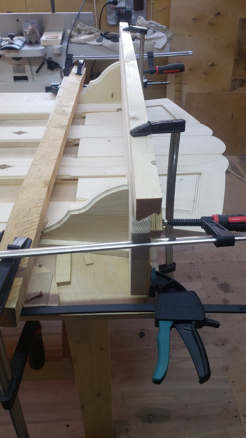

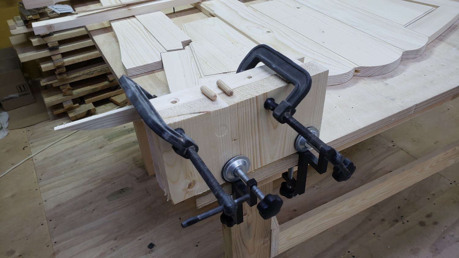

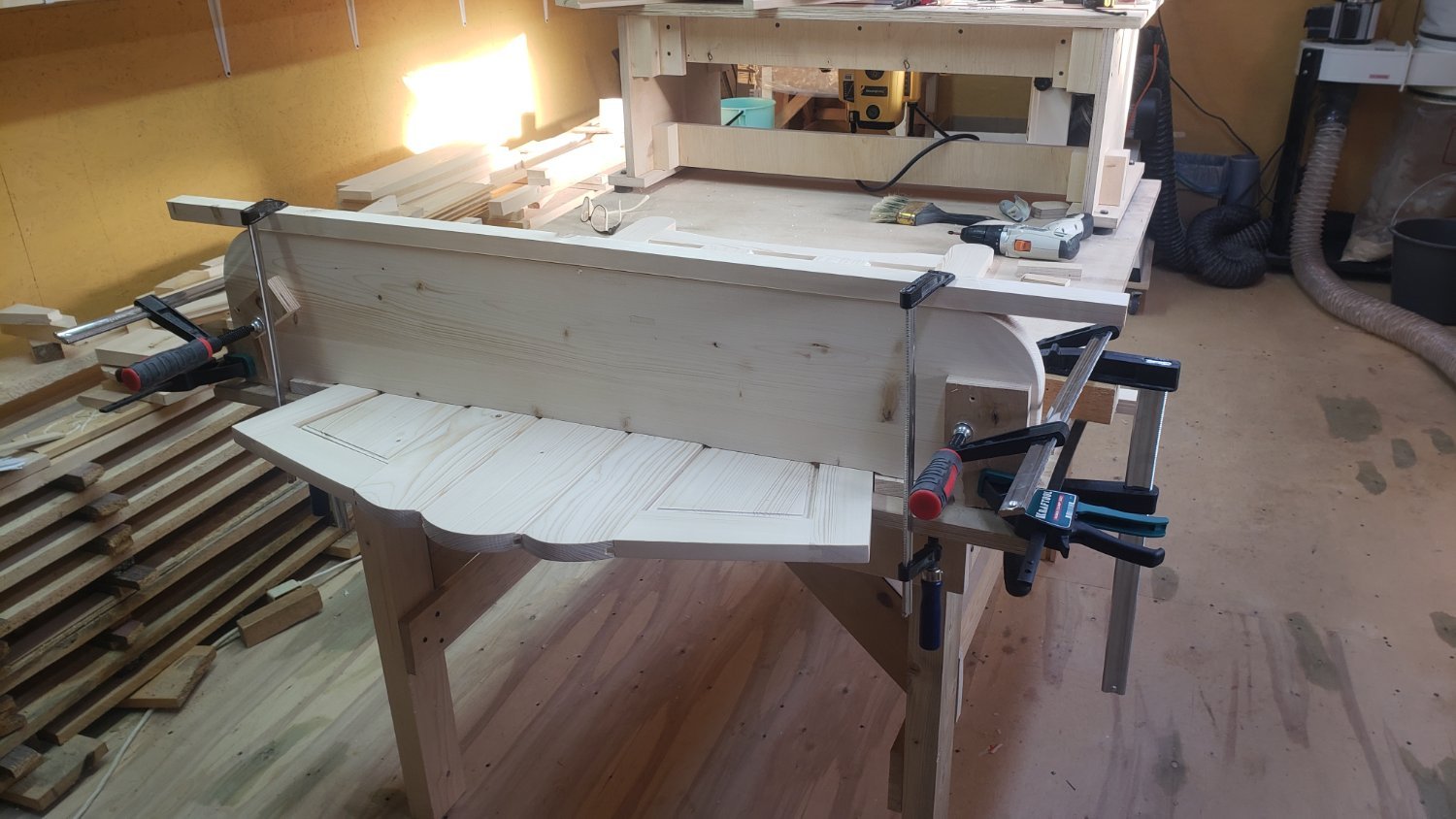

Легкая полировка ( оно всё же матовое покрытие, его в отличие от глянца, полируют лишь для "гладкости" и шелковистости,и то не всегда..... Ну и сборка (склейка). Как и положено в столярном деле - никаких гвоздей, саморезов и т.д. Всё на шкантах, клею и струбцины в помощь....:smile-59:
