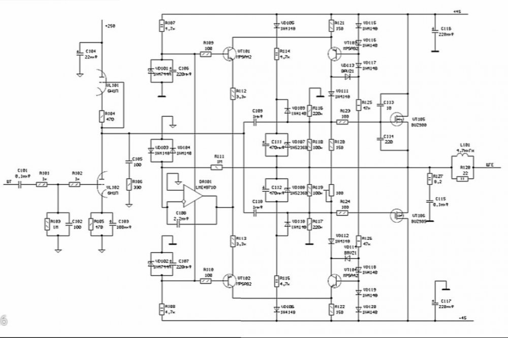

Я в Храме положил схему гибридника без ООС на латералах. С подавленной помехой из цепей питания и стабильным удержанием нулевого потенциала на выходе, а также с улучшенным использованием напряжения питания без риска повреждения затворов MOSFET. Этот усилитель был спроектирован для использования в качестве референсного для сравнительных оценок качества звучания усилителей с различной схемотехникой.

Спасибо. А da101 какую роль здесь выполняет?
Интегратор, вместе с четверкой БТ занимается стабилизацией нулевого потенциала на выходе усилителя и по совместительству фильтр формирующий нижнюю граничную частоту примерно 3 Гц. Точно не помню. У этого усилителя ноль на выходе колом стоит, в отличие от всех местных гибридов.
