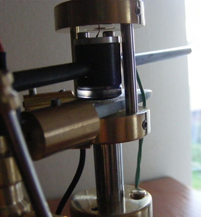

1 час назад, ВАК сказал:
не понял..что значит ниже тонарма, глядя на чертеж и где отверстие в магните
Это у шредера в пдф так схемотично нарисовано, а у всех  магнит ниже, под тонармом...как правильно не знаю...но  даже у него в живую магнит ниже палки, на его тонармах (если ъто его)..видимо для лучшей устойчивости самого тонарма
Тут магнит вообще ниже плинтуса. И мне это проект больше нравится. Технологичнее что ли.
Самое главное принцип работы мы поняли. Давайте лучше этот рассматривать.

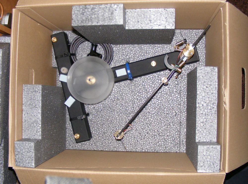

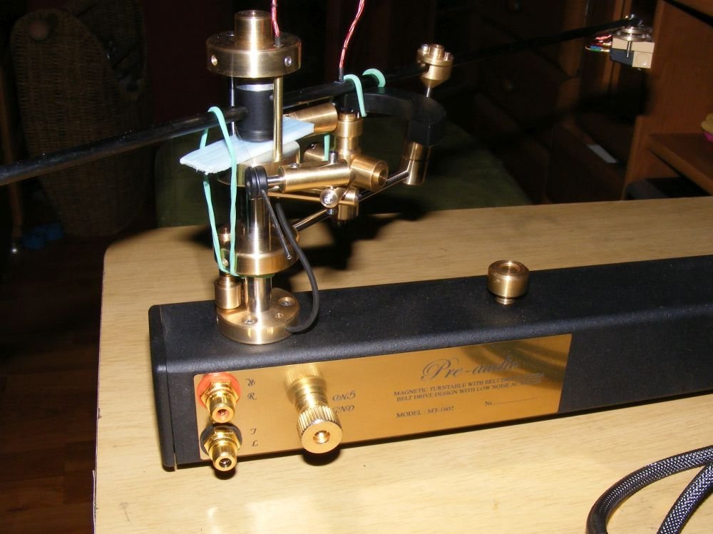

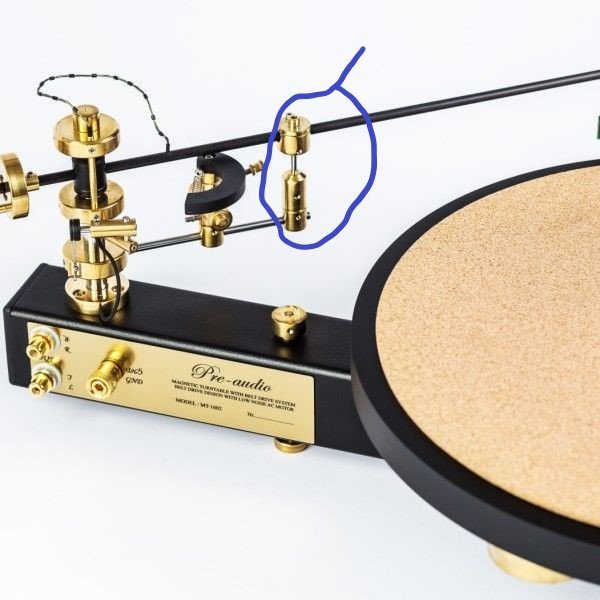

а это извращенеи для выуживание денег! Я вообще не понимаю что это слева тонарма, что лифт поднимает то? всё зажато вроде
Там верхняя крышка поворотная. Для удержания при переноске.
И что тут криминального? Скрипка в пятом ряду не на той струне?

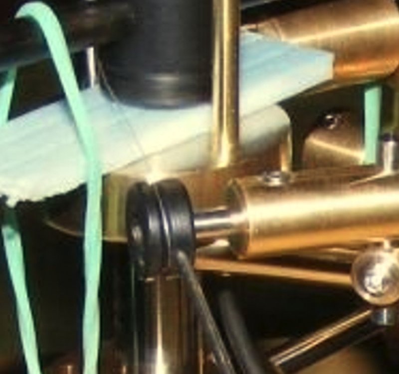

Так же как и у обычных тонармов. Не пойму только что за узел под проводами, заходящими в тонарм сверху
Ну вот же за пупырышком винтик, на котором верхняя часть поворачивается.
А что это за деталь внизу вертикальной трубки, по которой провода вниз уходят?
мне такое ощущени что тонарм там и сидит в байде :) и та деталька что вы спрашивсет это какой то общий механизм с моей байдой :)

смысл тогда в магнитном подвесе..еще и эти железки крутить. и нахрена тогда такое широкое крыло микролифта
От центрального стержня в бок, потом переход на бочонок. В бочонке винт черный. Аудифилов отгонять?

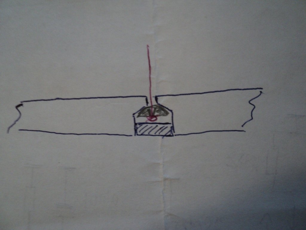

так, опять не понял, стр 63
Вечер добрый.Узелок - через полусферу.За счёт трения между ней и траверсой даже в рабочем состоянии ни куда ни чего не сдвинется,но лучше после настройки закрепить капелькой цианакрилата(шприцом,не касаясь нити).Схематично так: (с) Василий
уже магнит без дырки? ну что за дела то :) ?
Так на рисунке от Василича так и нарисовно, но без полусферы. Мне думается это все от слишком большого ума
тогда нафиг нам магнит с дыркой? Видимо шредер просто извратился для патента
Вот и я про то. Чтобы народ затрахать...дырки сверлить в неодиме.
