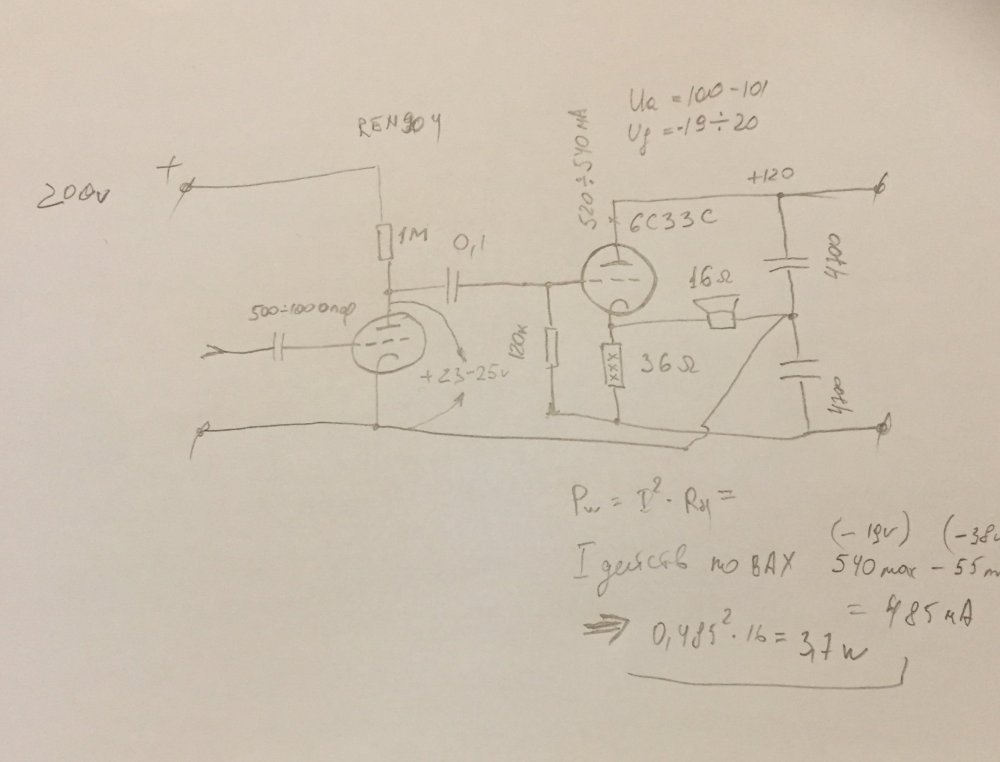

12 минут назад, ВКН сказал:
Да я не против ОТЛ! Охотно верю в непревзойденность звучания. И мне действительно интересна эта тема. Кстати, оцените вероятность применения лампы PL36.  Накалы последовательно (явный плюс) . Крутизна хорошая. В триоде 16 ватт на аноде. Не дефицит.
Сорри, не пробовал именно эти лампы, некоторые лампы отвратительно звучат, а некоторые вообще не хотят в каких то схемах. Тут может маэстро ОТЛ Станислав подскажет, он пробовал все лампы. То что я пробовал по звуку волшебно 19ые и 33и везде, 6528 обалденно в РР,   а 6с4с  для меня лучшие непревзойденные магическо завораживающие лампочки для отл
8 минут назад, Климентий сказал:
Я честно сказать тоже подумываю опционально вставить в моноблоки согласующие трансформаторы... А вдруг захочется стены сотрясти... А тут и опция такая есть... 10шт 19х ламп смогут через твз...
У тебя и без транса будут стены трястись ;)
Затролили мы автору тему. Вообще все начинают пробовать отл с кп
тема есть здесь же отдельная, входную лампу по Степичеву включил, конечно для начала не стоит так делать, но звучало очень и очень достойно. На 8ом чуть больое ватта будет. Моно макет за вечер сделать можно. Питание входной лампы от анодного 33ей
Всё упирается в АС: желательны высокочувствительные и высокоимпедансные. Все мои давешние попытки сделать OTL под 8 омные АС  привели к отказу от OTL в пользу выходных трансформаторов. Желающие могут дерзать дальше...
36 минут назад, Rezvoy сказал:
У меня в рупоре сонидо 97,5дб.  Для кп на 33ей хватает под 1 ватт. А так или два этажа делать Броуски, или РР, т.е по две лампы 33их на канал, а это уже 7...13 ватт. При использовании одной 6528 в РР это 4..5ватт, что вообщем то хватает так же. Хотя я люблю тихо слушать
34 минуты назад, Agats сказал:
Сердечно за вас рад!
К слову - рупор это не моё... Звучать может хорошо, может плохо. Но не может достоверно. ИМХО
2 hours ago, Климентий said:
Ну я е беру в расчёт профессионалов электронщиков с данного форума с профильным образованием...
Не сомневайтесь, и здесь - хобби. Никаких изделий на много киловатт, киловольт, килоампер и килогерц...
Вот режим А, PP. Если без серьезных искажений, то паравоз, 6,7%, с учетом накала и раскачки.
В катод дроссель просится.
3 минуты назад, BAA сказал:
Дроссель с подмагничиванием. Следующий шаг - автотранс. Дальше сами понимаете :smile-03:
