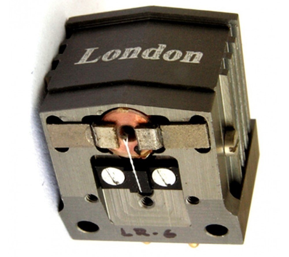

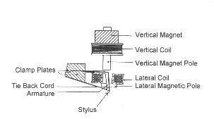

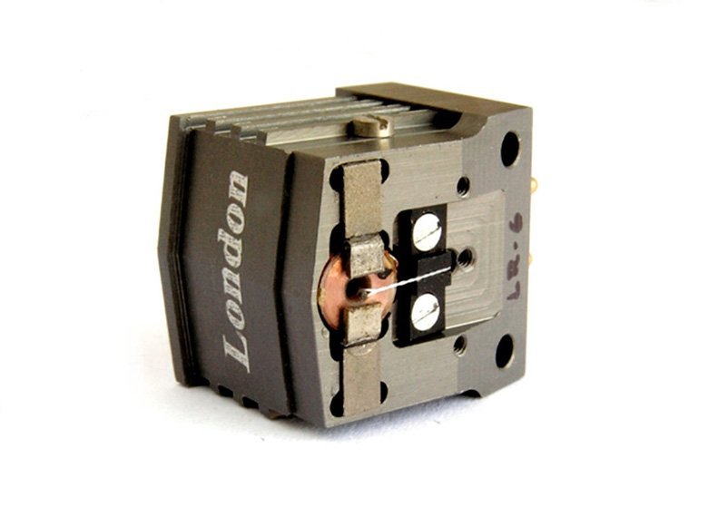

Еще есть крутая дека/лондон, там вообще всё хитро, такие у Норманна
9058901-640ecdbc0e437b6de2bdec13bcd562bd.thumb.jpeg.dc7b95659fb0a7f21a1402450dc13daa.jpegdecca-London_Ref.jpg.0d36a5e85bcd7124bc00395266e6ba3e.jpgLondonDeccaRef-3.jpg.7b50a2b1dec7de2b794d80ea5ff7ccd5.jpg
там вообще как бы нет кантилевера

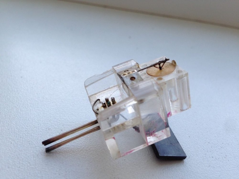

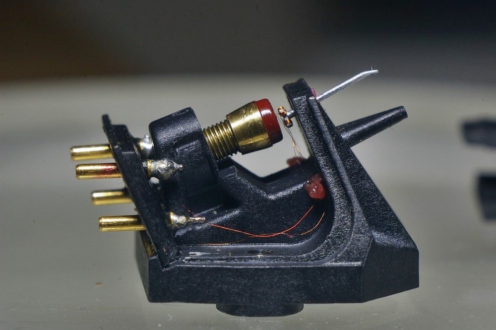

Ещё и по другому делали, по аналоги с мм, где у одних "струна", у других нет её, как оно вам?
Он, конечно, в том или ином виде как бы есть, игла ж не в воздухе витает, но он так не называется :)

как странно, нет нити струны натягивания, т.е тогда демпфер берет всё на себя? наверно жесткий

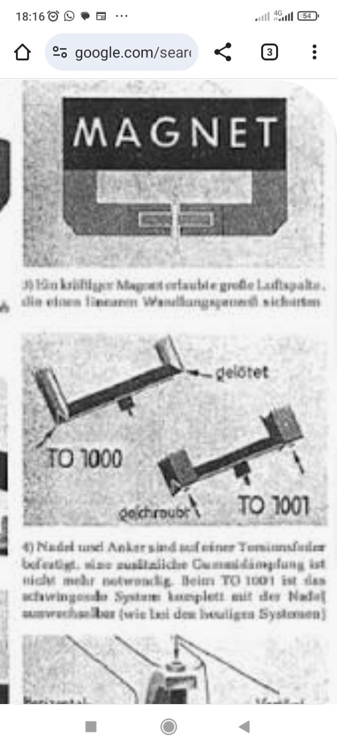

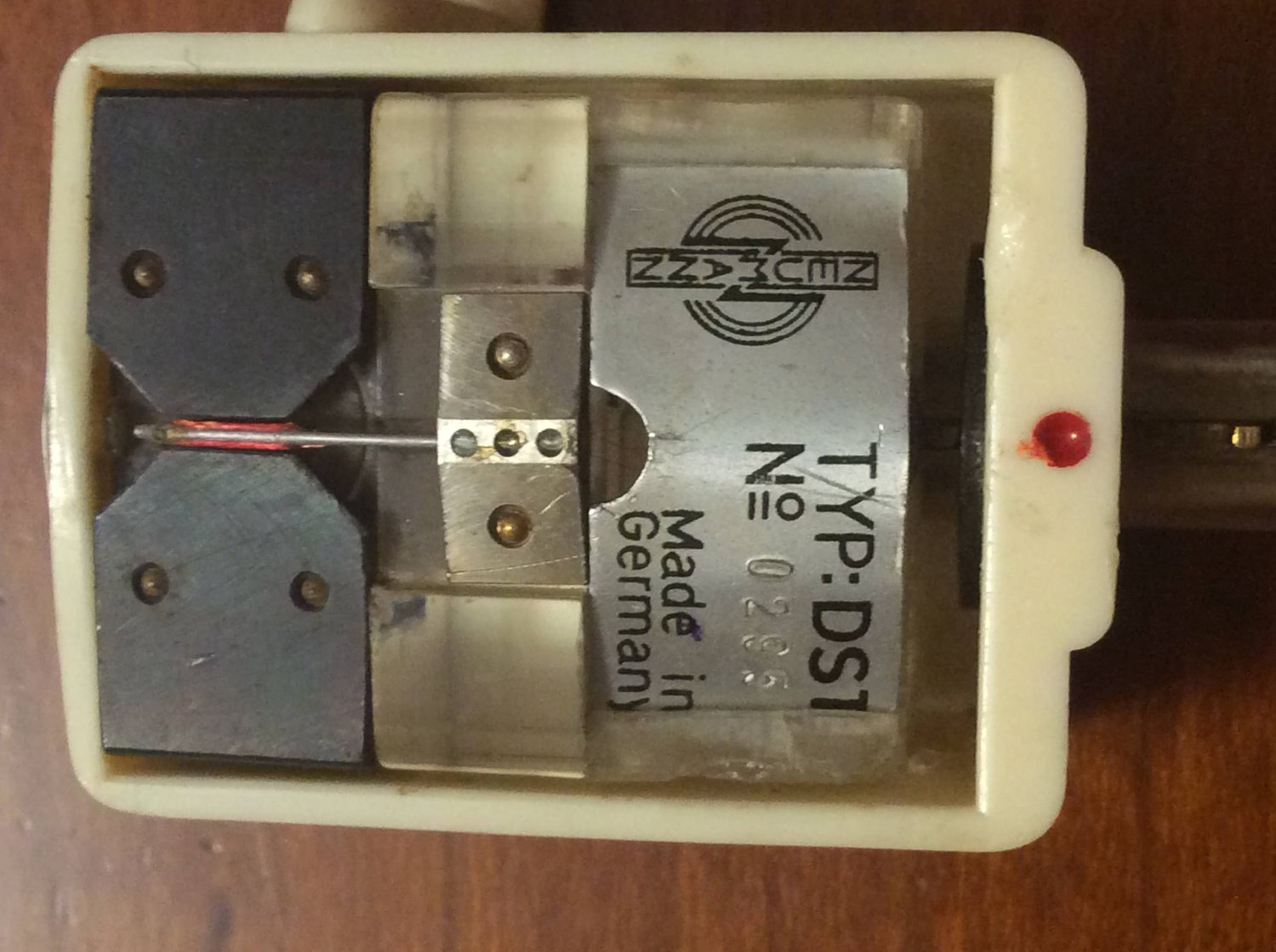

По-настоящему бескантилеверный подвес - игла непосредственно приклеена к кусочку железа и всё это подвижно тут же сразу на торсионной подвеске - на 90-летнем тонарме Сименс ТО. Интересный артефакт для любителей порассуждать про "бабушкин патефон" или "бабушкину радиву".... :smile-17:
Нет, вспомните шур, где струна и ортофон вмс 20, которую в соседней ветке обсуждали, эмпайер, другие, где её нет...

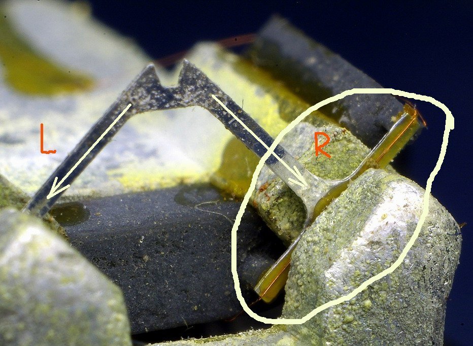

А вот так, наверное, правильней всего, касаемо разделения каналов в том числе:
Бывает и по одному витку.

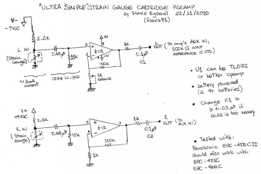

Так встречаются в продаже тензо головки panasonic epc-450 (460).Там корректор специальный нужен.
1 час назад, ed71 сказал:
66261f4d0be7484c2496941e8dba6d326de46627.thumb.jpeg.a1eecefb16d5c4b83b53dae06ad6363f.jpeg

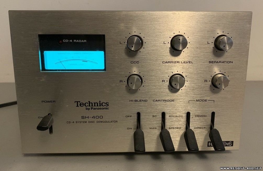

.... "Картридж Panasonic EPC-450C, разработанный Шуичи Обата в Японии, представляет собой тензометрический (полупроводниковый) тип. Игла состоит, по сути, из голой алмазной иглы Shibata, установленной на легком титановом рычаге. Когда легкая игла вставляется в картридж, она упирается в практически невидимый металлический резольвер и принимает положение относительно подвижной системы картриджа.
Когда колебания канавки пластинки приводят в движение рычаг иглы, они заставляют металлический резольвер попеременно прижиматься к двум пьезорезистивным полупроводниковым элементам (кремниевому датчику), вызывая соответствующее изменение их сопротивления.
Однако сигнал отсутствует, если на элементы не подается напряжение смещения, которое обычно обеспечивается демодулятором Panasonic SE-405H CD-4. Поскольку пьезорезистивные элементы изменяют свое сопротивление, они модулируют постоянный ток, создавая тем самым соответствующий сигнал в демодуляторе CD-4...."
От 0 до 50 кГц !

Со времен давних фиговина это называлась тензо(tensio) датчиком у нас, а там strain gauge. Первое по латыни, второе - по аглицки. Означает напряжение. Никаких других слов в профессиональной англоязычной среде не потреблялось. Если читать английское/старое американское, то там high tension, а не voltage. И не сомневайтесь: amperage тоже есть. Типа вольтовости и токовости:smile-03:
Увидел аглицкий или японский?? "Борзенков", при всем уважении к журналистам, "красивое" и загадочное слово piezo и полетело.
