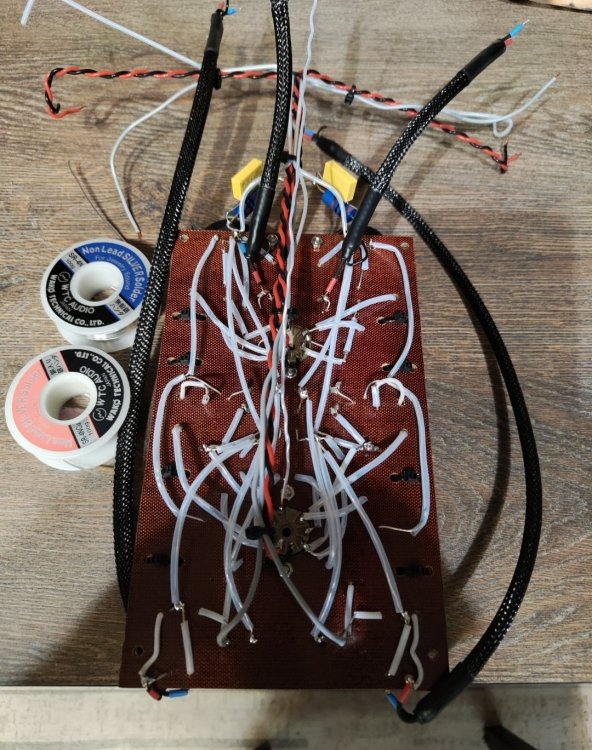

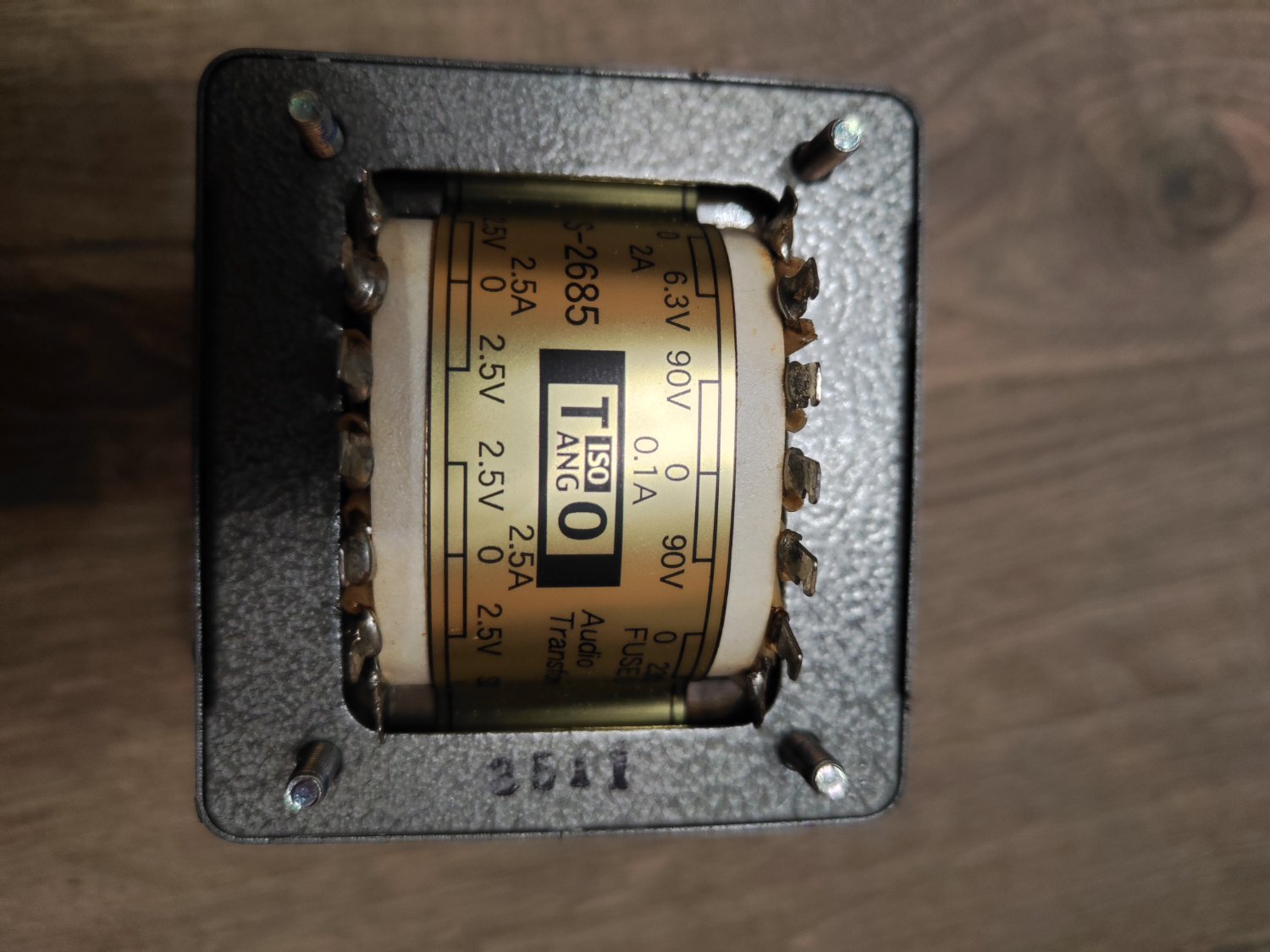

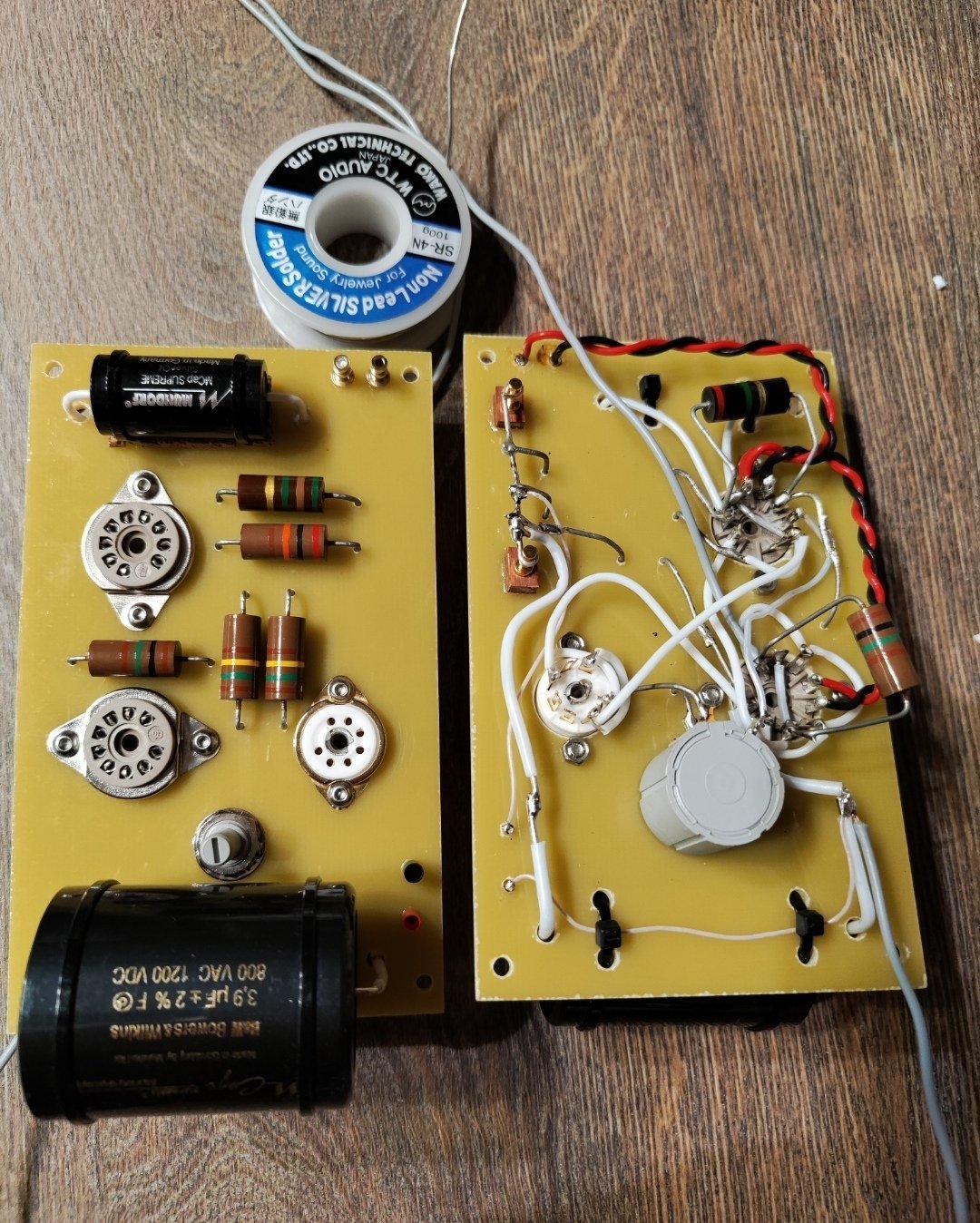

По настроению делаю подходы к проекту на 21LR8. Нарезанная резьба на скобы для крепления трансформатора получилась не очень по качеству, видимо сталь для этого дела не подходящая. Сначала предполагал закрепить гайками, но понял что будет слабовато. Отрезал из длинных стоичек с резьбой 10мм и ими закрепил транс. Получилось крепко. На гайки-стойки крепится панелька с накальным трансформатором из 2мм гетинакса. Сначала хотел сделать из 1,5 мм фольгированного стеклотекстолита, но подумал что хлипковато будет, да и жаба душит на это тратить фол.стеклотекстолит. Сделал отдельно платку выпрямителя анодного и подпор постоянкой накала. Панельки для ламп китайские, очень хорошо подходят для 6LR8 с их тонкими ножками. Крепятся к панели на площадках, а площадки будут приподняты над деревянной панелью через шайбы. И вентиляция некая и передача тепла меньше. Чуть застопорилось, хотел два дросселька намотать сюда на железе от телевизионных твк или твз, кинулся, а они оказывается у меня все закончились. Есть один побольше размер, но хочется два отдельных по каналам. Пока ищу.
