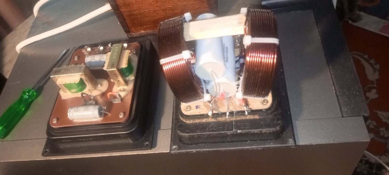

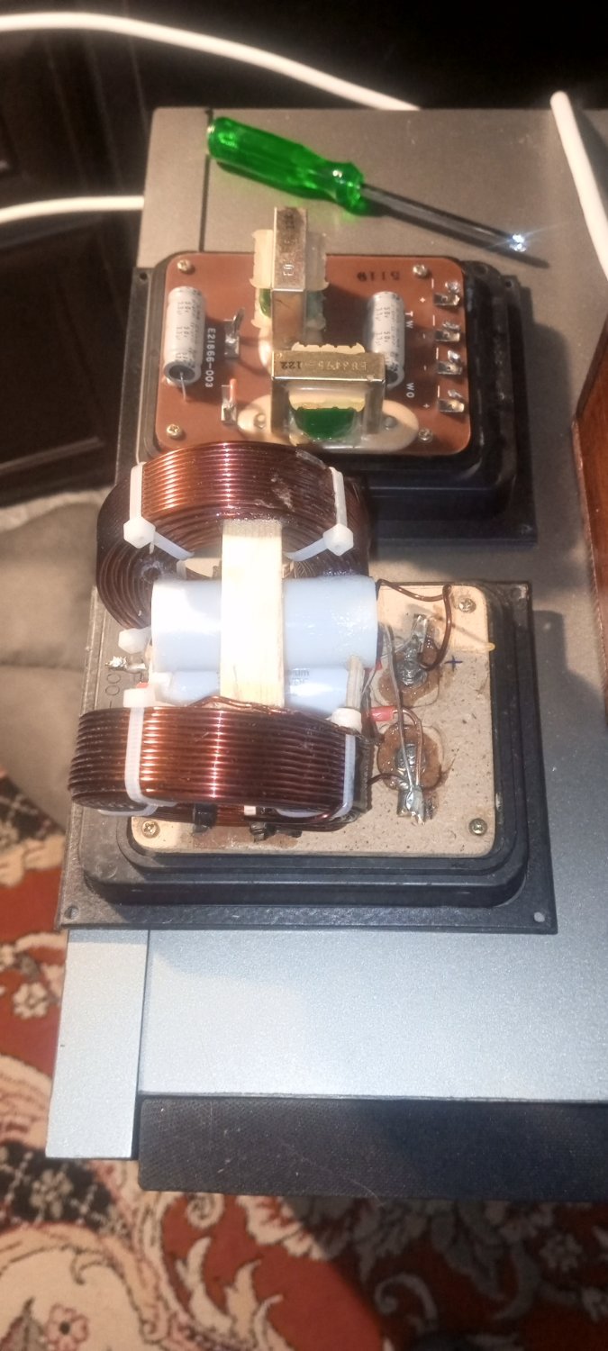

Здравствуйте Всем, история такая. Есть у меня акустика "Victor fb5" начитавшись о переделках фильтров, решил тоже переделать, на современных компонентов. При прослушивании на родном фильтре, как будто какая-то пелена ,(все старые емкости в норме) .Какая-то не четкость звука, ну соответственно были оставлены новые самодельные фильтры. Вот теперь вопрос? Фильт по габаритам довольно таки крупный, соответственно занимает много внутреннего пространства ас. Так вот влияет ли это на звук ас и как? Фото прилагаю. Сильно не ругайте на сайтах все по разному пишут, сколько людей, столько и мнений. IMG_20251102_150822_261.thumb.jpg.23d7ed0e972a9887bffdbb5559d3d3ac.jpgIMG_20251102_150810_454.thumb.jpg.cc9ce62399c537f994aba5434990561b.jpgIMG_20251105_131726_751.thumb.jpg.880051d09e1d4ce33115d2da2e2394c9.jpg

Да я прослушал, старый фильтр уступает, и довольно таки сильно. Прсто, новый фильтр(мне кажется)съедает объем ас. внутренний . Он как раз получается стоит на выходом потоке ас. Ну и съедает процентов 10 (перекрывает) поток. Я и спрашиваю, это может повлиять на звук, али нет?

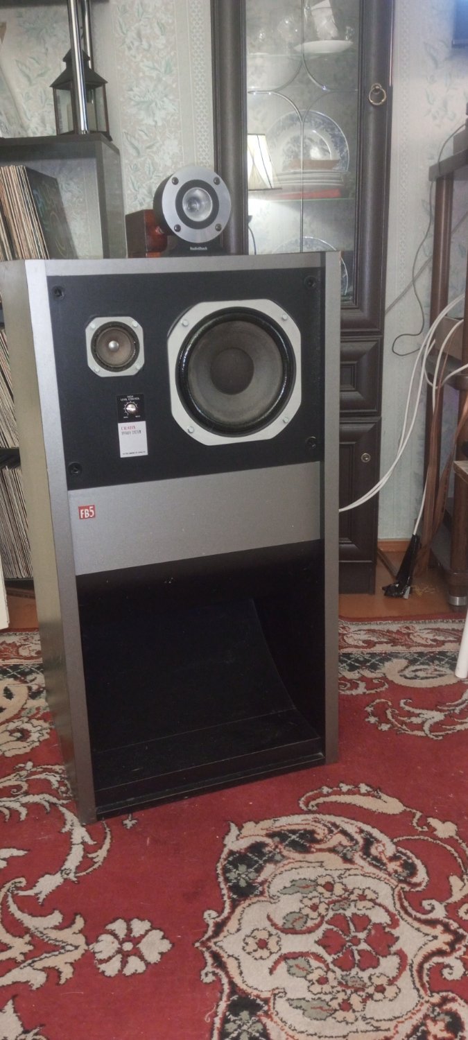

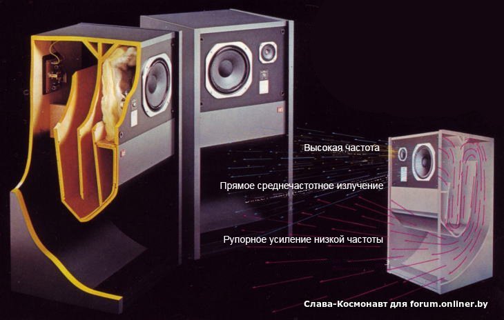

Это "ковши", свёрнутые обратные рупоры, приличного размера, не закрытый ящик и не фазоинвертор, новые фильтры никак особо на объём не повлияют и поток нч не перекроют.

Ну может быть, но это как поставить небольшую до щечку на потолке воздуха, и сразу изменится сопротивление потока воздуха, просто родные япона...ь фильтры ну уж очень плоские, и на звук по низам чет меняется, на не могу понять, че. Вообще думаю выносной чтоли фильтр соорудить?

Речь идёт о низких частотах, < 200 герц, на выходе из рупора уже, там приличный объем, новые детали не помеха, полагаю.

Ничего это не даст. На звук не повлияет. У меня такие же АС. Заменил только конденсаторы. Поставил тоже KZK, цвет не помню. Разница с оригинальными электролитами небольшая, на уровне нюансов. В своё время общался с Сергеем Ефимовым( у него тоже были данные АС), так вот он говорил, что с родными электролитами лучше.
Плата с фильтрами стоит в НЧ-рупоре и немного увеличенный объем фильтра никак не повлияет на звук, о чем и написал Сергей Лаптев. Для НЧ этот фильтр не помеха.

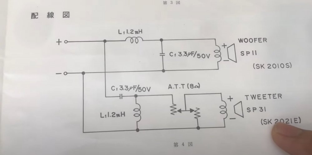

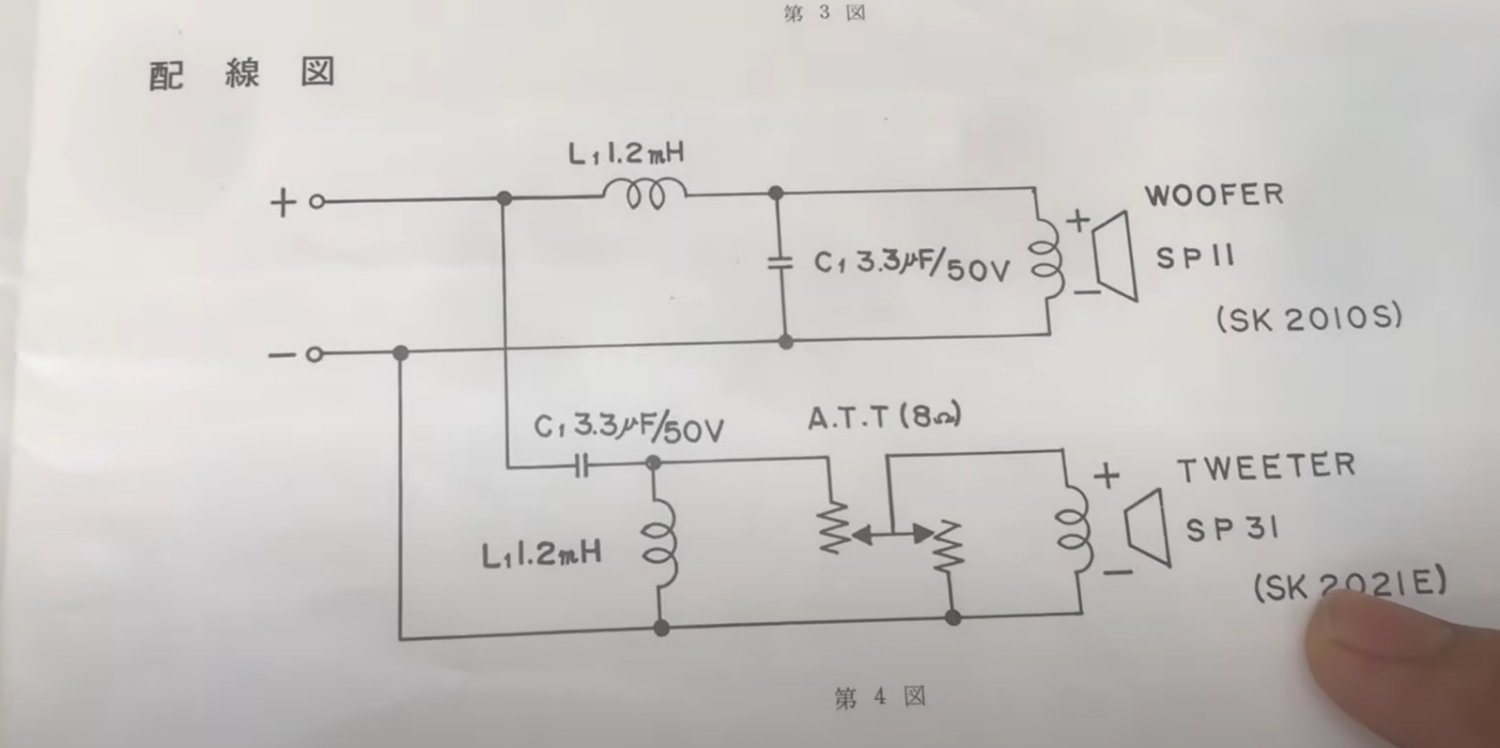

Напишите, как изменился звук с заменой фильтра. Когда-то думал тоже заменить катушки на воздушные. Ещё бы хорошо заменить в этих АС провода внутренней разводки и исключить регулятор ВЧ из схемы. Схема фильтра этой АС у вас есть?
Я думаю (слышу) звук с заменой катушек на воздушные стал лучше, схему найду, Где-то лежит. Да и все разъемы на пайку посадил.
1 час назад, Mark Levinson сказал:
29 минут назад, SERA45 сказал:
схему найду
Моя ошибка, я неправильно задал вопрос - просто хотел узнать нужна ли вам схема фильтра.  У меня она есть.
Правильно сделали.
Влияние на НЧ - это от сомнения и неуверенности. Емкости не большие, на ВЧ можно полистирол К71 поставить - кмк самый лучший вариант.
От кондеров зависит. Если куплю медные, обязательно попробую. Если только еще катушки поставить ленточные фольговые.
28 минут назад, SERA45 сказал:
На НЧ лучше всё же поставить индуктивность с минимальным активным сопротивлением - нулевик. Это точно будет не воздушная, а на хорошем железе, толстым проводом. Критично для атаки, энергичности звучания и разборчивости басовых партий. На ВЧ можно и воздушную ленточную. Конденсатор на ВЧ максимально возможного качества, на НЧ можно чуть попроще, но желательно фольговые.
Как и всегда, осмелюсь порекомендовать последовательный фильтр. Его чуть сложнее будет настроить по эффективности полос, но результат окупится.
Соглашусь с Сергеем, катушки на стальных сердечниках звучат сочнее. Мы тоже убили много меди на "бессердечные" катушки, пока не попробовали небольшие сердечники с небольшим количеством витков. Зазор подбирали под требуемую L.
