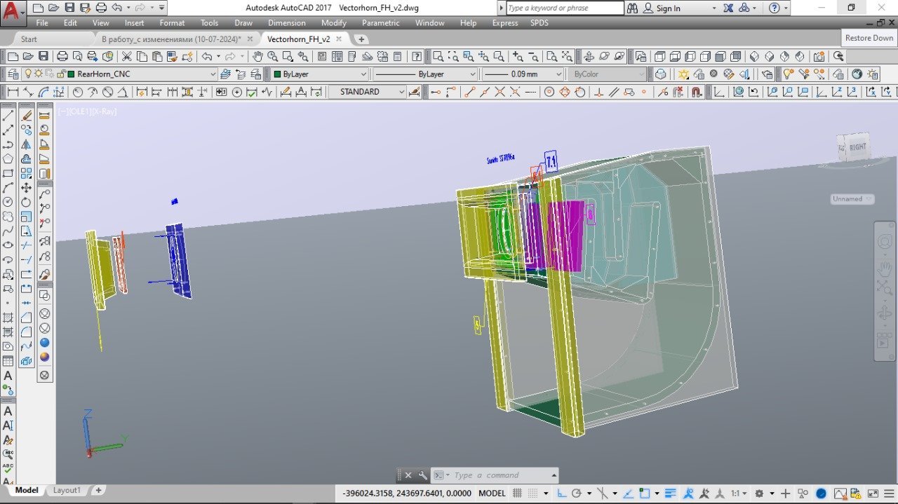

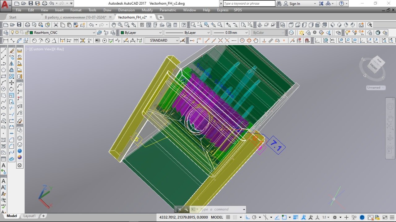

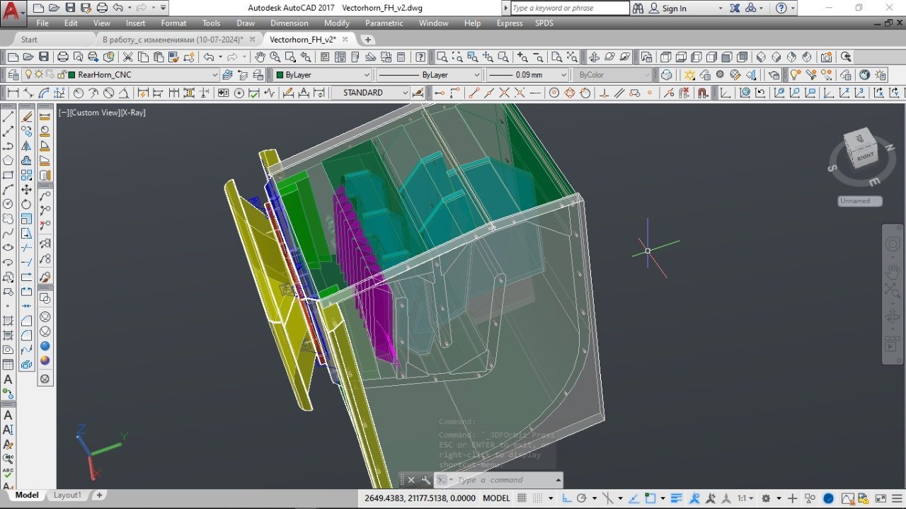

Для Михаила. Если оффтоп, то можно снести...
Нашёл картинки схожего упрощённого конструктива на базе моих АС. Проектировал их для sw1xad.co.uk
Мои отличаются только гладкими скруглениями канала рупора. Объём одной АС ~700л, около 150кг берёзовой фанеры на каждую. Полы в доме пока держат с подпорками для жёсткости в подполье. Длина рупора около 240см, от 45гц (по -3дБ) при невысокой неравномерности. Кто в теме, тот поймёт как этого не просто добиться. Динамик - овальный Сонидо 096 на подмагничивании 200В, диффузор я чуть дорабатывал и пропитывал в нужных местах хитином. Установил фазовый компенсатор - грушу, чуть крупнее, чем в РМ4А, так как слушаю в прямом поле... БП подмагничивания бестрансформаторный ртутно-газотронный, минималистичный. На каждую АС индивидуальный.

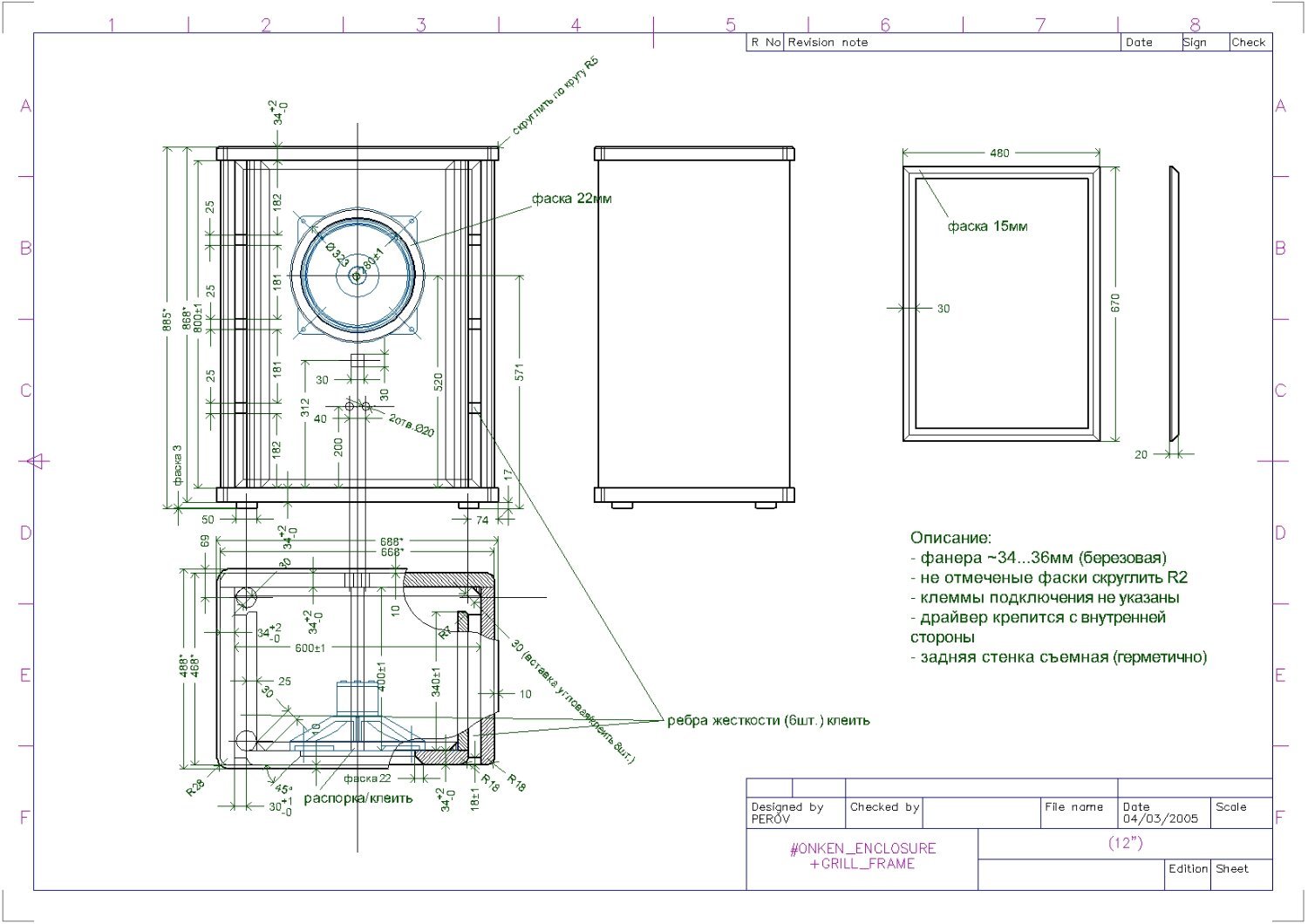

Могу позднее скинуть чертёж моих онкенов для 301, если нужно. Поглотитель был в виде синтепона толщиной 5см сверху затянутый искусственной длинноворсовой шкуркой. Обито по всем поверхностям, кроме передней стенки и двух боковых перед входами в порты. Оригинальный ПАС (самодельный) я слышал только один раз в чужой системе. Мне показалось не совсем сбалансированным по звучанию, не впечатлило. Причин может быть много (настройка ПАС, корпус, усиление...), но я тогда решил делать именно онкен для 301. В общем-то был доволен результатом. Виззер 301 по краю на 1см обрабатывал хитиновой пропиткой Воробъёва и полностью с тыльной. Это дало хороший прирост качества на больших уровнях звучания, меньше грязи. Свои текущие Сонидо я тоже обработал хитином, но только основной диффузор. Прошлые Руллиты также.

Спасибо. Пас вещь загадочная. Оригинальный кабинет без него с портом как раз как
у вас - 200 литров. С ПАС 100. Экономия не проходит бесследно. И зачем только я
я их припёр... Придётся делать нормального размера ящик. А эти можно предложить
в разделе "Компактные ламповые усилители для компактных аудио систем". Да, эту
загадочную пропитку можно где-нибудь сейчас найти? Не первый раз о ней слышу.
Ещё раз спасибо.
