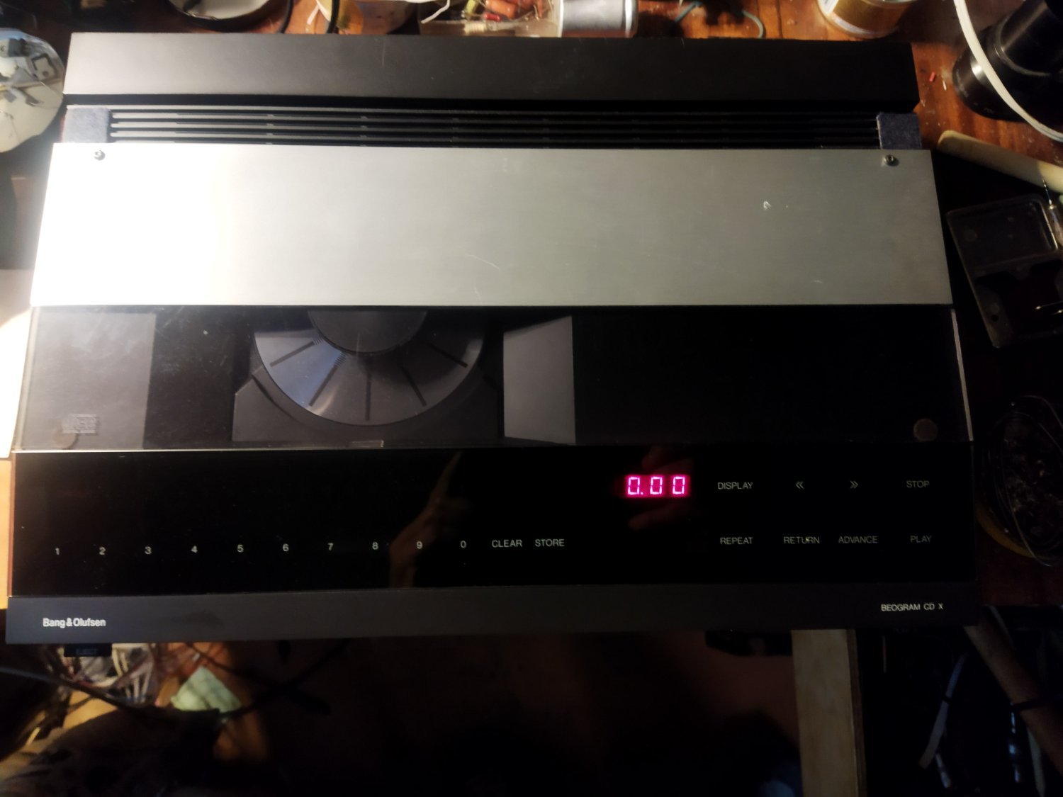

Вот такой аппарат отдали в мою кунтскамеру, диски перестал видеть:
Сделан очень добротно, и чертовски красив, однако...
Есть ли у кого опыт общения или ремонта?
Бывший хозяин говорит - играл как хороший катушечный маг, дословно...

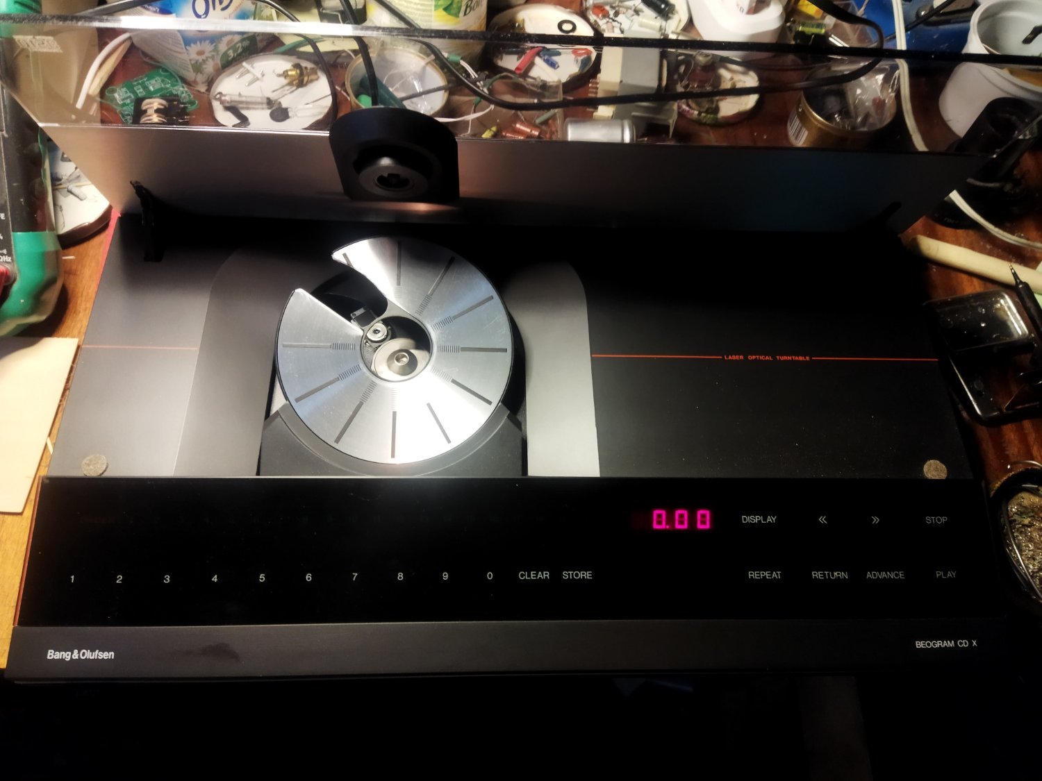

Тихо, как на кладбище - молчание ягнят, часть сто восьмая))...
Тем временем аппарат ожил и тихонько играет, потому как уже тихий час, до утра,  наступил...
Забавный аппарат, поиграюсь, пока хозяин не обрадуется и не потребует его назад...

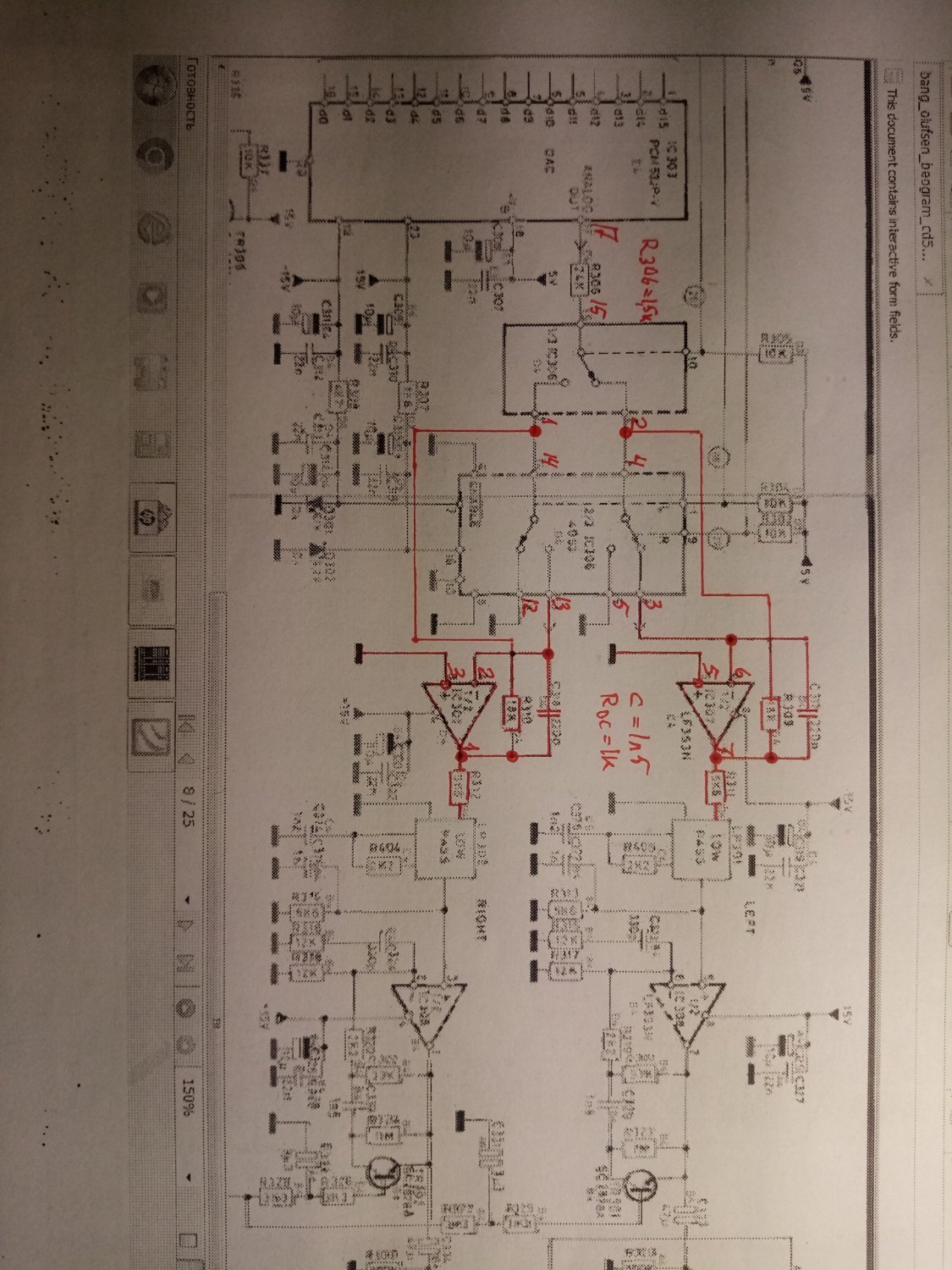

Если кому интересно, то в CD50 очень желательно переделать деглитчер, прямо по даташиту на PCM53, после переделки его можно слушать, а не только любоваться внешним видом.

Кстати, у меня сейчас в лидерах (по музыкальности) пионер пд90, у которого так же переделан деглитчер. Но он на интегрирующих ЦАПах от сони.

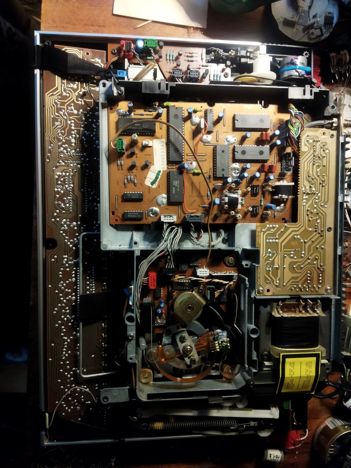

Интересно, что этот CD50 читает любые, даже самые убитые диски. Из всех имеющихся сд плееров этот самый выдающийся по чтению. Голова в нем такая же огромная как и в хитаче1000. Что то сони, что то от ямахи, в общем солянка. Серво без больших микросхем, только ОУ и транзисторы.

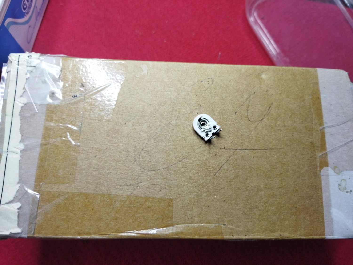

А в чём дело-то было?
Резистор регулировки тока лазера немного умер... Из одного кОм превратился в пять...
Вот из-за этой шмакодявки и "поплыл" плеер, его встряхнули, поработал неделю и опять в отказ, заменил на постоянный резистор 470 Ом, полёт нормальный, читает CD-R болванки уверенно,  CD-RW - не видит, в принципе:
