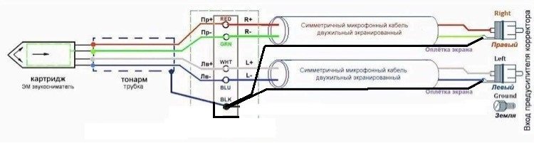

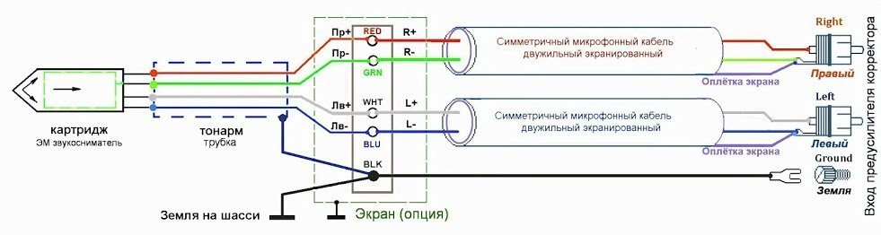

B2 и С полезно разорвать, иначе получается большой земляной замкнутый контур для лови помех. И А2 тоже не нужно.
XLR (canon) или Lemo редко применяется, немного таких корректоров.
54 minutes ago, Antur said:
эту автор немного про другое создал
В общем - да. Хотя схема с картриджем - его.
Для RCA один способ, для XLR(балансный) - другой.
Подключение симметричного микрофонного кабеля к RCA - не совсем правильно.
У меня только так получилось без фона распаять 5DIN, правда вход не в корректор, а в МС транс. Кабель - Mogami  Neglex 2549. Вообще это надо кукую-то отдельную тему про фонокабели.

Да, Сергей, всё придумано давно, до нас. В любом приличном тонарме в низ армбазы вставлен пятиконтактный DIN paзъём, на конце кабеля разъемы RCA, тонкий земляной и всё...  А вопросы будут. И провода из разных компьютерных дел точно сюда не применить, себя только обманывать и время впустую терять.
Да, надо бы отдельную тему, конечно же, т.к. много межблочников просто не экранированы и некоторые даже не свиты, типа Тара лабс серии Призм, Кимбер, Аудио квест и т.д.

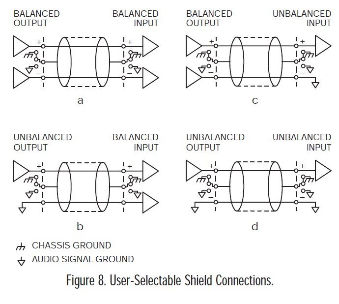

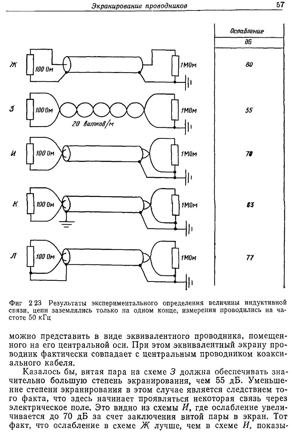

Если по науке, то на приемном конце для сигнала сделать повторитель и с него пустить тот же сигнал на экран.
53 минуты назад, Audioamator сказал:
По науке нельзя экран землить с обоих концов и пропускать через него сигнал
По науке много чего нельзя, а на самом деле это ещё один, только другой стандарт. Вот взять всех этих немцев, дуали, торенсы, брауны и прочие ленки, так ведь у них так и сделано всё, минусовый сигнал головки вместе с землёй тонарма соединён с корпусом проигрывателя и по экрану кабеля сигнал идёт на выходной пятиштырьковый разъём системы DIN в одном случае, или в другом, дилер ставил RCAшный провод, и убирал перемычки на контактной площадке, т.е. с диновскими разъёмами была явная петля, но фона не было. У дуаля и брауна на этой колодке-площадке были контакты, которые коротили головку в нерабочем состоянии, у торенса площадка в пластмассовой серой коробочке. Это у недорогой массовки, в более серьёзных, студийных в том числе тонарм отдельная, независимая  съёмная единица, не связанная с механикой и мотором, имеет на корпусе пятиконтактный разъём, или контактную колодку, СМЕ и т.п. стандарт 50-х годов и по сейчас, деноны, техниксы, майкры имеют две земляных клеммы, кто заземляет мотор, кто нет.
И если что не так, то надо рассматривать тогда уж отдельно и распайку МС трансформаторов, там есть тоже разные варианты, я их много разных препарировал, при любой возможно, и там заморочки некоторые есть и с экранами.
С фабричными обычно с фоном проблем нет, а вот с самодельными коробочками они вполне могут быть и бывают, что нам и интересно было бы обсудить.
Так вроде сигнал идет по паре внутри экрана. Прямой и обратный. А экран является продолжением корпуса. Вытесняет переменное магнитное поле и отсекает емкостную связь. Сигнальеый ток по экрану не протекает. Если посмотреть на изделия из параллельной темы, то вход там изолированные от корпуса 2 RCA плюс "земляной"/общий провод. В той самой AN151 про это написано.
