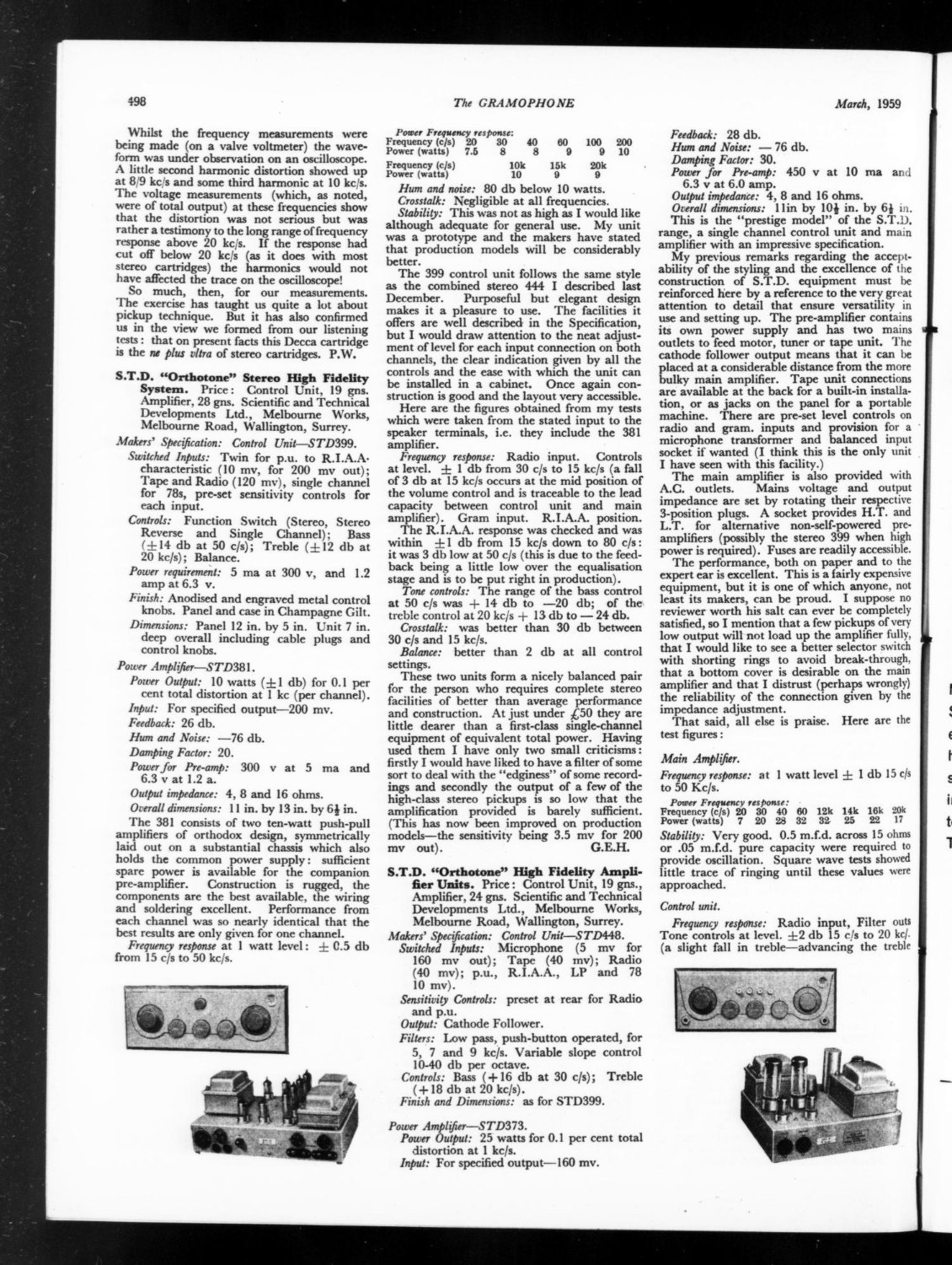

Читая журнал Грамофон... Март 1959г. Некоторая интересная информация о Decca FFSS mkI.
В 1967г была подобная статья и о mkIV, но пока не могу найти тот журнал, к сожалению.

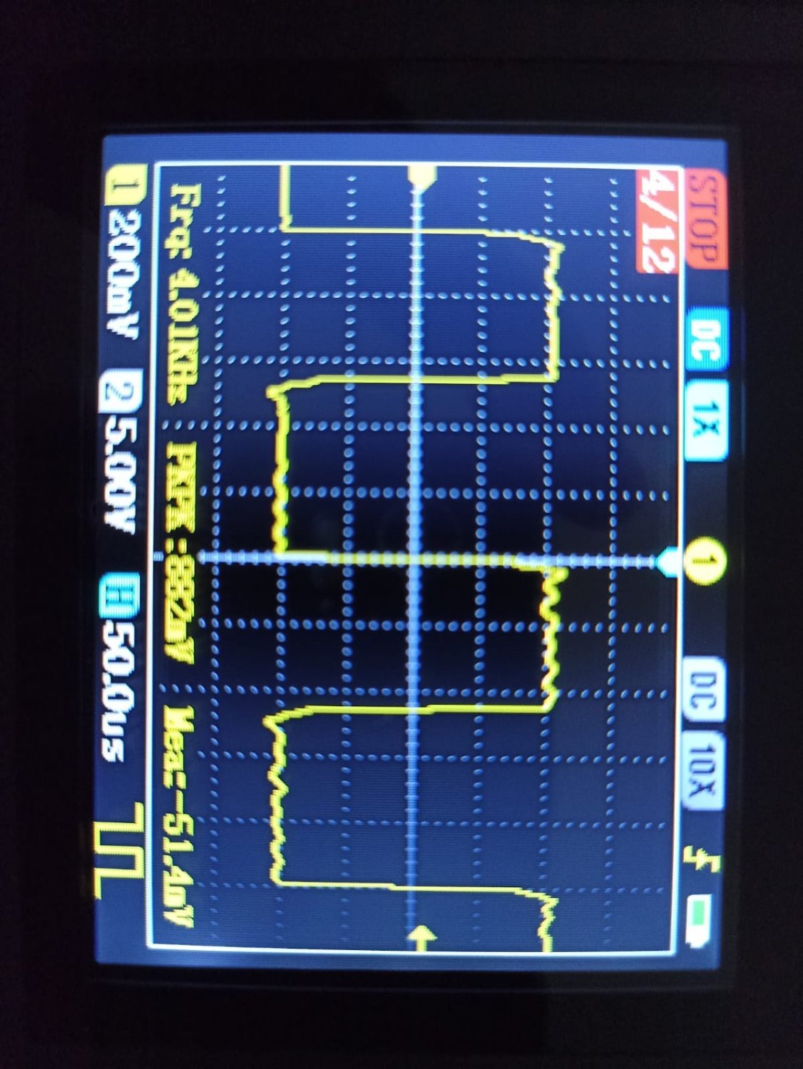

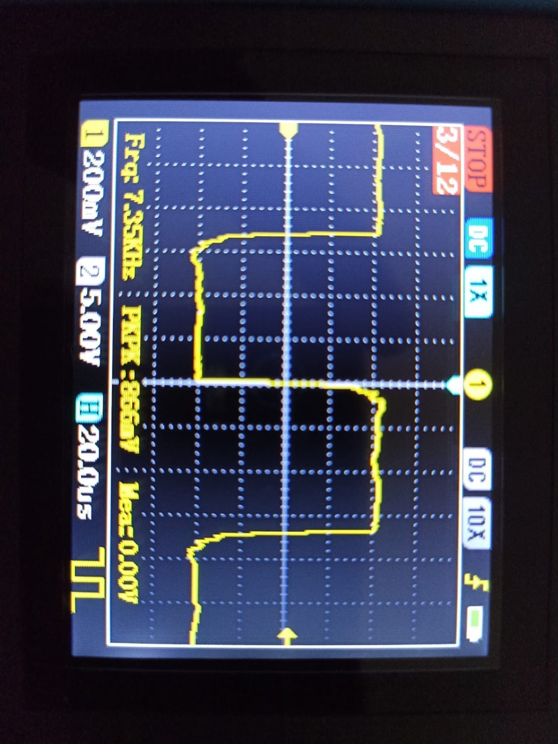

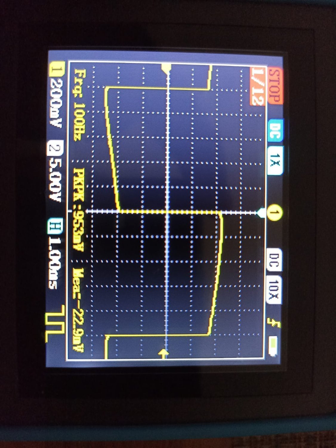

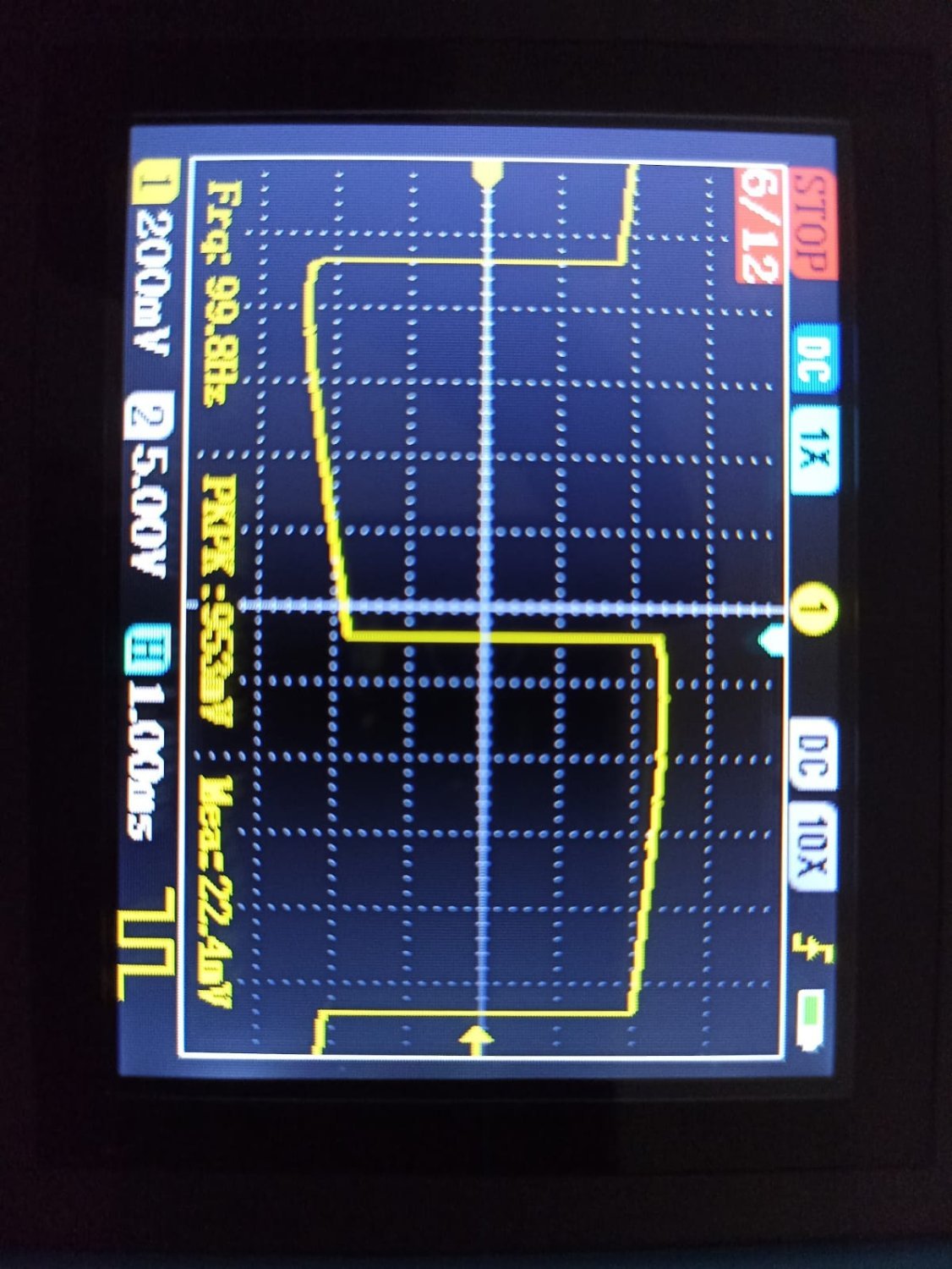

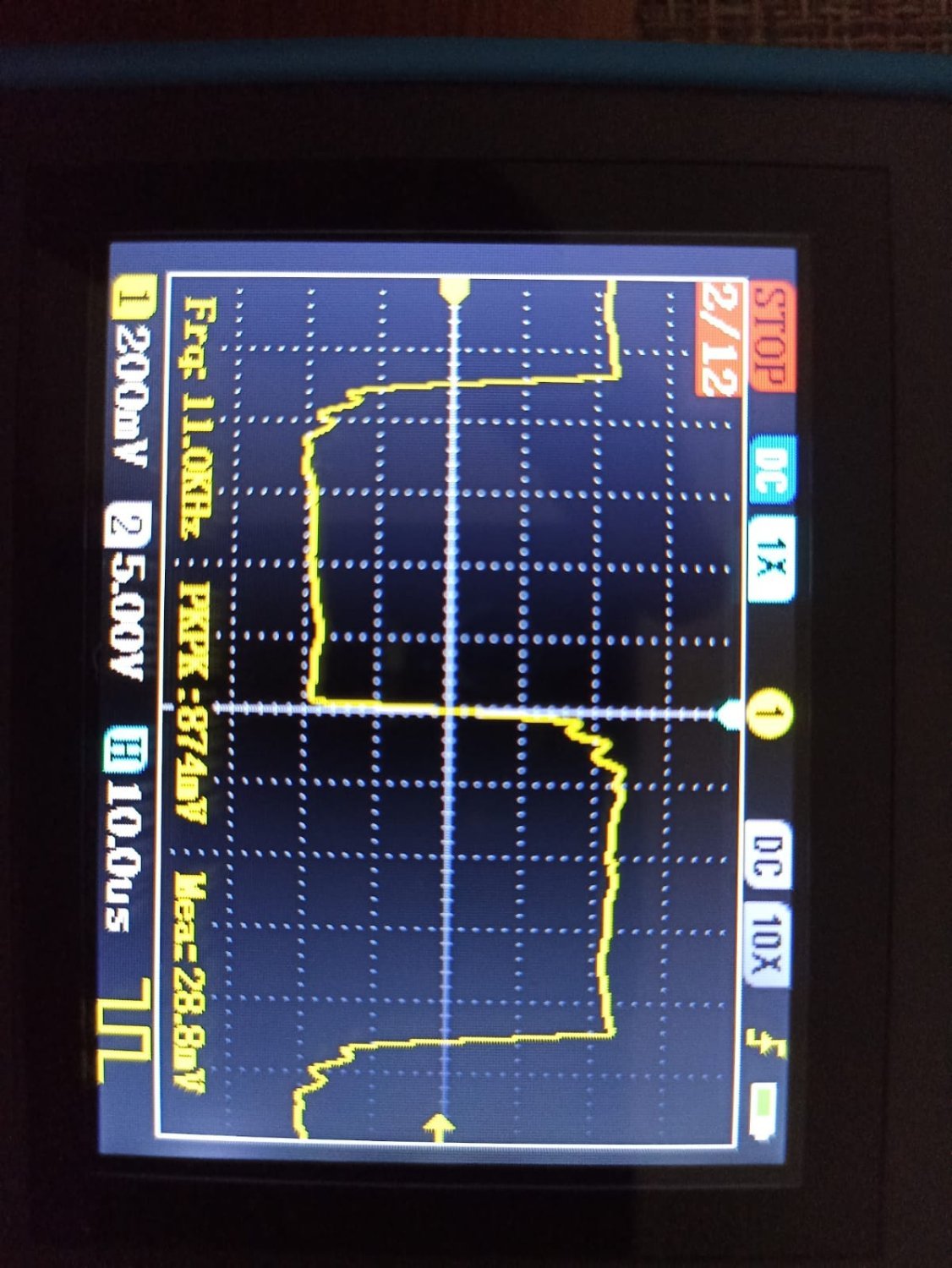

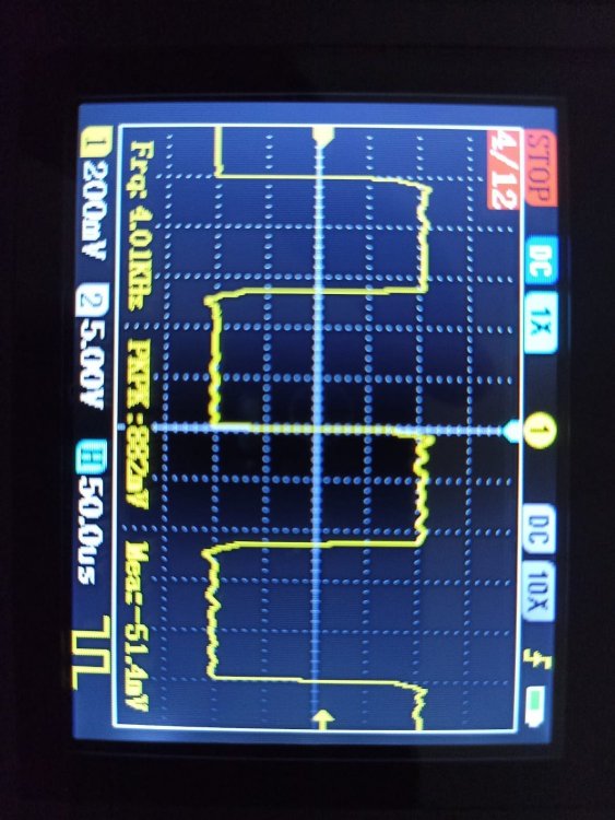

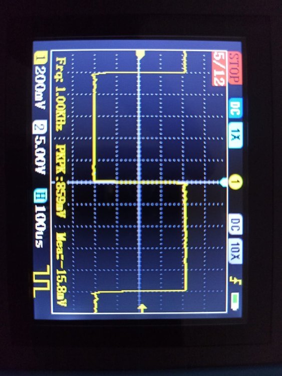

Сегодня, листая картинки в компе, случайно наткнулся на проверку корректора меандром, кооторые скачал из осцилла... Подавал с генератора через антиРИАА. Не знаю, нужно ли здесь это, но на всякий случай выложу. Это старые измерения, ещё первой версии корректора без большинства качественных модернизаций, в двухкаскадном варианте с общим питанием. Частоту можно снизу посмотреть, если что...
П.С. В той же куче были и осциллограммы цифровой части, когда настраивал USB>I2S конвертацию и передачу сигнала на 1541. Их здесь публиковать не буду, так как цифры у меня уже нет. Но если кому-то интересно, то поделюсь.
WhatsAppImage2025-04-06at23_14.05(1).thumb.jpeg.21dae1108e6db59cc63cae91d23fc1ef.jpegWhatsAppImage2025-04-06at23_14_05.thumb.jpeg.71618cdad7d23a3bec27a2478563568e.jpegWhatsAppImage2025-04-06at23_14_04.thumb.jpeg.11238dad9bfd65c89452cffb794a931c.jpegWhatsAppImage2025-04-06at23_14.01(1).thumb.jpeg.6fc759604ce7b3ef28d3f356d74387a8.jpegWhatsAppImage2025-04-06at23_14_01.thumb.jpeg.979514f02acc5fec882edc9493b3893f.jpegWhatsAppImage2025-04-06at23_14.00(1).thumb.jpeg.19038b337c0d9c766835e16010bc5fb1.jpeg
На 2/12 отчетливо видна неравномерность полки как будто резонансы на индуктивностях - откуда в RC-цепях?! Скорее всего артефакты цифрового осциллографа...
23 минуты назад, alss сказал:
Возможно... Хотя, это меандр 11К, и может уже проявляться недостаточная широкополосность. Периодический затухающий процесс, вызванный индуктивностью проводов и ёмкостью(использовал простые дешёвые линные микрофонники, для удобства подключения и измерения). Сейчас гадать смысла уже нет.

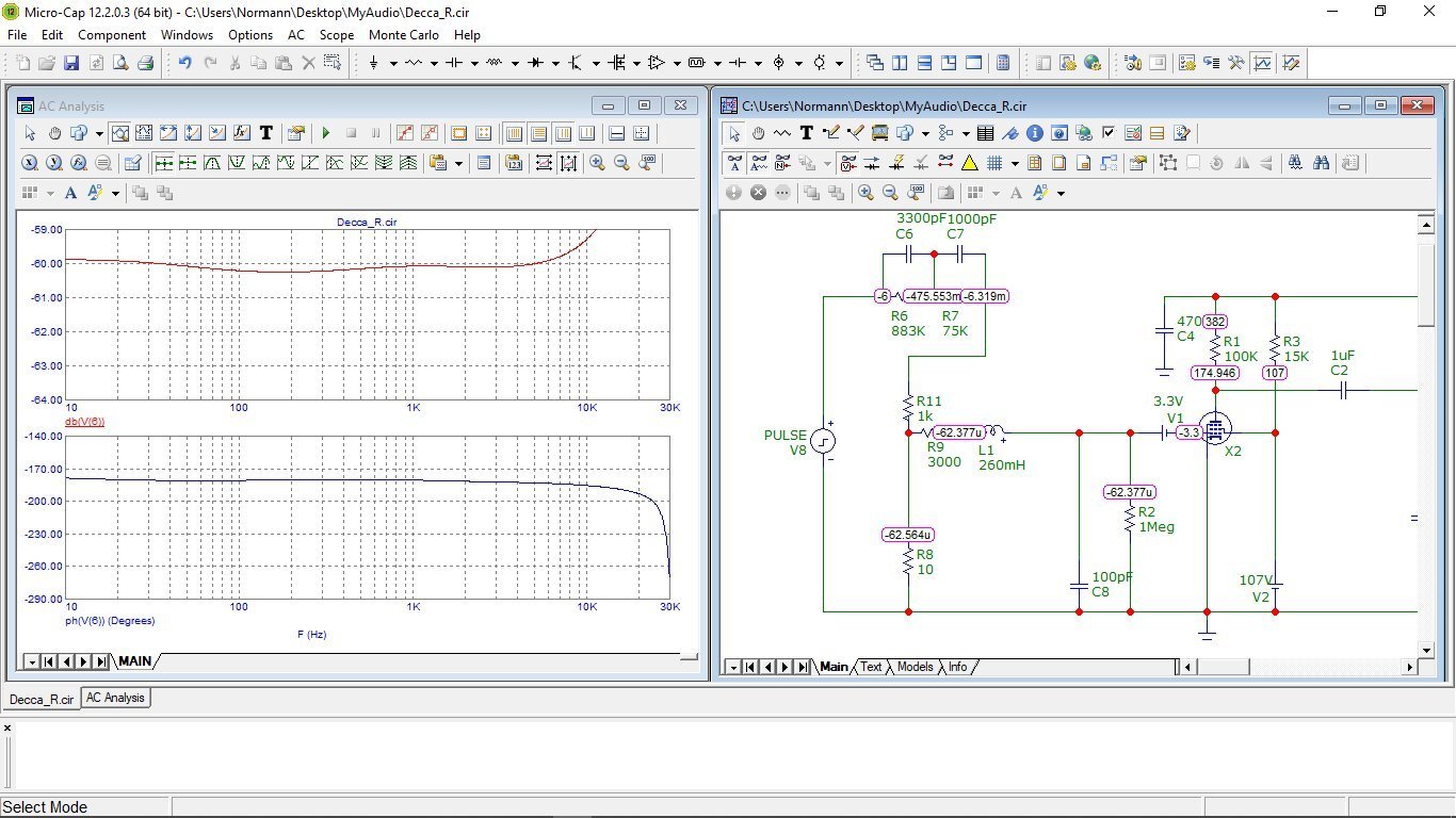

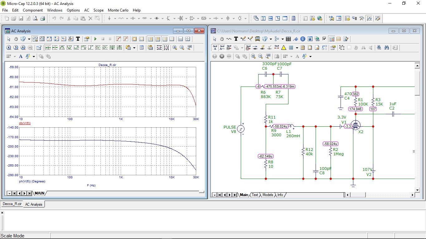

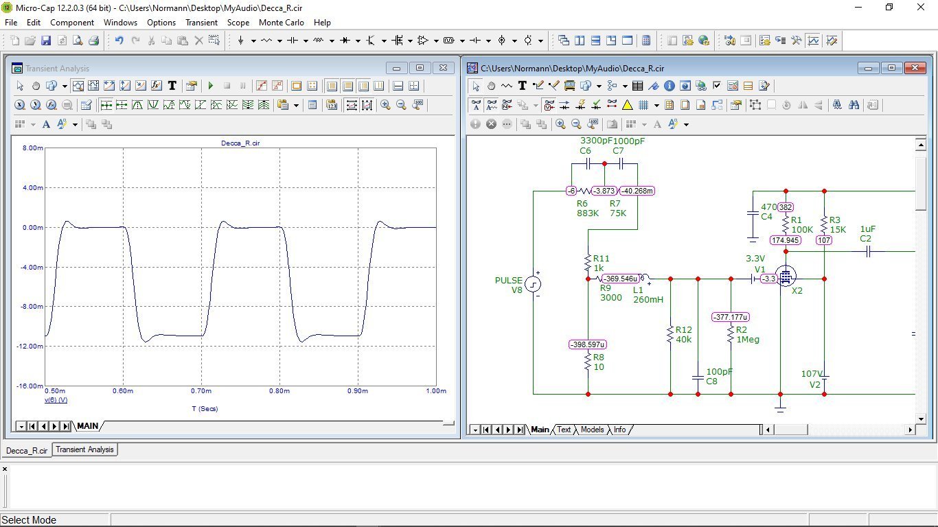

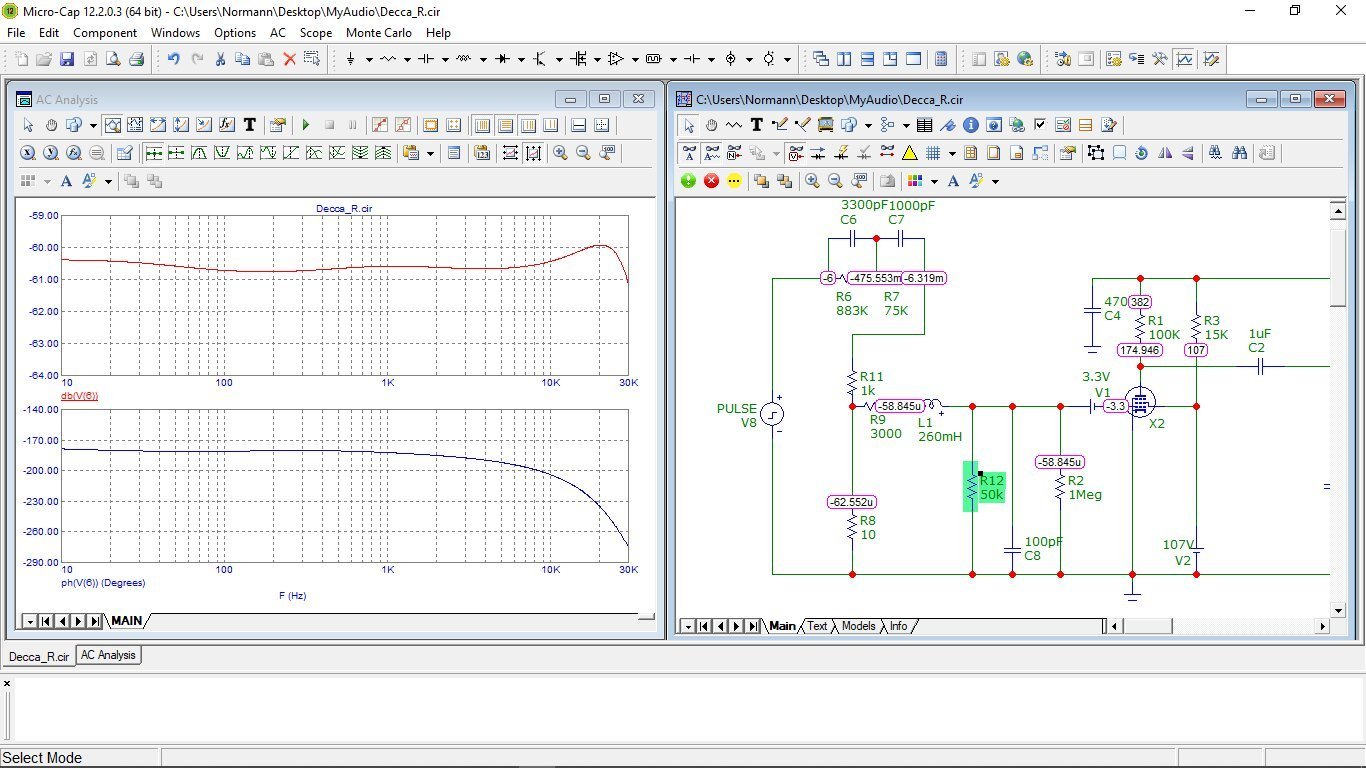

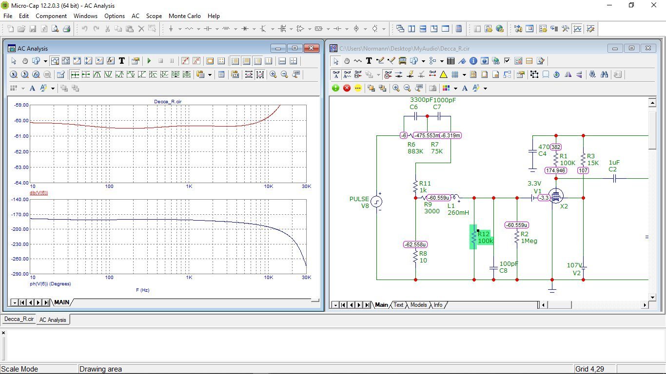

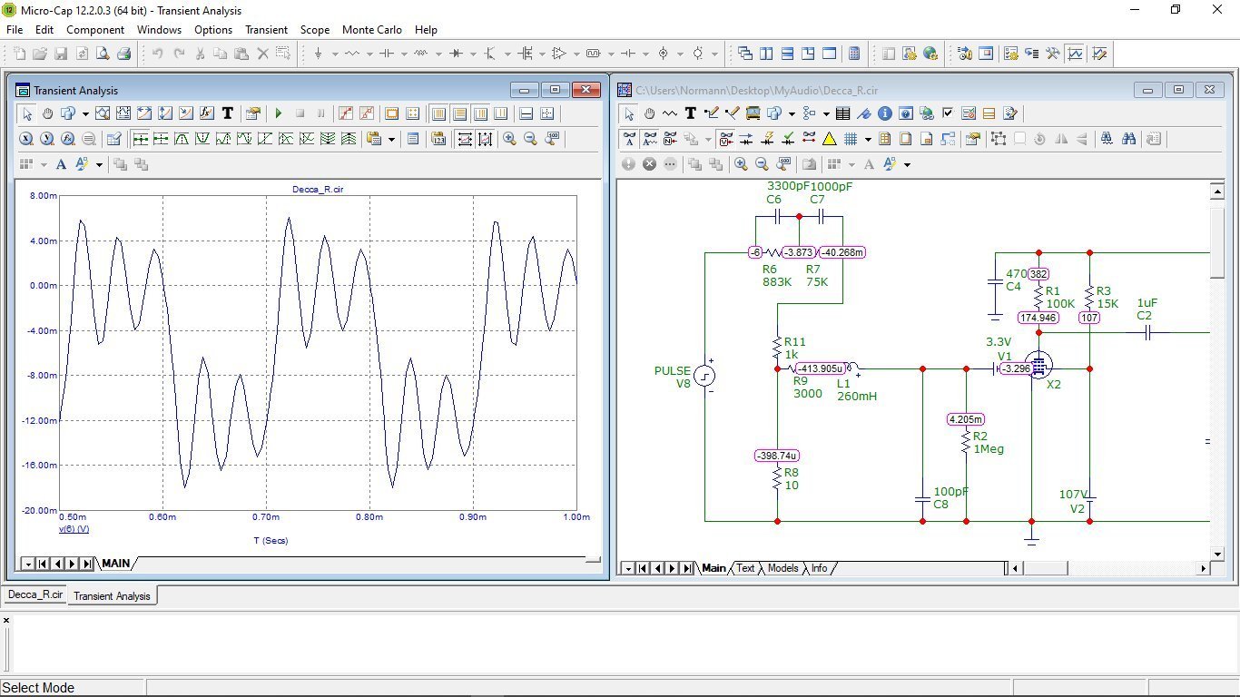

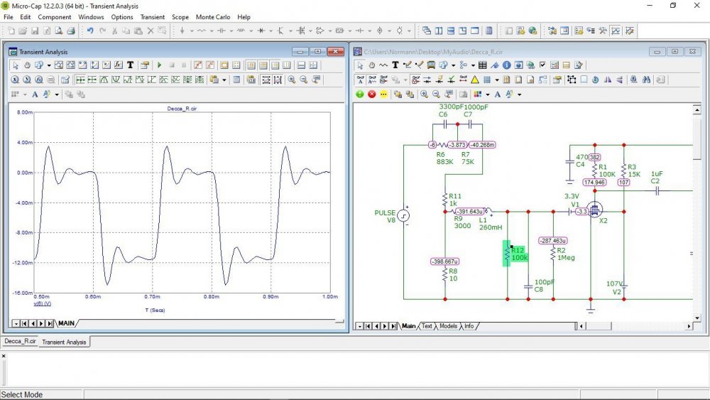

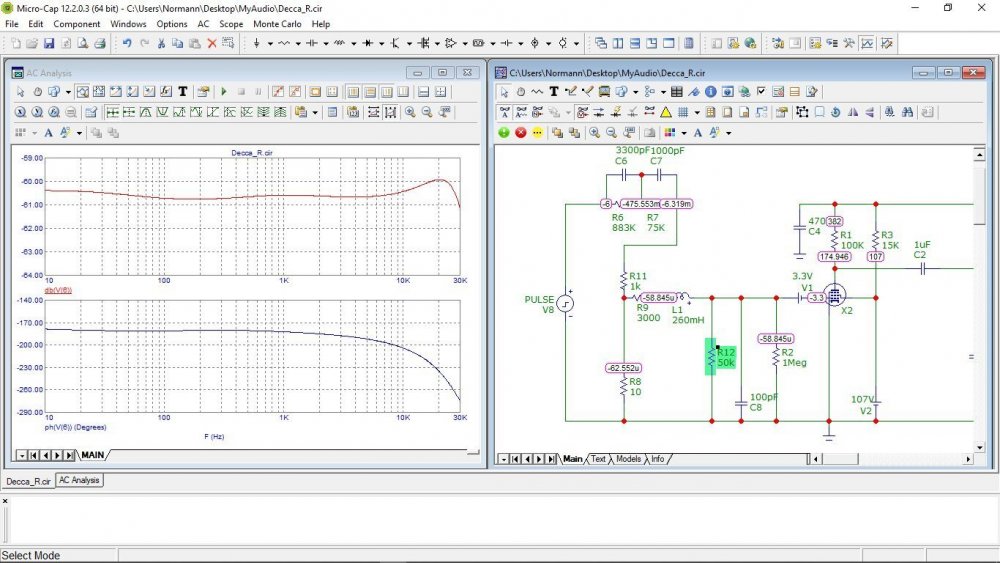

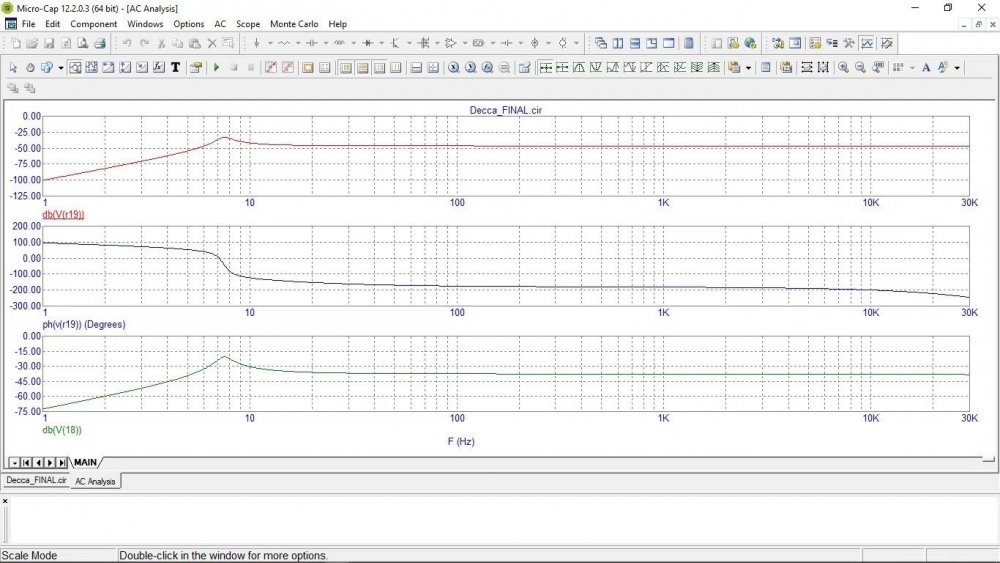

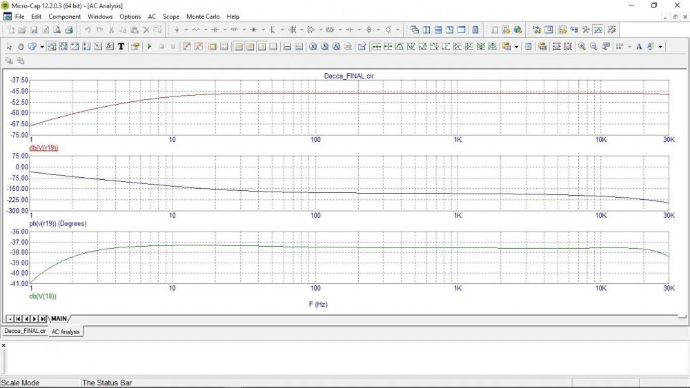

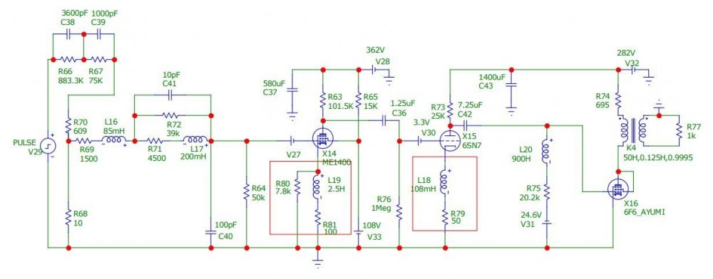

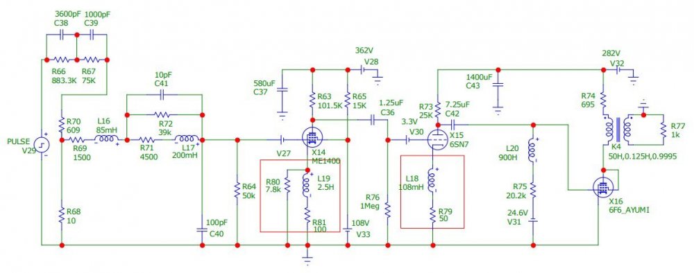

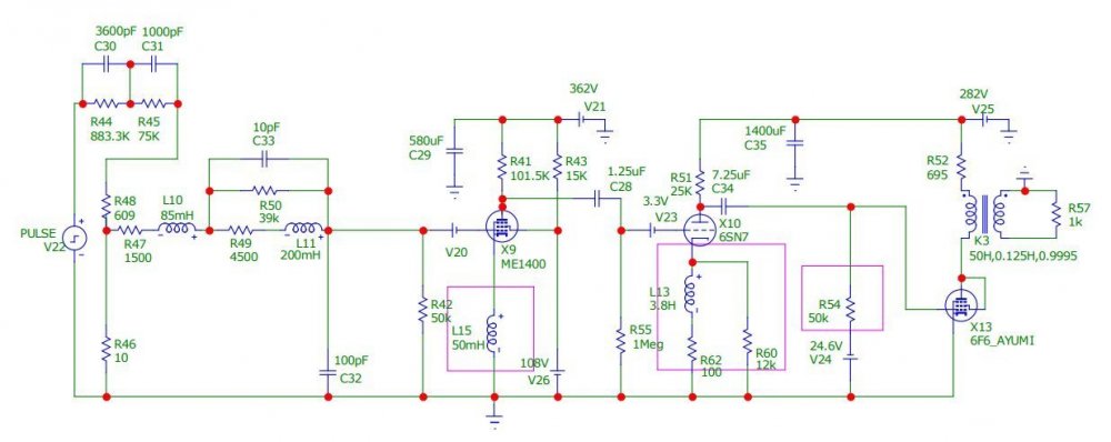

Как и обещал, провёл практический эксперимент, в процессе которого определил для себя степень соотношения теоретических прикидок с субъективными ощущениями при прослушивании различной музыки.
За основу взял подбор нагрузки головки Decca FFSS mk1, как основной в моей системе. Параметры головки внёс в модель MicroCap, чтобы более объективно отразить реалии. Было выбрано 4 варианта нагрузки:
1. 40К/100пФ
2. 50К/100пФ
3. 100К/100пФ
4. 1М/100пф
Последние лет 10 я экспериментировал с данной головкой, подбирая разные варианты нагрузки, от 33К до 1М и наблюдения записаны на "корочку". Сейчас, на текущий момент, решил лишь освежить впечатления.
Во вложении картинки расчётов АЧХ/ФЧХ/ПХ. Было интересно, что всё же оказывает наибольшее влияние на звучание, так как все режимы - компромисс. Единственное, в чём уверен - входную ёмкость нужно понижать максимально! Выкладок по её изменению не привожу...
Продолжение следует... Ниже опишу разницу в звучании, если кому-то это будет интересно.

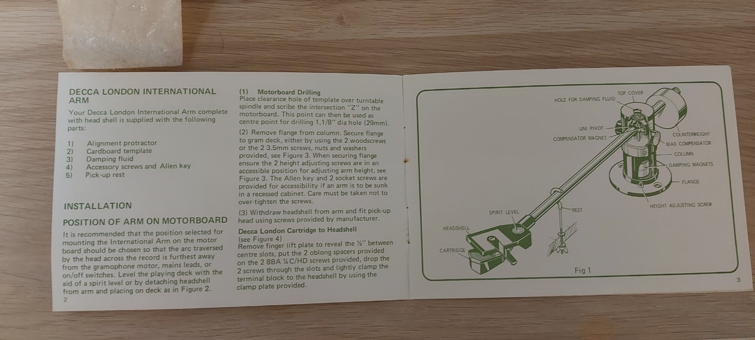

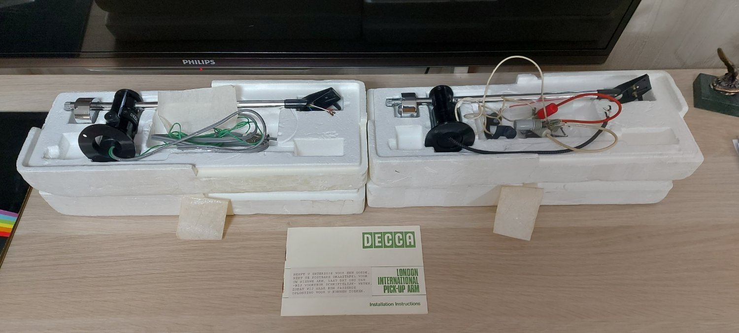

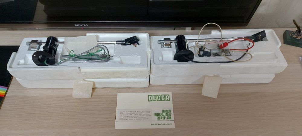

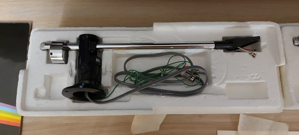

Может не в тему?
В 20.09.2025 в 21:16, Dalex сказал:
Может не в тему?
В тему конечно. Я знаю этот Интернешнл. Он был разработан для 1/2" экспортных головок (картриджей) Decca поколения 5+ (Blue и далее), то есть относительно свежих, с высокой податливостью.
Вообще, через меня прошли тонармы FFSS, FFSS Super, Professional в начале моего пути экспериментов с головками Decca FFSS. Более поздние (Blue - mk5 и далее) для себя не рассматтривал по ряду принципиальных конструктивных причин. Современные Jubilee и Reference построены на "красной" базе (Gold, Super Gold). Reference слушать не доводилось, а Jubelee - продукт непосредственно Джона Райта, после развала отделения Decca Special Products  и продажи прав.
Если интересно, то может обсудить более подробно эти удивительны головки - Decca.

Хорошо. Постараюсь сформулировать усреднённое мнение на основе прослушивания различного музыкального материала:  малосоставного старого джаза моно/стерео, современного джаза стерео, старого рока стерео, современного рока стерео, старой симфонической академической музыки моно/стерео, оперной музыки, цифровых пластинок (есть у меня и такие!))) Сама головка Decca FFSSmk1 демонтирована из оригинального корпуса, с помошью прочного адаптера подготовлена к установке на стандартное 1/2" крепление в шелл. Тонарм 12" деревянный (палисандр) с пружинной регулировкой. Резонансная горизонтальная около 7гц, вертикальная около 20гц. Используется горизонтальное вязкостное регулируемое демпфирование. Проводка в тонарме неэкранированная, далее до корректора в экране. Общая ёмкость кабеля от головкии до корректора <100пФ. Прижимная сила 3,3-3,5гр (в зависимости от толщины пластинки (особенности пружинной регулировки). Активная нагрузка - резисторы Сименс (красные, с проволочными выводами). Нагрузка находится непосредственно на выходе тонарма, для улучшения демпфирования и уменьшения влияния последующего фонокабеля.
1 вариант - 40К: Звучание тонально ровное, слегка лишённое "воздуха" (заметно на симфонической музыке) - чуть заглушенная студия, акценты расставлены правильно, макродинамика уверенная (возможно чуть-чуть сглажена атака на барабанах и ударных, но на уровне лёгких подозрений/ощущений), музыка льётся спокойно, уверенно, но чувствуется потеря "нерва". Малосоставную, вокальную музыку и рок слушать хочется!
2 вариант - 50К: Проявился треугольник, воздух и атмосфера зала, оркестр дышит, тональный баланс не изменился, акценты, макро и микродинамика на уровне, атака на всех натуральных инструментах отличная и по-Станиславскому: "Верю!" Звучит всё очень ровно, живо и естественно. Слушать хочется всё!
3 вариант - 100К: Воздуха ещё больше, на некотрых пластинках слышна шероховатость, лёгкие искажения (на симфонической музыке), тональный баланс чуть светлее предыдущих вариантов. Скорость, атака, живость - прекрасно! Но дефекты записи, носителя, песочек чуть напрягают. Слушать хочется любую музыку, но не более 3 часов, потом наступает эмоциональный перегруз.
4 вариант - 1М: Воздуха в зале просто через край, слышно каждый шорох, тональный баланс светловат, но без отторжения, звучитт всё немного нервно и дёргано, скрипки иногда повизгивают, но скорость просто феноменальная, дефекты носителя, особенности и недостатки записей проявляются в полный рост, некоторые пластинки слушать тяжело - режет слух, но эталонные - просто шик!
В итоге по сумме достоинств/недостатков режим 50К подтверждён основным и постоянным вариантом для прослушивания, что подтверждает ранее сделанные выводы на основе многолетнего прослушивания. МикроКап показывает, что это вариант сбалансированный по всем трём аспектам: АЧХ имеет децибельный подъём на самой верхней границе, там, где уже валит ШП, но не достигая резонанса иглы/виниловой массы (для данной Декка это 25-30кгц по данным производителя и независимым тестам), ПХ имеет небольшой выброс по фронтам, но без криминала и быстрозатухающий процесс на полке, наклон ФЧХ заметен только в самом верхнем диапазоне и не имеет резких перегибов. В вариантах с более высокоомной нагрузкой на ПХ видим выброс и затухающий периодческий процесс, что и даёт то ощущение "воздуха", "скорости", "атаки", но рождает грязь и напряжение при прослушивании отдельных композиций. Выводы такие.

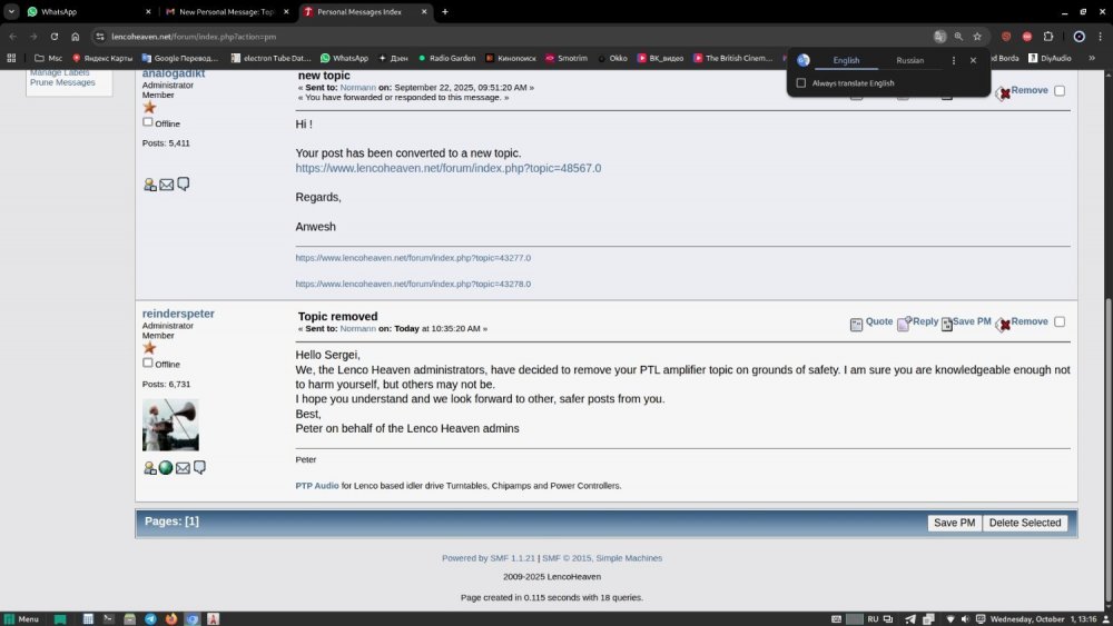

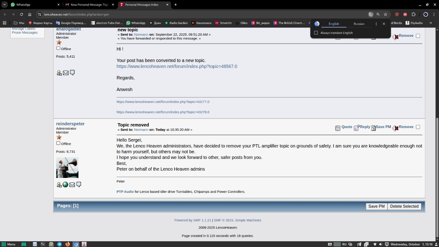

Очередной ресурс, и снова так, хотя я осветил только один маленький кусочек полной системы! ))) Я уже даже не удивляюсь за многие годы общения с ними... На одном из забугорных аудиофорумов меня предлагали линчевать за такие крамольные темы ))).  Параллельно стоит запретить электрочайники, холодильники, утюги, стиральныен машины, настольные лампы и прочее... Узость и примтивность мышления современного иностранного DIY просто поражает. Где те самые знаменитые инженеры прошлого, которые двигали аудиоиндустрию вперёд к идеалам?
  • Neutral (0) 1
Предельно доброжелательно и вежливо написано. Никакой агрессии, апломба, не удалили
молча, всё ясно объяснили. Время бакелитовых бестрансформаторных радио у них давно
прошло. Если кто-либо кердыкнется после чтения форума, а с PTL это рано или поздно
произойдёт, хозяев засудят. А им это не нужно.
3 минуты назад, Goofnm сказал:

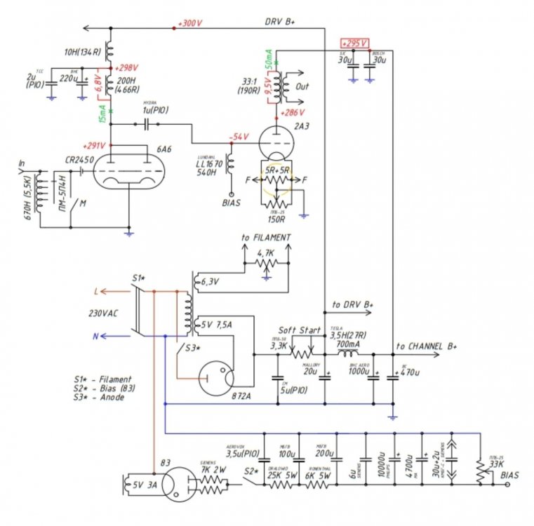

Я не об этом, не о корректном сообщении админа, а об отсечении всего странного и непонятного для них. В теме опубликовал и варианты защиты "от дурака" в виде релейного модуля блокирующего неверную фазировку. В простейшем варианте можно и просто поставить дифф. автомат или УЗО на 10-30мА. С таким не убъёт никогда вообще!
С другой стороны, обратимся к отечественным аудио ресурсам DIY. Много ли у нас пользователей PTL, несмотря на открытость информации? Единицы. Что, у нас все суперквалифицированные и продвинутые в электротехнике? Убить легко может и трансформаторный вариант. Никакой разницы откуда прилетит 300+ вольт...
А насчёт засудят - мне это видится единственным объяснимым аргументом )

    • Элементарно решается на типовых реле времени. Плавный подъём за счёт NTC резисторов в первичках анодных трансформаторов. У меня ещё и анодное разряжается после выключения в обратном порядке самими лампами.
    • Хочется автоматизации. Включил, накалы зажглись, прошла выработка задержки вкл. анодного, анодное включилось, плавный подъем напряжения и аппарат готов к работе. Отчасти вдохновлено опять же радиолокационными станциями, где не было контроллеров на этих ваших ардуинах).  За книжки благодарствую, буду изучать.
