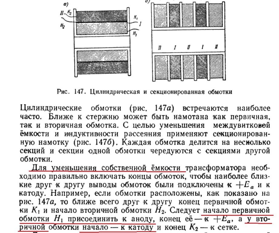

В 06.09.2025 в 16:33, Алекс сказал:
Намотан был в начале лета, сейчас уже не помню, стыдно, надо будет уточнить, около 4000, лампа 4п1л.
Упс, уточнил, витков всего 3040, это на Ш-120 было сперва 3250, а потом аж 3850.
В 07.09.2025 в 08:52, Vova сказал:
возможно и очень похоже что Ваше правило включения обмоток это частный случай для двухсекционной обмотки
вот,ш ещё одну перевёл в электронный) правило не меняется.
9 часов назад, Алекс сказал:
Собственные ёмкости трансформатора от порядка подключения обмоток не будут меняться, а вот энергия содержащееся в этих емкостях может меняться значительно. И эта энергия запасенная в емкостях обмоток влияет на энергию полезного сигнала. Так как энергия увеличивается в квадратической зависимости от разности потанциала, при подключении обмоток стремятся уменьшить эту разность потанциала между обмотками.
Добрый день!
Я сейчас как раз перематываю трансформатор.Намотаю - проверю ещё раз. Возможно я и ошибался , так как у сетки потенциал ниже земли.  При проверке генератором у меня было соединено не так, но и не было отрицательного потенциала , проверю не поленюсь, подам -62 в на вторичку ( смещение выходной лампы)....
