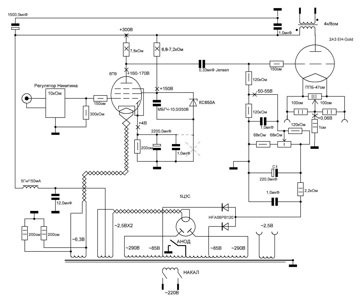

На кенотронах и с пентодом в раскачке мне понравилось делать на 2А3. Там один кенотрон на оба канала тянет: https://ulfdiysound.ucoz.ru/publ/moi_stati/usilitel_na_2a3_s_pentodnym_drajverom/1-1-0-11

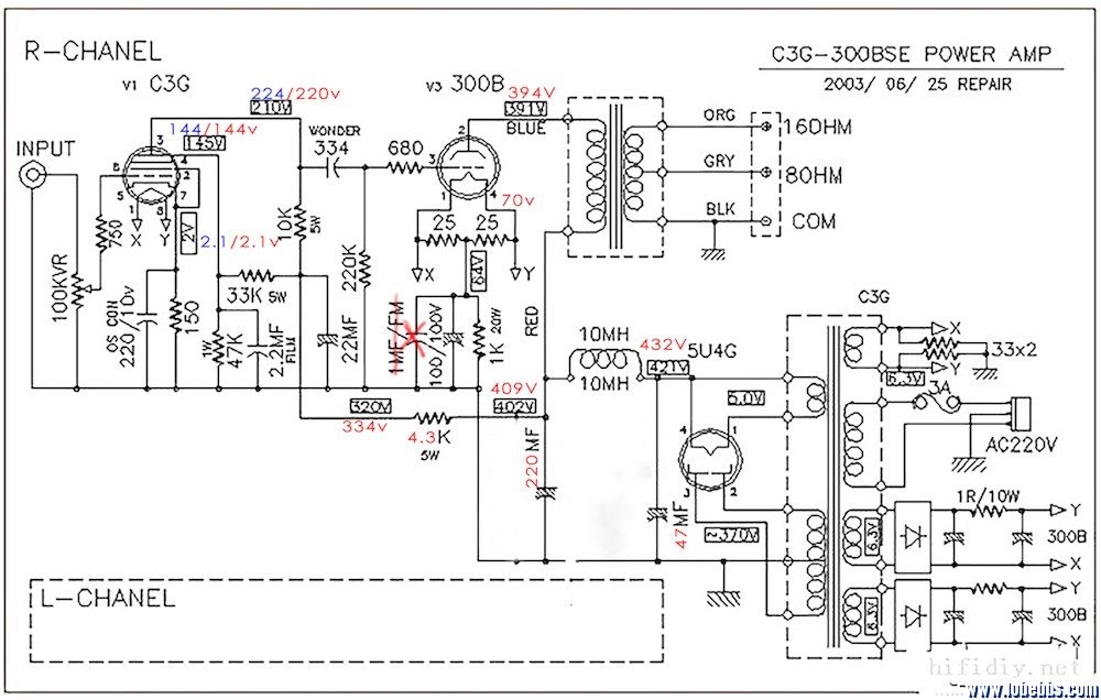

Приветствую. Мучаю вечный макет на 300б. Сейчас пошёл пентодный период. Хочу попробовать c3g в пентоде, не знаю будет ли лучше чем 6ж4, но лампы есть в наличии. Подскажите схему на c3g, желательно с режимами. Заранее спасибо
1 час назад, asder55 сказал:
Попробуй 10ж12с или 7ж12с.
Думаю останешься доволен.
1 час назад, ДимДимыч сказал:
Какой режим порекомендуете?
4 часа назад, asder55 сказал:
С просторов сети
