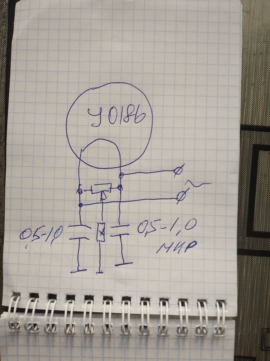

Теперь возникает вопрос, чем питать мне мои уошки, переменкой, или постоянкой, я пока что за первый вариант, хотя se на 6с4с питаю постоянкой, с конденсатором большой емкости, чтобы сделать плавный пуск для накала
Я делал так, на 6С4С тоже, на 186 еле слышно с метра от АС.

50 минут назад, Юрий_Б сказал:
Думаю такую топологию и сделаю в катоды всех арямонакалов, нужно будет правда проверить все это дело на фон, т.к. колонки с высокой чувствительностью, и если фон есть, его явно будет слышно

В РР фона практически нет.6С4С в СЕ при питании переменкой все фонили от 4-8мВ. И если днем с этим можно было мириться,то тихими зимними вечерами это начинало раздражать на акустике ШП "12" 97дБ.:smile-54: Переход на накалы 2,5В и другие меры полностью убрали проблему фона.
6С4С SE еще делать буду, но там постоянка в питании будет, хотя перед окончательным принятием решения на счет питания прямонакалов соберу макеты оконечных каскадов и проверю все на уровень фона, надеюсь будет порядок
6 минут назад, Сергей Витальевич сказал:
Пробовал давно и постоянкой..В принципе все можно сделать по нормальному на переменном напряжении.В гибридных запитывал ламповые УН , каждую лампу отдельной обмоткой.Так и позже постоянкой от регулируемого стабилизатора.
Во всех усилителях я стараюсь запитывать каждый накал своей обмоткой, хоть количество проводов и деталей тоже увеличивается, но как по мне, так лучше, у усилителя на Уошке будет 4 накала на каждую лампу, либо 3, драйверные вместе, анодных либо 2, либо 3, у унч на 6С4С 6/7 накальных обмоток и 4 анодных…

Прямонакальные лампы при условии , что удаётся скомпенсировать их остаточный фон ( отдельный нак. трансформатор с отводом от середины, балансир. резистор ) в выходном каскаде и опять -в точке прослушивания -""самолёты не летают ..."" , то накал переменный.. .  Если ближнее поле или S/E/ под АС 100 дб /1 вт , или под наушнички .. , то (для 6с4с к примеру ) выпрямление -  ДППВ (или обычно) -  германиевые Д305 ( для себя , конечно) , после парочка Блек гейт - 4700мкф х16в , параллельно им бумагомаслянный конденсатор ( Бошь , КБГ ); дороговато (конечно) , но субъективно разницы уже между переменным накалом и линеаризованным (Блек гейты и прочее) почти нет ; лично я не слышу , за всех не сужу.

Лично я довожу усилители до уровня, чтобы прислонив ухо к динамику фона не было слышно, либо если он и остется, то слышно его в полной тишине среди ночи, опять же впритык к динамику, при том в SE усилителях…
