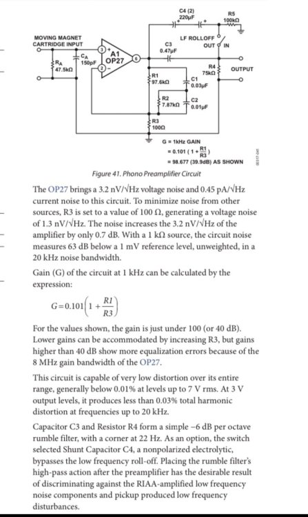

Есть картридж для примера. 1 к и 12 к импеданса (f=3852). Примерный шум от картриджа есть 4 нВ и от резистора 47к 7 нВ. Для низкоомной головки будет на 3 dB меньше.
Усилитель должен быть лучше чем источник. Шумовое напряжение и ток*импеданс суммирутся по квадрату. И вуа-ля. Таблицы с шумами для биполярных и полевых есть.  Например в Хоровице и Хилле 3-го разлива. Стр 501. Есть простые и доступные транзисторы как 550/60 850/60 4401 4403. Для них есть данные по шумам против тока. Для полного полевого извращения есть Linear Tech или тот же TI. Для попроще есть opa627 для любителей полевых и безумное просто количество биполярных ОУ с гарантированными уровнями напряжений и токов шума, включая 5532 и 5534. Полевики рекомендовано каскодировать чем-то вроде ZTX951/451, так как последние имеют крайне низкое Rбо, что важно при токах в единицы миллиампер для полевика. Есть интерсные решения с повторителем имени параллельного усилителя, позволяющие снизить импеданс цепи RiAA OОС и, соответственно, вносимый ею шум. Особенно при МС
Надо ли стремиться к полной симметрии немецкой схемы - непонятно.
И тут полностью соглашусь с Н.С. - оставить по одному транзистору и дать микроампер 50-100 тока. Во входном. Сие приведет к увеличению резистора в коллекторе в 2-4 раза и уменьшению тока второго каскада в 2-4 раза. При прочих равных. А потом напихать в второй канал все 16 штук и сравнить таки шум. При подключенном катридже.

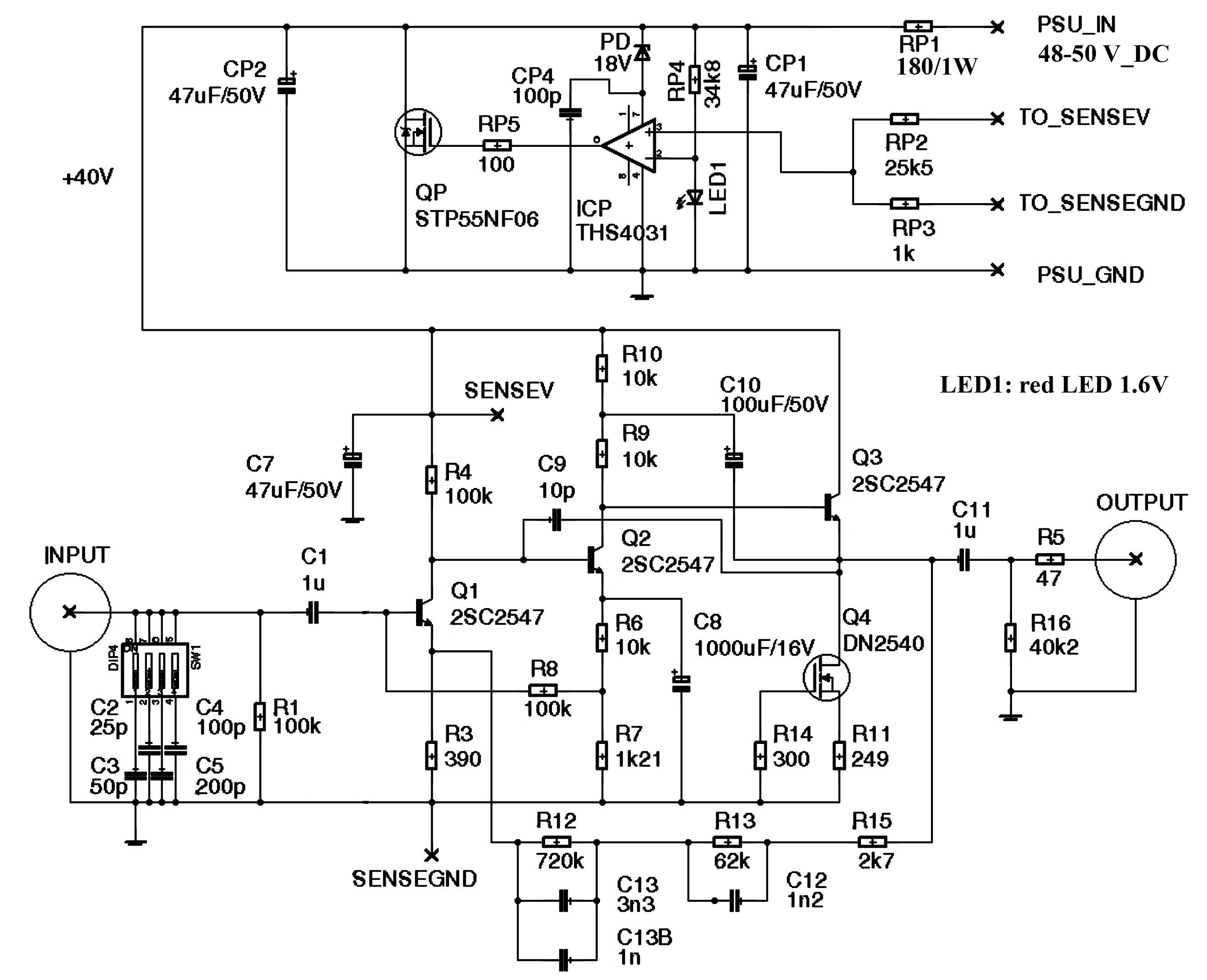

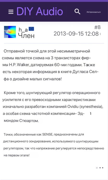

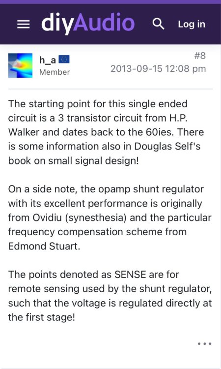

Вот пример. https://www.diyaudio.com/community/threads/the-high-octane-phono-preamp.242387/
high_octane_sch_bw_s_corr2-jpg.371078
Just now, Aloizio said:
В силовой преобразовательной технике все не как у людей.
Поэтому не обижайтесь... не человек.
9 минут назад, BAA сказал:
В общем - да. Всё придумано до нас. В этом Никита Сергеевич прав.
Хотите разбираться - читаем и читаем и читаем. Понимая что написано. Делаем свои выводы и, возможно, свой вариант схемы.
Практически филлипсовская схема УВ из ранних. С усилением 40 дБ. Далее шел универсальный тракт.

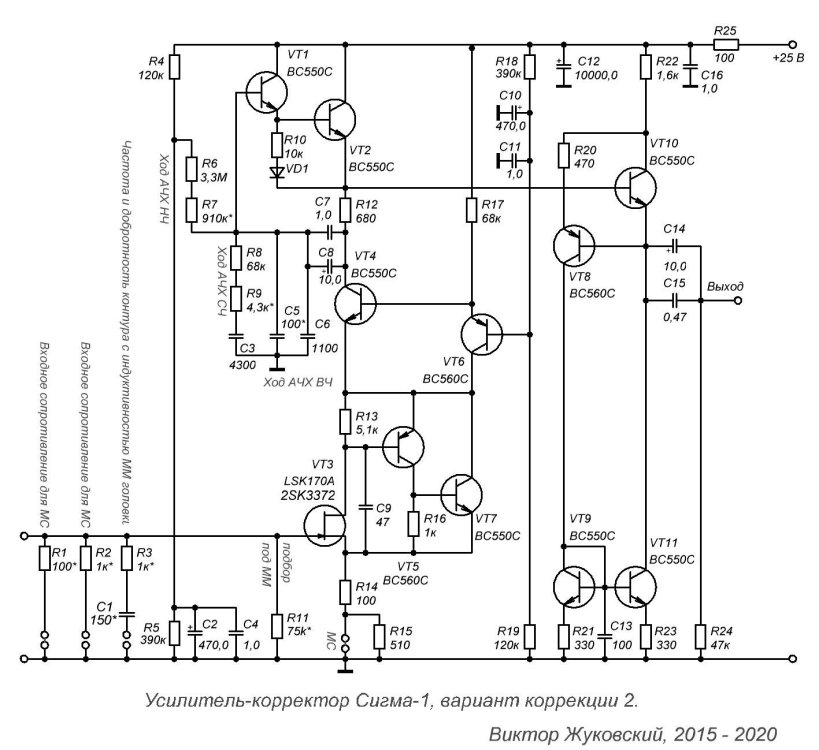

 В этой ветке несколько раз упоминали корректор Сухова 80-х годов. А что что скажут уважаемые участники про его современную идею уменьшения входной ёмкости корректора до пары-тройки десятков пФ с одновременным увеличением входного сопротивления до 100-120 кОм ? Мне лично это кажется весьма интересным решением.
Картриджи расчитаны на определенный импеданс нагрузки. Точка.
1 час назад, RSD сказал:
То есть аргументы Сухова вы не читали?
Для ММ и МС одни аргументы? Будьте добры, дайте ссылку, где можно почитать.
Как и в УВ магнитофонов Сухов предлагает вынести резонанс как можно дальше. И это правильно. Резистор входного сопротивления этот резонанс в звуковой области демпфирует, но в случае, если входная емкость минимальна и резонанс далеко в ультразвуковой части, то и демпфировать смысла особого нет.
Тут с год назад эти темы уже обсуждали. Те недорогие головки, что я использую лучше звучат раздемпфированными, т е с большим сопротивлением на входе.

К нему сложное отношение. Особенно а последнее время. Теперь к баранам, нашим. Далее приведены измерения головки при разных нагрузках, как емкостных так и резистивных, более того "электрическая" модель (без учета механики) неадекватна. Чем, простите, тов. Сухов и его последователи, буде горб приберати? Считать что в компаниях, делающих картриджи еще не додумались, тогда как в Киеве уже - не смешите мои тапки!
https://www.vinylengine.com/turntable_forum/viewtopic.php?t=6674&start=239
Shure1000esas 691pf
Shure1000esas 494pf
Shure1000esas 357pf
Shure1000esas 253pf
Shure1000esas 147pf
