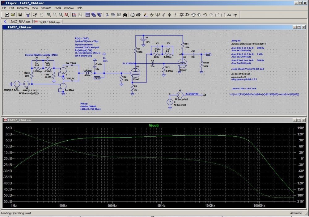

34 minutes ago, Xрюн222 said:
Да вот,хотя бы, только что уже ув. Goofnm подобную схемку и  привел.
Хммм... Я что-то делаю не так:
Работает или нет? :)

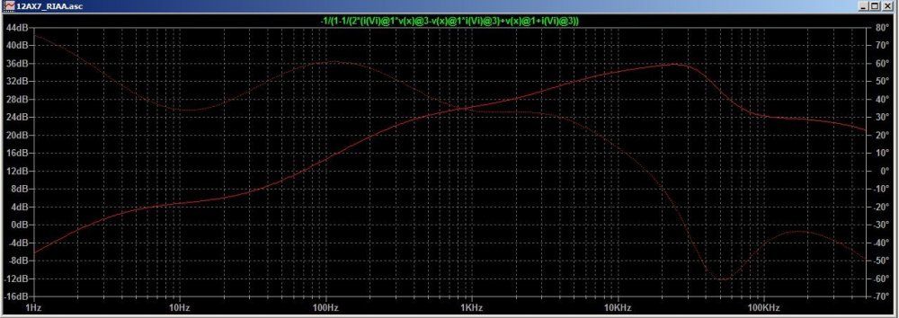

А вот эпюра петлевого усиления этого поделия:
Мало чем отличается от того двухтранзисторного уродца (TVV46).
Что там у кого-то в симуляторе (каком, кстати?) не обсчитывается?
Хе-хе!
И даже КНИ такой же, как у TVV46, если в нём (в TVV46) заменить R1 (220kOhm) на КП303А в режиме источника тока 200µA:
Quote
Partial Harmonic Distortion: 0.013584%
Total Harmonic Distortion:   0.014026%

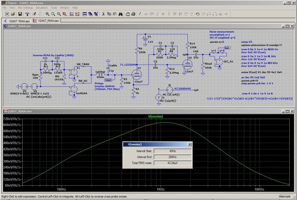

Шумы (МЭК-A) тоже не отличаются от TVV46:
Какая там ещё у вас ламповая схема "нищитаица"?

Какое смещение на сетке второй лампы показывает симулятор в данном случае? По ДС.
Мне было лень измерить ИМИ на низких частотах. Да и сумму сигналов 19 и 20 kHz тоже. При таком курином уровне петлевого усиления там всё окажется ОЧЕНЬ печально.
А так, в сферическом вакууме, конечно, усилитель с питанием под пару сотен вольт не должен сильно уступать двухтранзисторным уродцам полувековой давности.
Ноль. (плюс две целых девять десятых пиковольта)
Кстати! Обратите внимание на величину ёмкости, параллельной обмотке ГЗМ, - там пришлось задать 11 (одиннадцать) пикофарад, чтобы АЧХ стала более или не менее плоской.
4 минуты назад, catBot сказал:
Дык, отож. А сколько в этой точке в реальной схеме показывает ламповый вольтметр? Или любой высокоомный.
