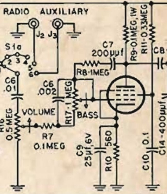

Вариант из набора "сделай сам" от другой хорошей фирмы, производителя трансформаторов и дросселей :smile-03: , без набивших оскомину 12АХ, кстати.

В КП, в составе АКП тем более - 12AU и 6sn7/6н8с - прекрасно. Дедушка Фишер, стало быть, всë правильно делал. И PhD  HHScott, главный в AES который был одно время. И Соломон Самуилович тоже,хотя и художником был - сначала в Consolette ставил 12AU... Потом, типа, "унифицировали"...

Ёмкость на ВЧ 2000пф, на НЧ 0.32мкф
13 часов назад, Xрюн222 сказал:
минимизированный до только "НЧ на подъем".
Шипящий шеллак весь разбили, мёртвому CD нужен подъём не только НЧ но и ВЧ)))
О, как... Не знал такой тенденции. Раньше только "вч-на завал"... Ну, возможно, и правда, видимо разные ДАКи все что выше кгц 5, сильно по-разному восстанавливают... Ну, значит надо поменьше от базовой схемы отпилить просто :smile-03:

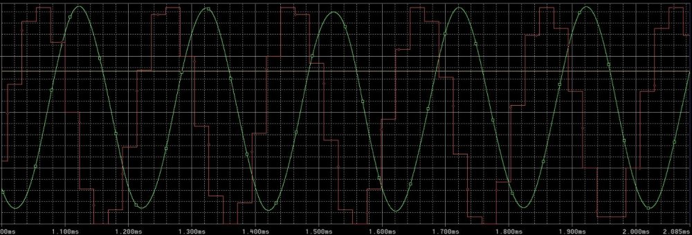

Ниже выход 5 бит ЦАП с выходным фильтром высокого порядка (Чебышева)
И на 5 кГц, как показано и на 10 кГц, коэффициент гармоник около 0,5%. 44.1 к квантования.
Уже при 12к 2-я гармоника на выход вряд-ли попадет.
Итого имеем 0,5% при сигнале -60 дБ. Может и есть ошибка, в два раза т.е. -54 дБ и 1%.
После усилителя с с/ш в 30-40 дБ даже не раздражает
И это при интерполяторе 0 порядка. А если повыше561.thumb.jpg.7e8add8101bdff43d781ee8a9bd9c6e9.jpg
