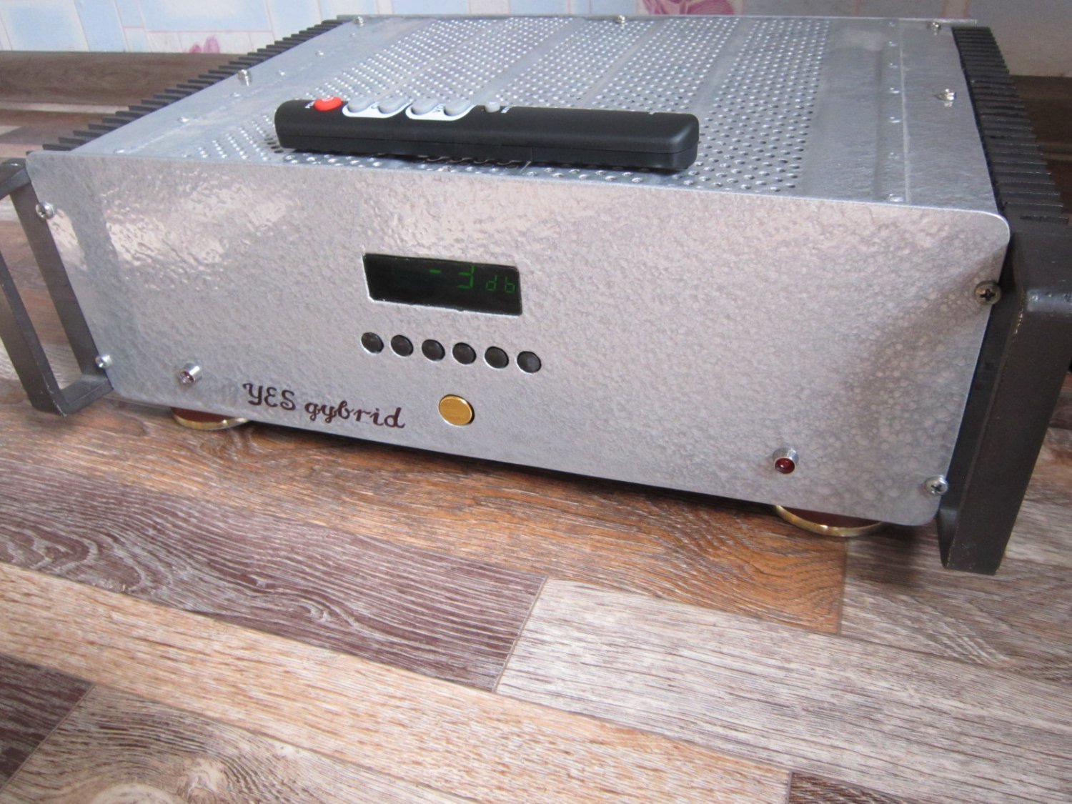

Схема усилителя разработана Геннадием Брагиным, платы разработал Владимир Лепёхин с форума vegalab.ru

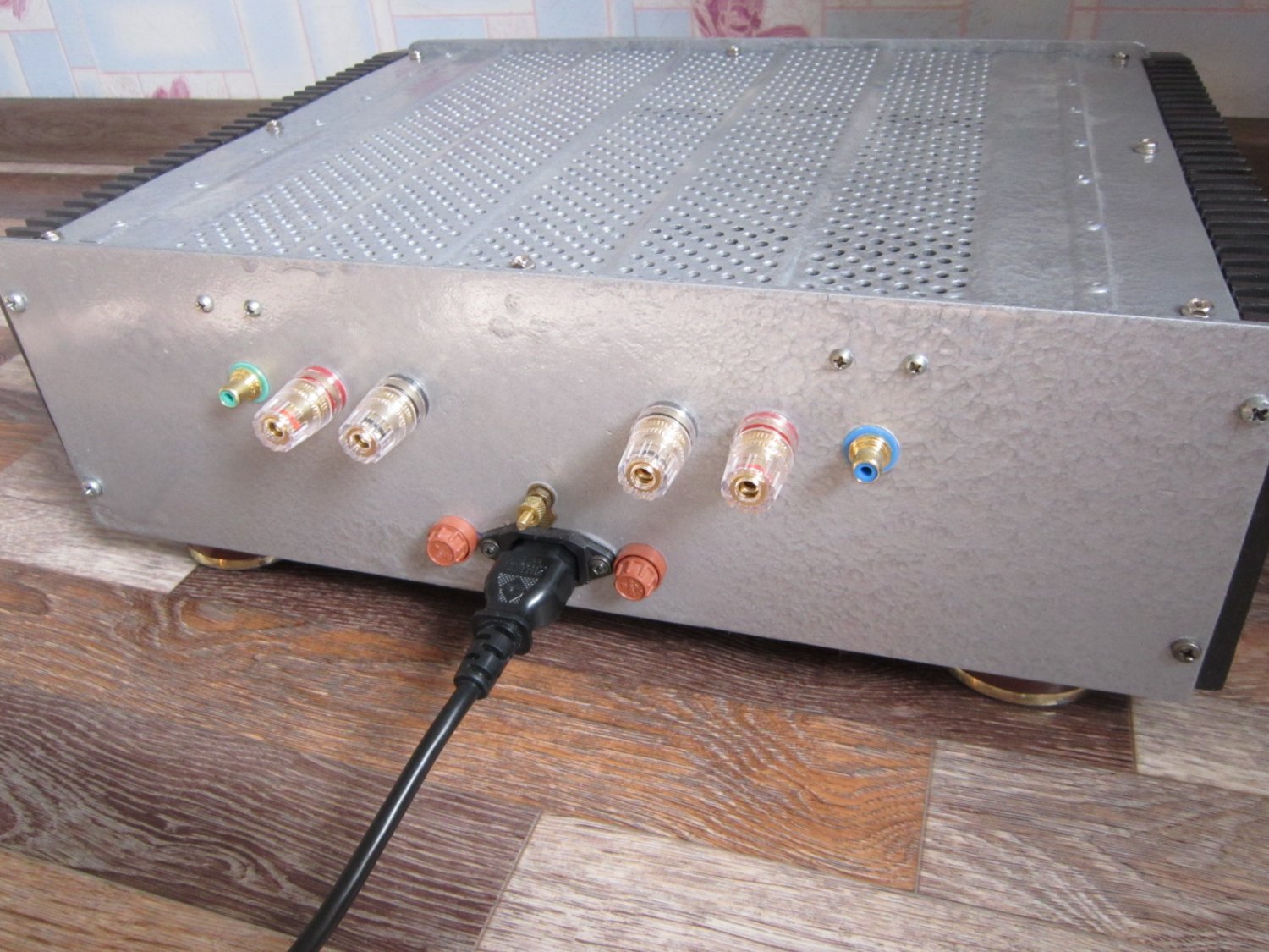

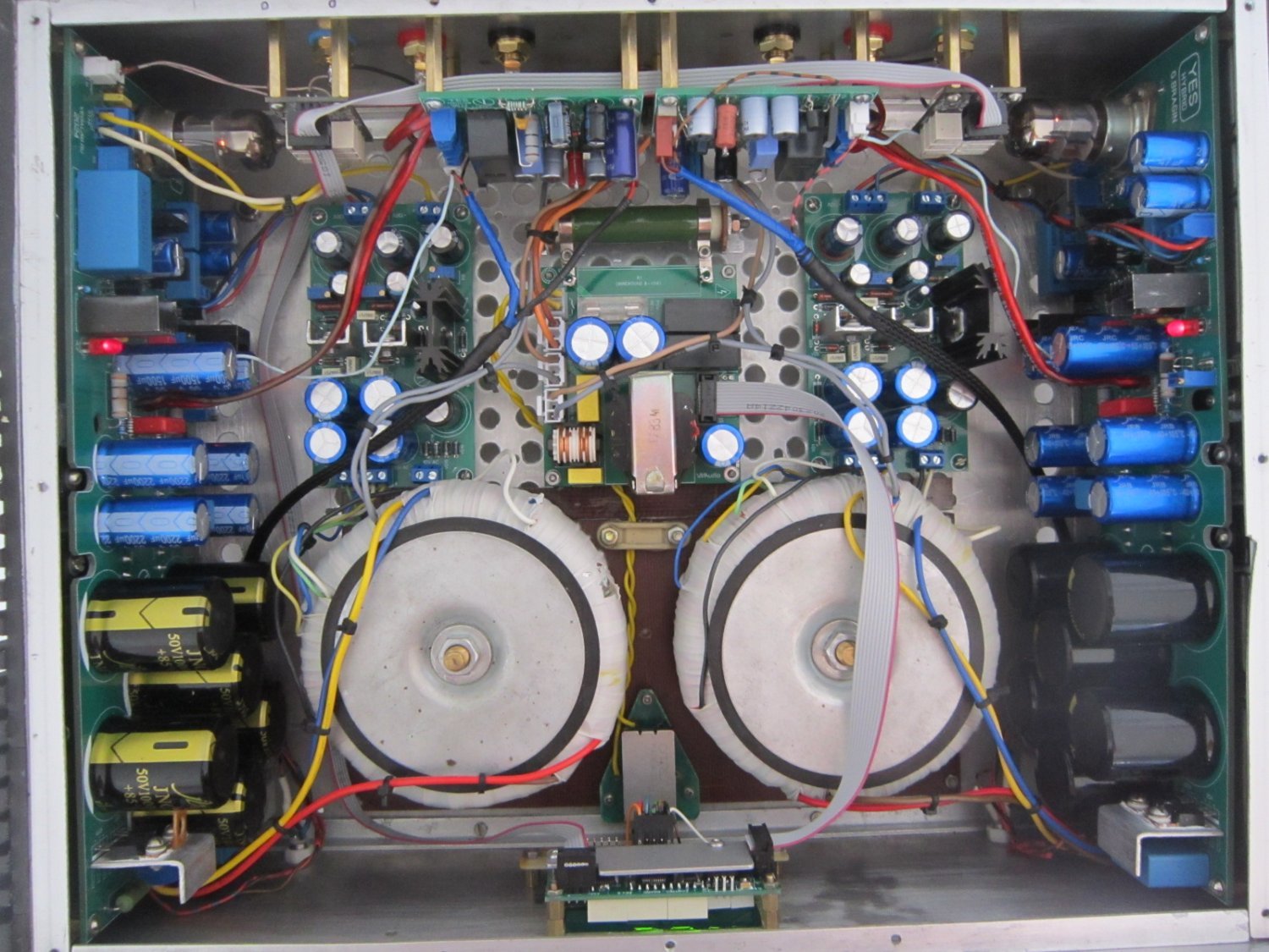

Корпус сделал сам, радиаторы от усилителя "Степь 100у-101".   В корпусе двойное МОНО, общий провод двух каналов соединён в одной точке на задней панели усилителя к латунному болту М4, тудаже буде подключатся общий провод от усилителя-корректора.   Между трэками в паузах полная тишина, глубина сцены хорошая, разделение каналов тоже хорошее.  Звучание я описывать не умею, не эксперт, но оно хорошее.  Внутри корпуса нужно нормально уложить провода, это чуть позже будет.  Вчера слушал 2 часа, звук не утомляет.  Источник звука был виниловый проигрыватель.

Кое-что в усилителе переделал.  Поставил регулятор громкости Никитина от antecom  c индикатором и аттенюаторами Att6mini их 2 штуки,  мягким стартом, в комплекте с пультом.  Звучание с этим регулятором громкости качественное.  На задней панели поменял терминалы акустические на Audiocore LCO534, покупал их в Аудиомании.
