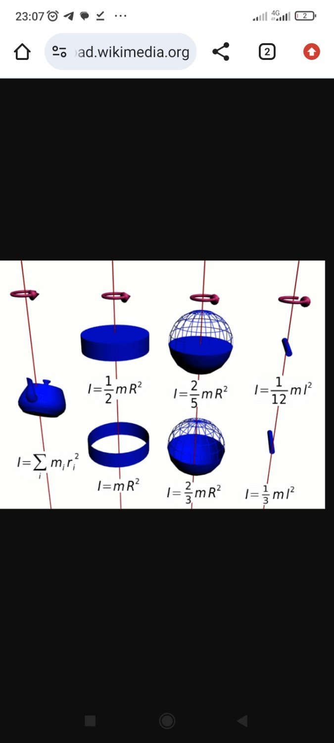

Вот как раз из лёгкого можно сделать средний, наоборот затруднительно.
Лёгкость/тяжелость - это момент инерции, каковой является вполне управляемой величиной, в определенных пределах
7 минут назад, Ollleg сказал:
И правильно твердили, потому как такими манипуляциями приведённую массу тонарма не изменить,
Посмотрите формулу приведенной массы тонарма и возмите свои слова обратно.
Цитата
Эф.масса тонарма характеризует его момент инерции, а мы должны пользоваться полной приведенной к кончику иглы массой. Как её посчитать? - да очень просто :
- имеем трубку тонарма,пусть массой Мтр. и длинной L1.
считаем её момент инерции J1 = 1/3 х Мтр х L1^2
- имеем противовес, пусть массой Мпр. и находится эта "сосредоточенная" масса на расстоянии L2 от оси тонарма.
считаем его момент инерции J2 = Мпр. х L2^2
- имеем шелл с головкой с массами Мш. и Мг., находящиеся на расстоянии от оси тонарма равном эф. длине тонарма Lэф.
считаем их момент инерции J3 = (Мг.+ Мш.) х Lэф.^2
(Последнюю операцию можно и не делать, а тупо прибавить впоследствии их общий вес к эф.массе тонарма)
Теперь считаем общий момент инерции Jt = J1+J2+J3
Наконец находим ПРИВЕДЕННУЮ МАССУ М = Jt/Lэф^2.
Вот как раз и есть 1/3m l^2 длина в квадрате. Я пробовал реально это  работает, до переделки приведенная масса была 12 гр, после стала 9 гр. резонанс системы увеличился  6 до 9 Гц.
26 минут назад, Ollleg сказал:
Из лёгкого тонарма нельзя сделать средний, так как это разные понятия, которые относятся к характеристикам тонармов для проигрывателей винила.
Это относится к моменту инерции и это можно менять в обе стороны и это будет работать.
