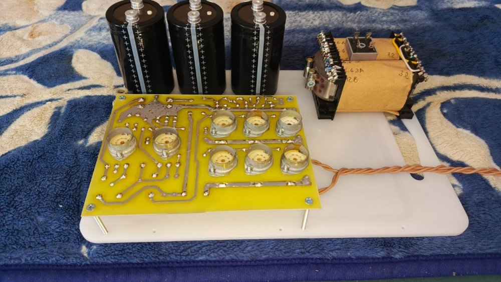

21 минуту назад, Stan Marsh сказал:
Ну, мне тоже лужение дорожек кажется оправданным только тогда, когда нужно увеличить их сечение. Забавно, но, скажем, для этого в мощных моноблоках от Мэнли на дорожку напаяна толстая проволочка.
Это так, но это другая история. И не только в м/бл от Мэнли так.
21 минуту назад, Xрюн222 сказал:
Применить ЛКП невозможно? :smile-55:
А чем лужение не угодило не пойму? Где не требуется усиление для тока, через оплетку лужу, как выше советовали. Очень ровно и тонкий слой получается, зато защита меди от окисления получается. А где токовые дорожки напаиваю медную шинку и пропаиваю ...
Мне так проще... Не вижу никаких трудностей... Для себя же делаю ... Не сложно...
Если в чем-то не прав я, подскажите какие минусы лужения, кроме трудозатрат... И затрат на припой... Но для мен это не аргумент... Еще что-то есть негативное в лужении?
Ну только чисто теоретически - получаем два параллельных проводника. Один медный одной( ровной) толщины, другой из смеси олова и свинца. да еще и возможно с добавкой серебра, переменной толщины( у вас как раз переменной - толщина припоя везде разная). Теоретически ничего хорошего, а вот практически - фиг его знает. Может быть даже лучше. звук расцветет невиданными ранее красками. Хотя лично я предпочитаю звук меди без посторонних раскрасок. Избежать этого трудно, пайку все равно приходится применять, но чем ее меньше, тем, как по мне, лучше. Например провода можно сначала достаточно сильно скручивать, а потом покрывать очень небольшим слоем припоя. В одном из моих усилителей именно так и сделано - звук - закачаешься. А в ранних телеках и приемниках вообще сварка применялась, а не пайка. Значит был в этом какой то смысл, что в цепи не было посторонних примесей-добавок?

Меня в свое время учили, что полностью вымазанные припоем дорожки печаток - дурной радиолюбительский (в нехорошем смысле слова) тон... Лудить только в точках паек.
Правильно учили. Во времена развитого социализма на ящике, который серийно делал ВЧ и не ВЧ измерительные приборы ОТК жестоко карало за лишний припой на пайках, особенно в слаботочных цепях. А еще медь- припой это биметалл со своей эдс, а если с примесями, то еще и полупроводник. Поэтому в особо ответственных местах только сварка. Забыл сказать,  время - середина 80х
Примерно в то же годы наблюдал печатные платы космического назначения - просто и беззатейно пайка. Тем самым ПОС60. Золоченого добра - с предварительным облуживанием - там точно интерметаллиды получаются... никакой сварки. Компоненты приклеены. Сварка только в гибридках.
Термопара с микровольт/град эдс работает достаточно точно с обычным клеммнииком, никелированым. Сама пара, естественно сварена. Еще пример: шунт с винтовым прижатием клемм дает дополнительную ЭДС. Вылечивается пайкой.
По сути мы и делали гибриды, только вес был 1,5 кг., а золото и серебро (не золоченное, этого добра тоже было навалом) всегда только варили.
