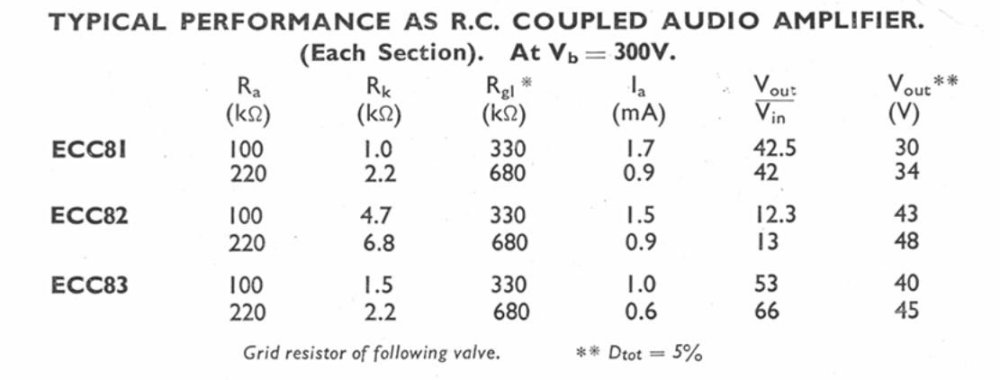

Коллеги, вопрос такой,  может  кто пробовал сравнивать ECC81 и  ECC83. По даташиту усиление сопоставимое, там,  где оно не требуется слишком большое, возможна ли замена ECC81 вместо  ECC83 ( с изменением режимов,  анодной нагрузки итп, ), и какие могут быть изменения слышимые?
Мотивация такая-у  EСС81 ниже Ri, выше токи анода,  что способствует лучшему ПСН, и возможно слышимой динамике и прочим улчшениям в звучании. Также и цены 83 рванули в небеса, а 81 еще боле мене.

В некоторых случаях замена есс83 на 81 возможна, в  некоторых (скажем, корректор Шур м65 и тп. "динаки") приводит к нарушению правильной работы. ПСН особо лучше не будет, т.к.81  лампа окажется примерно в том же режиме, что и 83,а для 81й он будет относительно более "худосочный". Очень близкий аналог для 81 - есс85, но другая цоколевка и другой ток накала. И на 12 в не работает накал.
Абсолютно разные лампы. В общем видно, что 81 и 82 в разы мощнее, а 81 еще и крутизна больше. Последнее не не может не сказаться на входной емкости. Втупую меняться не будет, но сгореть точно нет. По режимам ничего лучше не придумано чем линеечка или tubrcurve. Употреблять как на листке при сравнимых токах анода по меньшей мере странно. Плюс какой там псн при 220 кОм анодного/миллиампере тока? Чем емкость перезаряжать?
На самом деле, бОльшая мощность и пр 81й была достигнута ценой ресурса, поэтомуи была выпущена есс85... Для укв блоков с их 5...7...10 ма на каждый триод.  А 81я оказалась ни то ни сë - от красавцев отстала, а к уродам так и не прибилась... Баксвндалл, кстати, жаловал есс81... С резистором 680 к (!) и 220 к (!) в аноде...
Т.к. катоды у 81,82,83 (и 12AY7, не имеющей есс- близнеца) абсолютно одинаковые, по мощности накала, то и по эмиссионной способности разницы особо быть не должно... Иногда 81-82-83 абсолютео одинаковы и по виду, только геометрия сеток разная. надписи стерты - надо мерить.

Понял, спасибо! А если режимы сменить, анодный и катодные резисторы. Под бОльший ток лампы есс81 ?
Это в листке Мулларда такие таблички, а я думаю, изменить, и сделать ,  как принято,  анодную нагрузку 3-5 крат от внутреннего лампы, это получится до 40 кОм анодного резистора.
