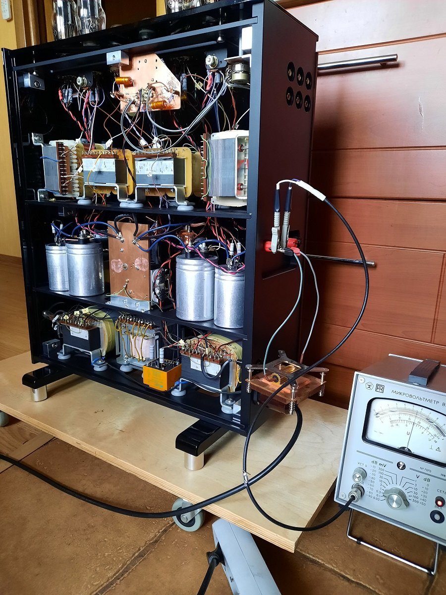

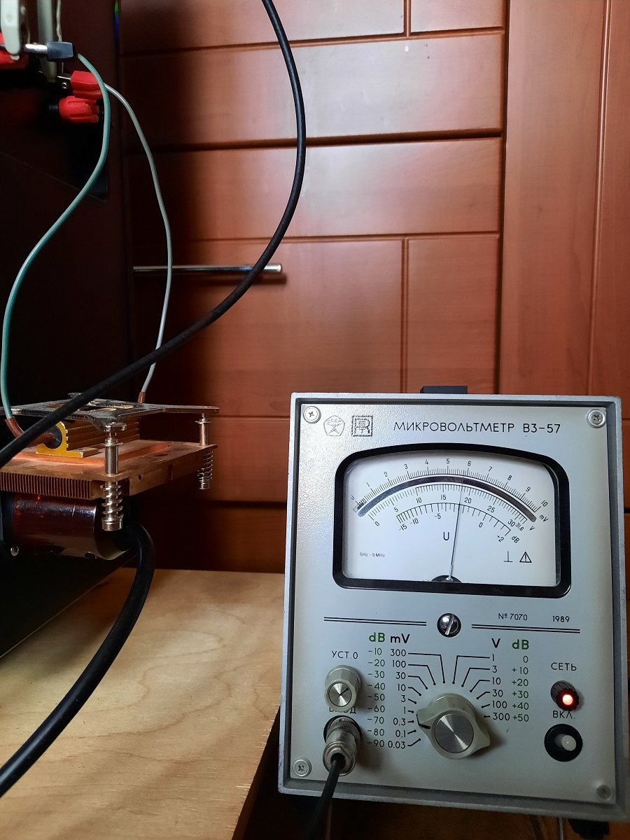

55 минут назад, Xрюн222 сказал:
Также зависит от того, что реально прибор показывает с т.з. математики - то ли 0,707 пикового, то ли настоящее "труЪ рис", то ли ещё что-то...Ровно та самая классическая "задача о 3х вольтметрах", которые все 3 разом почему-то разное показывают....
Конечно измеряет действующее, но и здесь есть хитрый выверт. Если по прибору в3-57 0.3мв это 70дб, а если по диапазону усилителя в 15ватт то тут разница по максимальному сигналу на выходе в 9.5в и фону 0.3мв разница уже 90 дб, как раз как в той книжке)
11 часов назад, Xрюн222 сказал:
Для относительной статистики и "работы над ошибками" потянет любой, и 0.707, и тру Рмс, если мы фон вылавливаем, а не всякие прочие шумы.
1 час назад, Normann сказал:
Если уж ловить то всех без разбора, по этому и полоса у рыбака до 5МГц гарантирует полное отсутствие любых паразитов...
3 минуты назад, Алекс сказал:
Возможно! Но далеко не все доходят до этого этапа, хотя крайне полезно, не поспоришь...
