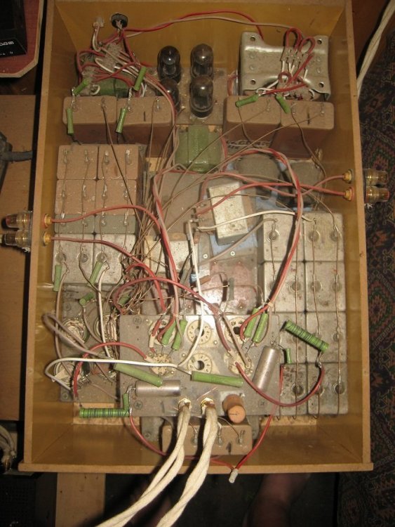

10 минут назад, Алекс сказал:
Раз идёт закос под триод то логичней лучи не на землю, а на анод.
Ну это как вам нравится, так и паяйте.

3 часа назад, Алекс сказал:
От сюда желательно по подробнее. Что, как, почему. Так как существуют «варианты». В частности лучевые изначально триоды.
55 минут назад, Кружка сказал:
Ну хочется так человеку :smile-03: А то, что во многих лучевых тетродах (в той же Г-807, например) лучевые пластины соединены с КАТОДОМ уже внутри корпуса - это, конечно, не важно. "Плюс на минус, анод на катод" :smile-28:
29 минут назад, tubeuser сказал:
Ну, в г807 просто элементарно ножек не хватило :) ... А вот в точно такой же, но с другим цоколем г1625 - был отдельный вывод. Иногда был. Иногда не было. :shock:Почему то. Поэтому и другой цоколь затеяли.  Лампы то разрабатываются в первую очередь исходя из основного назначения и включения, а не из неких сомнительных для разработчика ламп удифильских идей...
1 час назад, Кружка сказал:
Скорее типа Венэльта. Пример - модулятор кинескопа. В результате выпучивания поля в отверстии получается линза, электростатическая, собирающая пучок (он же beam) чем увеличивая объемный заряд, как в тетроде. Всё. Бить ГП-5 не предлагаю, может кто и разбирал - расскажите. Там либо отверстие, либо щель над катодом.
Нашел
Повторюсь; про то, что внутри баллона соединено не интересно. Тут уже как данность (6ц8с не в счет). А вот при отдельном выводе - да. Не с проста ж кстати RCA давали рекомендации подключать третью не просто на катод, а на среднюю точку!
