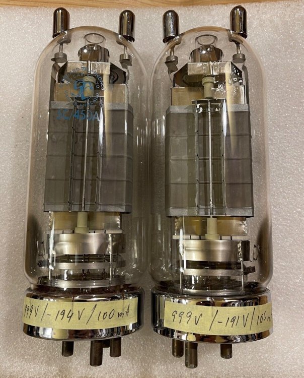

Коли упомянули "рогатую" существует и такой вариант как 5С/450А. Красивейшие большие баллоны с цоколем как у 212_х. В триоде сопротивление побольше, чем у ГУ_шек, но и усиление тоже. Полных ВАХ не снимал.
http://nerd.jp/tubeamp/5C_450A/
Хотя такие замечательные лампы заслуживают много большего.

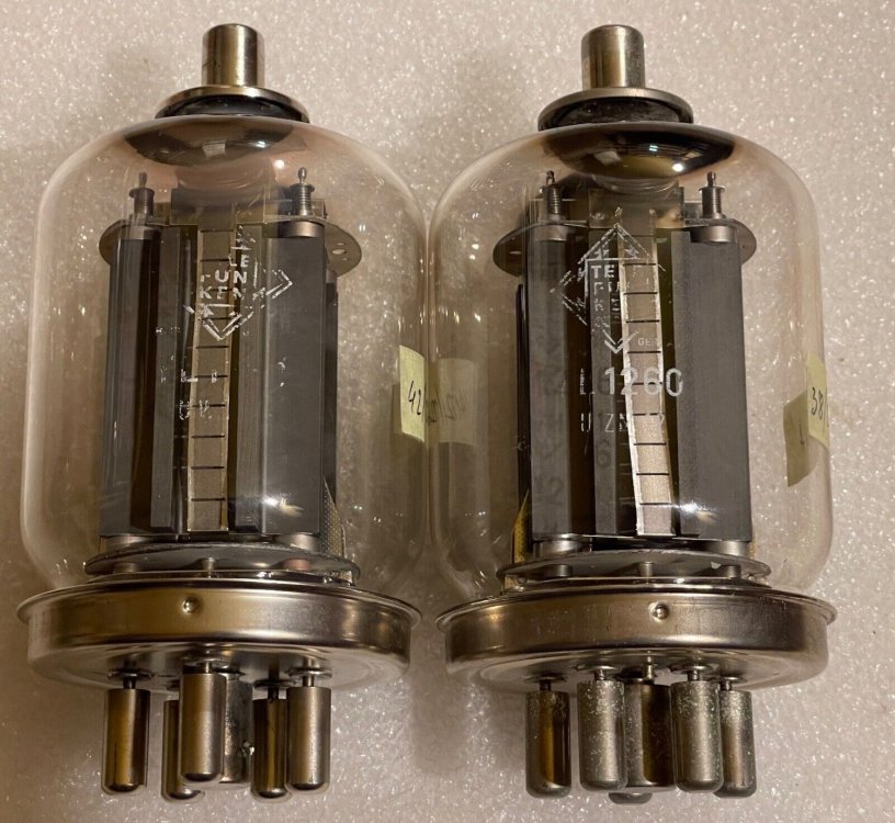

Экранированная лампа в выходном каскаде УМЗЧ однозначно подразумевает применение ОС со всеми вытекающими.
Для применения "без перевоспитания" затевал ветку на предмет YL1260 - как-то ни одного умного комментария не последовало. Хотя лампы по своему очень интересные.
Не однозначно, но чаще всего. Как всегда, зависит от свойств АС. Из любых типовых, фабричных, вариантов под пентод без ОСов, разумеется нет. Одно время были у меня в руках пара-тройка радив с АЛ1/РЕС964 на выходе и без всяких ОСов, и звук-то у них был очень даже неплох. Но там, разумеется, всë скроено и "сшито" одно к одному в КБ и на фабрике. Блау 4w77, на ал4 еще вспомнился. Тоже не совсем "кухонная радива"...
Думается, это потому что у вас несколько иная ресурсная база м тр, что для вас обыденность, здесь мало кто дкржал в руках, а уд тем более что-то делал.
