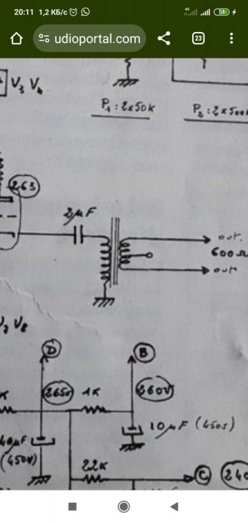

Добавили подходящие трансформаторы, согласно исходной схеме. Ктр примерно (2,5....3) к 1. Материал - ржавое железо ВПЧ, Ф-образное. Screenshot_2024-12-19-20-11-05-702_com.android.chrome.thumb.jpg.255705706bdf8447f45fec31c57bac34.jpgНоминал С -  меняли от 10 до 36 мкф.

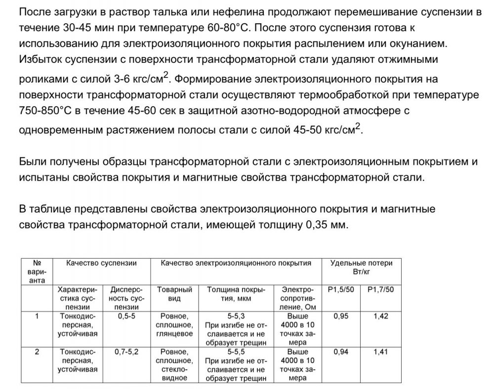

Патент описывает процесс , и да он сложный.  Само по себе фосфатирование не имеет смысла. Это просто часть связующего суспензии , которая при запекании образует изолирующую пленку нужных свойств.
Ржавчина и масло всяко доступнее :)
https://yandex.ru/patents/doc/RU2463384C1_20121010?ysclid=m4w9m9v75o247388516

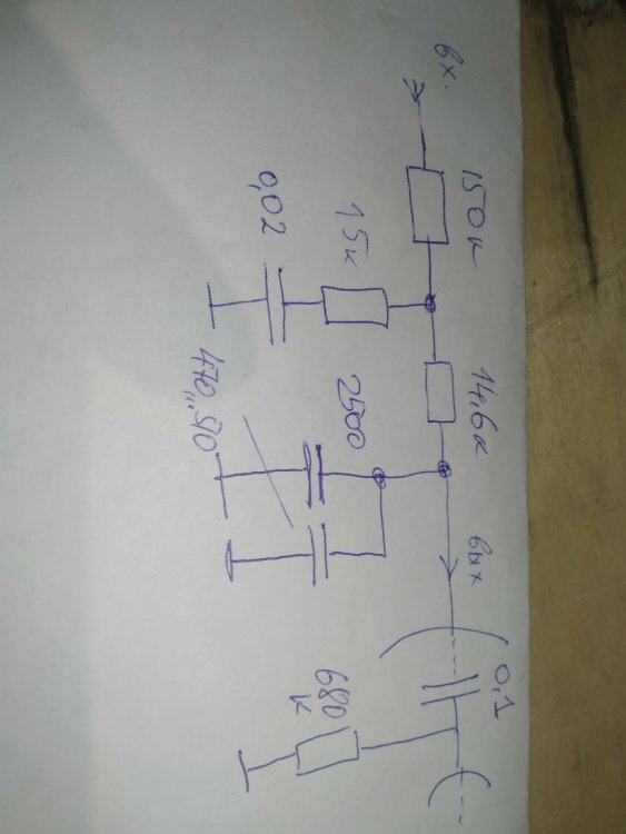

"Пришло письмо от наших читателей" (С)... От внимательных, каковые, в отличие от невнимательных, обратили внимание на отсутствие схемы текущего варианта сменного RIAA 4-полюсника. Прилагаю схему.
Эксперимент. Изготовлено еще 2 варианта этой же схемы, но с другими конденсаторами. Других типов и емкости. Вместо 0.02 мкф  взяты  0,03 и 0,1 мкф, вместо 2500 пф +( подгонка) взяты 3000 пф и 10000 соответственно, резисторы - одних типов во всех 3х вариантах, разница ачх в нескольких точках не превышает  примерно 0,3 дБ, разница "опорного уровня" 1000 гц  не хуже 0,5...0,7 дб. Можно "на лету" переключать переключателем.... Интересно, что скажут "златоухие" в "слепом" тесте....  Потом, 2й заход - поменяем тип резисторов.

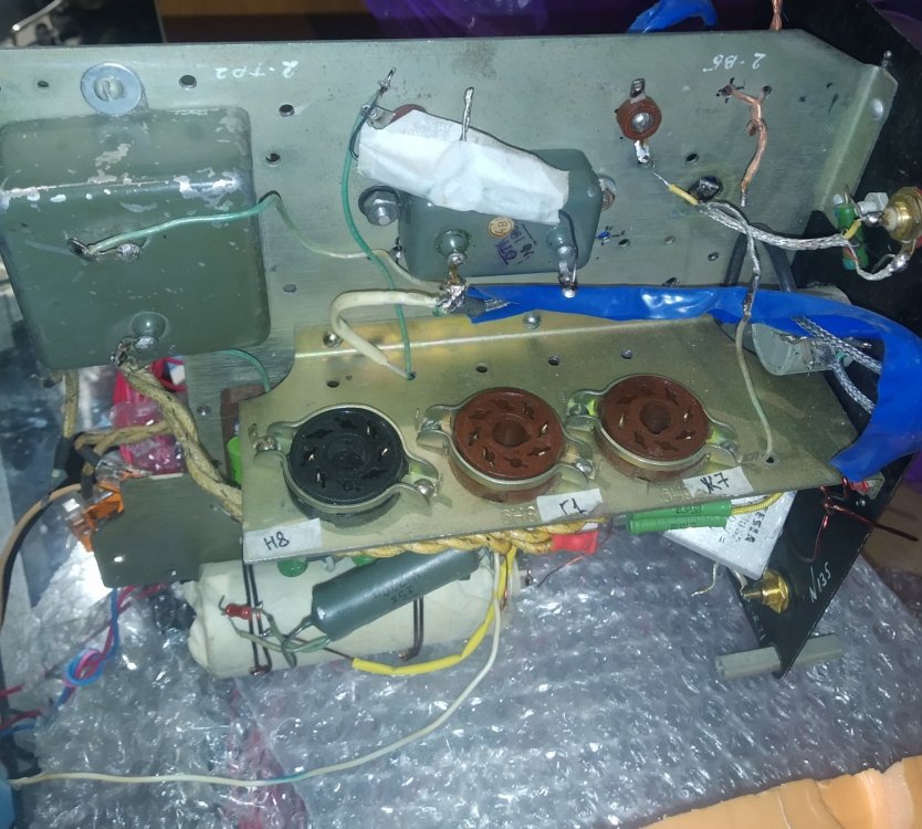

По результатам испытаний "пальцевого" 6-каскадника, поступила просьба "подумать" над "точно таким же, но обязательно октальным и желательно 4х каскадным" (!!!) :smile-62:IMG_20250405_204951.thumb.jpg.2ed88d8b639358060a669744ce753390.jpg
