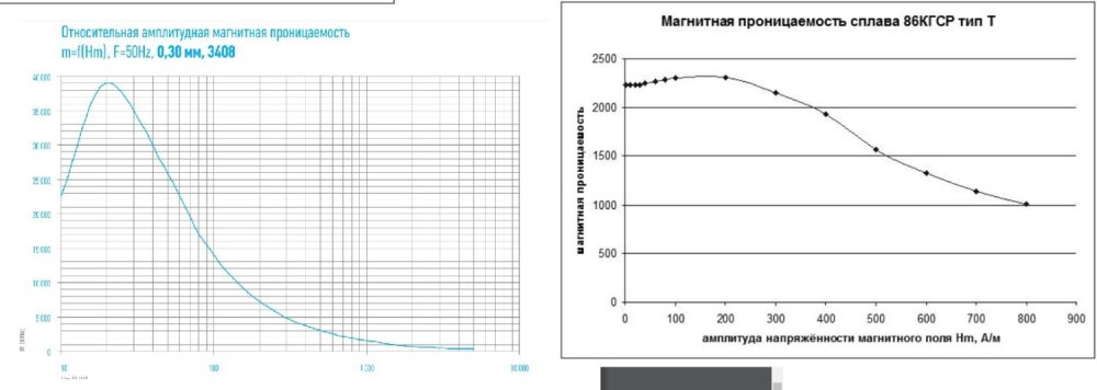

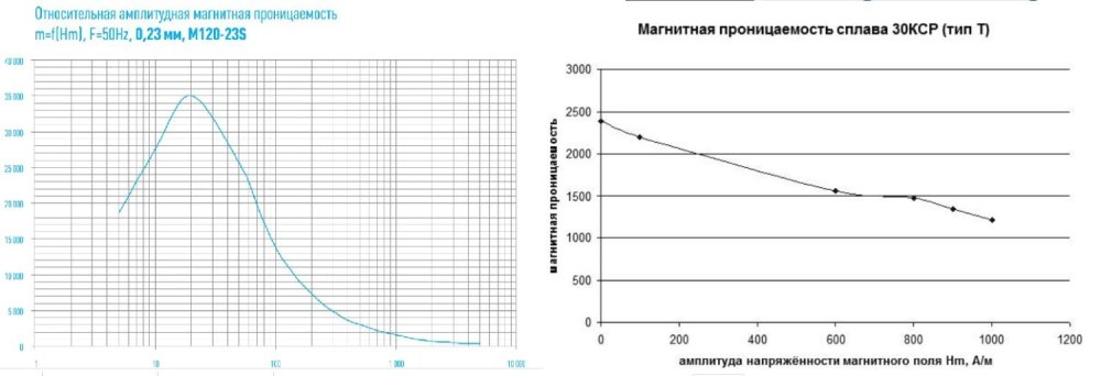

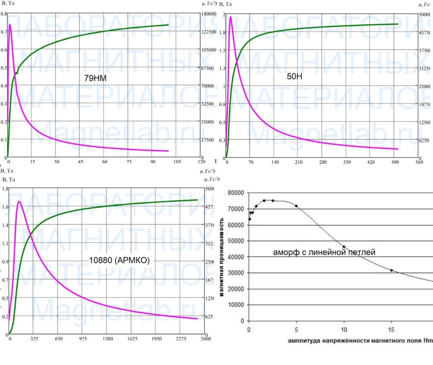

Откуда вы все это берете ?
справа -аморф, слева - обычное железо
4 часа назад, BAA сказал:
А проницаемость и аморфа падает, только далеко за звуковым диапазоном.
Только для ТВЗ это минус, но по замерам конечно плюс)))
22 минуты назад, Алексей сказал:
Левые графики для торов без зазора очевидно, что там с мю будет если сердечник разрезной? Какая будет мю начальная?

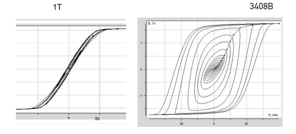

Начальная мю у обычного самого банального и дешевого аморфа типа 1Т (и множества его аналогов) сразу от в районе 20 тыс и таковой держится до 1.5 Тл. Максимум 25 тыс в районе 1.2 Тл.
У очень хорошей стали 3408В (это сильно круче М6 ) сначала мю в районе 3-4 тыс, потом взлетает после 0.4 Тл до 30 тыс и с 1.6 Тл падает. Максимум там же в районе 1.2 Тл.
Но железо пролетает по коэрцитивной силе, что видно по ширине петли гистерезиса и тут никакой зазор ничего не изменит.
Цифры по мю без зазора, есс-но.
Вот их петли гистерезиса, привел к одному масштабу
