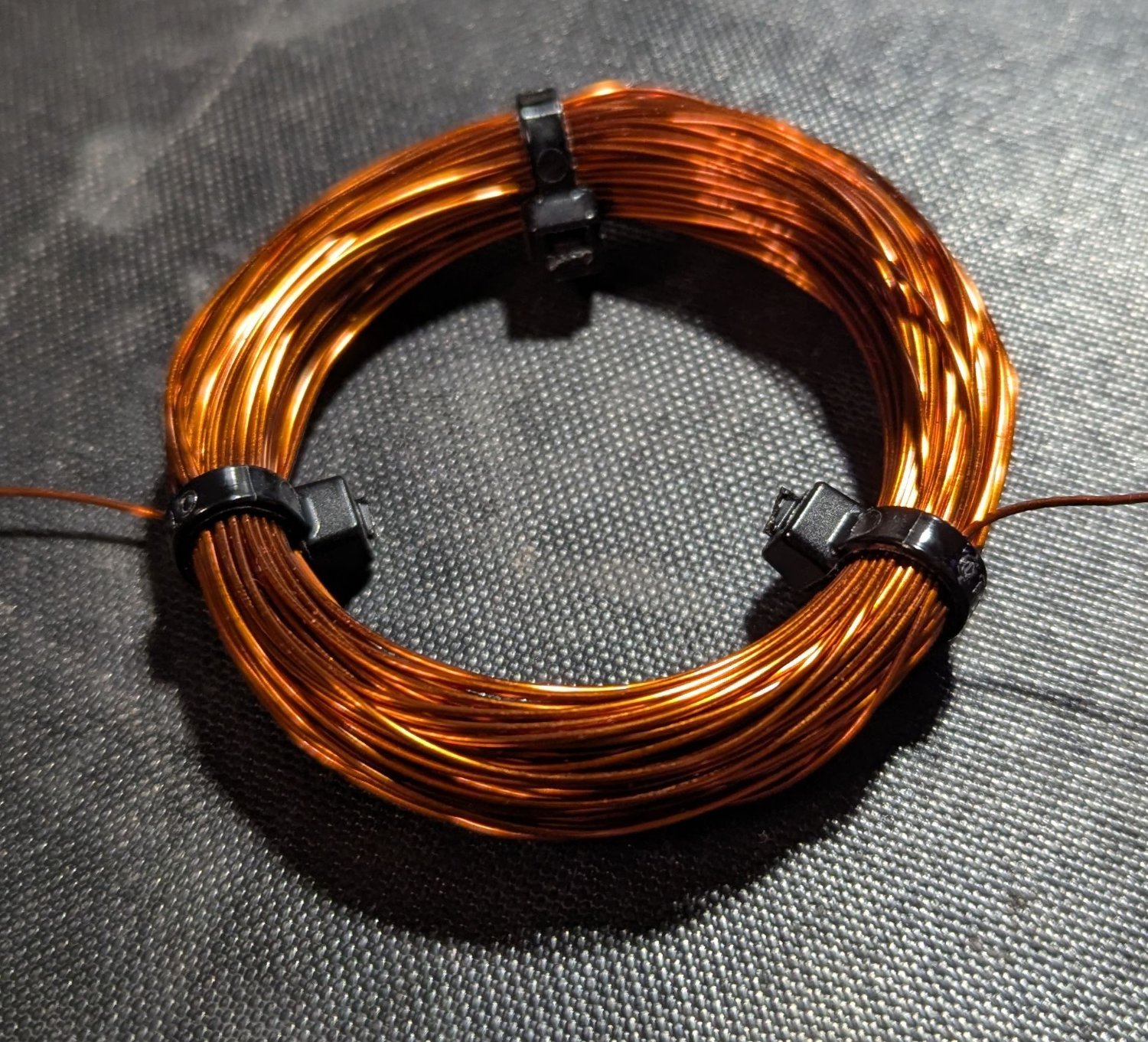

Подскажите или дайте ссылку по технологии намотки бескаркасных катушек.
Попробовал ничего не вышло, наверно у меня руки кривые ?!
В 02.11.2025 в 18:01, Юрий_Б сказал:
Вытачивается оправка из фторопласта, при намотке пропитываете каждый слой клеем или лаком, я мазал Б88 и в духовку 100-150* на пару часов. Разбираете, витки скрепляете нитками для надежности.
Из водопроводной трубы, похоже на фторопласт ?! диаметр 21 мм с одного её края наждачкой снял примерно 0,5 мм.  Сделал с двух сторон щёки, намотал проводом 0,8 положенное число витков.  Каждый слой пропитал лаком МЛ, дал просохнуть сутки, начал снимать щёки и часть витков расползлась, хотя лак просох.  Хомуты тут не спасут, в общем нужен опыт по намотки таких катушек.  В итоге к оправкам пришлось клеить щёки и мотать, иначе у меня не получается.  Ещё подскажите, несложную схему к мультиметру с помощью которой можно измерить индуктивность катушек ?

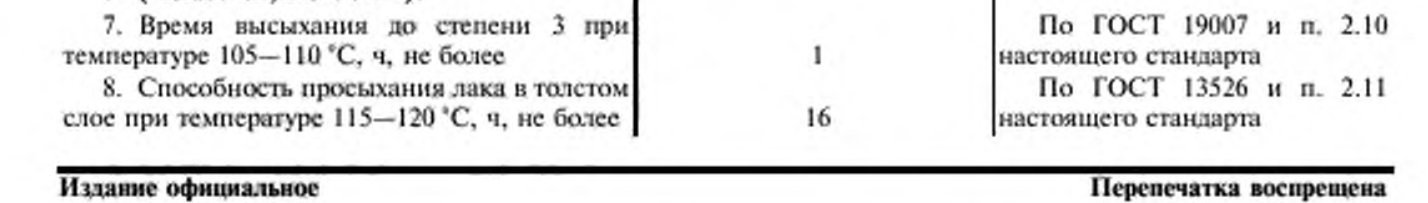

Вы видели нитки - это обязательно, пока окончательно не запечется. Лак МЛ-92 явно требует высокотемпературной сушки. Несколько работ назад стояла вакууммируемая штука для пропитки с подогревом. Вакуум - нагрев - окунание - извлечение - нормальное давление - стекание - сушка. Сам не пользовался. Прямо таки да.
Вот что в госте на 92-й написано, 16 часов :-(
Отчего лак УР. Не дешевый. Посмотрел - от 2 круб за литр.
Попробуйте БФ-4, он примерно тот же по цене, но продается по 100гр. Мне понравилось. Легко разводится спиртом. Надо иметь терпение: если катушка лостаточно толстая - сохнуть будет долго, даже БФ. Написано сушка 140 С, наверно для металла так и надо. но всего час. Больше 100 сам не грел. Кстати поверял духовку термопарой - врет 10 градусов - так что осторожнее.

Да какая там технология... Мотал не раз на скорую руку в навал на любой трубе(пластиковая канализационная или аэрозольный баллончик), потом снимаешь,  руками уплотняешь витки и стягиваешь пластиковыми стяжками. Желательно мотать с запасом и потом по замерам уже отматывать лишнее. После замеров желательно увеличить количество стяжек или обмотать-уплотнить изолентой(можно даже и не синей).
p/s: Мотать катушки для АС индуктивностью больше 2-2.5мГн  без сердечника считаю уже нецелесообразным. Активное сопротивление выходит за рамки приличия. Выбор сердечника уже по вкусу и по средствам( феррит, альсифер, трансформаторное железо и пр...).
