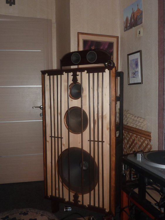

В  моей практике многие аудиосистемы биампинговые , сабвуферы для кино если , но и то , не с ФИ , с ЗЯ .   Правило (для АС открытого типа) , гарантирующее единую энергетическую ""платформу"" , скорость , отскок и прочее , что воспринимается как слитный звук , простое ; если к примеру , основные мидНЧ-СЧ  на спайдере (пауке) с жёстким подвесом , к примеру 10""Телефункен на электромагните , то и НЧ динамик , того же ув. Михаила Уракова будет на базе 2а11 и тоже со спайдером (позади диффузора) и тоже с электромагнитом .    Один усилитель это потащит или два в режиме биампа , уже предмет выбора концепции .      Центрирующая шайба текстиль , типа как в Сонидо , тогда и НЧ - подпорка тоже динамик не менее 15""  с центрирующей пропитанной тряпкой и обычным магнитом , но лучше Альнико ; пойдет пара параллельно на АС советских 15 омных 2А12у4 Ломо с разнесенными резонансами 25...30 гц и 35 .. 40 гц. Тоже будет единая подача , хотя и не такая достоверная и точная , как в концепции со спайдерами .
Скрещивать динамики со спайдером и текст. шайбой , будут свои последствия .., ибо скрещиваются животные только одного вида... .
Пример реализации ниже , 10"" Телеф. и 18"" Биг босс на подмагничивании от М. Уракова .
Сабвуферы многим нравятся и это не вопрос Натуральности…. Сейчас мода на силиконовые губы, натуральности в этом НЕТ …?
