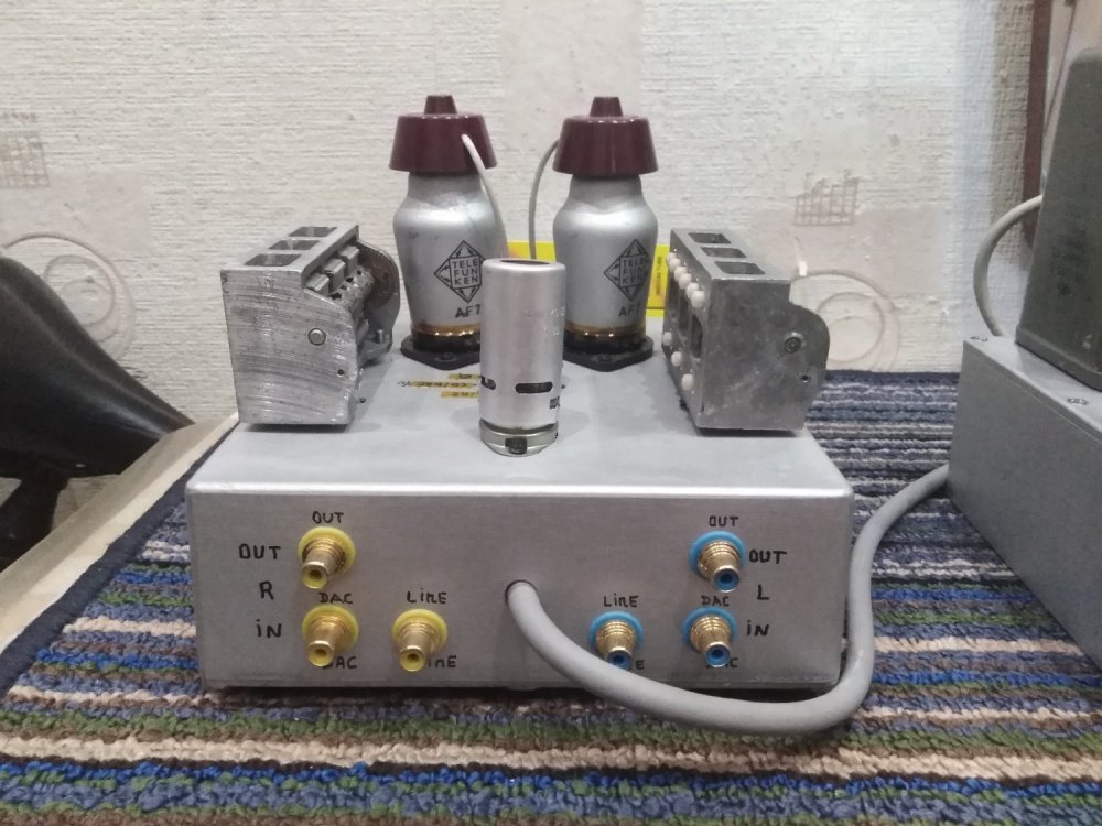

   Практически вопрос входной ёмкости в ФК в топе -где есть аудиосистема , способная работать с разрешениЯМИ ... (их  ""дофига.."") решается установкой КПЕ  0...  300пф с воздушным диэлектриком , как самым нейтральным (после вакуума) .  Для каждого ММ -картриджа своя  оптимальная нагрузочная ёмкость , но и если КПЕ  поставить на ВЧ в коррекцию самого ФК , то потенциал разрешения по ВЧ и верхней СЧ радикально лучше , чем на традиц. ФК с обычными пленочными синтетическими или К40-У9  конденсаторами , кроме серебряных , но воздух и вакуум -  это абсолютный аудиотоп в коррекции и С - ФК  для серьёзной работы.
Один из ФК с КПЕ  от приемника Телефункен  39 года -с медным (ближе к латуни ..) ротором - 2 х 550пф в роли подстроечника полюса ВЧ , основные С -  серебряные.
