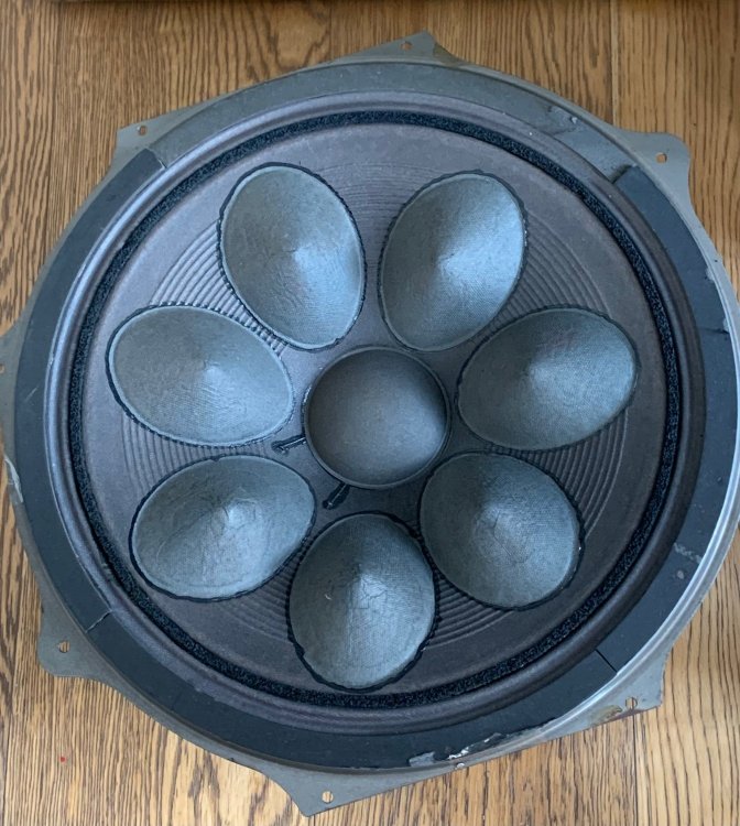

В 30.07.2024 в 03:39, Urakoff сказал:

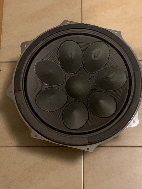

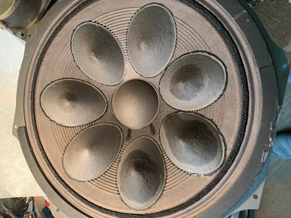

пришла еще одна пара Victor 15”

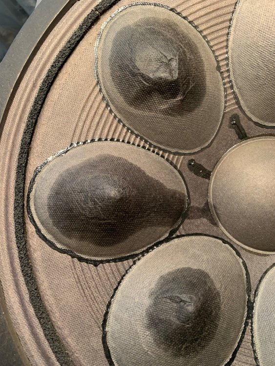

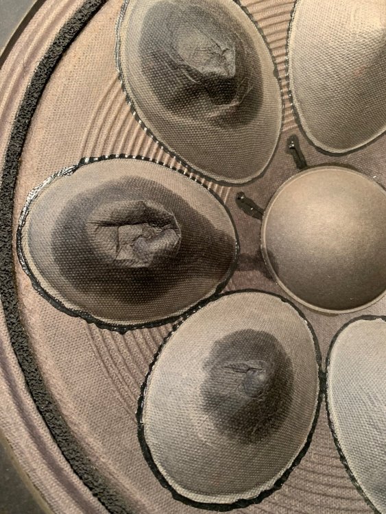

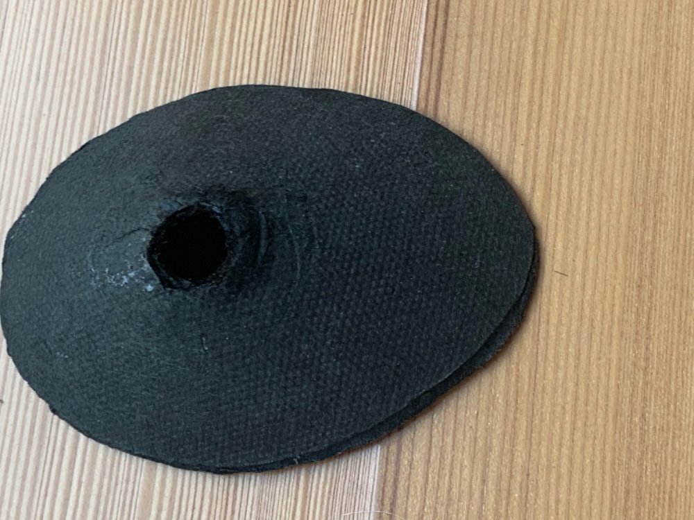

Решил попробовать технологию восстановления вмятых сисек.
Взял 3старых сиськи и склеил их вместе клеем ПВА для жесткости. Далее намочил кипятком концы вмятых , наложил на них конус с дыркой и приставил трубу пылесоса на максимуме!

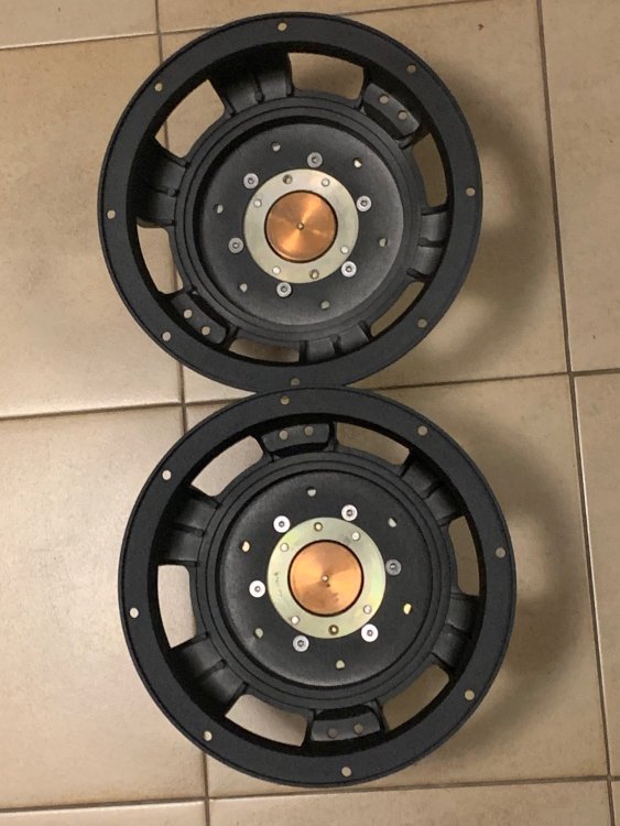

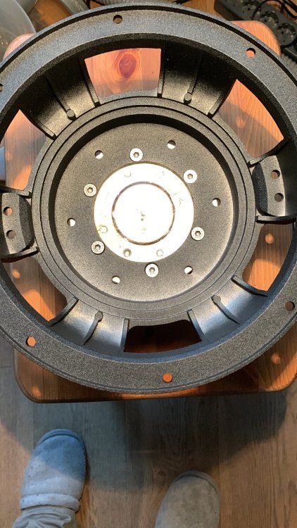

Оказалось очень не простое дело просверлить отверстия и нарезать резьбу во флянце магнита от 2а12?
так как отверстия упираются в сам магнит… и сквозное отверстие не возможно…. Но я справился?

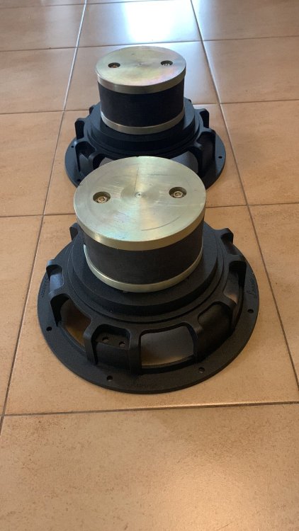

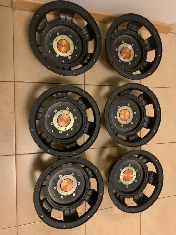

Две пары басовики для закрытого ящика 60 литров Qts-0,6.   30-3000hz

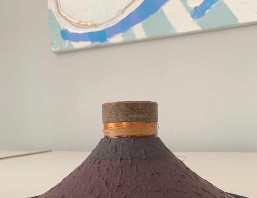

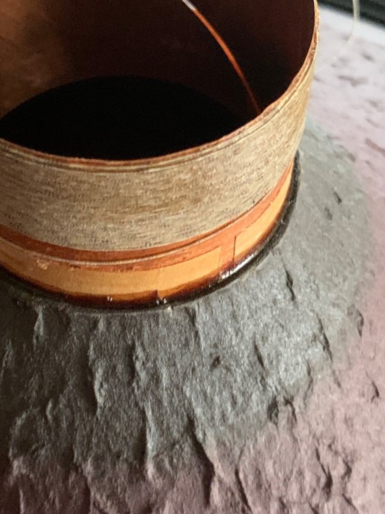

Одна пара Fullrange также для ЗЯ. Звуковая катушка серебром с узлом КОНДО.
