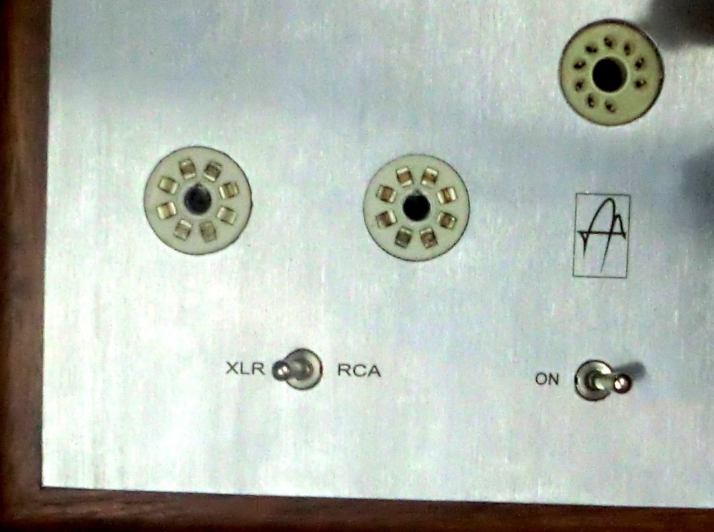

Вычитал у Торопкина . И повторял. На каждый вход своя лампа никаких галетников , реле ( самое лучшее регламентирует частоту до 10 кГц.) коммутируется напр. накала . только одно но ,  аноды должны быть развязаны по питанию . а то слышно влияние  на звук даже при подкл. аноде холодной лампы . у меня тумблер просто перекидывает питание накала .даже интересно получается звук одного источника уменьшается , а другого увеличивается как мишер.
Guest Zampotech
15 минут назад, Anatolii сказал:
А в промежутке между переключением (на время остывания одной лампы и нагревания второй) лампы находятся не в рабочих точках и в динамиках раздается радостное похрюкивание
ИМХО Самое идиотское решение
ничего подобного . ни хрюка ,ни писка , вообще никаких посторонних  звуков , даже намеков на них нет . и потом не дергаете  же тумблер туда сюда . зато хай эндно- никакой коммутационной грязи в сигнал   использованные лампы ( ранее) С3М , 6с15п , EF184  в триоде . не хрюкало ни в одном случае .
ИМХО Самое идиотское решение-
с такой коммутацией сделано несколько усилителей . заказчики были довольны и  отмечали  хорошее звучание . в чем идиотизм? если провод напрямую припаян к сетке . исключая окисленные контакты перекл. и контакты реле . вы анализируйте ситуацию, прежде чем бухнуть лижбы че .
18 минут назад, Anatolii сказал:
каким образом развязывать по питанию?
ну хотя бы дросселем и конд. на каждый анод свой . в идеале от разных выпрямителей . не сильно накладно выходит . Зато бескомпромиссный вариант .
