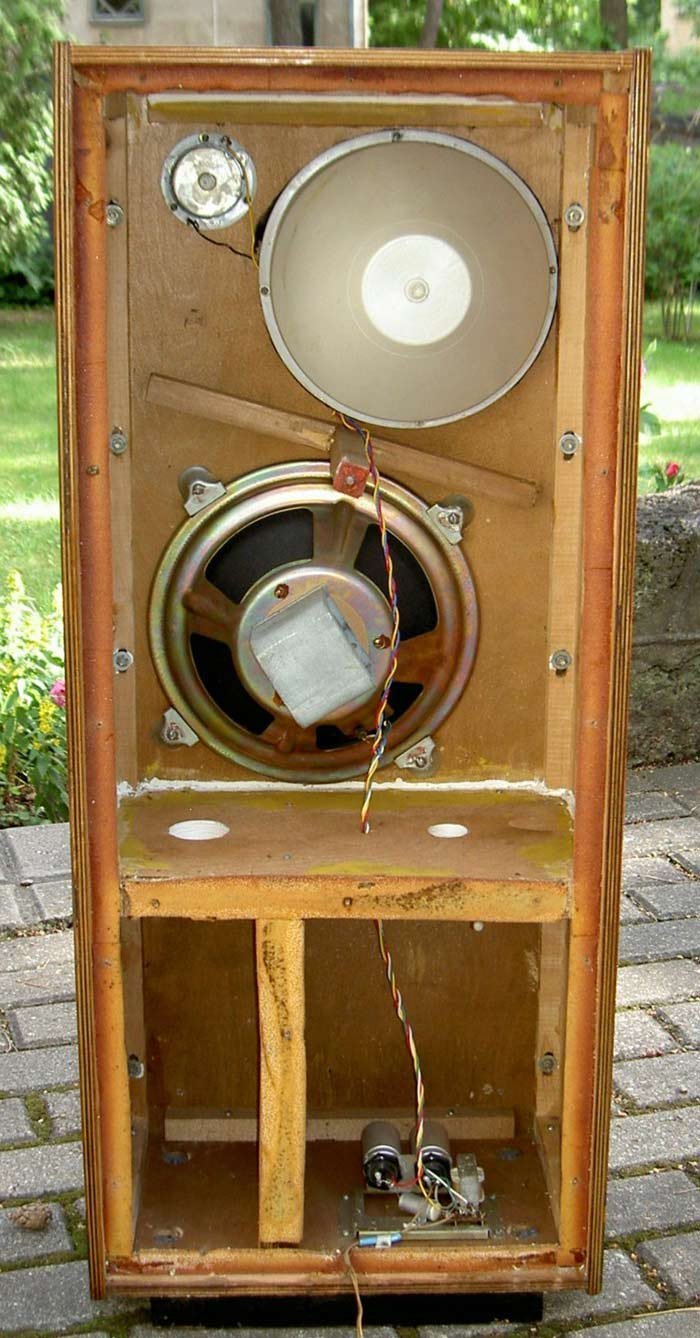

16 часов назад, Юрий_Б сказал:
Спасибо, но там нет чертежа и размеров.

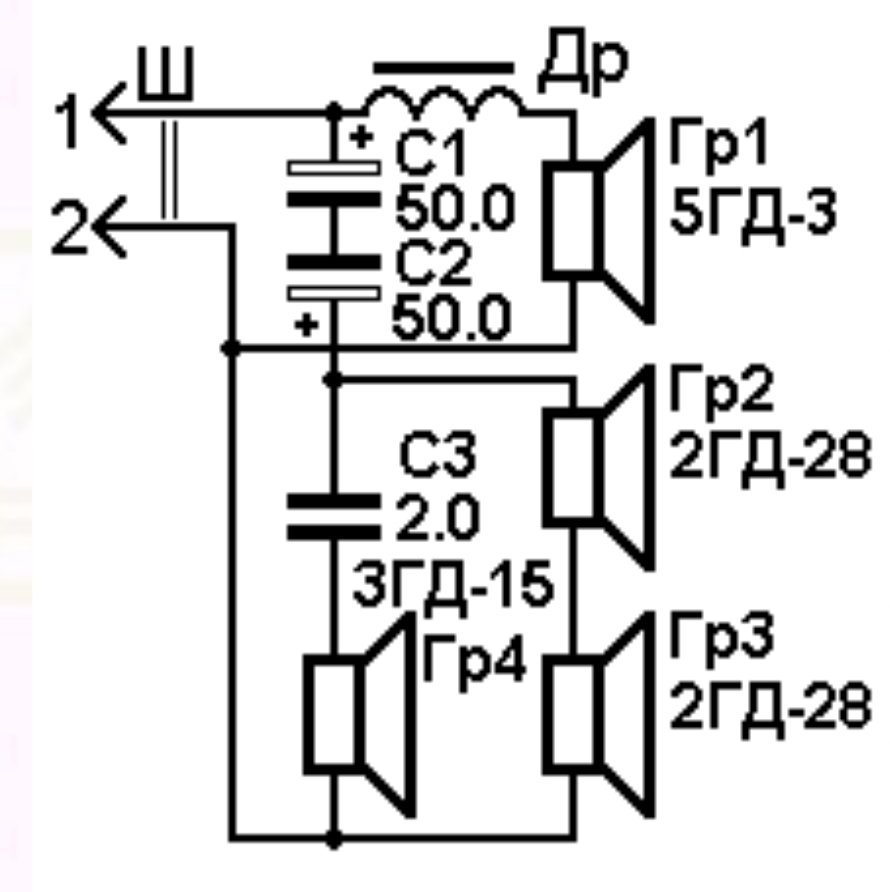

19 часов назад, emelyan сказал:
Вот схема от симфонии. Все динамики на схеме - как перечисленные Вами. Собирайте по схеме, соблюдая полярность динамиков и конденсаторов, ничего настраивать не нужно. Творчество только с индуктивностью, надо будет изыскать/ расчитать её, изготовить и т.д. А ящик - поглядите на фото, оцените размеры. Да сделайте нечто похожее, открытый ящик там, подозреваю. Можно чуть побольше размер устроить, хуже не будет. Как сделать правильно открытый ящик внутри - масса информации.
У Аббаса на сайте есть ветка про открытый ящик, копия какой-то американской консольной радиолы. Замечательная конструкция. В этом направлении поработайте, поищите. Там и чертежи есть. А кроссовер - родной, как на схеме делайте. Грамотные люди его проектировали.

4 часа назад, radziwill сказал:
Можно все размеры просчитать по этому фото.
Я уже давал ссылку на первую страницу этой темы. Там есть все размеры.
