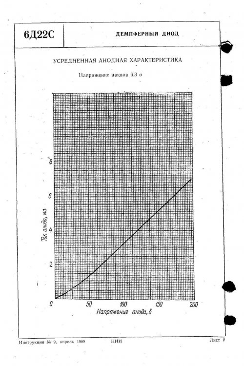

Николай С
Опубликовано: 9 ноября 2018
Цитата
3k3l3k писал:
6Д22С
Уточнение: это график падения напряжения между анодом и катодом от тока анода для 6Д22С.

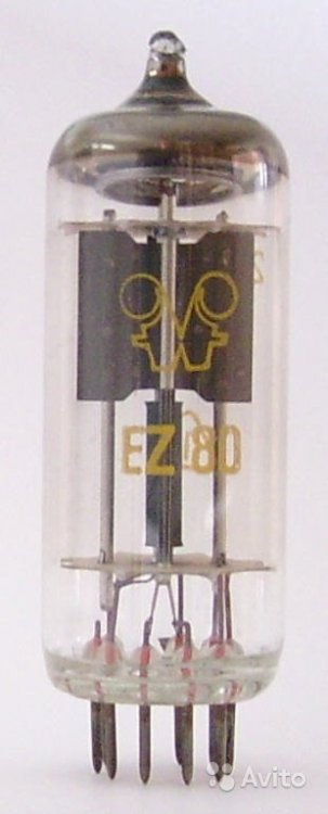

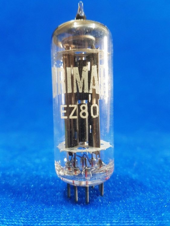

Опубликовано: 20 марта 2019 (изменено)

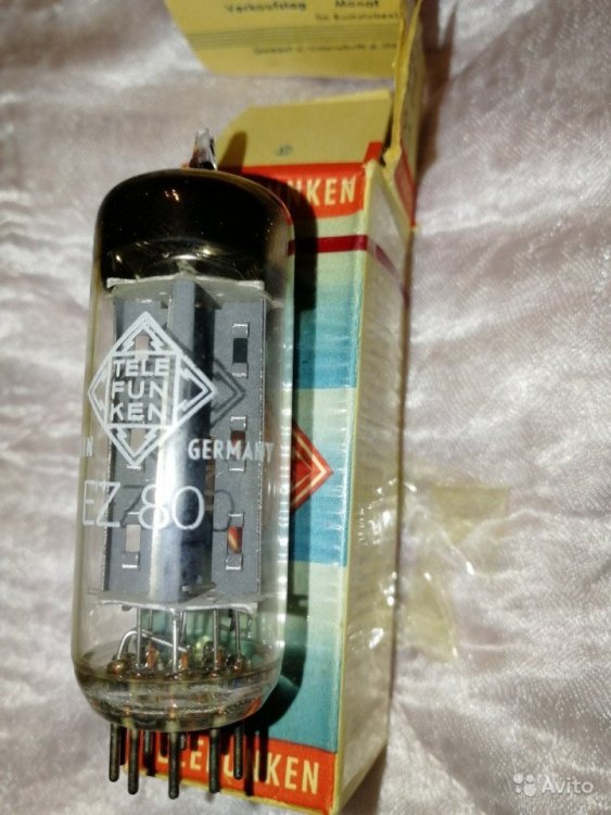

Обратил внимание на различия в конструкции ламп EZ80 различных фирм:
Интересно, какие из EZ80 наиболее пригодны для использовании в аудио в силу различий в конструкции (материалах)?
Гэгэн
Опубликовано: 21 марта 2019
Любые, если новые с нормальной эмиссией, при возможности желательно выбирать с более высокими анодами.
idz
Понятно, спасибо. Так и сделаю.

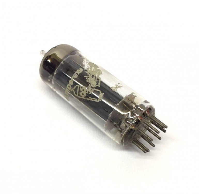

Саша1965
Опубликовано: 24 марта 2019

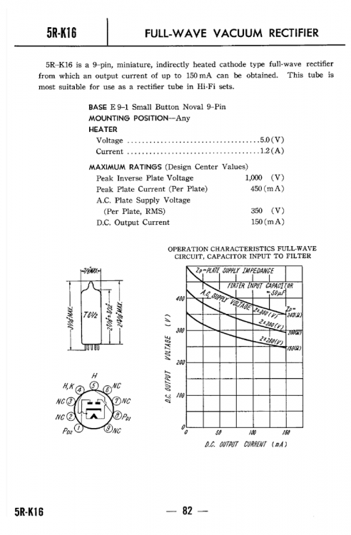

Всем доброго времени! Коллеги, а бывают "пальчиковые" кенотроны с накалом 5-ть вольт? В однотактник на 6Н1П+6П1П...
Гэгэн
Даташит:  https://frank.pocnet.net/sheets/133/5/5R-K16.pdf
Цены:  http://www.nosvacuumtubes.net/product/raytheon-5r-k16/ ,   https://www.tubedepot.com/products/5rk16

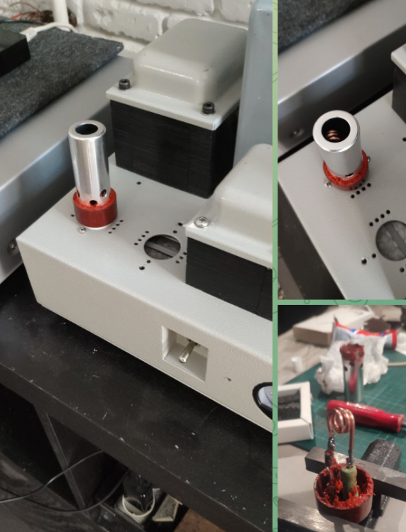

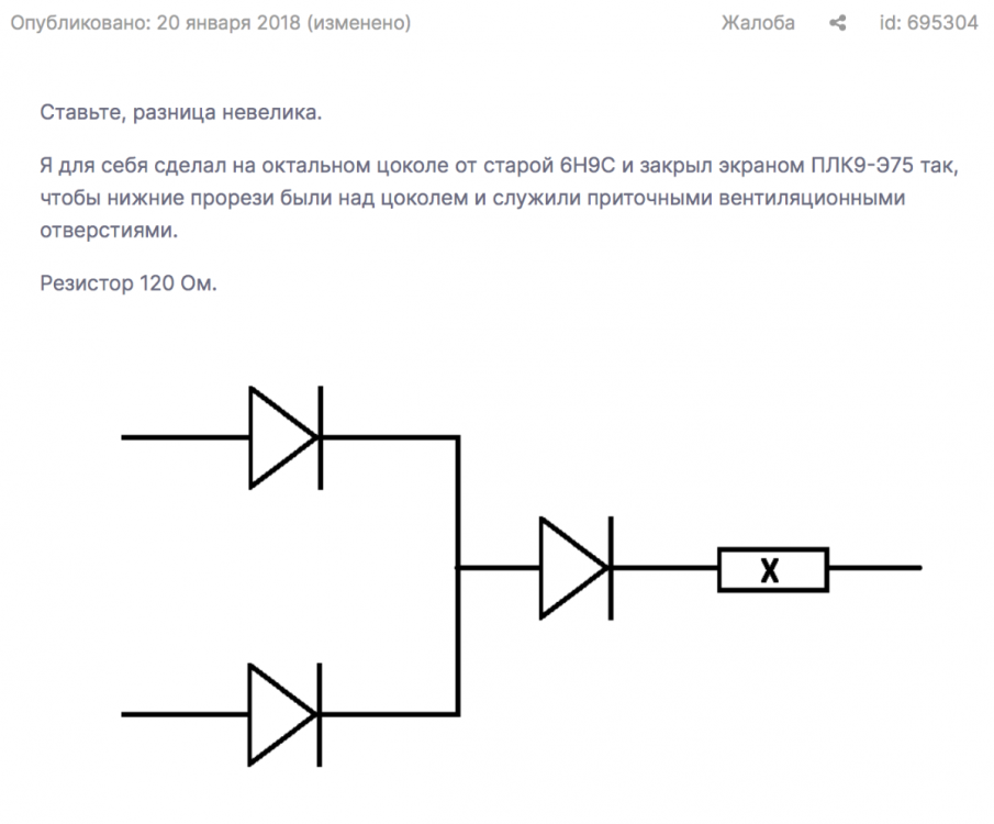

kuly-s
Опубликовано: 5 сентября
Отлично---будем слушать!!  Будем сегодня собирать!
kuly-s
Опубликовано: 5 сентября (изменено)

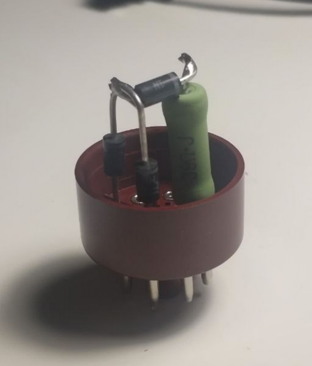

Отлично работает--верхний диод 100 градусов--ну вроде до 150 работает!
Ток поднялся в усилители с 150 мА до 180 мА
Гэгэн
Верхний диод нагревается от резистора, диод развернуть, выводы удлинить, резистор взять не 2, а хотя бы проволочный мощностью 5Вт(лучше-10), монтаж оптимизировать.
kuly-s
Резистор 5 ват японский--он сумасшедшую температуру держит ! Сделаем !!
