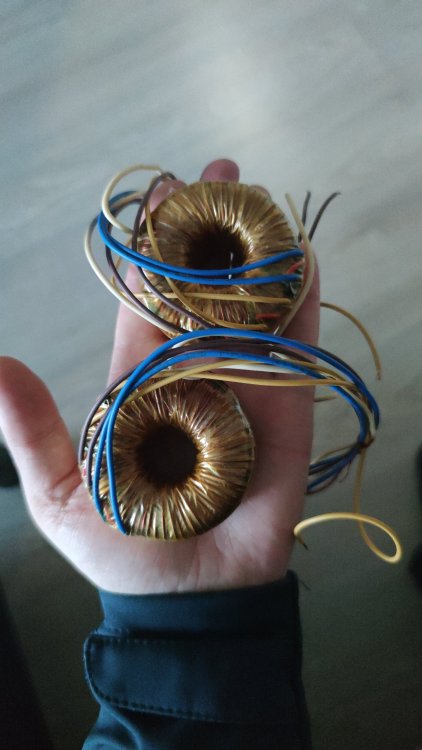

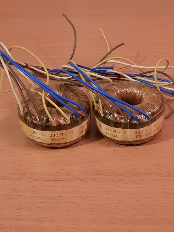

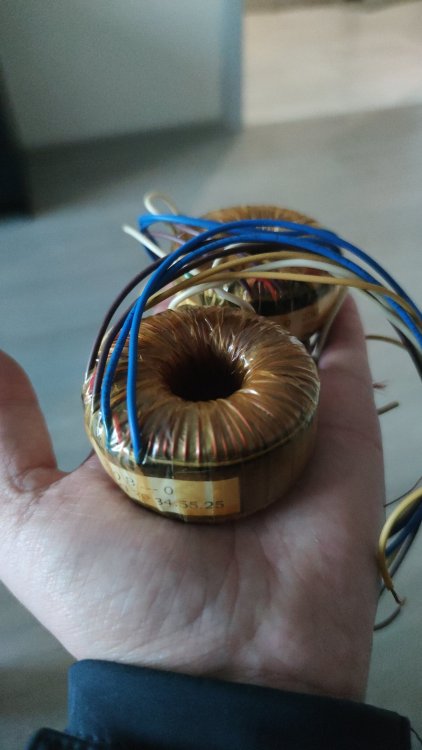

Подскажите варианты заказать ТОР  600ватт. Качественно и в короткие сроки. Карта не предлагайте. Матюшин завал много работы. ОРБИТА дороговато и по времени лотерея. В последний раз типа материала нет и т д. Около трёх месяцев.

Заказывал у него пару раз, но на последнее письмо ответ не получил. Он ещё занимается изготовлением трансформаторов?

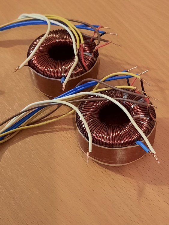

Приветствую участников обсуждения.
Если считать на индукцию 1.2 Тл или меньше, то тор 600 ватт -это здоровый сердечник весом под 3 кг и диаметром за 120 мм и первичка от 0,8 мм диаметром.
В этом районе есть разные магнитопроводы из М3, например с квадратным сечением 145х75х35 мм или прямоугольным 135х85х40 мм.
При индукции 1.2 Тл будет как раз 640 и 670 Ватт габаритной.
Могу намотать на них чего требуется.
Видео с намоткой анодника с несколькими вторичками на сопоставимом габарите:

Есть торговая точка на РР в Митино с готовыми изделиями.
Только чего вам намотать нужно так и не понятно?

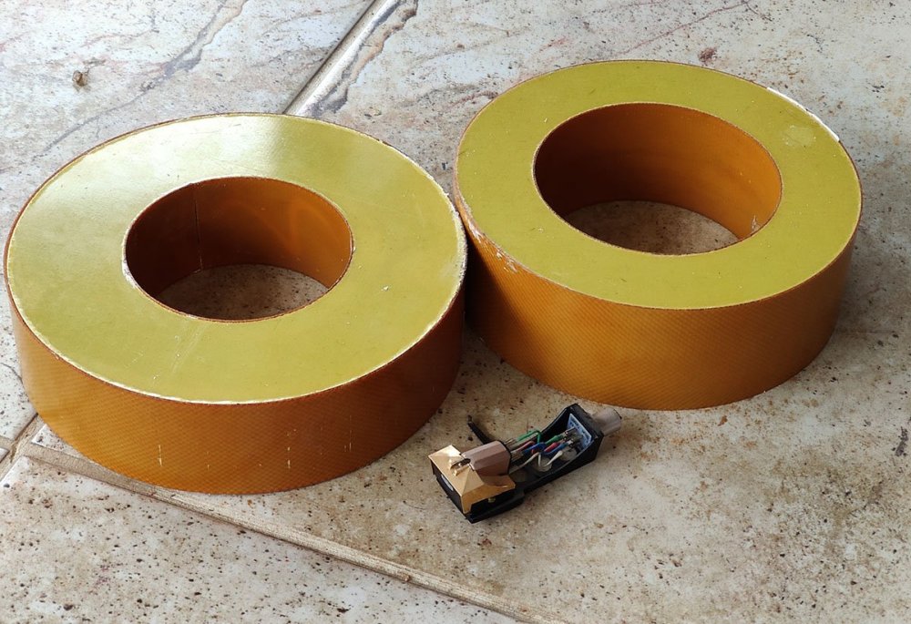

On 4/24/2023 at 1:36 PM, Михаил К. said:
135х85х40 мм
Добрый день. Материал, внутрений диаметр по каркасу, цена 4 шт? Лучше в личку.
1 час назад, BAA сказал:
Там сталь хорошая.
М3 отобрана по мю в слабых полях, проницаемость 7000 при напряженности 3 а/м.
Штук десять есть, но сами бублики не продаю.
