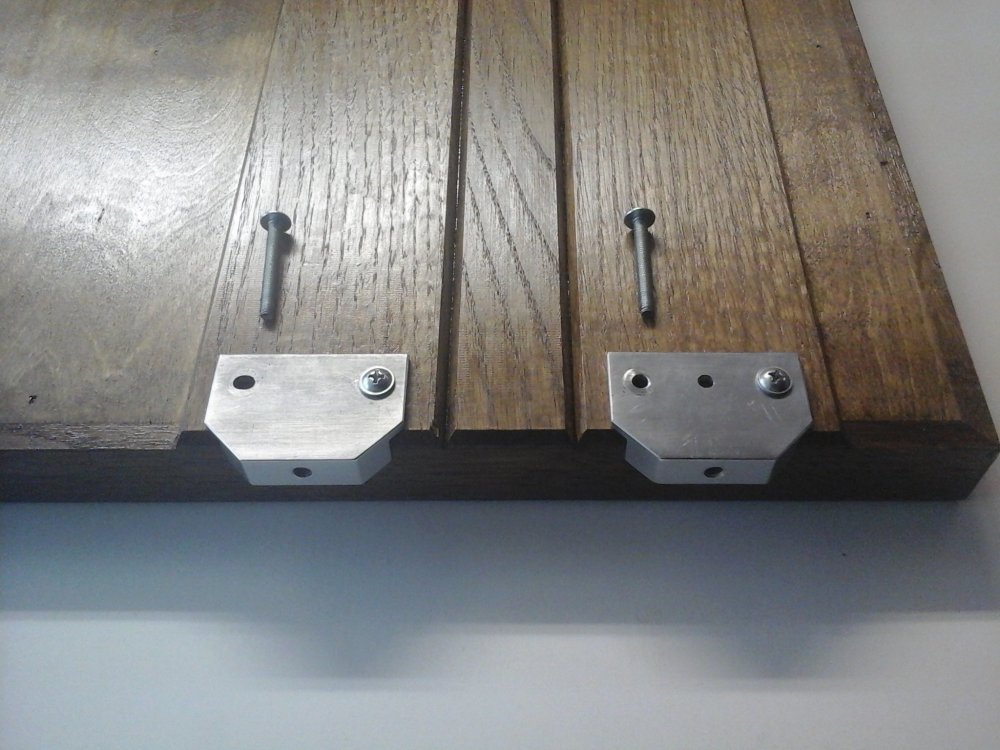

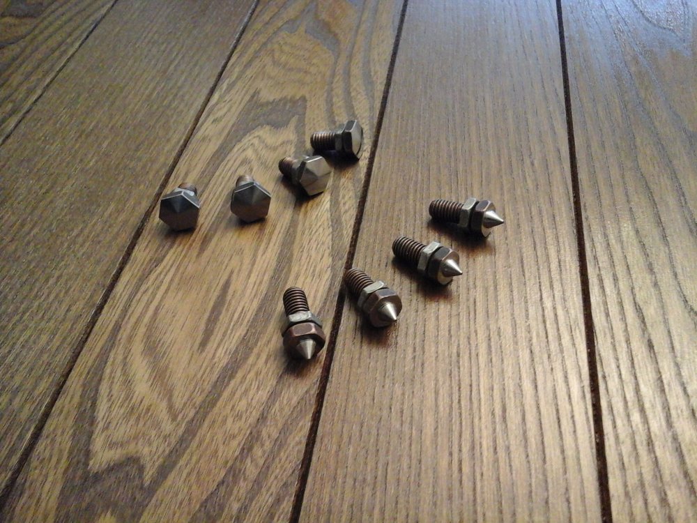

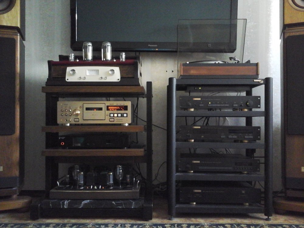

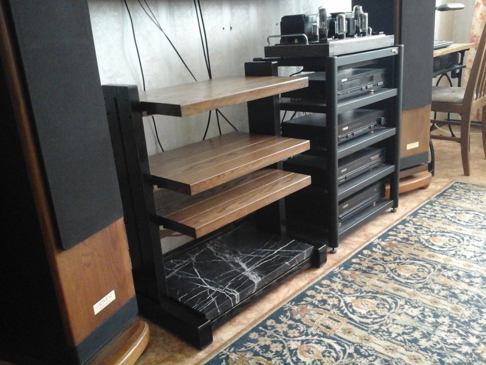

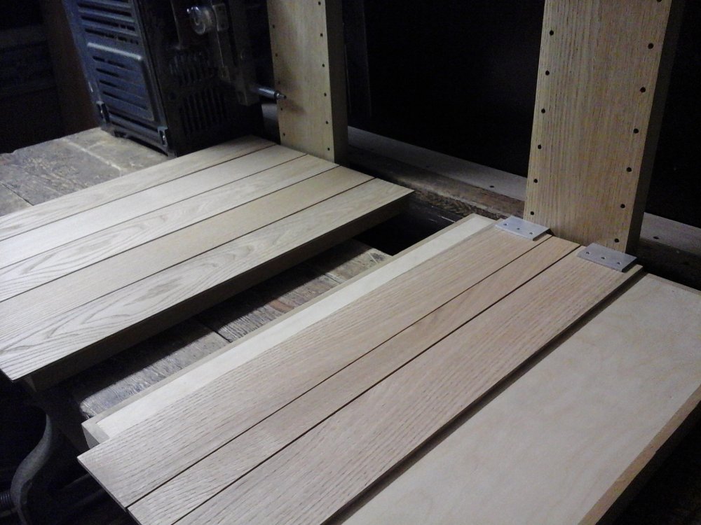

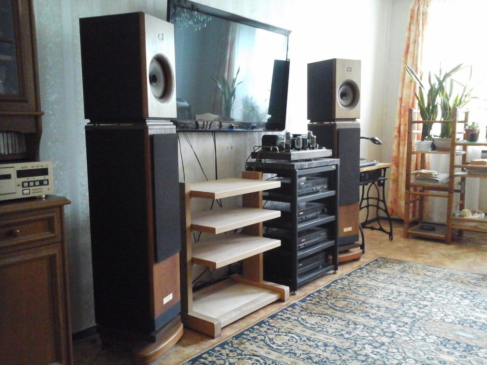

 Тоже, в свое время сварганил стойку для аудио, ставить некуда стало аппараты... ранее публиковал на старом Аудиопортале.    Может кому интересно...Силовой каркас, массив дуба, переставляемые по высоте полки и основание, засыпаны песком, использована фанера, облицовка карагач. В основании, регулируемые шипы. Общий вес с мраморной плитой 67 кг.
